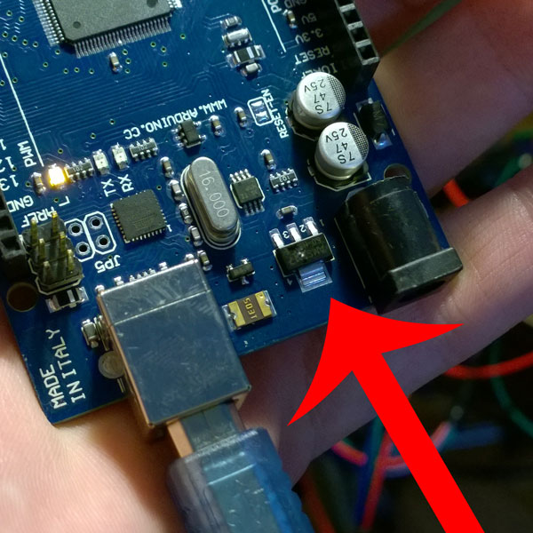

            Sobre los endstops yo tuve problemas también, me los detectaba siempre como pulsados (TRIGERED) en vez de abiertos (open) asi que al final decidí invertir su función en el marlin. Luego si tenéis 3 cables (en mi caso rojo,negro y verde) quitar el rojo leí que pueden quemar la placa y solo es para el led rojo. Yo no tengo puestos los MAX, si tienes las dimensiones bien puestas no tiene porque pasar de ahí.
            Lo de quemar la placa con el endstop me pasó, empezó a salir humo y tuve que desconectarlo todo cagando leches, pero no se que se quemó, supongo lo que mencionaste ADG. (el regulador de 5V del arduino no? leí que petaban fácilmente también) por eso no me ira la pantalla sin el usb.

              Sip, los VRM de la línea de 5 V se quema solo con mirarlo, el chip en concreto es el : AMS 1117 , en ebay se venden muy baratitos, en plan 10 por 3-5 euros o así.---> http://www.ebay.es/itm/161590988067 (aquí vienen 7 de 3,3v y 7 de 5,0v, el arduino utiliza uno de 5,0v.
              Yo creo que le viene bien ponerle un pequeño disipador.
              Para cambiarlo, solo tenéis qye calentar con un soldador los pines y tira, mejor primero de un lado y doblar antes de quitar el otro lado. Está cerca del conector de corriente en el Arduino: Haga clic en la imagen para ver una versión más grande
                Para cambiarlo, solo tenéis qye calentar con un soldador los pines y tira, mejor primero de un lado y doblar antes de quitar el otro lado. Está cerca del conector de corriente en el Arduino: [ATTACH=CONFIG]n194508[/ATTACH]
                Exacto a ese me referia. E pedido del link que me has pasado y le e dicho que me los mande todos de 5 si puede.
