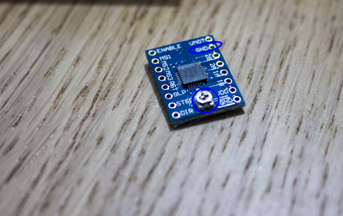

      • ¿Y por que no mides directamente en el driver del motor x para calibrar?
        Comentario
        • Es mucho más fácil medir directamente el voltaje del driver a pelo, puedes medir el amperaje pero es más lioso porque tienes que puentear la entrada de energía desde la fuente... el voltaje es simplemente medir en los dos pines como pusimos en la guía...: http://www.hispazone.com/Guia/987/10...-recursos.html
          Para el eje X,Y y extrusor, con dejarlo entre los 400-500 mv debería estar perfecto, el eje Z necesita más o menos el doble.
Nombre:	987-prusa(pololus).jpg
Visitas:	273
