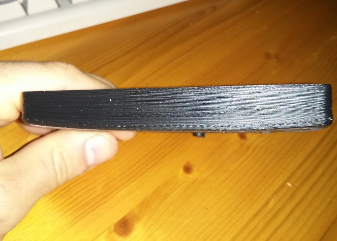

  • Gracias, ultimamente no se si es por el filamento este negro que he comprado o que,.. pero todo lo que imprimo va directo a la basura en forma de pasta estropajo o como piezas de paja como digo yo..
    Mirad que carcasa para la pantalla mas fragil y mas mierdera me ha salido, le he puesto bien de laca y a 70ºC y casi no se me despega de las esquinas pero tiene huevos que a media altura se me separen las capas, por que es?,he probado temperatura del filamento desde 190 a 215 y ninguno tiene buen acabado, esta caja lo he hecho con 4 capas laterales 2 superior e inferior y relleno al 50% que hago mal?

    • ¿Usas aguja de 0.5? Se ven las capas muy separadas y el cordón muy grueso. ¿Qué altura de capa le has dado?

      • El hotend es 0.4 de los q vienen fijos. Altura de capa 0.3. Es como si las capas no se pegaran entre si

          Tienes bien nivelada la cama? ahí parece que las capas están muy separadas y que tiene poca temperatura. También puede ser que no esté bien calibrado el eje Z y suba más de lo que debe, o que tienes el flow bajo y no suelte suficiente material

            ¿Has solucionado el problema? Si antes te iba y con el filamento negro no, prueba a subir más la Tª. ¿Pq no sera abs etiquetado como pla o algo asi?

            • Bueno, algo ha mejorado la cosa, aunque parece que sigue habiendo un lado que no se porque no pegan los hilos de filamento, y sigue habiendo algo de warping.
              eso si. Cama nivelada todo lo que he podido y:
              layer height: 0.3
              shell thikness 1.2
              bottom top thickness 1.2
              relleno 50%
              velocidad 25
              temperatura 235!!!
              cama: 75
              filamento: 1.70 (medido con calibre)
              flow 100
              cabezal, el que tengo 0.4
              retraccion: 35 y 4mm
              lo demas mas o menos normal

              Lo que veo muy importante es la nivelacion de la cama en todos los puntos y que no se mueva nada, en la posicion Home, la punta tiene que tocar el cristal? o quedarse a 0,muypoco de él??

              • Yo uso 3 capas de folio (no un folio doblado 3 veces) para nivelar la altura (si mí aguja es de 0,35 y un folio es 0,1 aprox pues uso 3 para que apriete un poco el filamento contra el cristal)Como tu aguja es de 0,4 prueba con un folio doblado 2 veces. Y que toque pero que pase sin hacer mucha fuerza. Lo mejor seria una galga, pero a falta de pan.

                  Pero eso es ABS no PLA no? el PLA no debería doblar así y esa temperatura es propia de ABS, vamos, es la normal. Además el acabado parece ABS 100%...
                  Yo la cama la nivelo con un folio sin doblar, la punta tiene que rozar el folio muy poco, pero tienes que poder moverlo sin que haga fuerza.
                  También puedes definir en el CURA el alto de la primera capa, yo la primera suelo ponerle 0,15 mm. Al final el diámetro de la punta no influye para la nivelación de la cama. Dependiendo del flow y de la altura de capa, soltará más o menos plástico.

                  • Eso no es ABS??? Cando lo imprimes huele como a plastico quemado?
                    Yo tengo boquilla de 0,4 y no subo mas de 0,2, es mas, una vez la puse a 0,3 sin querer y no tuve buena adhesión de capas.

                    • Es PLA, o al menos eso ponia en la caja, y no huele cuando imprime, se que es una burrada de temp pero creo que con menos iria peor

                      • Puede que tengas el termistor cascao?

                        • El del hotend? pues no creo porque me detecta los cambios de temperatura, ademas con la impresora apagada me marca la misma temp que el de la cama. Ahora que podrian estar jodidos los dos, jajaa

                            Yo, por las fotos, temperatura y problemas que dices,warping a 70 grados en la cama con PLA es imposible, capas despegadas por baja temp, ese acabado.., apostaría a que eso es ABS xD. Si tienes acetona por ahí, mete un poquito de plástico de ese en un bote y déjalo 1 hora, si se hace una pasta es que es ABS.
                            O intenta doblar esa pieza que has mostrado hasta que rompa, si se dobla y queda blanca por el medio es ABS; si parte directamente sin doblar, es PLA.
                            Hay ASBS que huelen más que otros, y PLAs que huelen también (aunque es más un olor dulce tipo azucar xD)
                            Yo cuando tenía boquilla de 0,4 si que imprimía a 0,3 de manera habitual. Ahora que uso de 0,35 he bajado a 0,2
