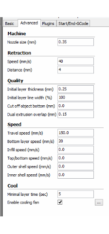

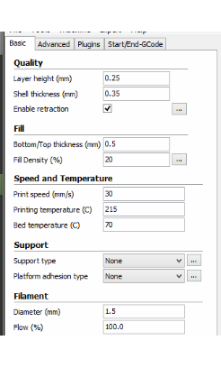

                      • Bueno, al final lo del eje Z tenia que ver con el "pololo". Demasiada potencia (950 mV) para la velocidad que llevaba (estaba a 1) y se calentaba cosa mala con lo cual hacia microapagones. Al final lo he regulado a 800 mV le he subido la velocidad a 2 y ya no tengo problemas de alturas.
                        Ahora tengo más dudas. Antes las impresiones las hacia finas finas, ahora son más bastas. No con errores, sino que parece que hay demasiado plástico. Mis opciones son:
                        - La bobina, ahora estoy usando unas de amazon, que salen bien baratas (nunus creo que es la marca). Pero no lo tengo claro pq hay piezas que me han salido perfectas, pero claro si en algun tramo en vez de 1,75 de diámetro esta en 1,80 pues me saldrá más plástico.
                        - Temperatura excesiva. 215 en aguja y 70 en cama. La subí, pq alguna pieza se me había despegado anteriormente (luego me di cuenta que seria cosa de las alturas)
                        - La configuración del Cura. No termino de entender las opciones, o al menos mi lógica cree una cosa y luego parece actuar diferente. Uso PLA 1,75 con una boquilla de 0,35 y esta config. Haga clic en la imagen para ver una versión más grande

                        Antes tenia Shell thickness 0.7 y me iba mejor (hablo de una diferencia de una semana).
                        Si tenéis alguna sugerencía estoy abierto a ellas.
                        Editado por última vez por inberno 23-03-15, 07:39:28.
                        Comentario
                        • Yo con el PLA nunca subo de 200 grados, alguna vez he tenido que bajar de hecho.
                          Lo de que te varía dependiendo de la bobina es muy habitual, no ya por el diámetro, sino porque cada bobina tiene unas temperaturas y especificaciones distintas, los hay más viscosos, que tardan más en enfriarse, menos, más duros..
                          Shell thickness es el ancho de los muros, como mínimo te recomiendo ponerle doble capa en los muros, es decir, el doble de tu díametro del cabezal. Si tienes una punta de 0,4, ponle 0,8, si tienes 0,35, ponle 0,7. Se puede imprimir solo con una capa, pero posiblemente tengas imperfecciones y la pieza quede muy frágil. Mucha gente no suele bajar de 3. Al final depende de lo que quieras hacer
                          También, le tienes puesto que el díametro del filamento es 1,5, por lo que la impresora considera que tiene que empujar más filamento y te soltará más chorros. Personalmente siempre dejo el diámetro fijo (1,75, o si eres muy exquisito mides con calibre y pones el diámetro real xD), y juego con el FLOW. Hay también bobinas que necesitan un poco menos de FLOW en mi caso.
                          Lo ideal es calibrar los pasos del motor del extrusor, le dices a la impresora que suelte 5 o 10 mm de plástico por ejemplo, mides el filamento que baja realmente y haces una regla de tres con el valor del extrusor en marlin y lo flasheas.

                          • Madre del amor hermoso...¿pero donde tengo al cabeza? 1.5 xD claro que me salia mucho plástico, si no lo dices no me doy cuenta. Yo quería poner 1.75 xD. Pues veras que liada que calibre el extrusor con 1.5... a recalibrar.
