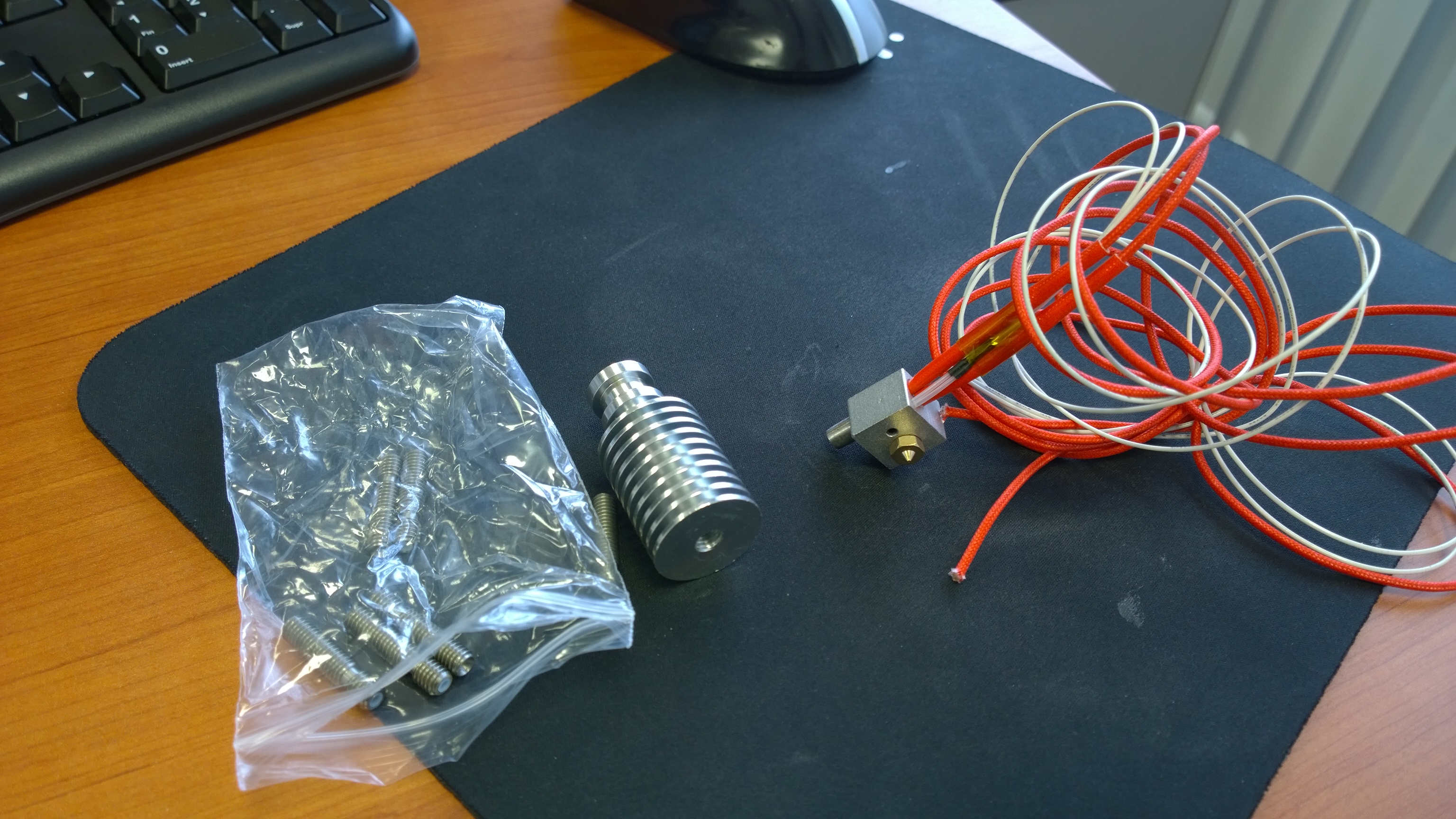

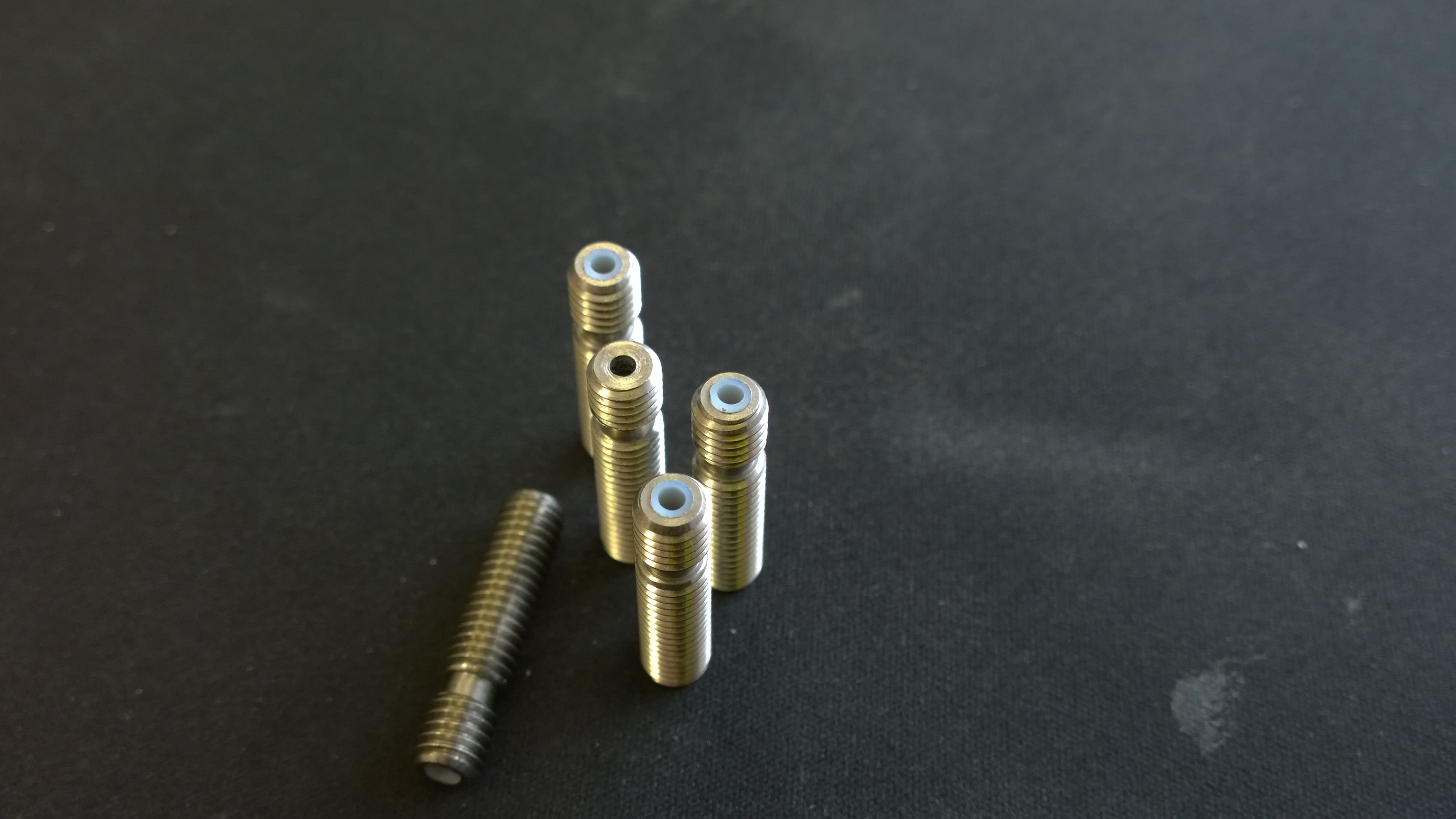

        • Me ha llegado el extrusor chinorris que pedí. Menos mal que pedí los esparraguillos con teflón a parte, porque finalmente y como me temía, el que trae viene sin teflón... y PLA de 1,75 mm en un hot-end All Metal sin teflón ==== atasco seguro.
          Lo que compré fue esto:
          http://www.aliexpress.com/snapshot/6...65689680936406
          http://www.aliexpress.com/snapshot/6...65692936006406
          Venía todo montado y con kapton y tubitos de protección puesto... aquí te compras un extrusor de 60 Euros y no te viene nada de eso xD.

          Aquí se puede ver el esparraguillo sin teflón al lado de los que sí lo llevan:

          • Buah pos me veo comprando esos espárragos, porque pedí el mismo hotend pero en la otra tienda. asi que mejor asegurar.
            Sobre las arandelas no me a dado ningun problema. Solo que ahora no se porque no me sale bien el filamento... Intentare limpiar bien la boquilla con un soplete.
            Por cierto donde comprais el filamento? Yo e pedido 2 rollos en PcComponentes (PLA y ABS) a muy buen precio, pero el PLA me esta tocando un poco las narices (son 3Dink filaments) , lo estoy extruyendo a 215Cº y aun asi le sigue costando, se seca super rapido. Las lineas cuando extruye, no están juntas, probe de subir el Flow a 115 y me lo hacia bien pero a acabado en atasco xD, a si que no se que hacer con el.

            • Originalmente publicado por Tref Ver Mensaje
              Puede que sea lo que te comentaban, si el tubito de teflon se mueve para arriba, soltará plastico entre el mismo y el inicio del cabezal y se atascará. En mi hotend tiene una tuerca arriba para apretar (donde tu tienes las arandelas) y hay que apretarlo firmemente para que no pase eso... por eso lo de las arandelas " apelo" puede no ser una buena idea.
              Mientras no se atasca, lo que pasa es que suela menos plástico, por lo que puede que también sea el tema de que las capas no estén juntas.
              Editado por última vez por repulonso 26-02-15, 14:58:29.
