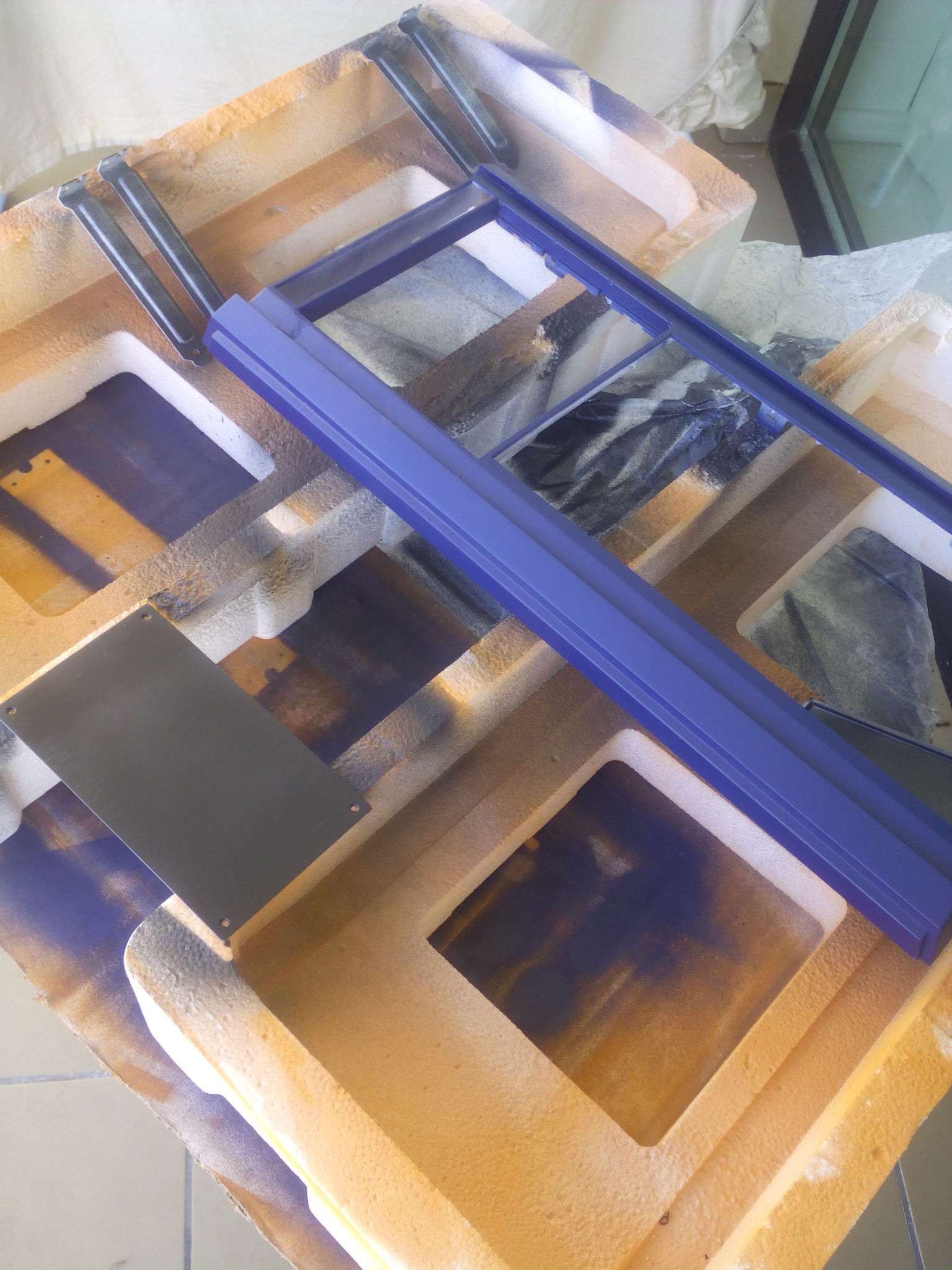

          Lo que se ha hecho estos dias han sido:
          -Lijar e imprimar piezas (ya es una tarea cotidiana)
          -Hacer una prueba de color (culpa de Peybol)
          -Encargar un ventilador de 180 para la caja inferior.
          -Diseñar un termometro de leds para el liquido refrigerante
          Fotos:

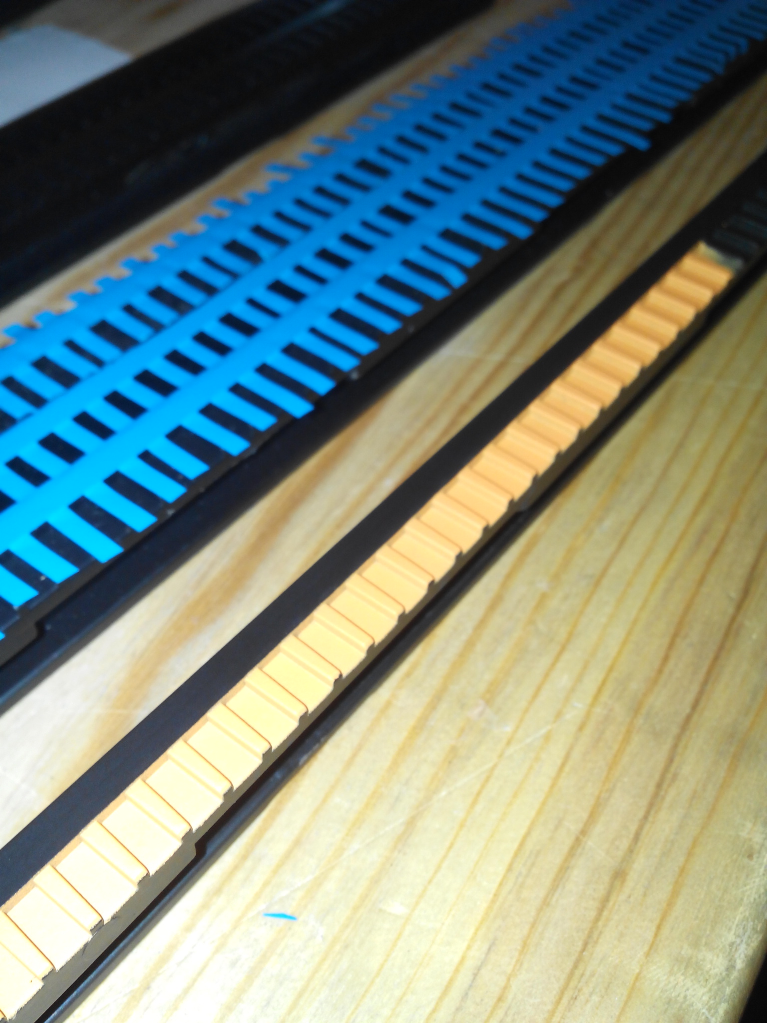

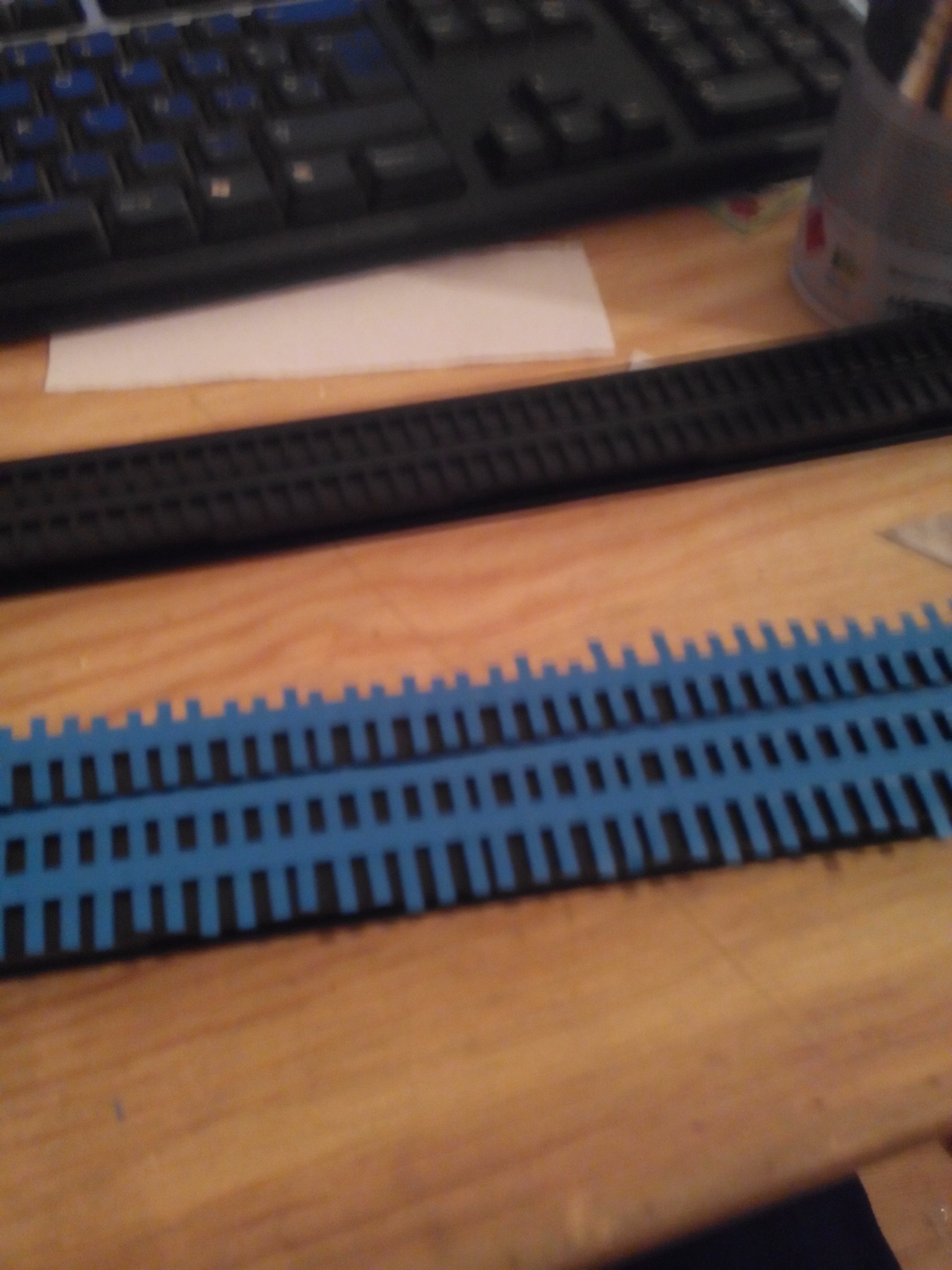

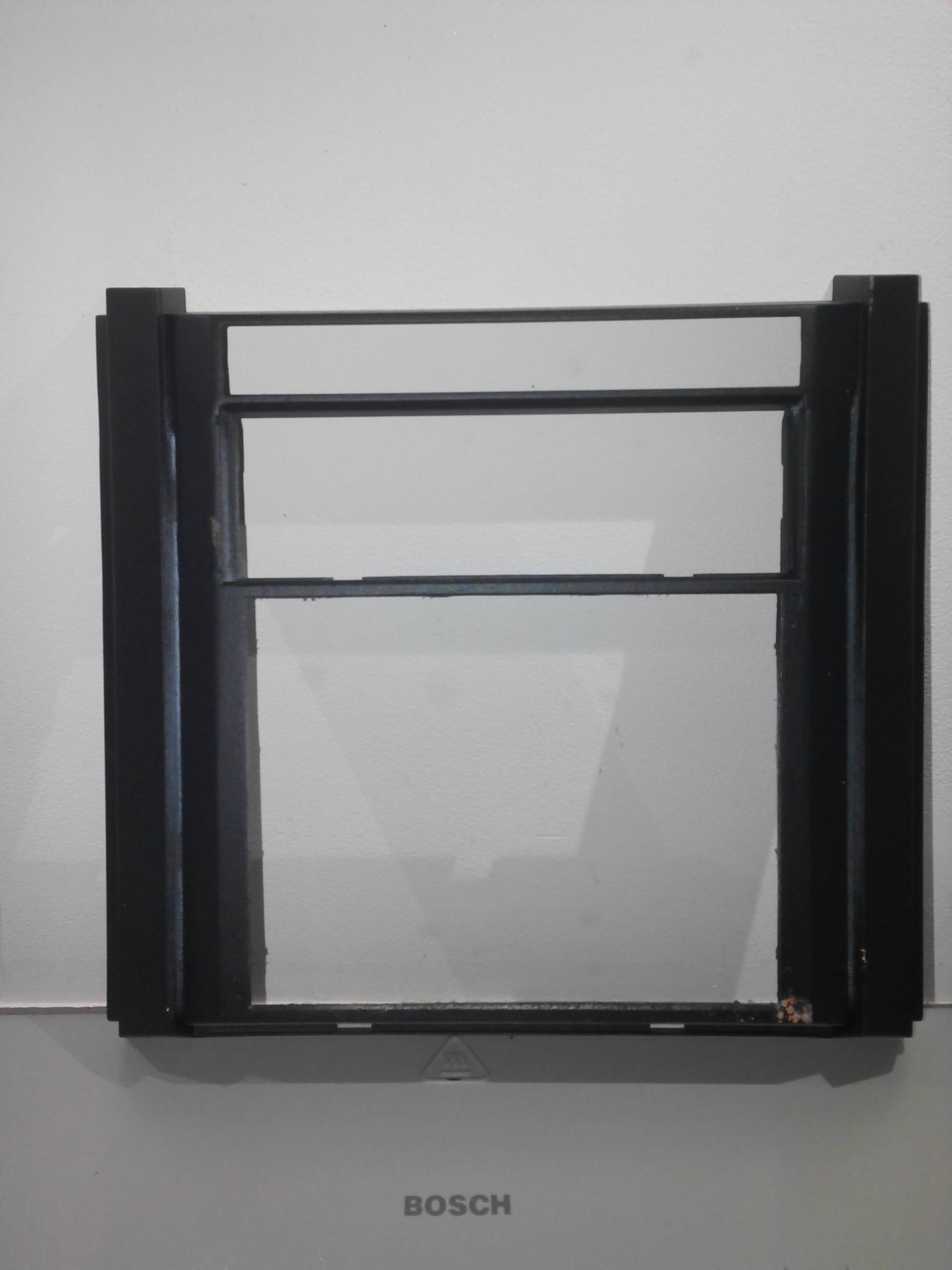

          Trabajo de chinos es poco. Estas son las piezas que van entre caja y caja. Cada caja tiene atornilladas unas piezas de estas, en la parte superior e inferior, y con ellas puedes acoplar una caja encima de otra. Creía que ponerle una nota de color sería algo que quedaría bien, hasta que me di cuenta del follon que es ir pegando esa cinta de 4mm hueco por hueco. Al final hice algo mas practico (pero no hay fotos), dado que no me queda silicona liquida, he cogido cola de carpintero y he embadurnado cada pieza con la cola. Haré los rectangulos con un escalpelo y pintaré. Cuando esté seca, retiraré la cola como si fuera una pegatina, y se verán las partes pintadas. Cutre pero practico.
Nombre:	IMG_20141110_113801.jpg
Visitas:	1
ID:	176986Haga clic en la imagen para ver una versión más grande
Nombre:	IMG_20141110_113807.jpg
Visitas:	1
ID:	176987Haga clic en la imagen para ver una versión más grande
Nombre:	IMG_20141110_113910.jpg
Visitas:	1
ID:	176988Haga clic en la imagen para ver una versión más grande
Nombre:	IMG_20141110_113812.jpg
Visitas:	1
ID:	176989Haga clic en la imagen para ver una versión más grande
Nombre:	IMG_20141110_114442.jpg
Visitas:	1
ID:	176990Haga clic en la imagen para ver una versión más grande
Nombre:	IMG_20141110_114448.jpg
Visitas:	1

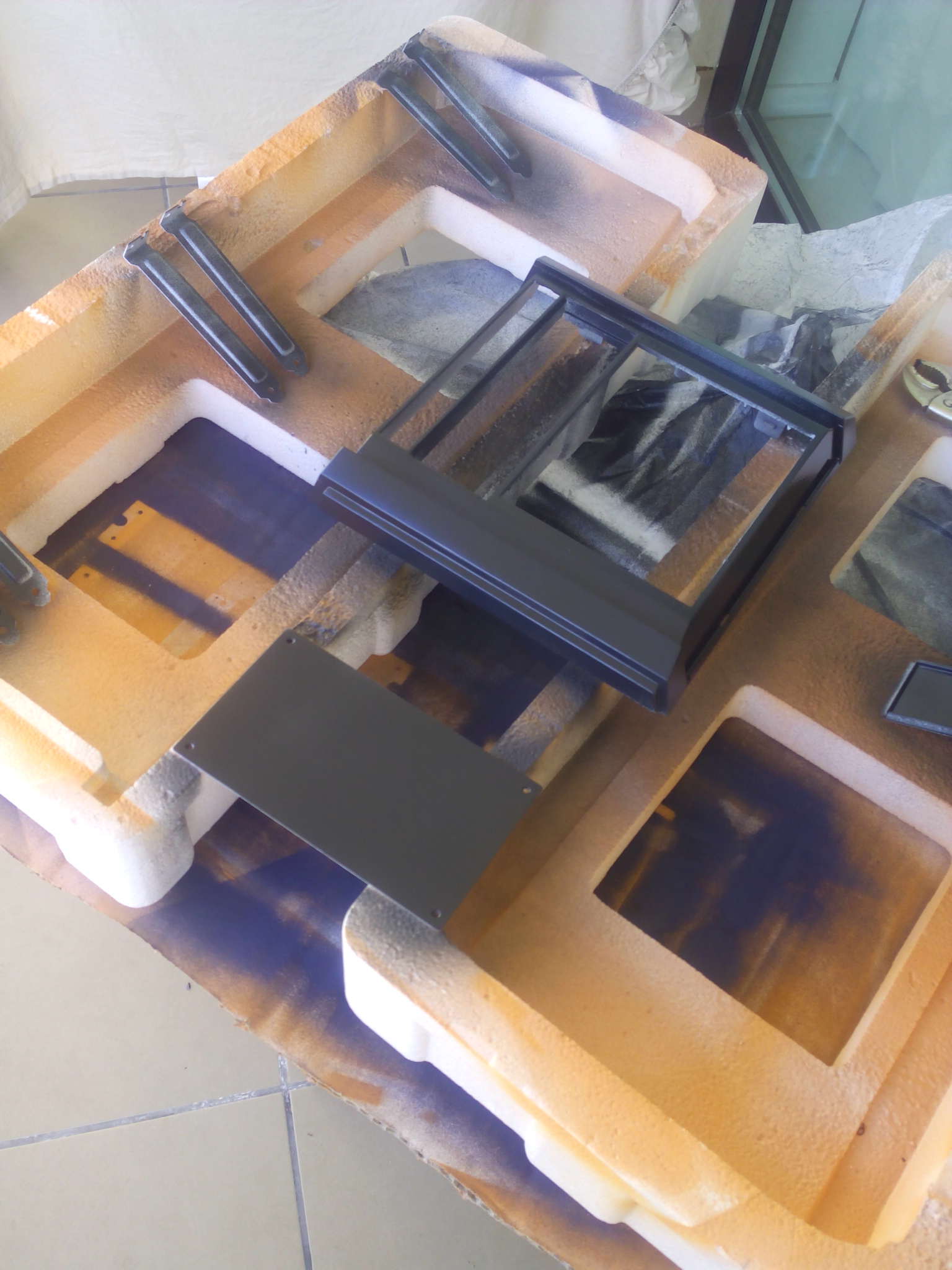

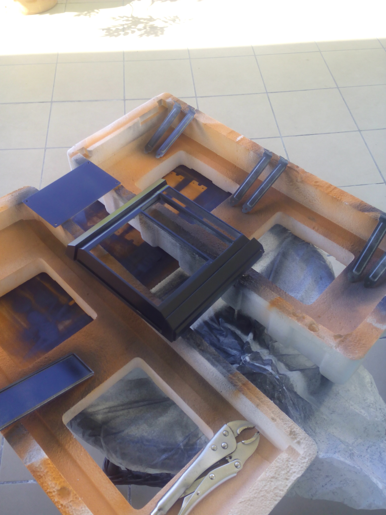

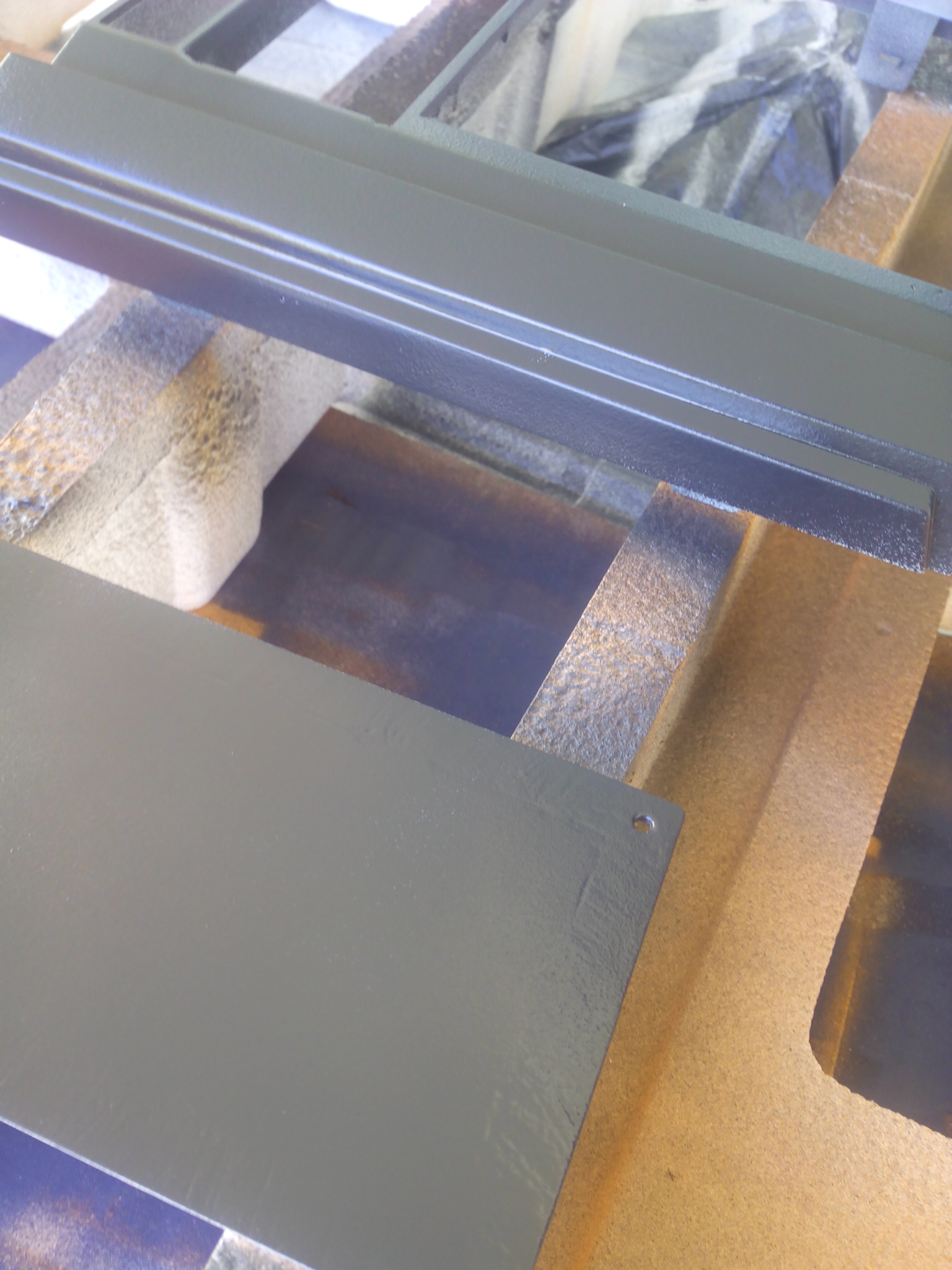

          Como Peybol no es el que pinta y lija, me metió en el subconsciente la idea de ponerle un color negro o gris oscuro. He aqui el gris oscuro (comercialmente Gris Metropolis RV-78 ) de MTN.
          El acabado no es bueno y tendré que lijar bien porque el bote estaba defectuoso y la boquilla idem, asi que el acabado no ha sido muy bueno, pero al menos es orientativo. Cuando esté seco haré una foto de conjunto.
          Mañana o pasado me llega la grabadora para hacerle maxituning tambien. Cuando tenga los ventiladores podré terminar de rajar la caja y decidir que pasa con la tapa superior. Que asco no tener pasta para comprarlo todo de una vez jajaja.

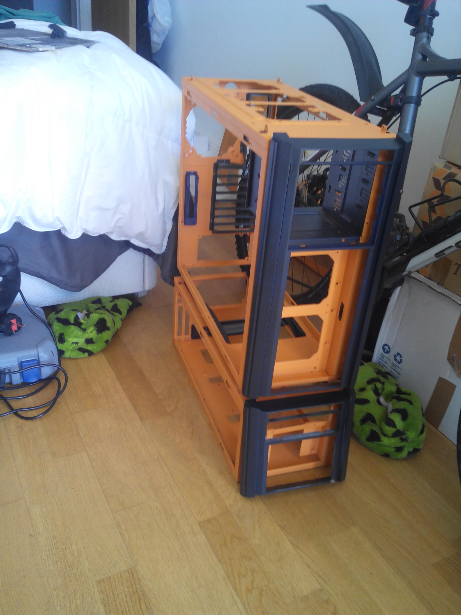

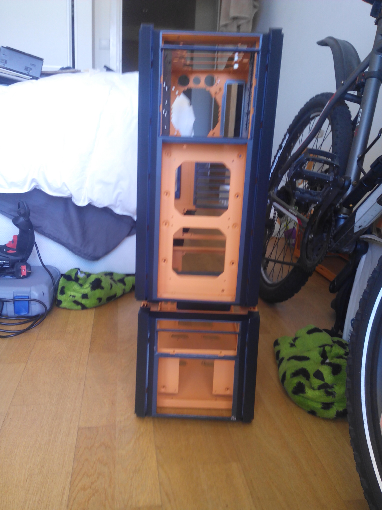

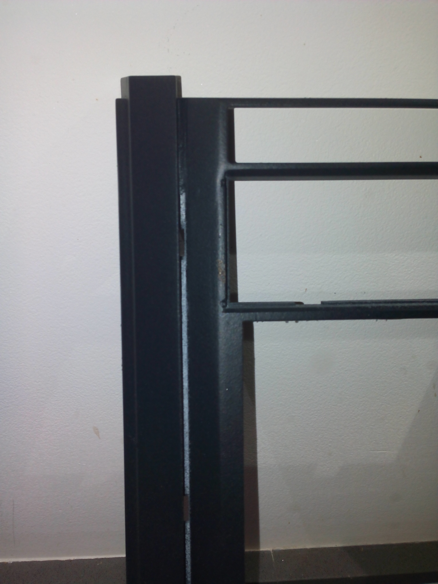

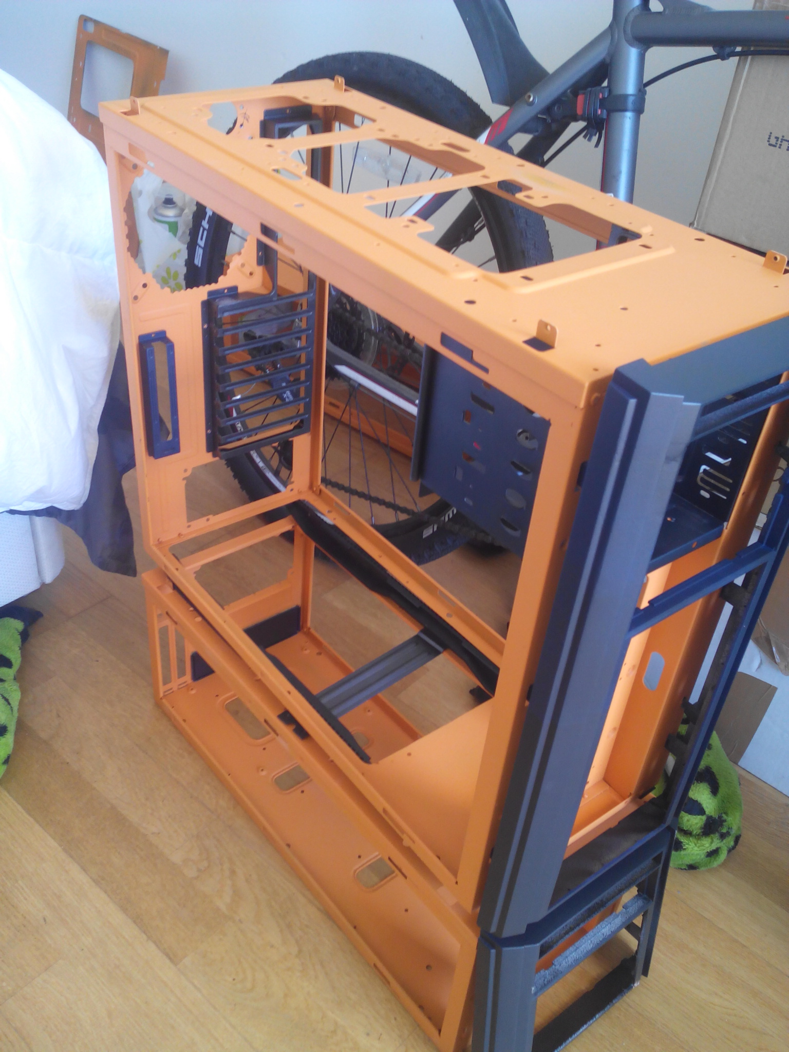

              Foto del conjunto mas o menos.
Nombre:	IMG_20141110_122720.jpg
Visitas:	1
ID:	176992Haga clic en la imagen para ver una versión más grande
Nombre:	IMG_20141110_122725.jpg
Visitas:	1
ID:	176993Haga clic en la imagen para ver una versión más grande
Nombre:	IMG_20141110_122730.jpg
Visitas:	1
              Gracias!! Me gusta el mate, primero porque tiene mejor presencia, al menos para mi. Los colores brillantes llaman mucho la atención, ademas de notarse el polvo y los rayones desde la otra punta de la casa. La caja grande por ejemplo, tiene varios rayones y polvo (no soy un guarro, pero es lo que pasa cuando te pasas el dia lijando) y no me he dado cuenta hasta que la he mirado mas de cerca. El tema del gris, ha sido complicado, buscaba un gris un punto mas claro, que se note que es gris pero oscuro. Este gris se verá que es gris cuando haya algo negro cerca (supongo); aunque supongo que cuando se termine de secar y con el tiempo aclarará un poco. Aun asi, estoy contento con este color......graaaaaaacias Peybol (aun asi te odio)

              Cuando he ido a echar la foto he visto mi tunel de pintado particular y me ha hecho gracia. La verdad que la caja de la 935 me viene al pelo.

                Pufff lo de pintar la pieza que une una caja con otra... que locura dios, te habrás tirado ahí un buen rato (aun con la cola). El color ese está de lujo, el acabado está muy bien también, yo prefiero el mate por mucho ya que el aspecto que deja queda muy bien si lo sabes combinar. No sé cuánto más curro llevará el mate que el brillante.
                Pues está quedando de impresión, me gusta mucho la combinación naranja/negro, no se lleva mucho y queda muy bien.

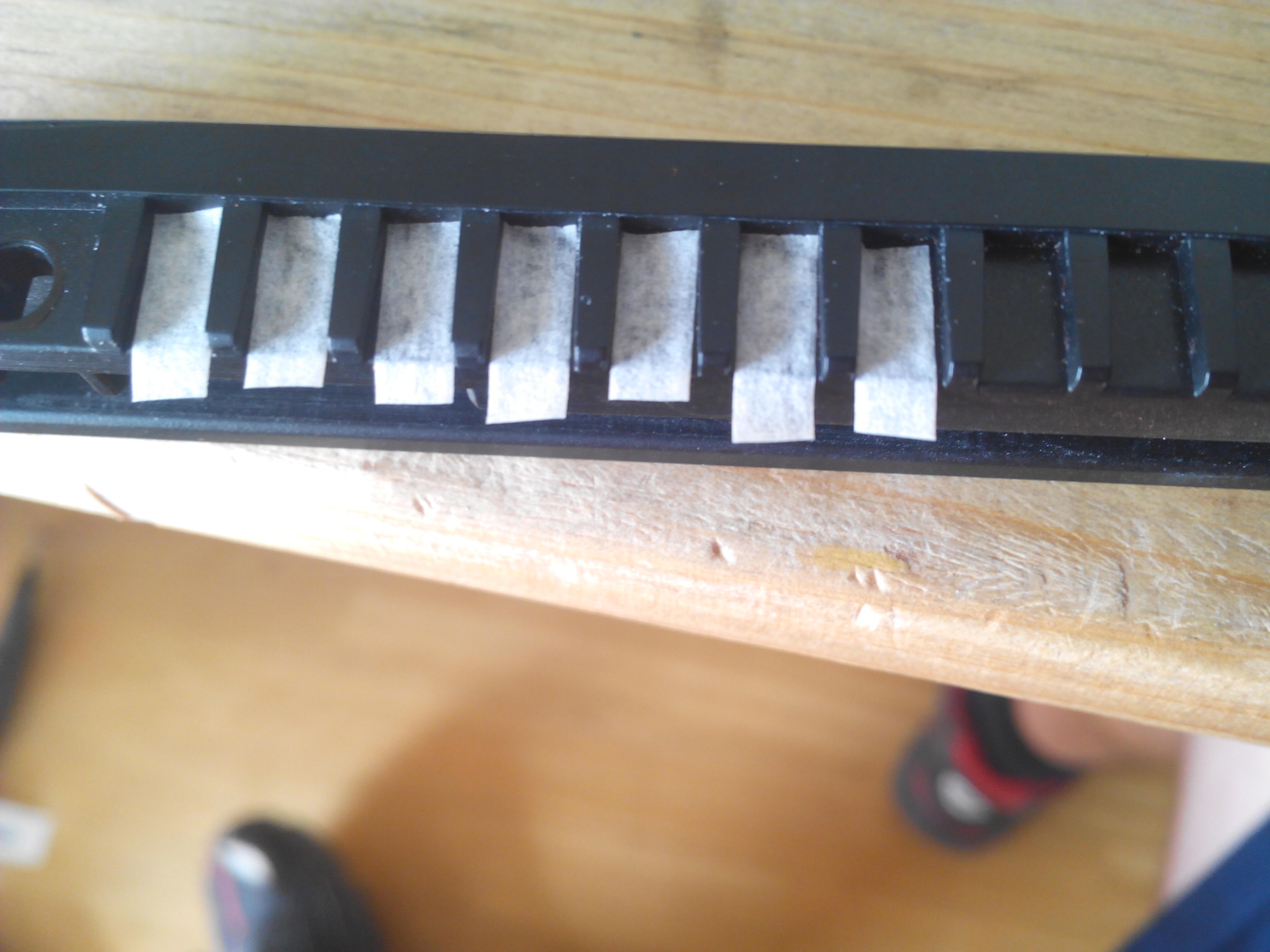

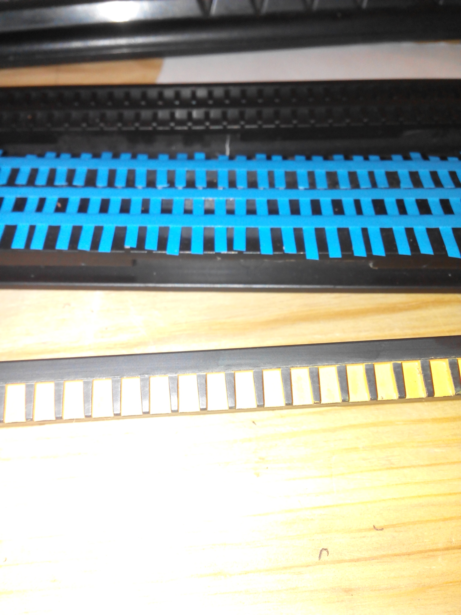

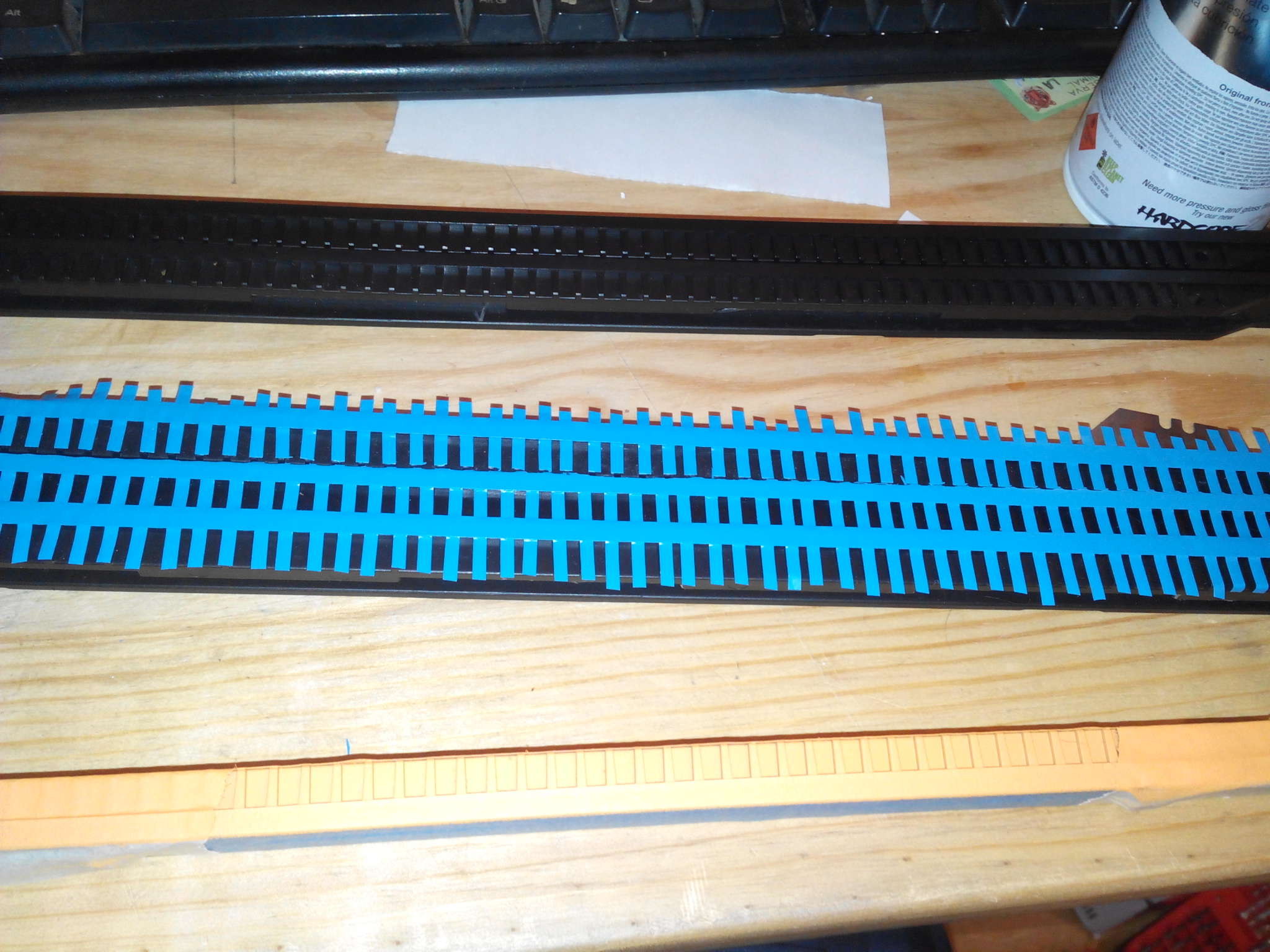

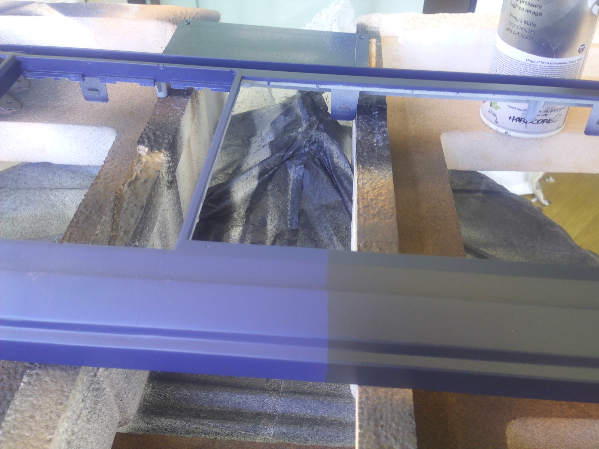

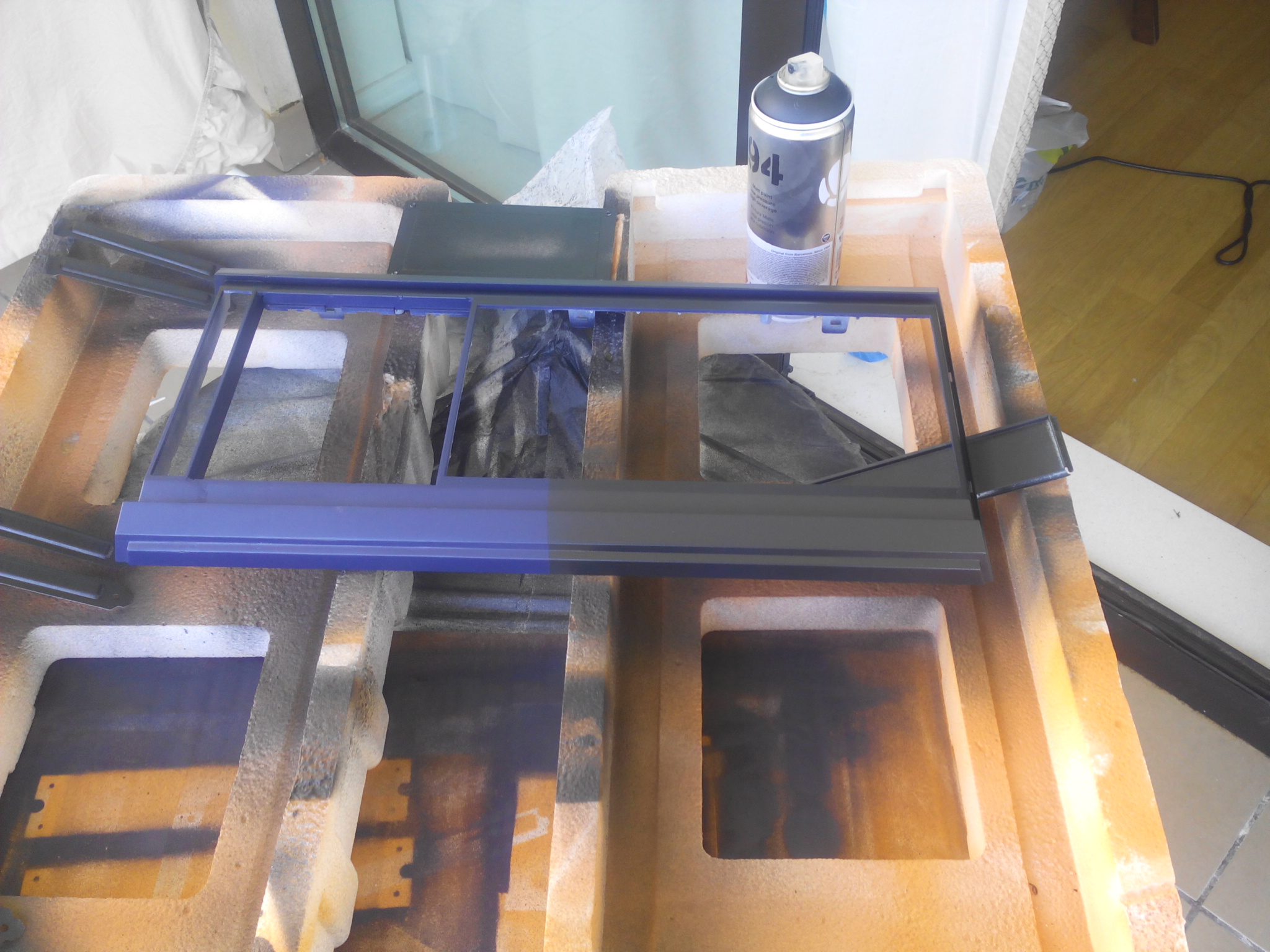

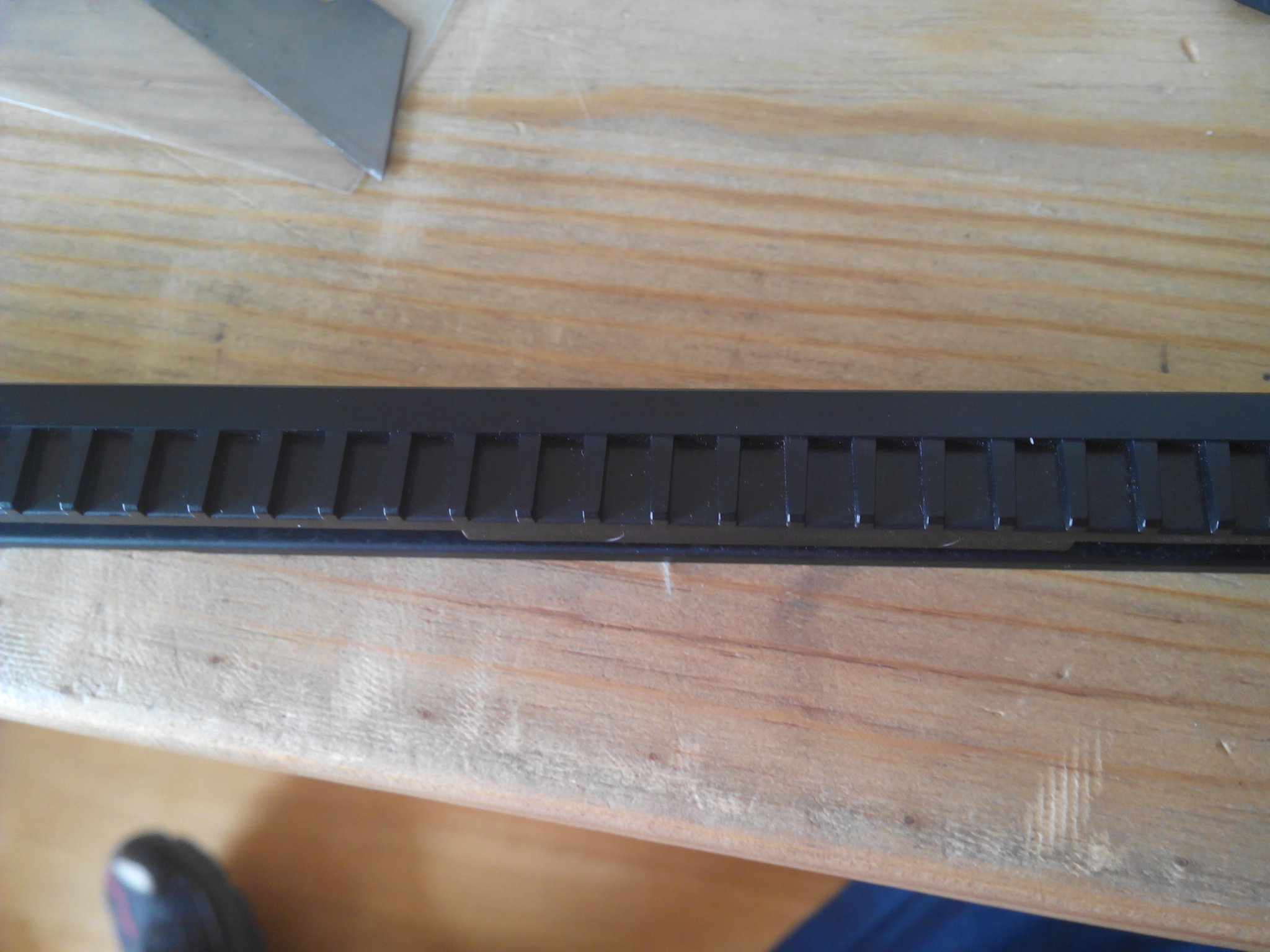

                    Bueno, las separaciones: hasta las narices, como la silicona no hay nada. La cola no ha salido como esperaba, no me dejaba recortar tan bien como esperaba, asi que la he tenido que quitar toda, por lo que lo he intentado con cinta. Esta cinta es de 3mm y me oculta gran parte del hueco que quiero pintar.

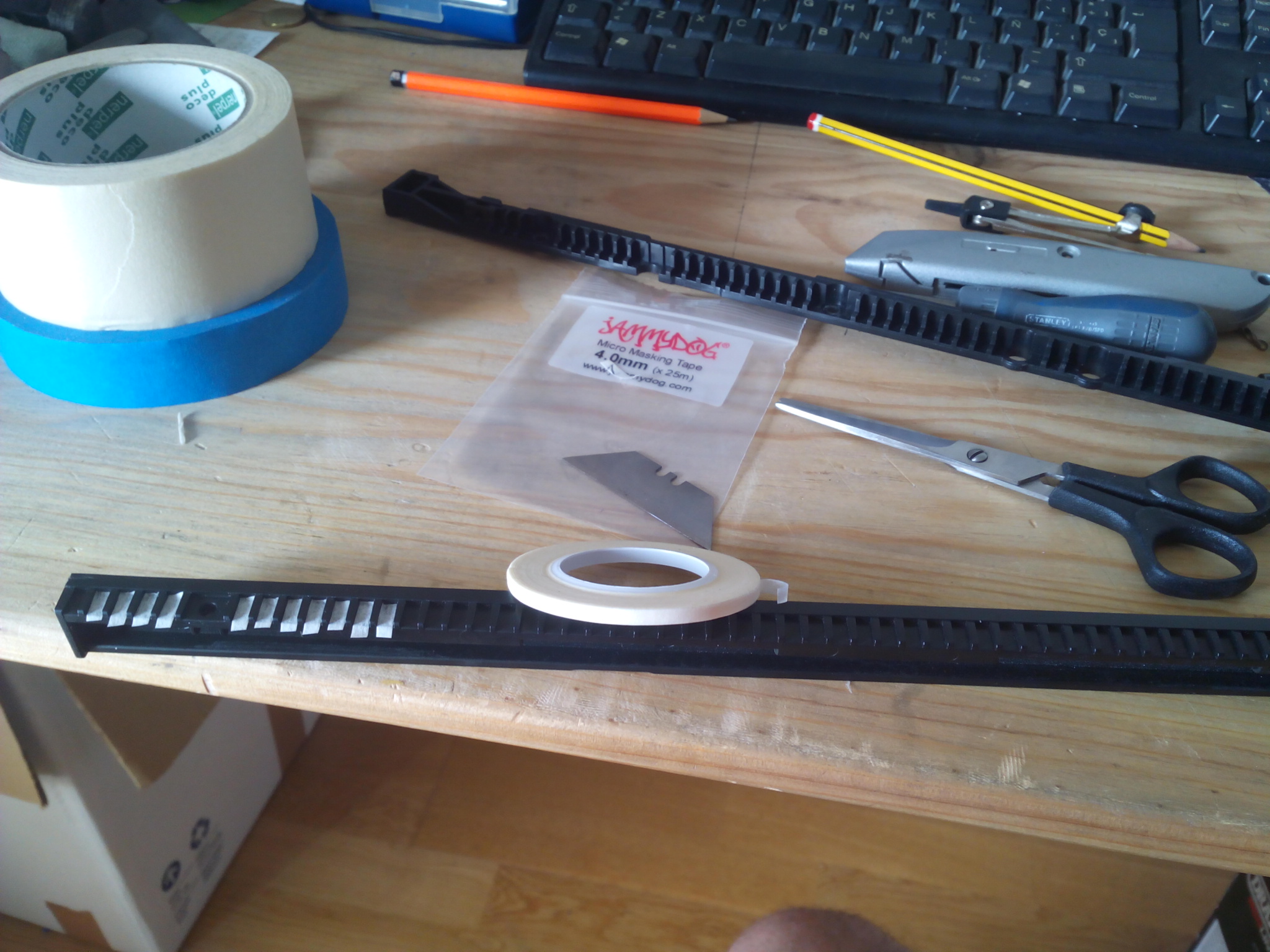

Nombre:	IMG_20141110_193751.jpg
Visitas:	1

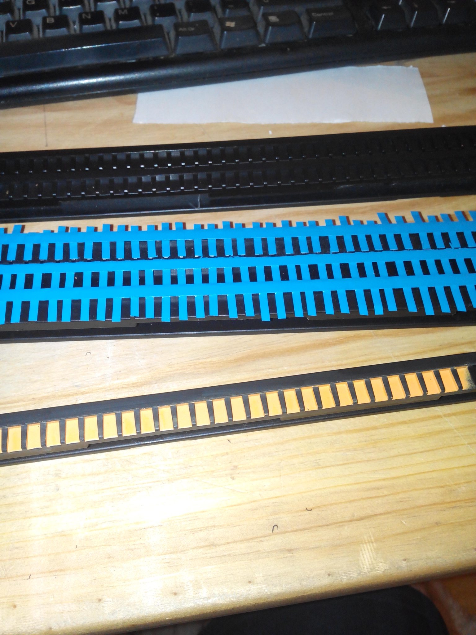

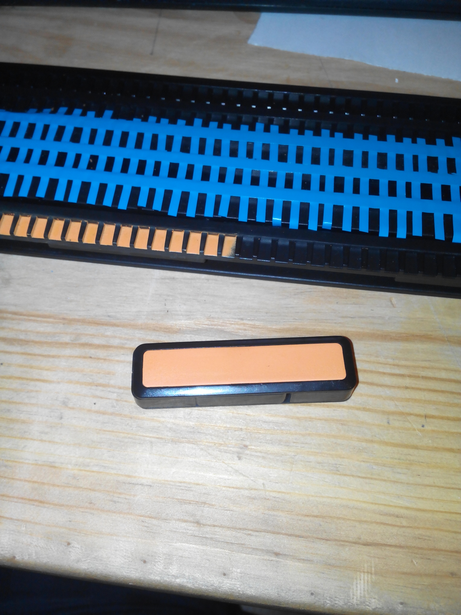

                    Asi que lo he hecho a lo burro, trozo de cinta arriba y abajo, pintar toda una sección y con aguarras y bastoncillos de los oidos limpiar los trozos indeseables.
Nombre:	IMG_20141110_194619.jpg
Visitas:	1
ID:	176997 Haga clic en la imagen para ver una versión más grande
Nombre:	IMG_20141110_194754.jpg
Visitas:	1
ID:	176998 Haga clic en la imagen para ver una versión más grande
Nombre:	IMG_20141110_200239.jpg
Visitas:	1
ID:	176999 Haga clic en la imagen para ver una versión más grande
Nombre:	IMG_20141110_200306.jpg
Visitas:	1

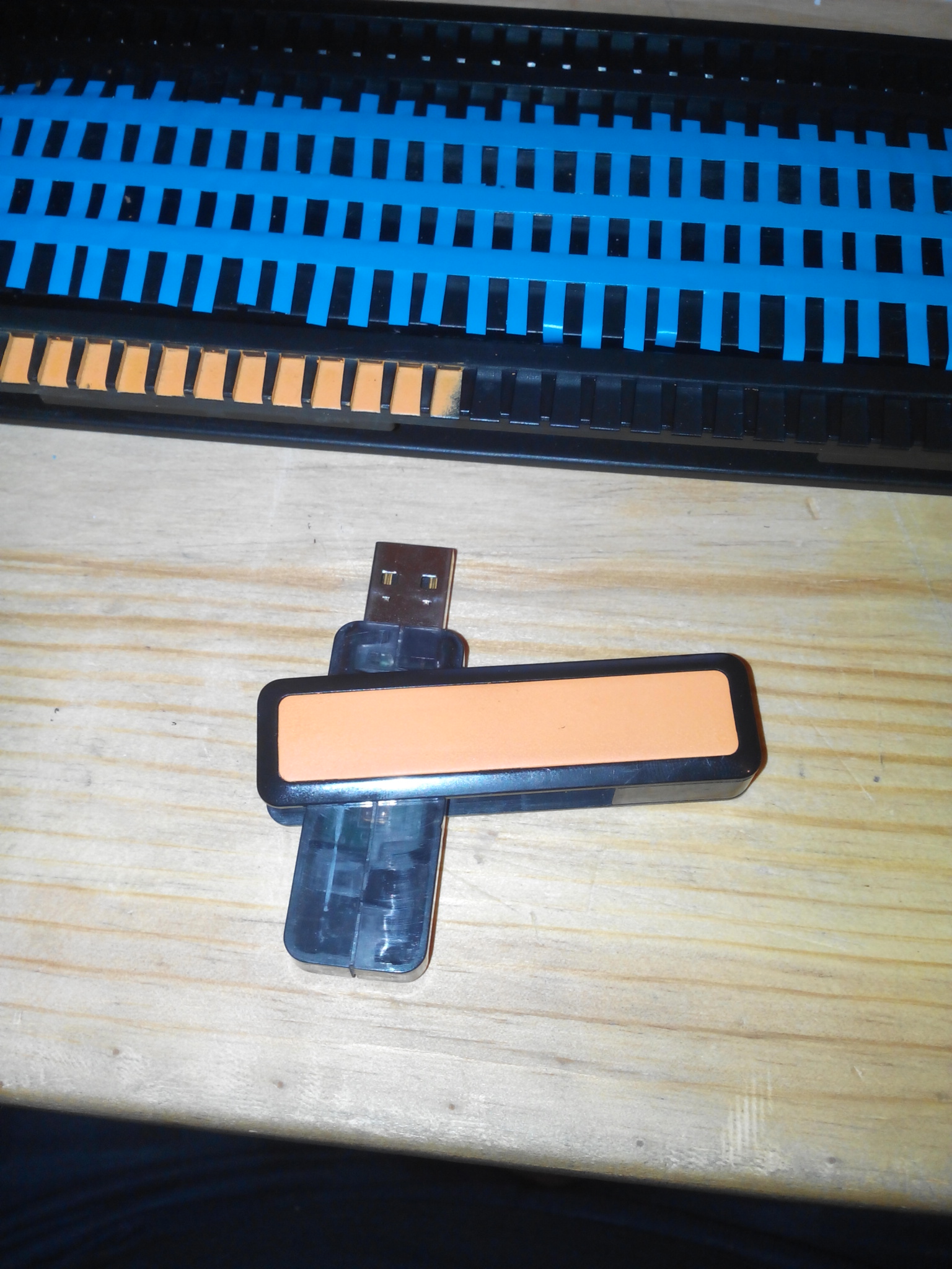

                    La verdad que no queda mal y es mucho mas rapido, ahora esperaré a que Peybol y Tova decidan si se parece a un camión de butano o si están de acuerdo con el color.
                    Edito: Por cierto mayday, el portatil empieza a dar pantallazos azules, y fallar cuando le da la gana. Si continúa asi es posible que monte la caja superior con una miniITX. No afectaría al proyecto porque será independiente al combo de caja del medio e inferior (aunque formaran el mismo bloque y la misma tematica).

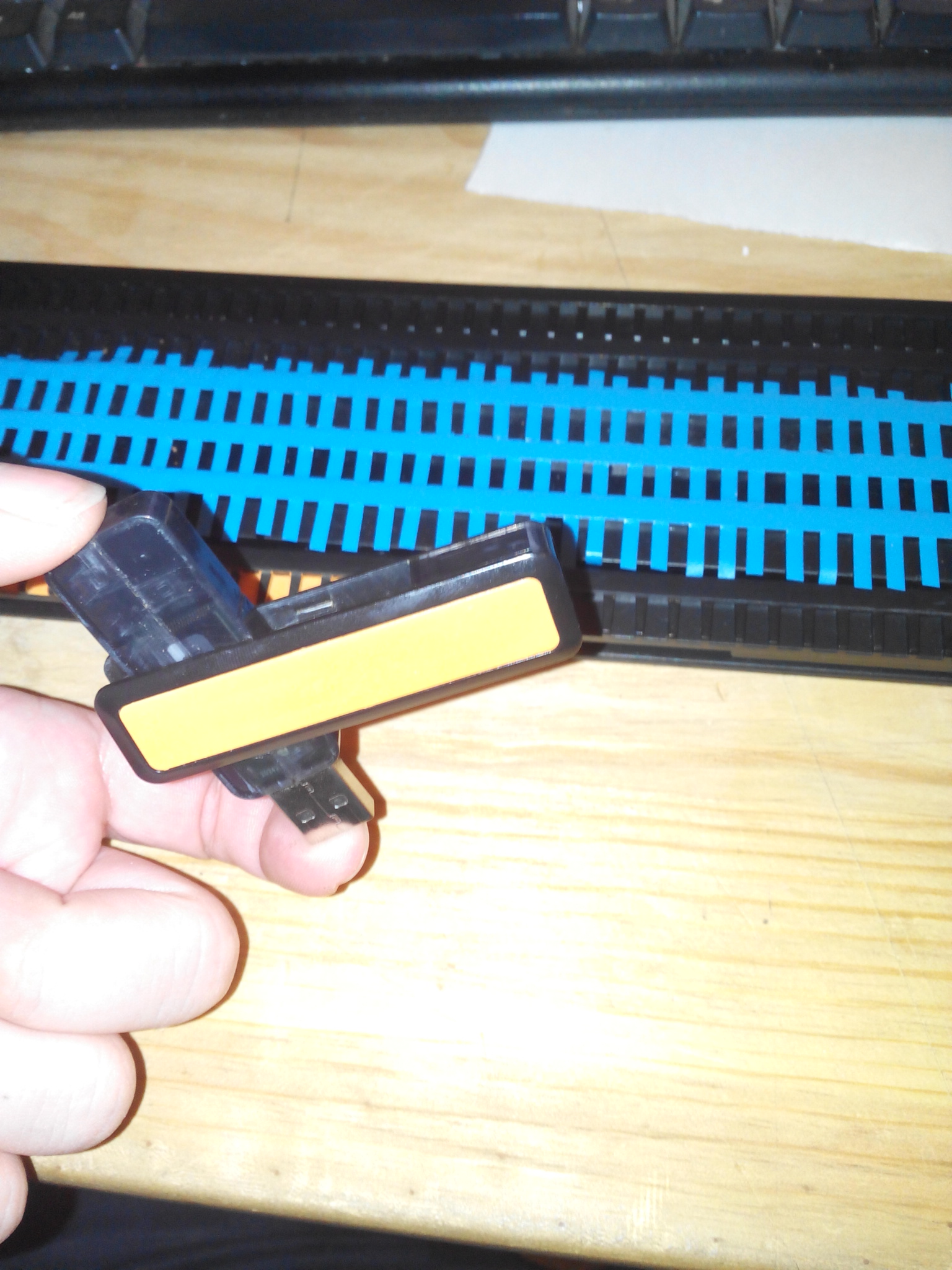

                    PD: aprovecho para presentaros al pendrive a juego jajaja.
Nombre:	IMG_20141110_203210.jpg
Visitas:	1
ID:	177001 Haga clic en la imagen para ver una versión más grande
Nombre:	IMG_20141110_203223.jpg
Visitas:	1
ID:	177002 Haga clic en la imagen para ver una versión más grande
Nombre:	IMG_20141110_203236.jpg
Visitas:	1

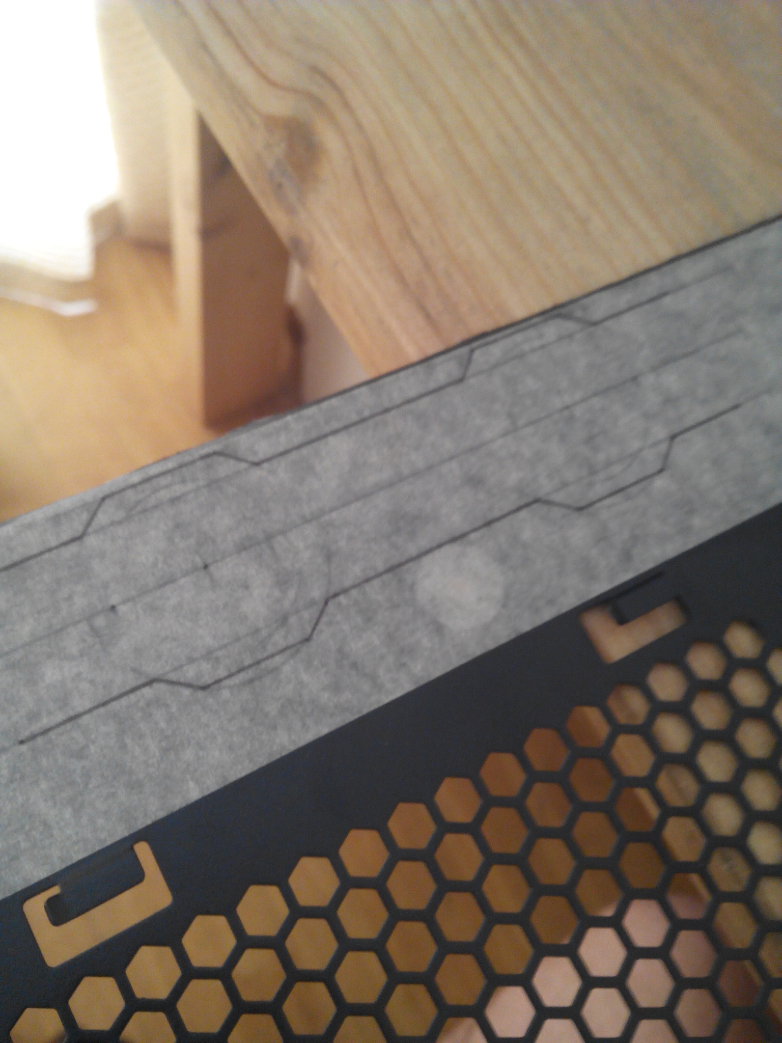

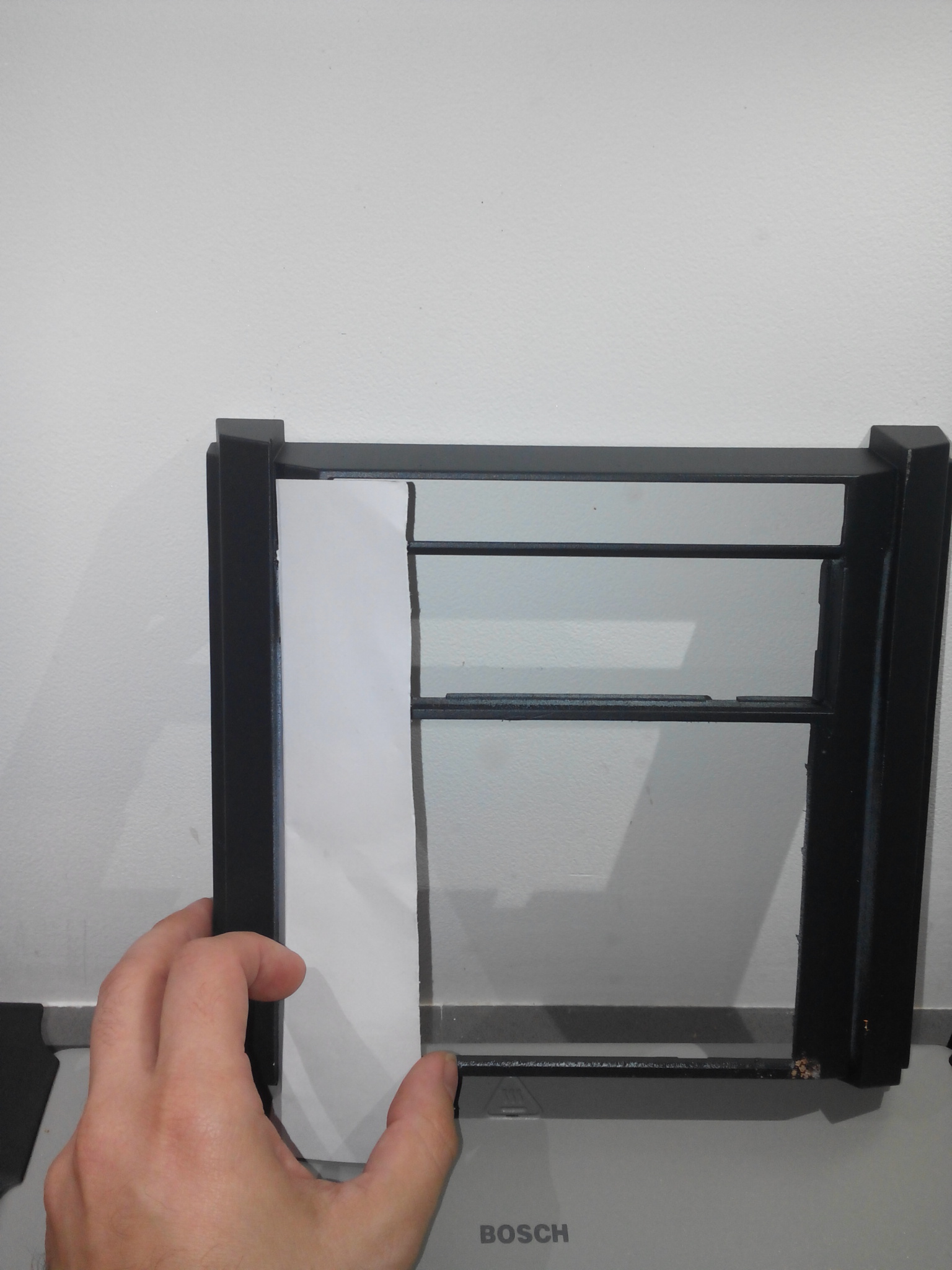

                        Este es el frontal inferior (lo se, el trabajo de pintura no está terminado). Entre el marco exterior y el interior hay una rendija (que no está pintada) en la que se acopla la chapa perforada que cubre todo el frontal excepto la bahía de 5.25". Esa chapa perforada desaparece, la malla con filtro que había en el recuadro inferior del frontal ha desaparecido para dar cabida a un ventilador de 180, por lo que la bahía de 5.25" desaparecerá quedando un cuadrado grande.

                        Ahora con la imaginación, pensad que esto es un trozo de acero inoxidable de 0.60mm

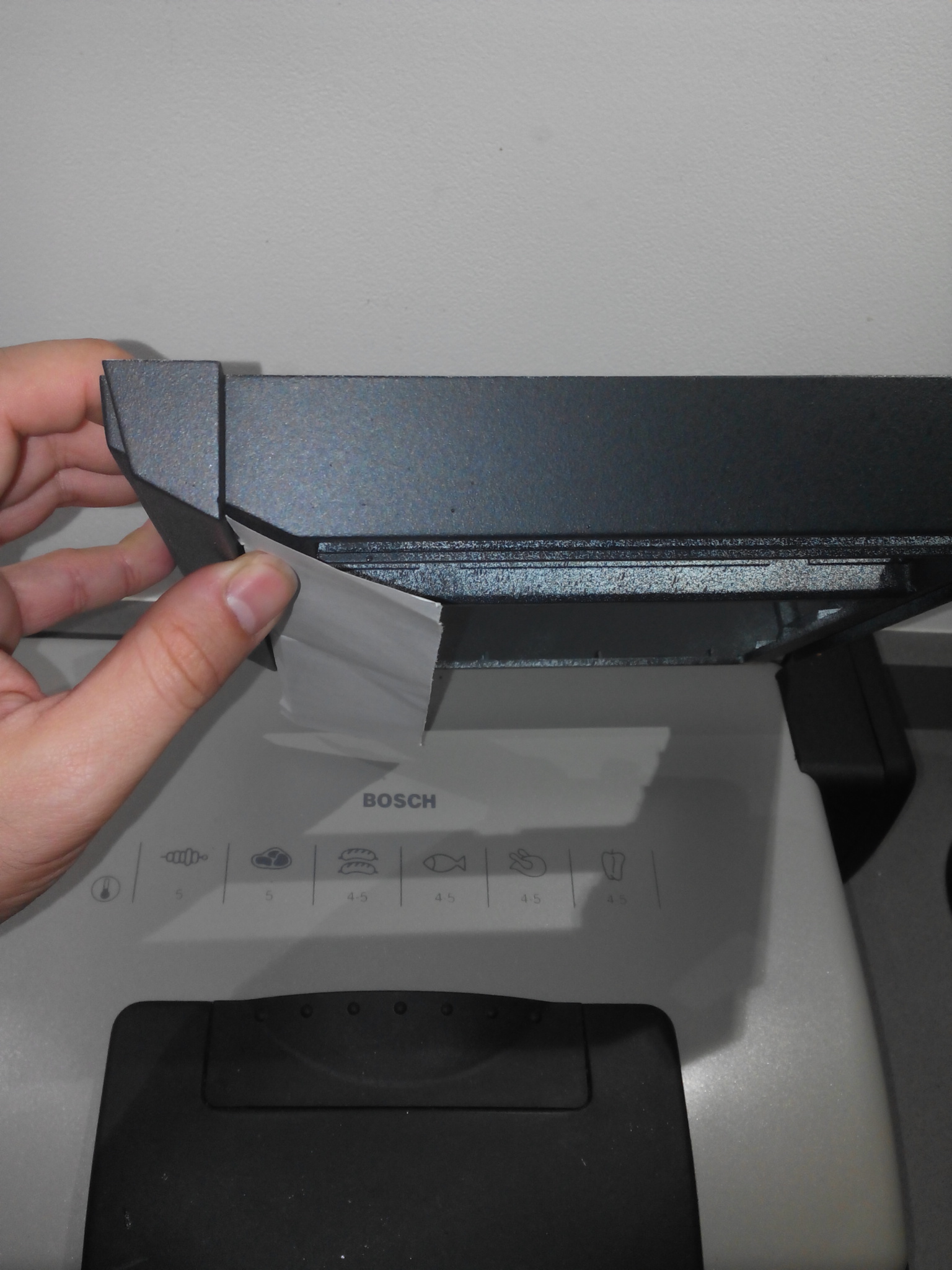

                        Usándolo (el papel) como plantilla, la chapa irá cubriendo parte del frontal. Aun queda por determinar con que forma lo cortaré, como de largo, etc. La idea es que se vea el ventilador succionando aire para los radiadores.
