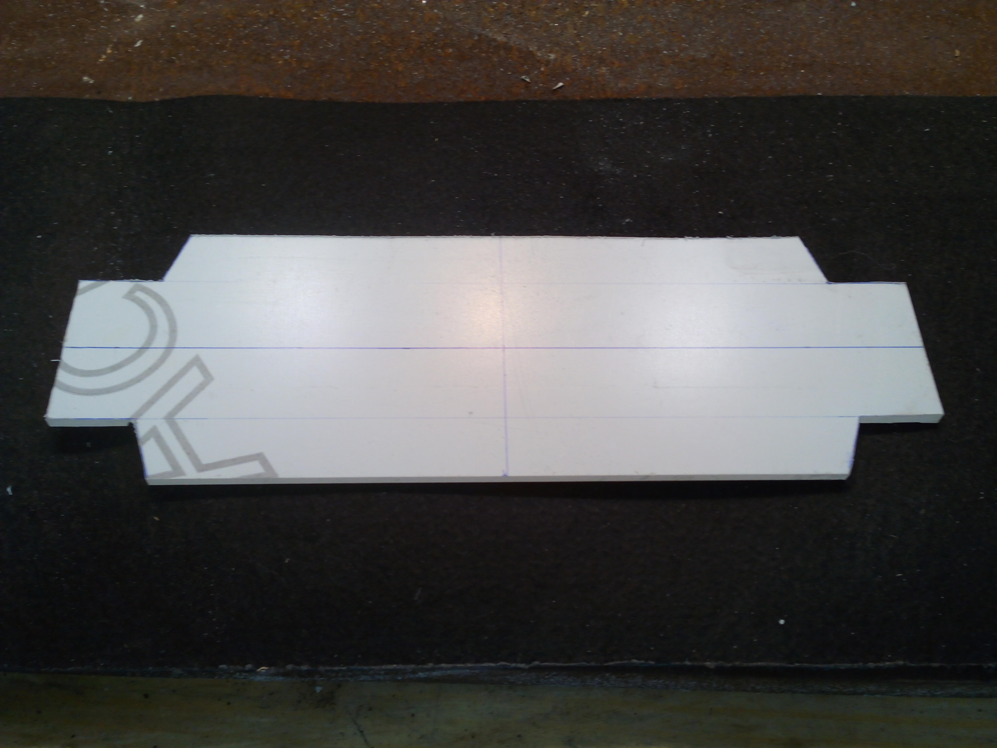

    La tapa de la caja inferior puesta y encajada
Nombre:	IMG_20150409_115124.jpg
Visitas:	358
ID:	197498 Haga clic en la imagen para ver una versión más grande
Nombre:	IMG_20150409_120124.jpg
Visitas:	401
ID:	197499 Haga clic en la imagen para ver una versión más grande
Nombre:	IMG_20150409_120133.jpg
Visitas:	364
    Aun queda trabajo de chapa y pintura. Eso si, encaja perfectamente.

    Para la caja de abajo he hecho este frontal que irá delante del ventilador de 200, el material es acrilico dejando el frontal sin pintar, a ver como quedan unos leds naranjas....
Nombre:	IMG_20150329_125041.jpg
Visitas:	381
ID:	196349 Haga clic en la imagen para ver una versión más grande
Nombre:	IMG_20150329_130014.jpg
Visitas:	363
ID:	196350 Haga clic en la imagen para ver una versión más grande
Nombre:	IMG_20150329_130030.jpg
Visitas:	385
