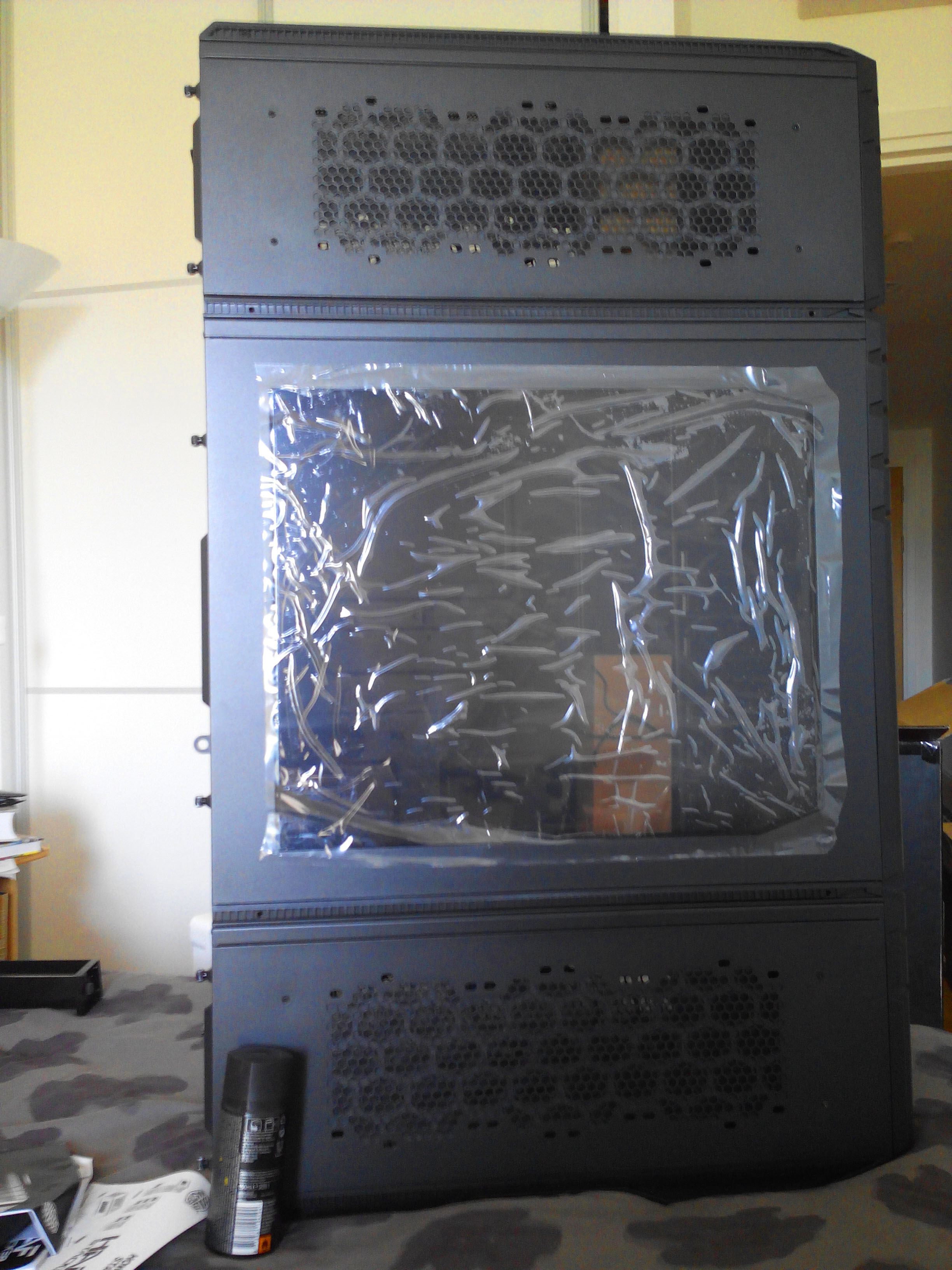

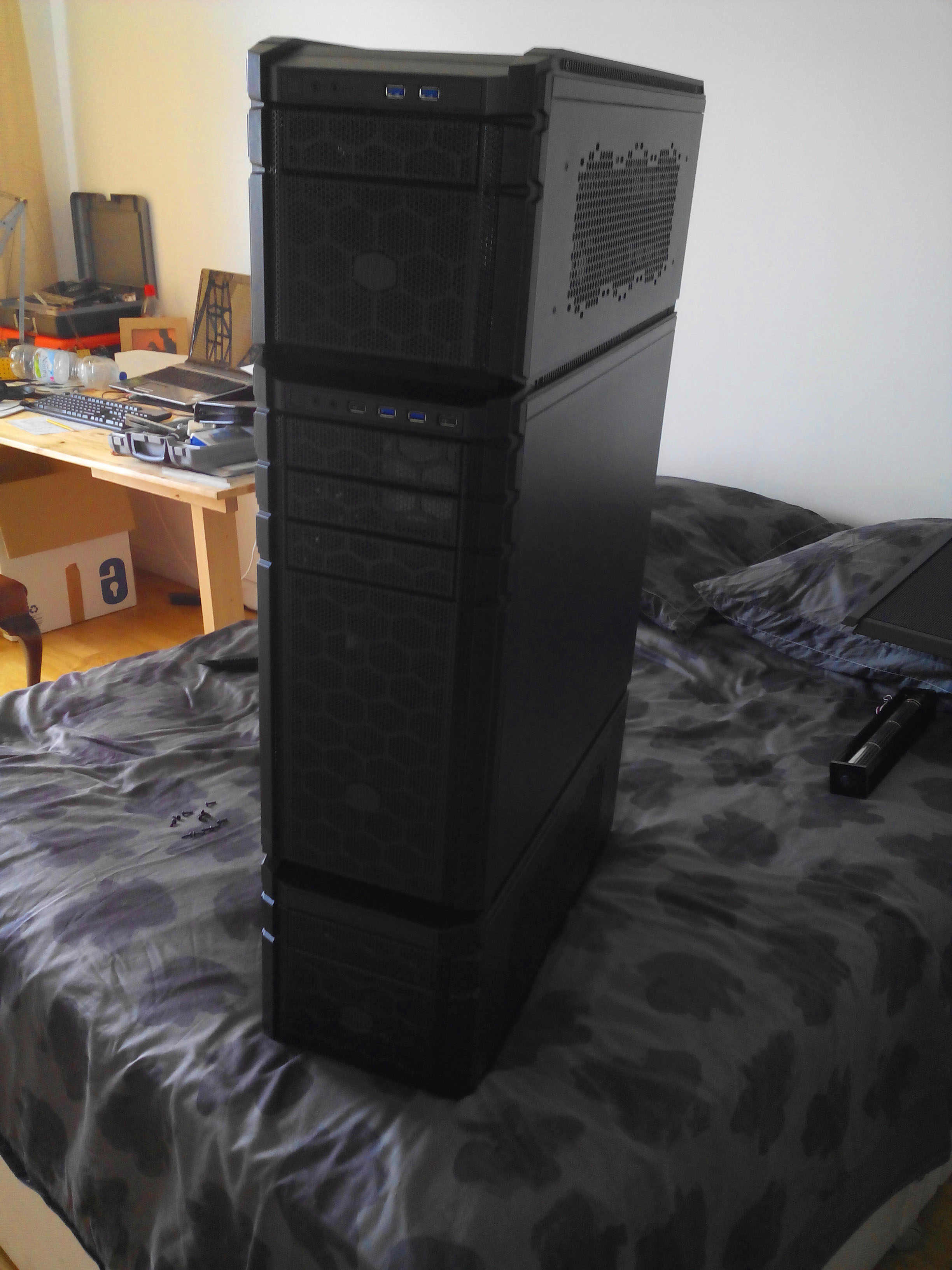

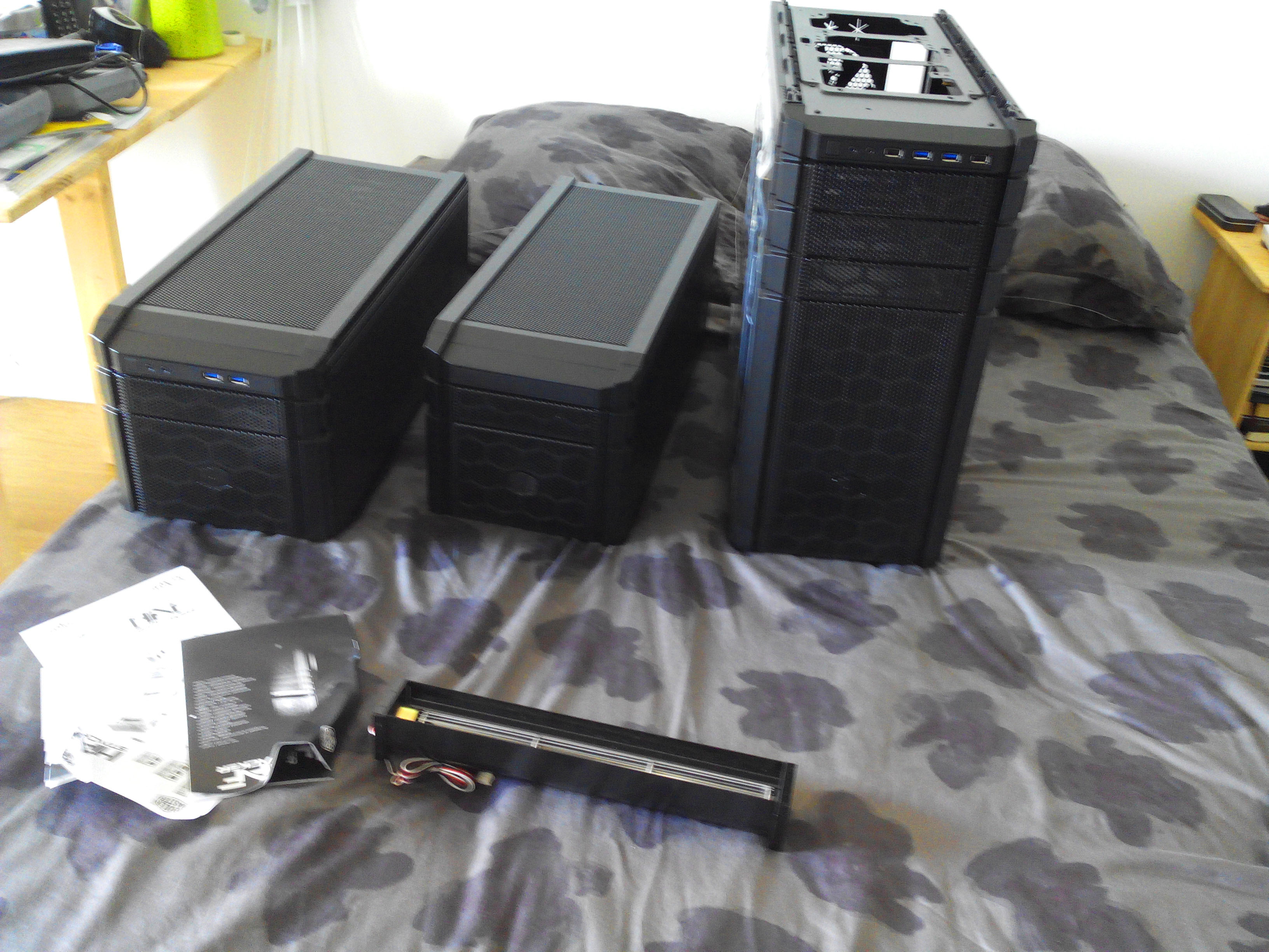

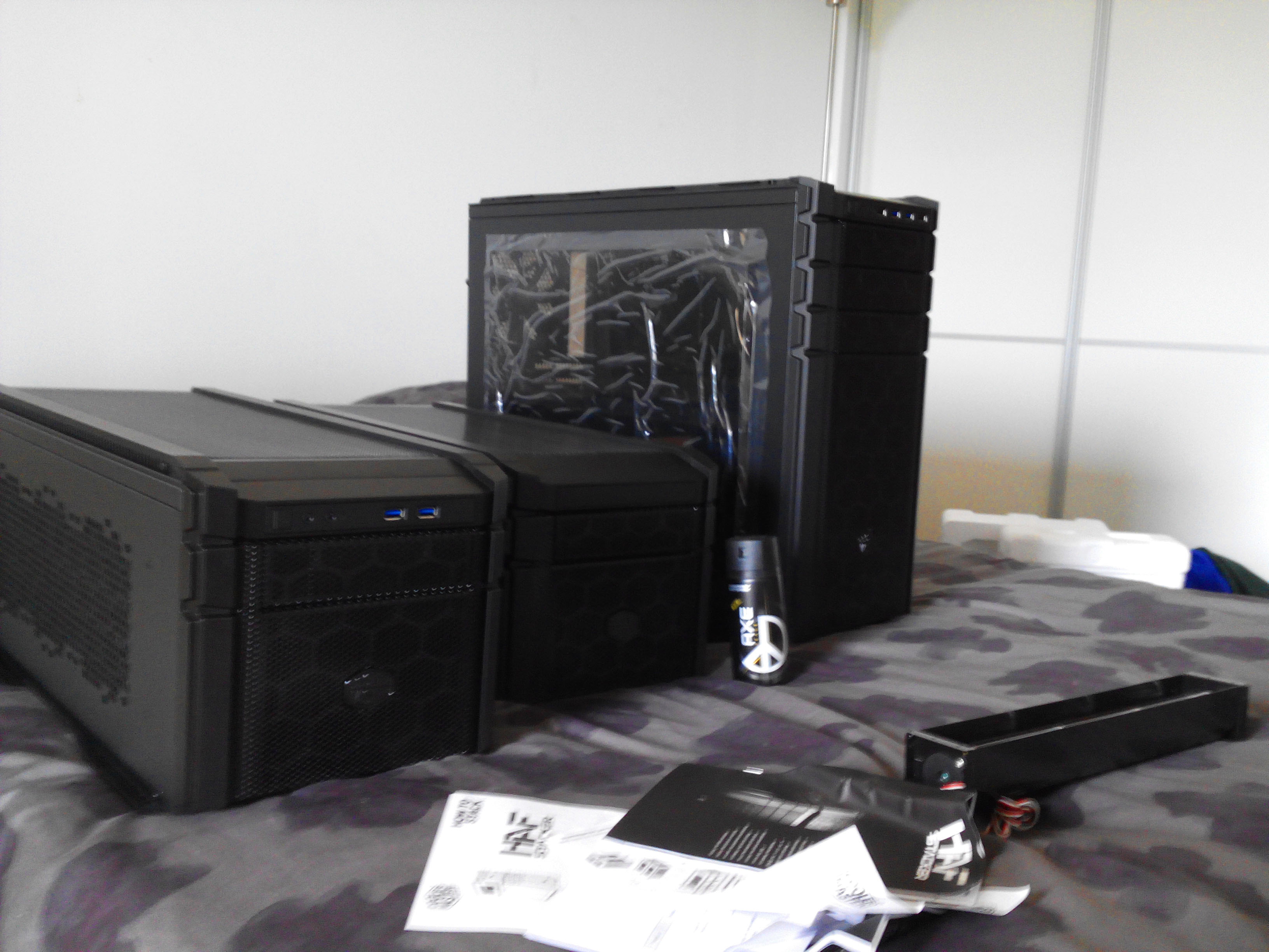

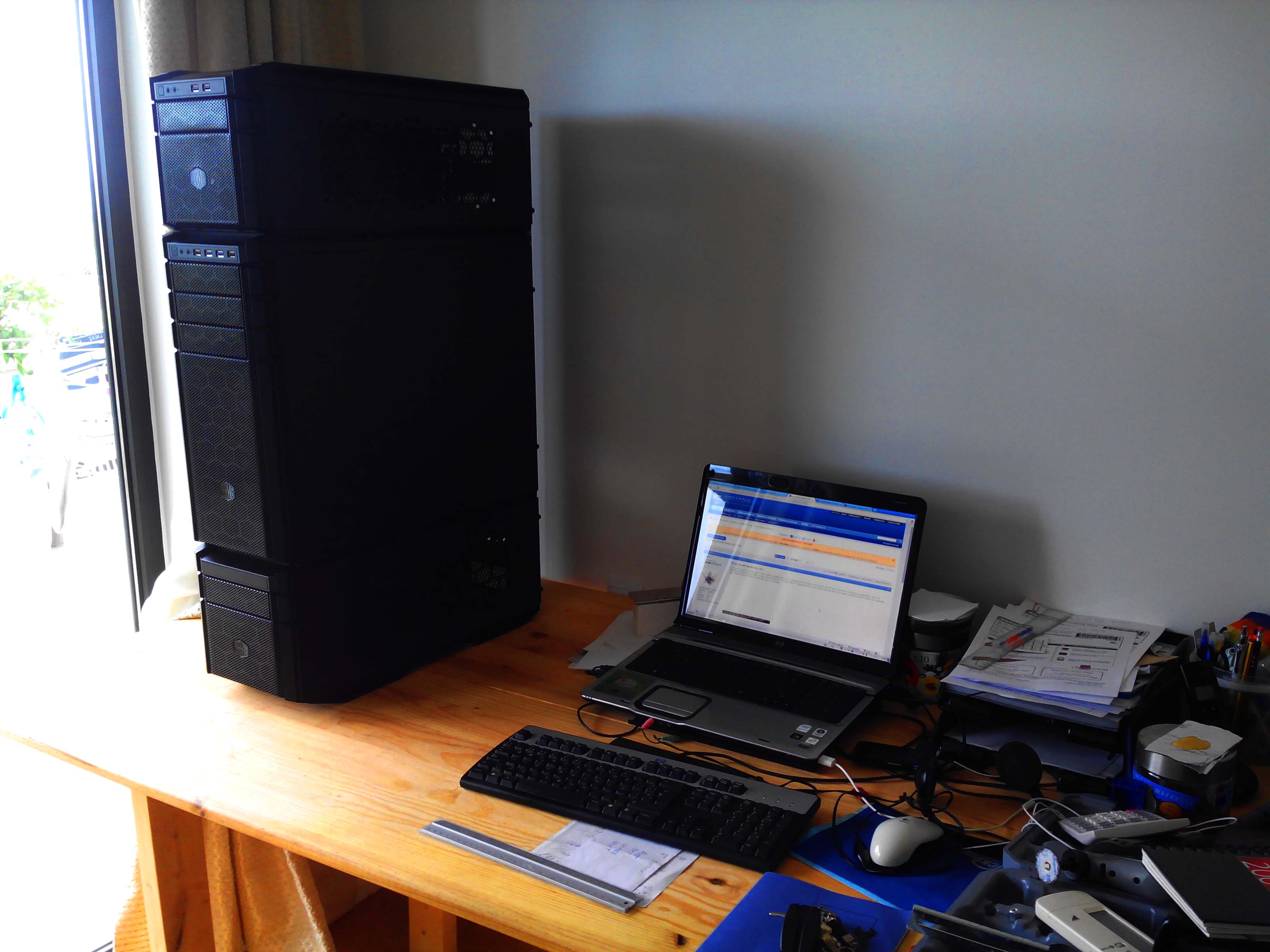

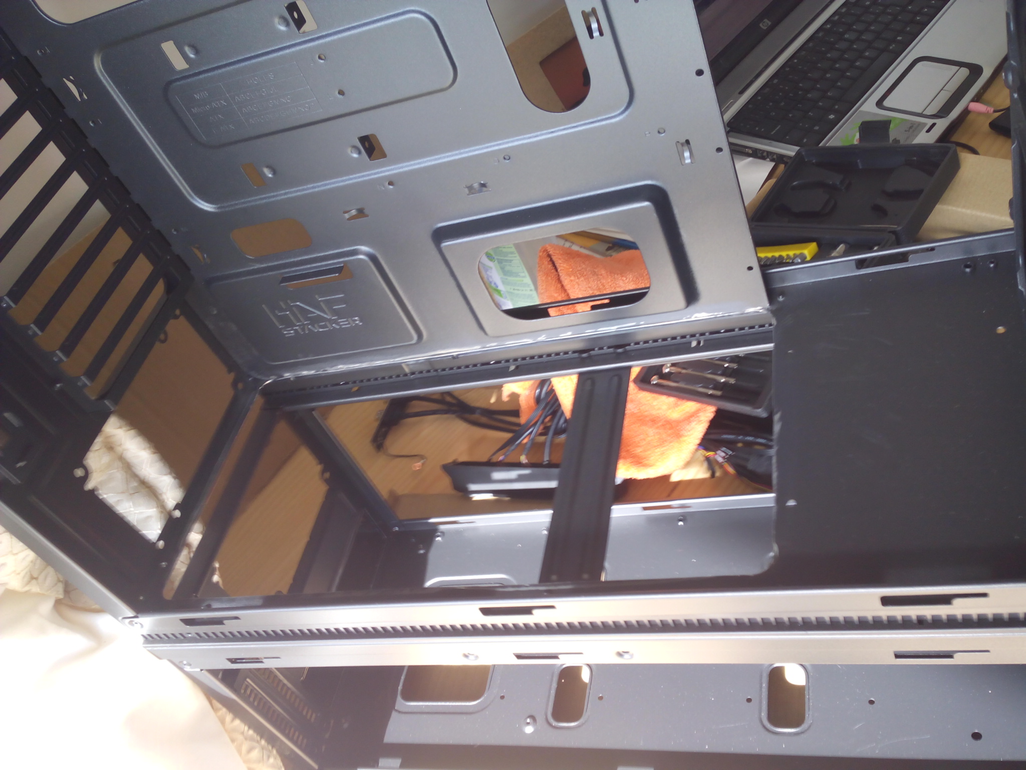

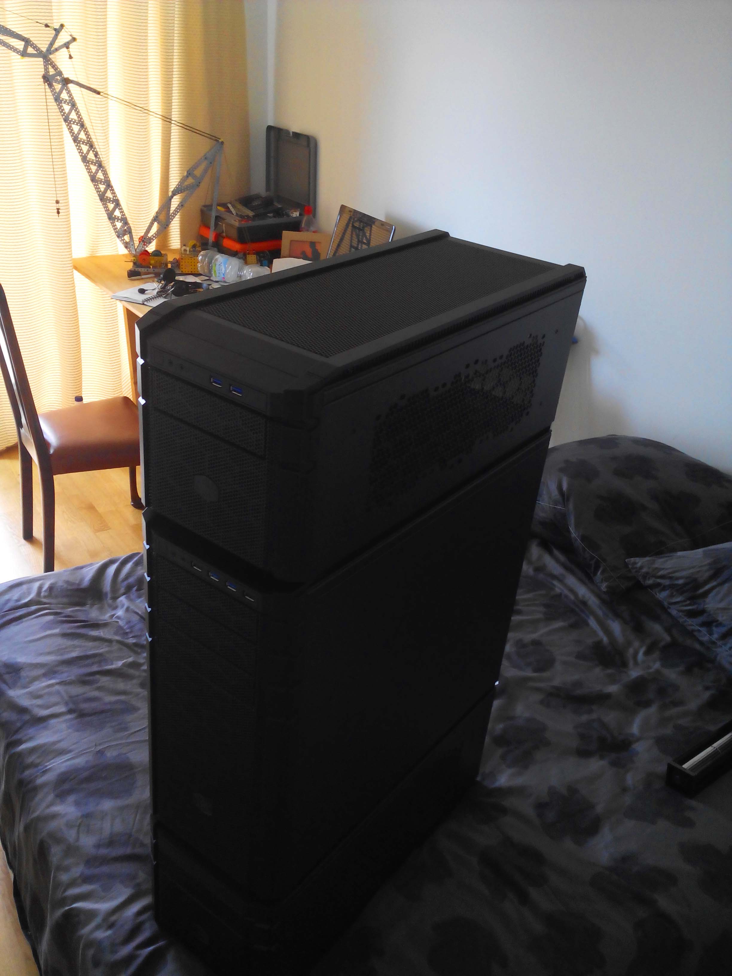

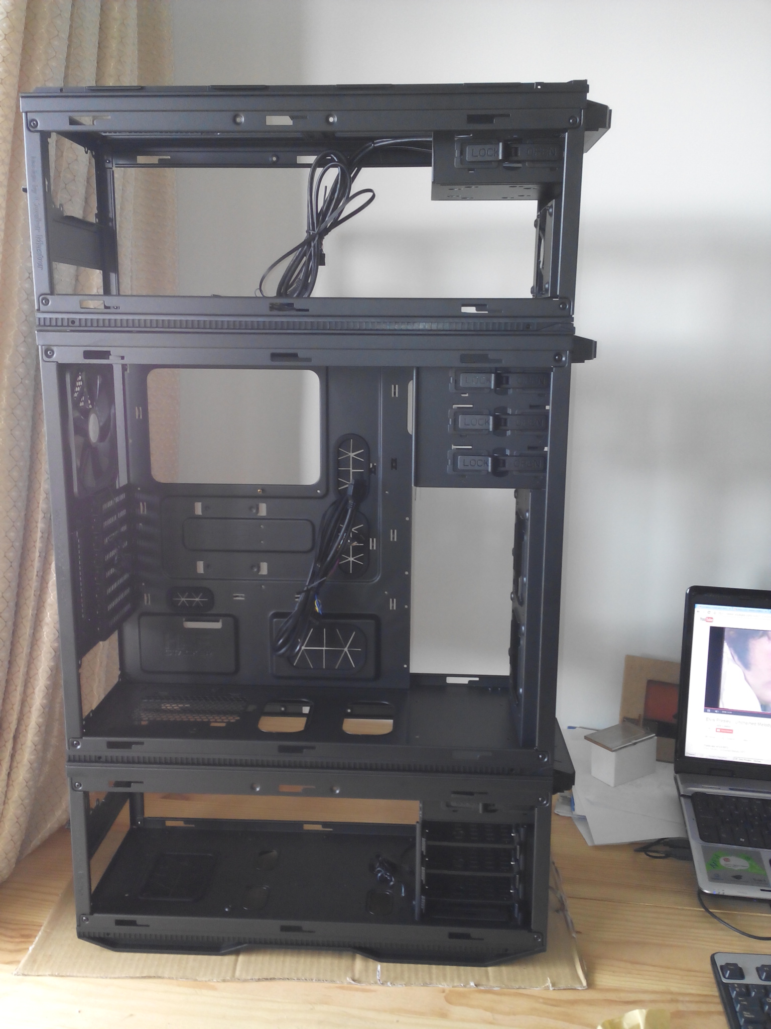

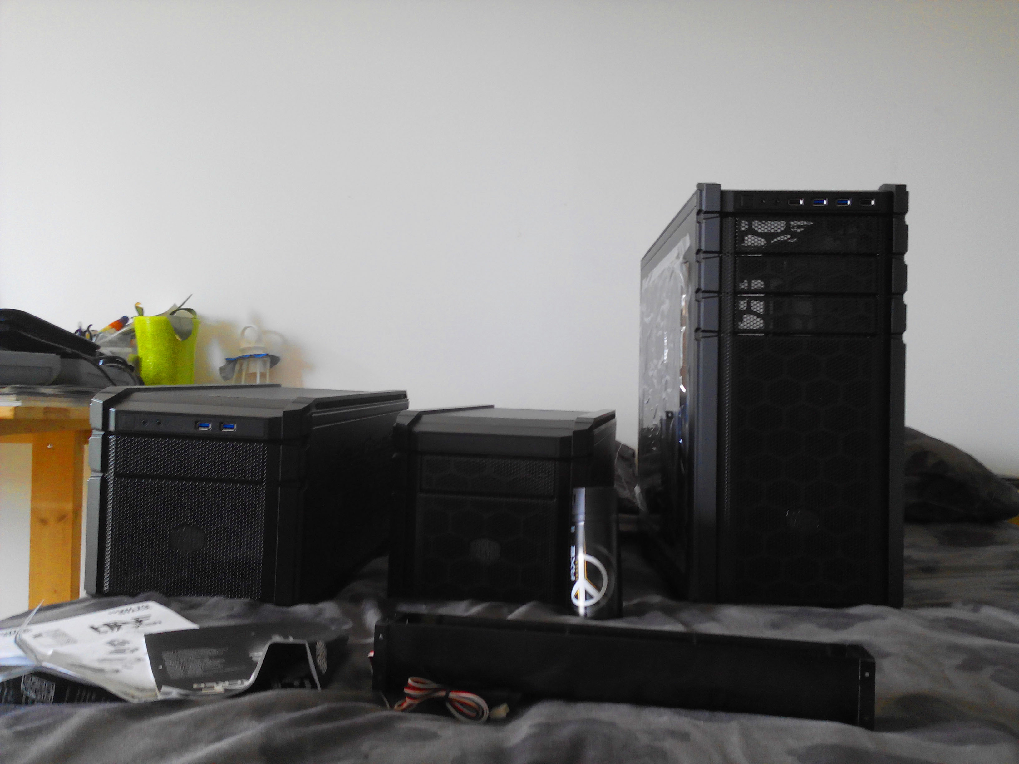

Ya tengo la caja!!! Le he sacado 4 fotos, ahora despejaré la mesa y empezará Bricomania. He de decir que la caja es enorme, incluidas las pequeñas, son mas grandes de lo que me pensaba, lo cual me hace pensar: Me he pasado??? Seguramente si, pero burro grande ande o no ande. Intentaré poner lo que voy haciendo, pero tengo tanta ansia que no prometo gran cosa jajajaja

 Vamos!! A ver ese proceso poco a poco, como debe ser :D
 Espero que no tengas un sitio fijado para ella porque puede quedarte pequeño xDIntel Core i7 5820K|MSI X99S XPOWER AC|32 GB DDR4 G.Skill Ripjaws 4 2400
 Re: Log: CM HAF Stacker 935+915
 Diossss pero si vale de columna de carga para un bloque de pisos! Es más larga que un día sin pan xDDIntel Core i7 5820K|MSI X99S XPOWER AC|32 GB DDR4 G.Skill Ripjaws 4 2400

 Cabrones! ....................que mala es la envidia.

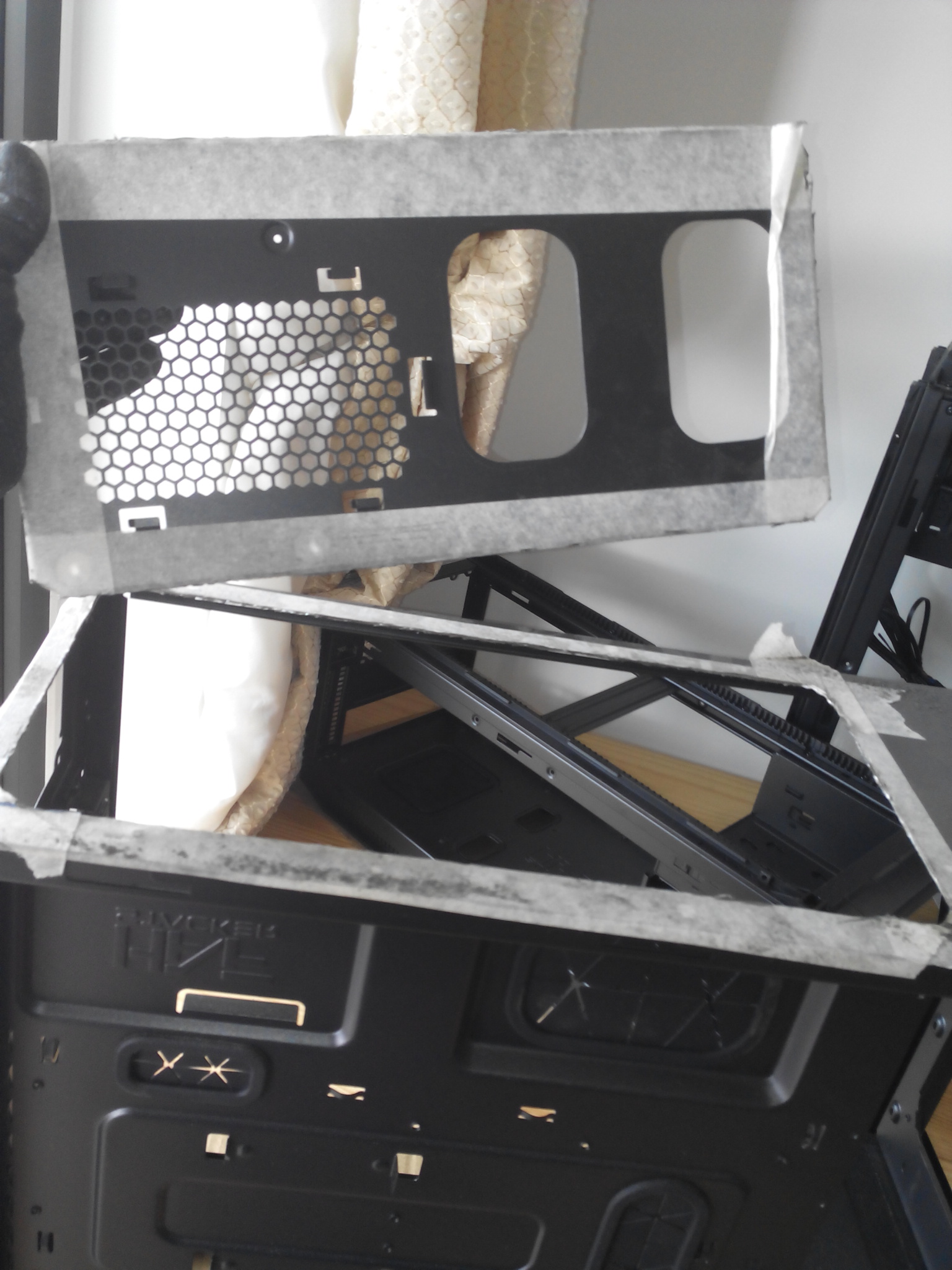

 O sea yo lijando y con la dremel y vosotros de cachondeo....pues si, es enorme, pero tu sabes el gustazo que dará meter RL, graficas, los cables que quieras, el sistema de apoyo con peltier y de meter lo que te de la gana..... que sabes que tendrás sitio de sobra?!. Incluso puedo cortarte en cachitos con la dremel Stigmata y meterte dentro.

 A eso es a lo que se le llama tenerle ganas a una caja, no ha durado ni medio día! Estoy viendo que aunque tengas hueco, le estás dejando más todavía jajajajaIntel Core i7 5820K|MSI X99S XPOWER AC|32 GB DDR4 G.Skill Ripjaws 4 2400

 No hace falta que me lo jures, he tenido una HAF X, sé lo que es tener una caja de Cooler Master xDIntel Core i7 5820K|MSI X99S XPOWER AC|32 GB DDR4 G.Skill Ripjaws 4 2400

 No todas pesan lo mismo que esa columna herculianaOriginalmente publicado por Peybol Ver MensajeNo hace falta que me lo jures, he tenido una HAF X, sé lo que es tener una caja de Cooler Master xD

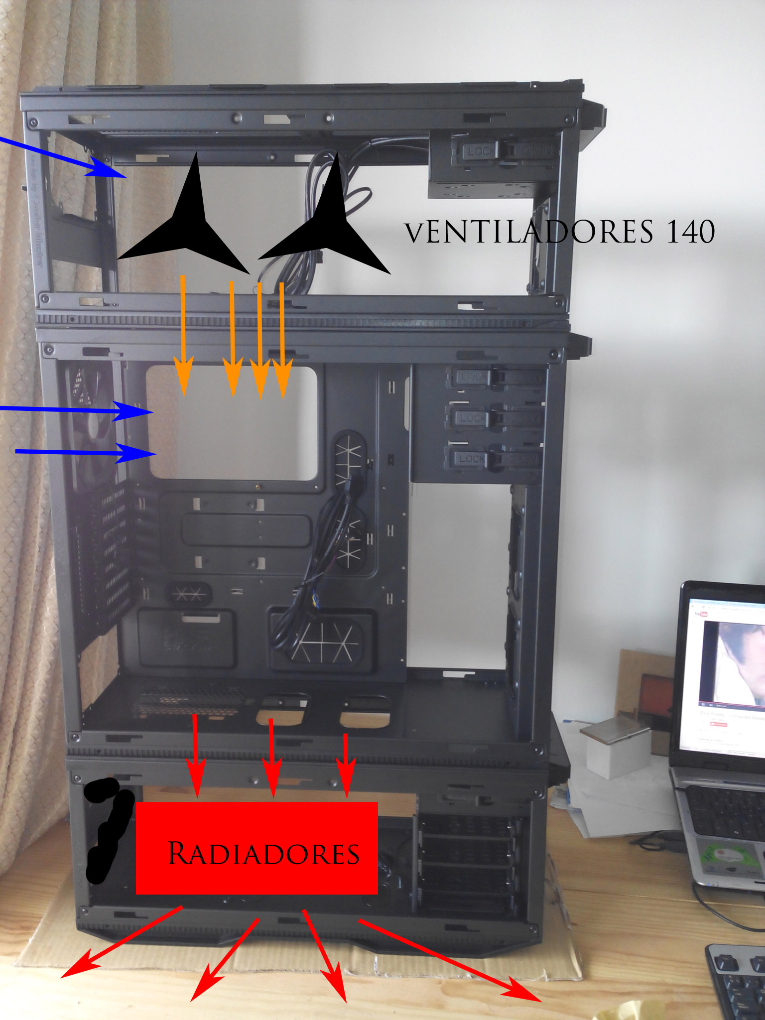

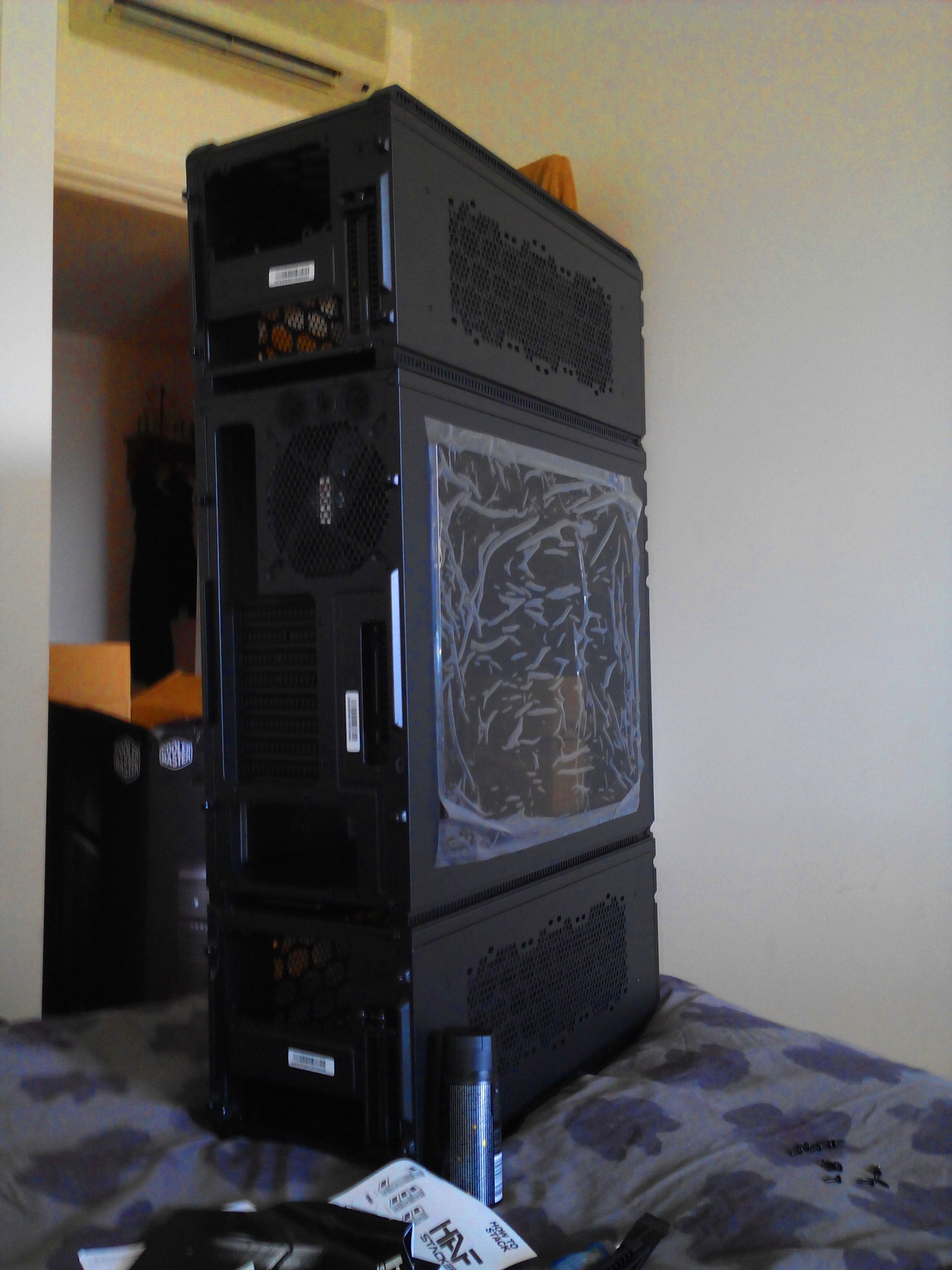

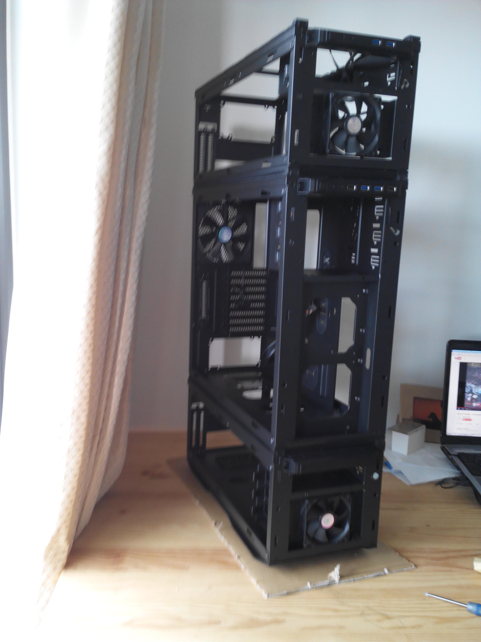

 Bueno, ahora estoy en la fase mas lenta para mi, el diseño. Primero he tenido el dilema de como organizar la caja. La cosa estaba clara, una 915 para tener un miniATX, la otra 915 para radiadores y discos duros o bombas, y la caja 935 para lo obvio; la distribución sería 915-935-915 ya que es mas simetrico. El problema viene en que lo optimo es tener los radiadores arriba ya que el calor sube, los radiadores sacarían el aire para refrigerar el sistema y eso daría un extra de refrigeración. Pero tener los radiadores arriba y los dos sistema abajo, no me hace sentir especialmente comodo. Se ha optado por ponerlo al revés, MiniATX-Sistema principal-Radiadores abajo.
 El problema de esta distribución es que la ventilación será forzada hacia abajo, por lo que en las cajas de arriba habrá ventiladores metiendo aire, para crear una presión positiva dentro de la caja y, de esa manera, los ventiladores que estén abajo funcionarán en pull con menos pérdida de carga, ya que tendrán ventiladores en push (aunque sea en la lejanía). Para que esto funcione, se cerrarán todas las salidas de aire para evitar fugas. El frontal de la caja que viene con una chapa perforada y unos filtros se han anulado, utilizándose el espacio en el frontal de la caja principal para un depósito de refrigerante, que a su vez tapará la salida de aire por el frontal. Para una mejor refigeración de los componentes se utilizará un cross fan de CM el cual recirculará el aire interior hacia la placa, siendo la placa quien regule este ventilador a placer.
 Dejo un croquis cutre aproximado de los flujos de aire, ahora ire a comprar unas limas y unos tornillos autoroscantes.

 Pues qué quieres que diga, lo veo bastante bien, de hecho eso mismo probé en mi HAF X aunque sin un éxito rotundo, ya que no me lié a cerrar todas las salidas y eso afectaba mucho al lujo y presión dentro de la caja. Una cosa importante es; ¿qué ventiladores vas a escoger para la caja? Porque tengo unos en mente que la relación flujo/aire es buenísima pero eso sí, se paga.
 Me gusta bastante lo que has decidido pero tengo algunas dudas como por ejemplo, ¿dónde irán los ventiladores superiores? Por lo que entiendo de la foto es que meten aire desde arriba directamente al Mini ATX, por lo que el aire que entrará no será puramente frío y afectará al resto del circuito de aire.
 Otra cosa, ¿cómo piensas tapar todas las salidas/entradas de aire de la caja?
 Saludos y buen trabajo!Intel Core i7 5820K|MSI X99S XPOWER AC|32 GB DDR4 G.Skill Ripjaws 4 2400

 Ya empezamos con tus venti de nuevo? XDOriginalmente publicado por Peybol Ver MensajePorque tengo unos en mente que la relación flujo/aire es buenísima pero eso sí, se paga.
 Va muy bien el tema por lo que veo...
 Aunque pregunto una cosa... Las fuentes de alimentación que vas a usar no las he visto por ningún lado (y ellas tienen venti sacando) entonces supongo que las pones abajo? Llegara a la mini de arriba del todo sin tener que liarla?
 Suerte con el proyecto ;)
