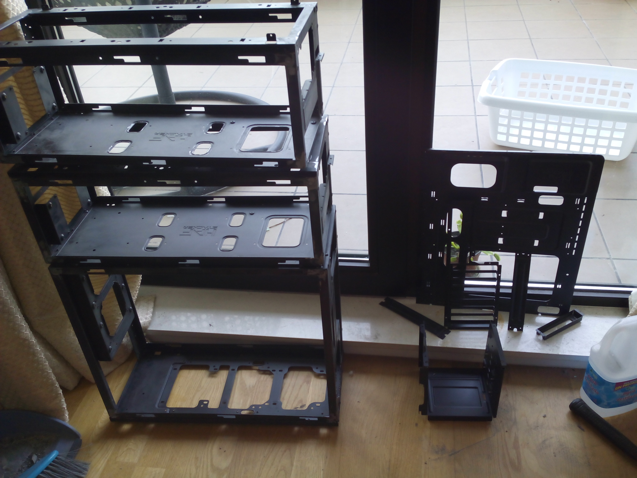

      No se, de momento ya he terminado de aligerar la caja, he comprado una lima, asi que toca trabajo fino de empezar a dejar los cortes sin rebabas. Aunque el mayor problema ahora es el diseño, no tengo ni idea de que colores voy a usar y cual va a ser el diseño de la caja........se admiten propuestas.

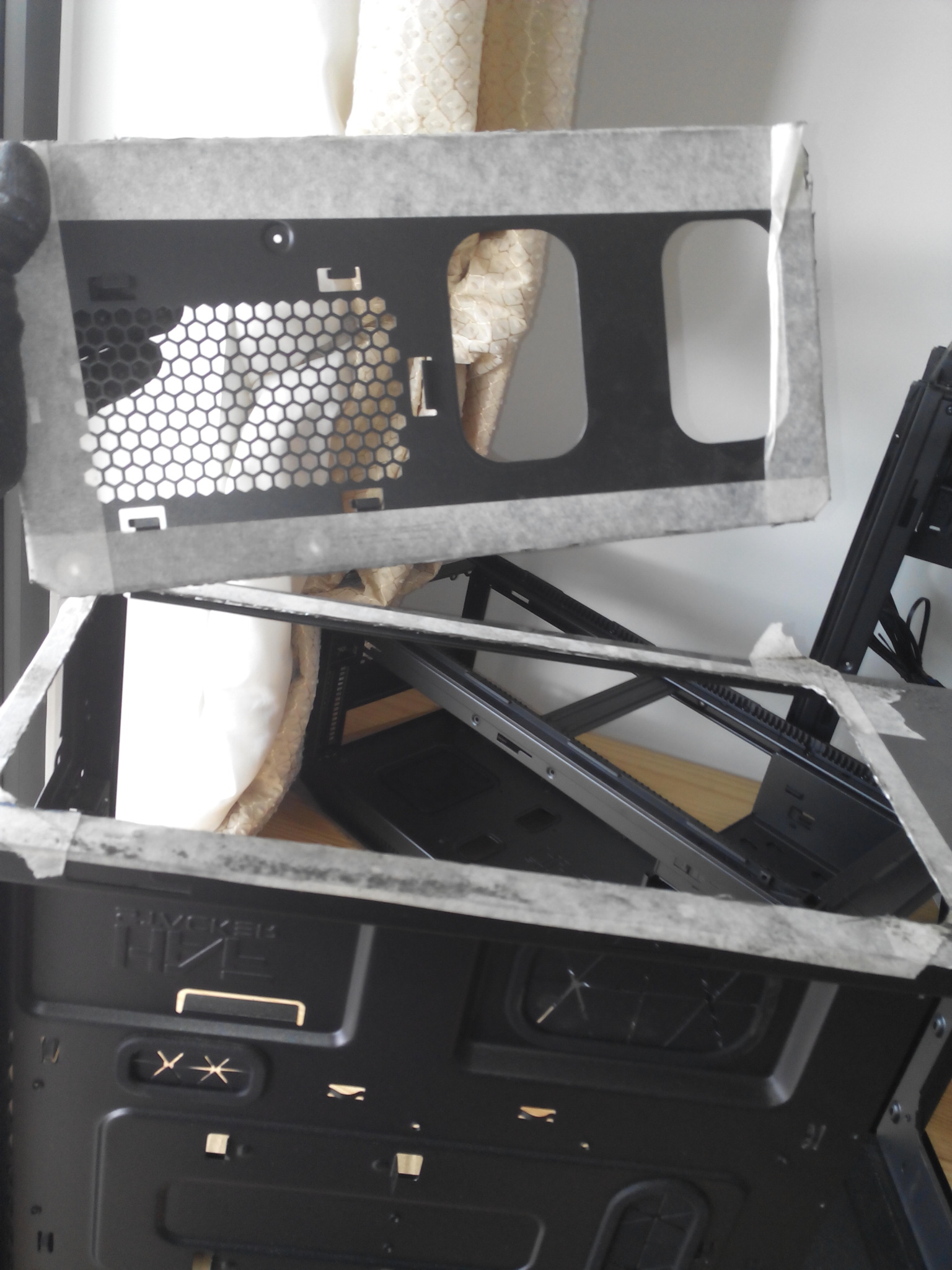

          Bueno, este fin de semana ha tocado lo aburrido, rellenar agujeros y lijar. No quiero que se vea ninguna junta. Ademas, he sacado la base de la placa base para poder darle mejor la mano de lija y poder pintarla en condiciones. Pongo unas fotos:
Nombre:	IMG_20141020_093722.jpg
Visitas:	1

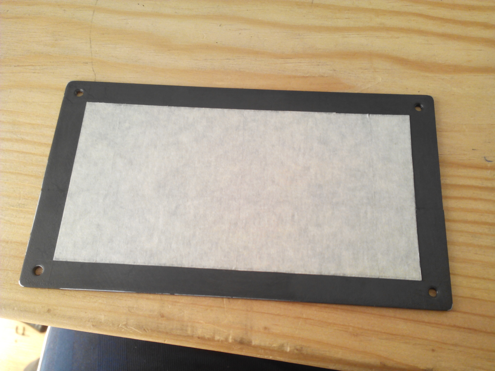

          Dos "tapas" enmasilladas y lijadas, que serán las que vayan en el modulo de refrigeración, para evitar que entre aire indeseado.

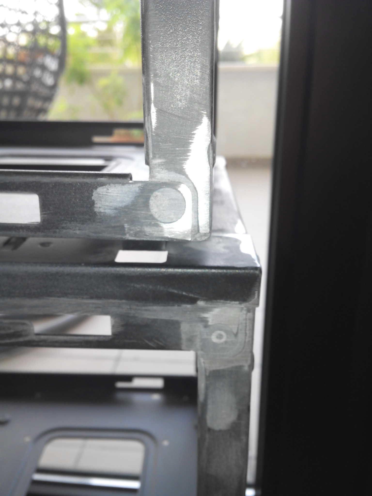

          Todas las esquinas remachadas han sido enmasilladas y lijadas, para que quede una superficie uniforme .

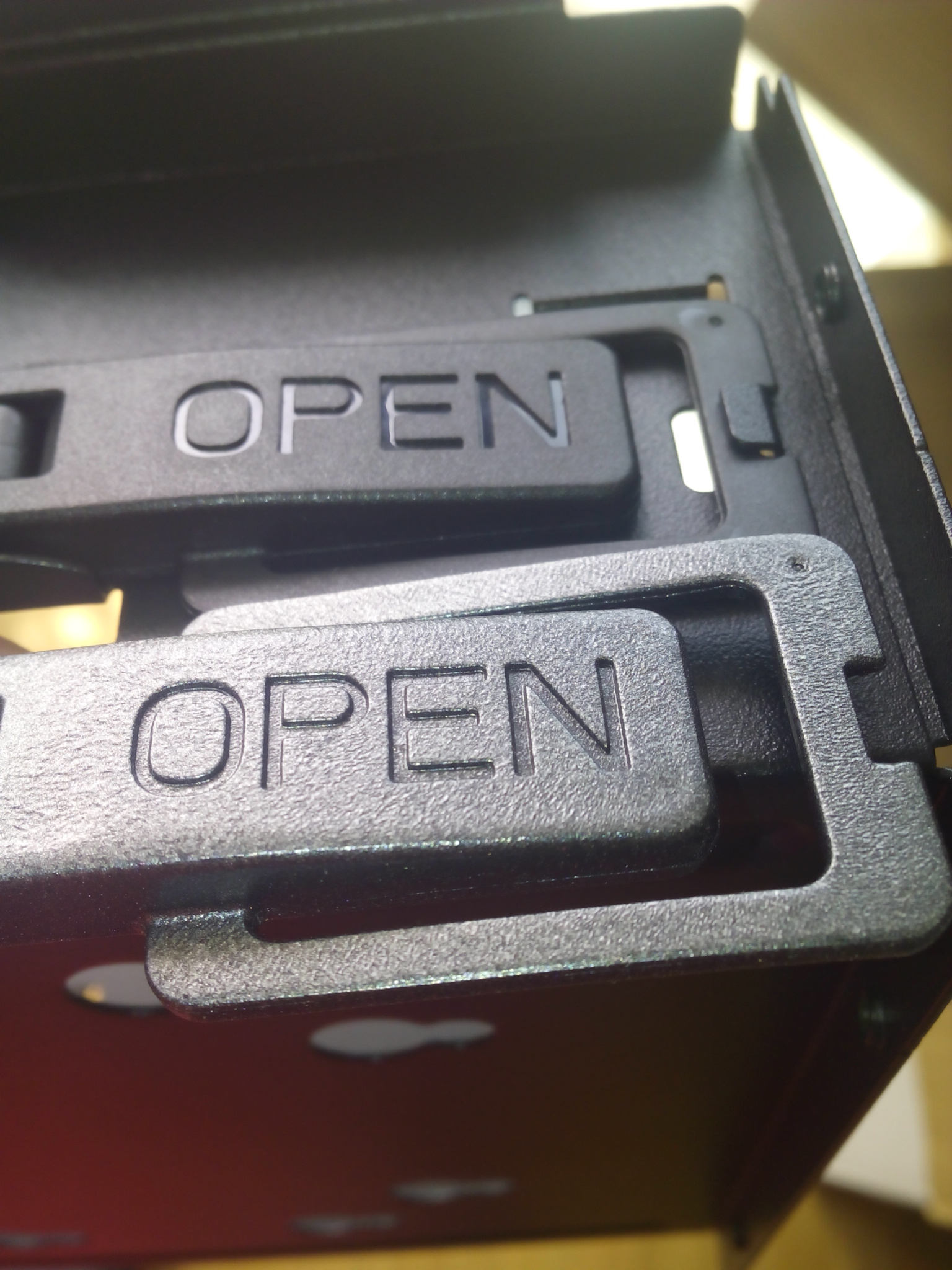

          A los frontales se les ha rellenado unas ranuras decorativas que tenían, para darle un aspecto mas sobrio y menos retro, simplemente no me gustaba.

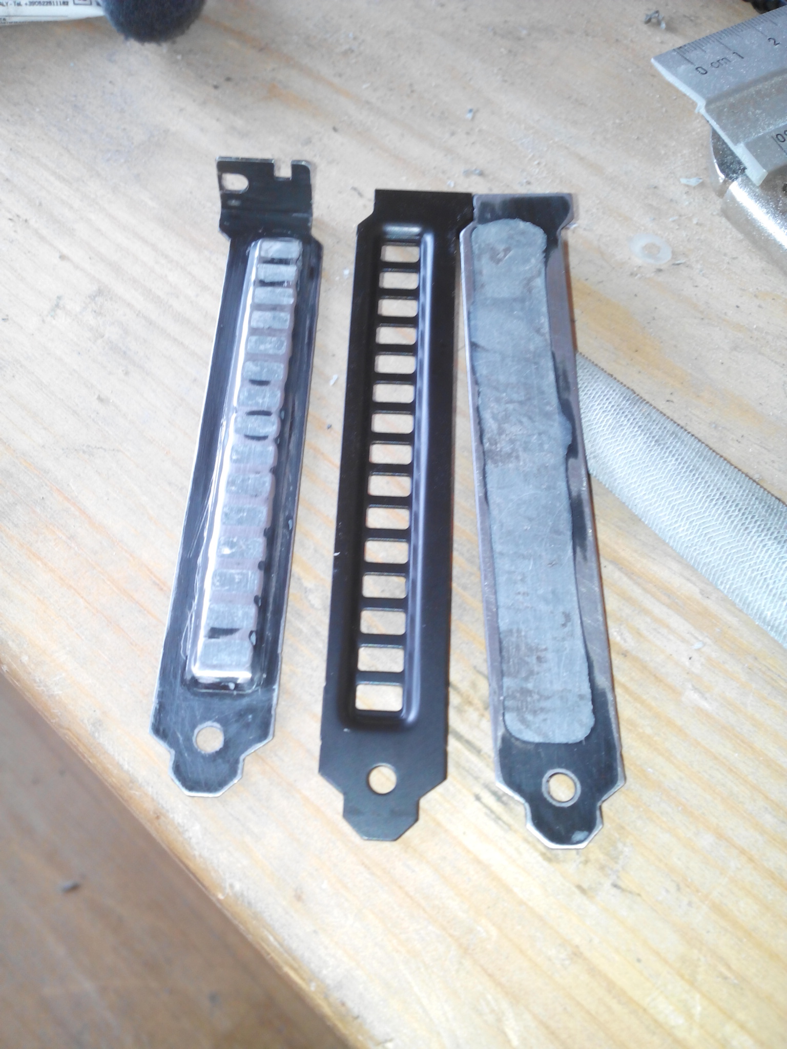

          Esta es la tapadera que tapa uno de los huecos para la fuente de alimentación. Lista para ser enmasillada (no tiene desperfectos pero quiero darle un poco de volumen a la parte que irá pintada.

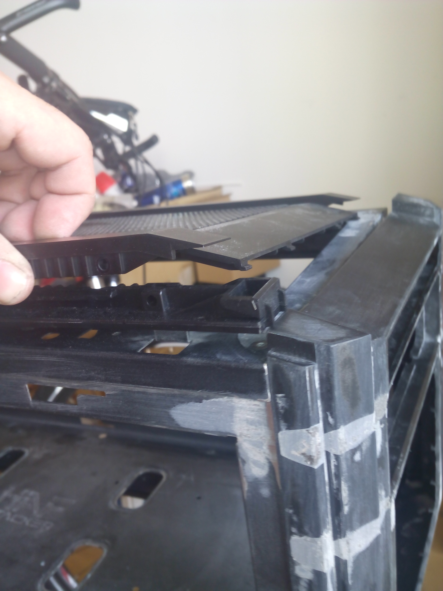

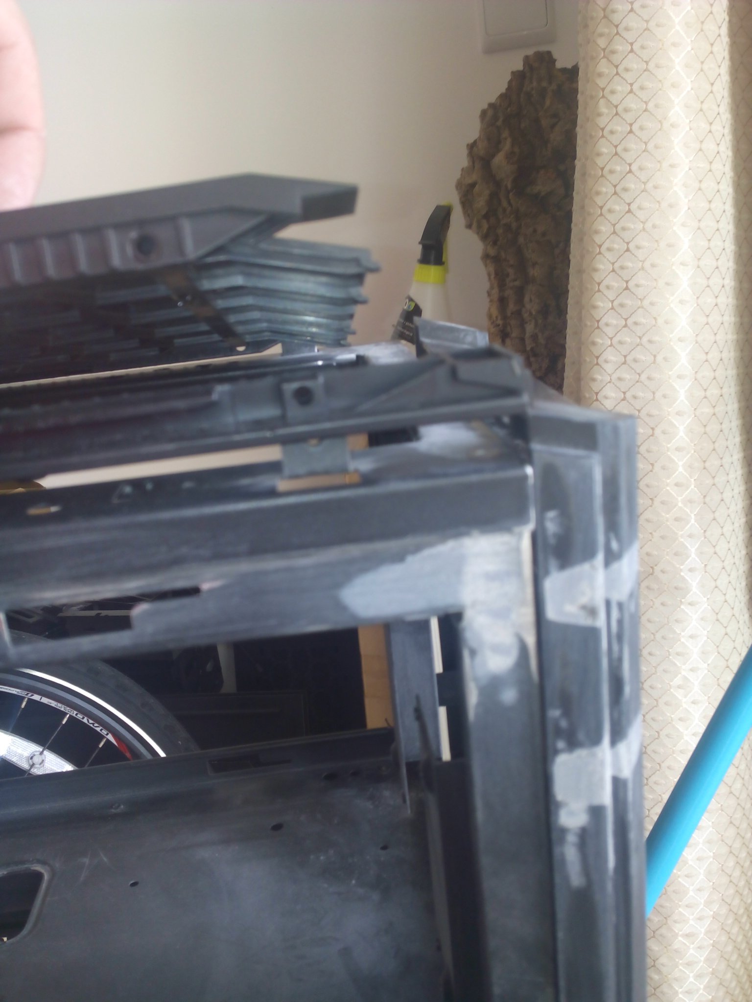

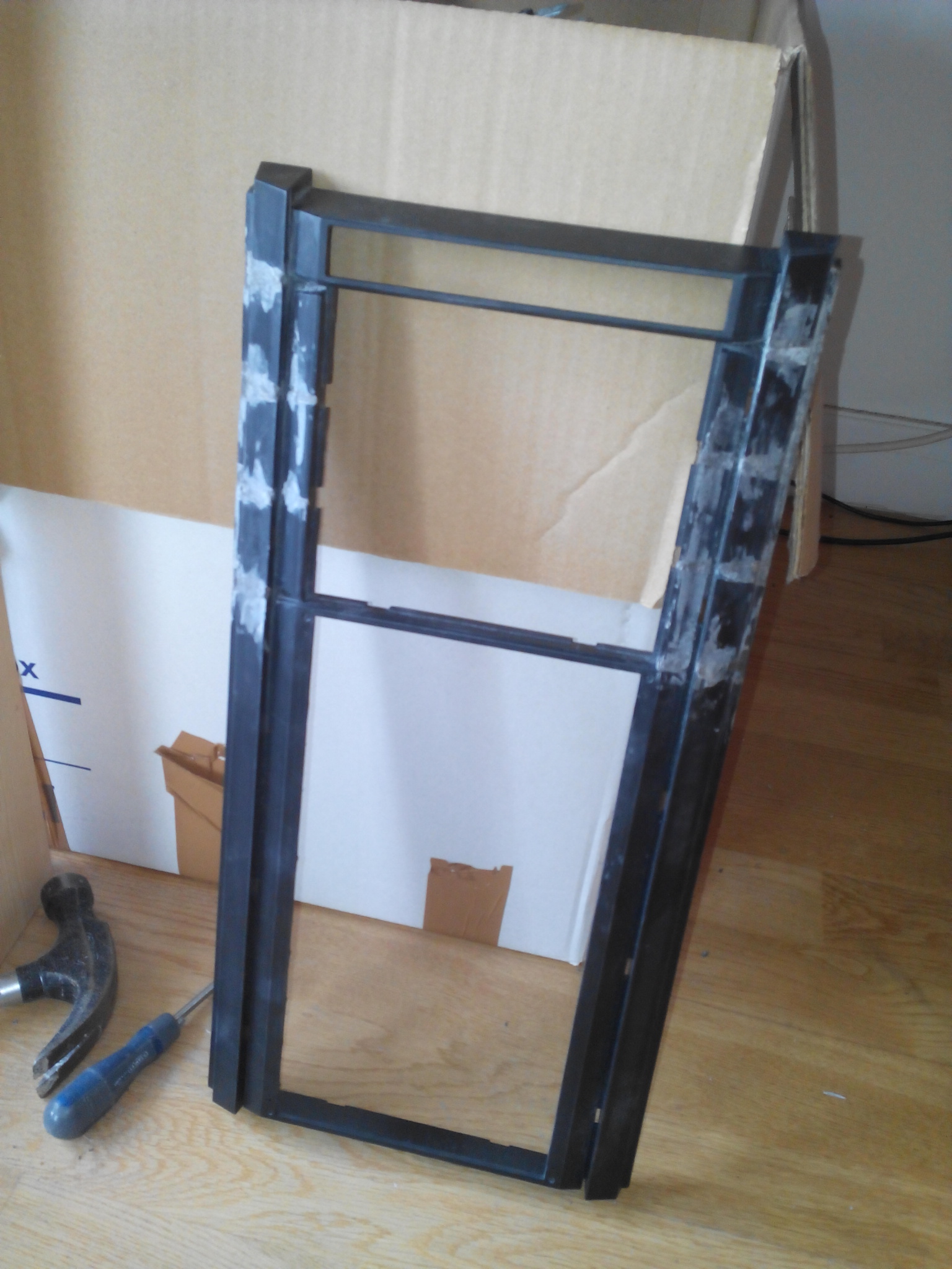

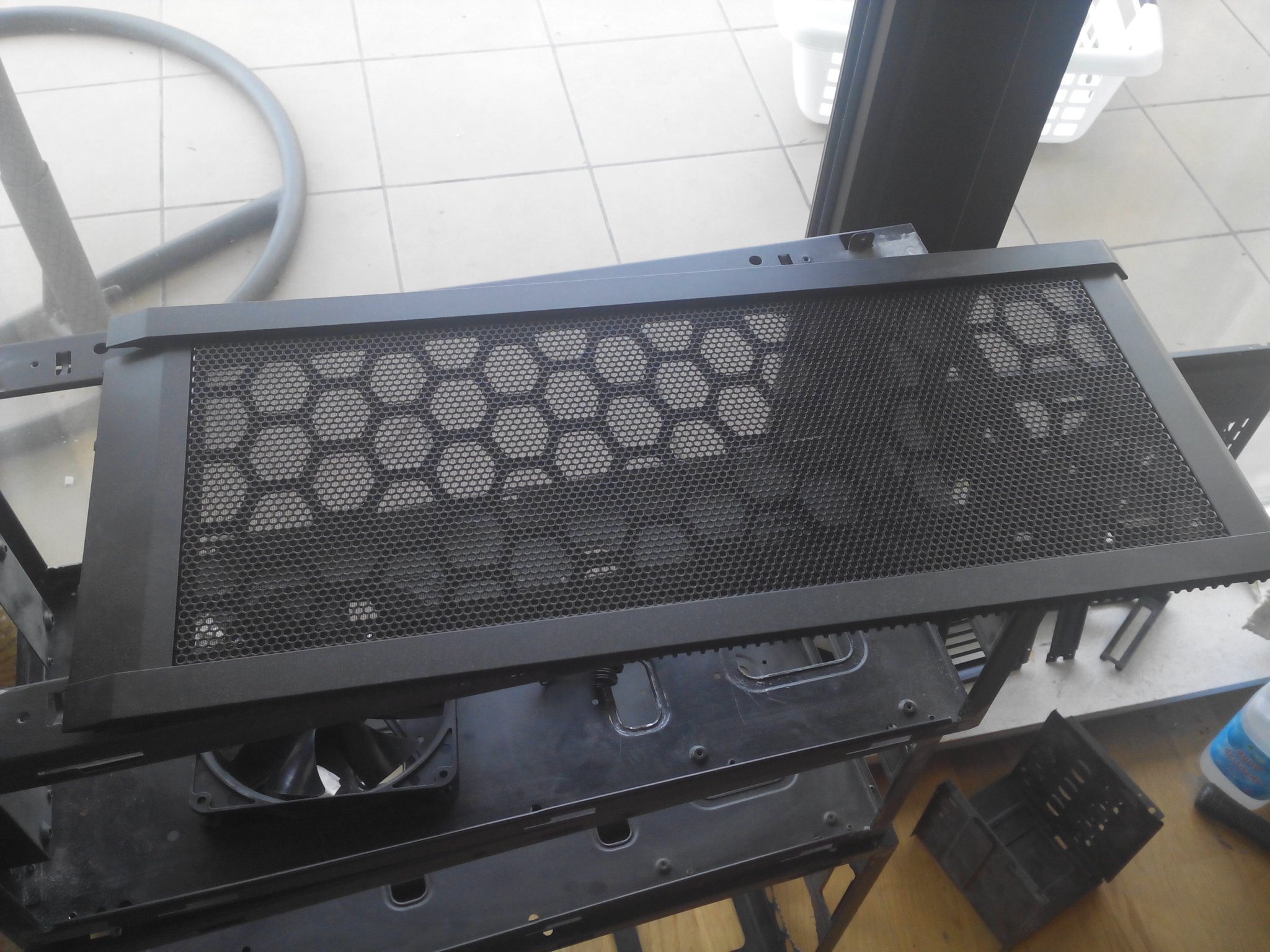

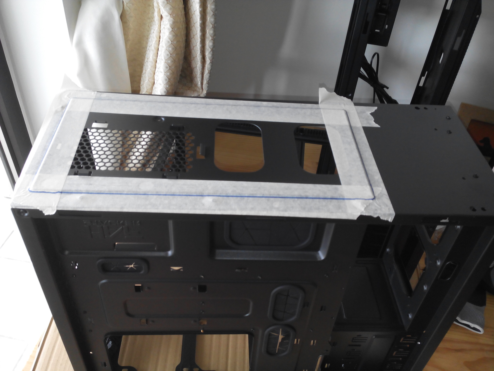

                          -La tapa de arriba es complicada, no tiene chasis, lo que hace de soporte es la chapa perforada
Nombre:	IMG_20141020_122314.jpg
Visitas:	1
                          Como se puede ver, el chasis de la tapa es de plastico, el cual incluye una serie de celdas cubiertas de un filtro anti polvo que le resta rigidez.

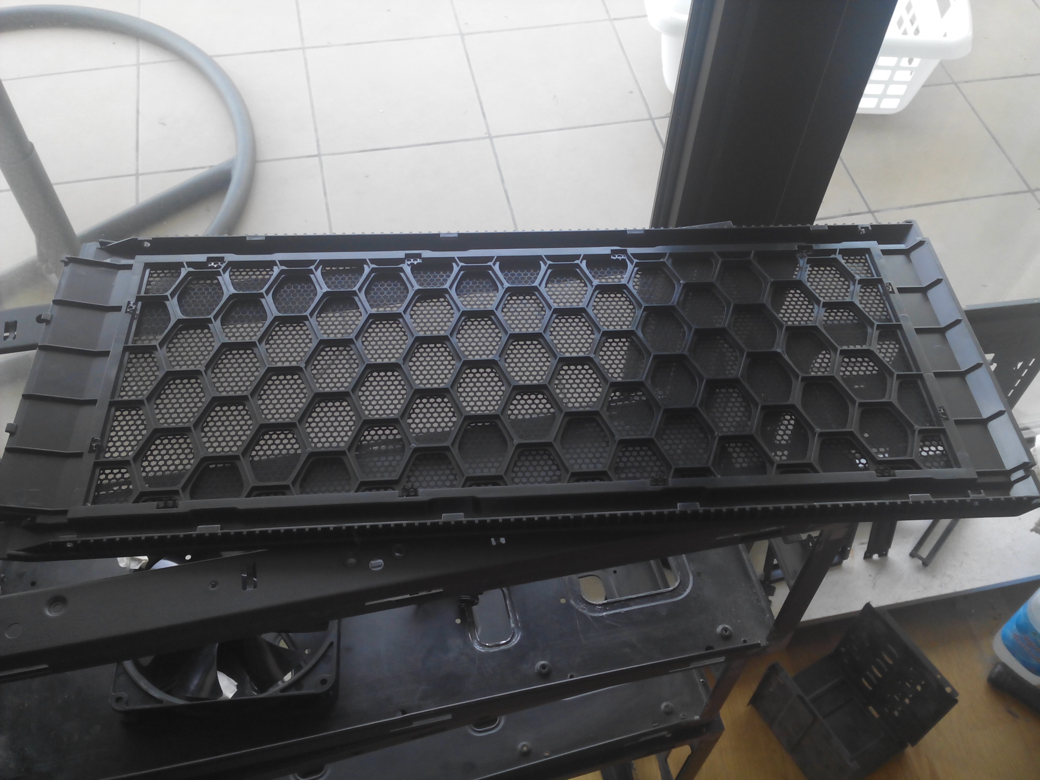

Nombre:	IMG_20141020_122259.jpg
Visitas:	1
ID:	176868Haga clic en la imagen para ver una versión más grande
Nombre:	IMG_20141020_122306.jpg
Visitas:	1

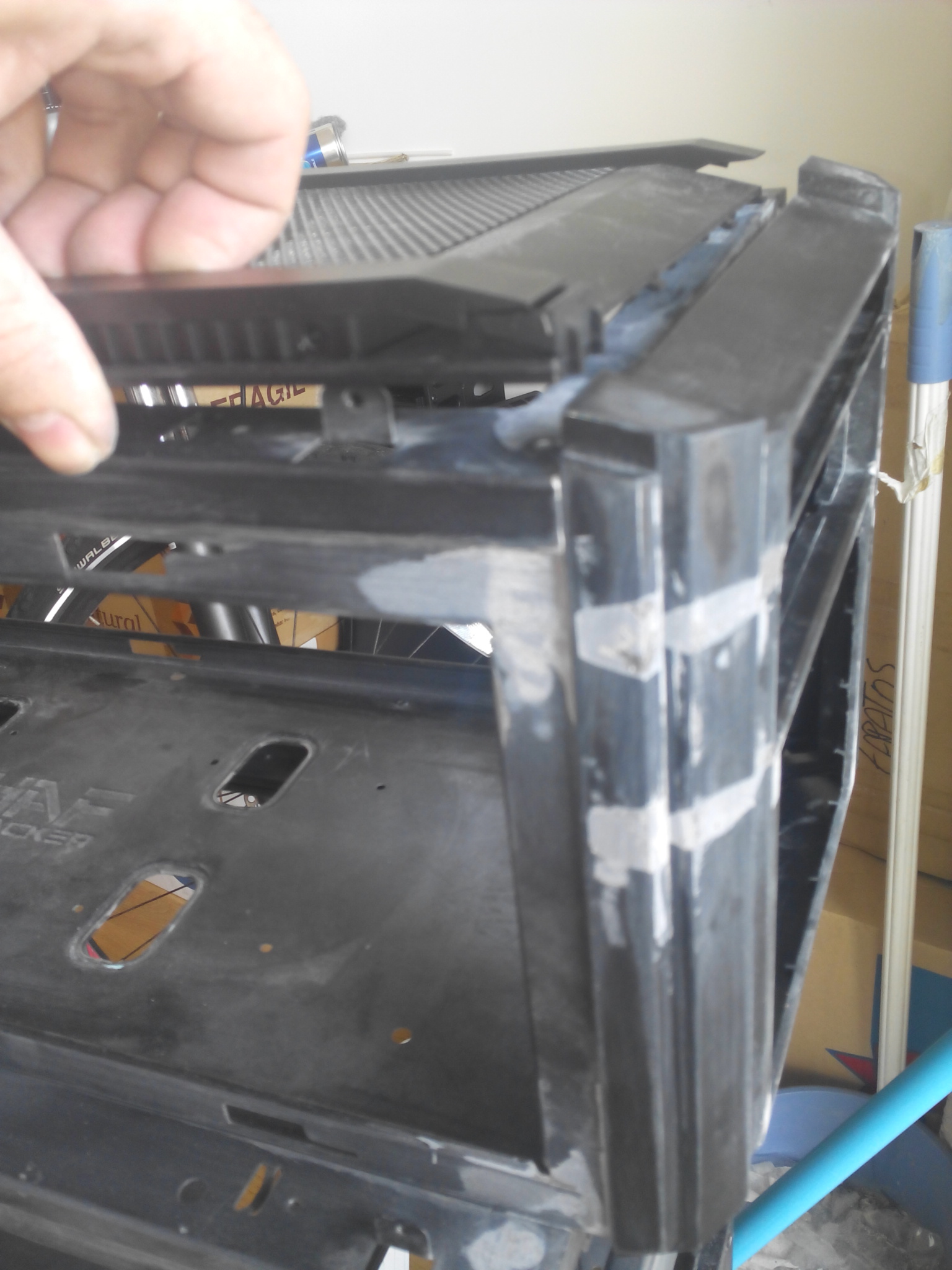

                          Es en la "decoración" de la chapa perforada como veis, donde se encuentra la rigidez de la tapa superior. Tendría que mirar un ventilador de 160 que cabe justo en el espacio del chasis, entre el perfil de un lateral y el otro. Un ventilador mas pequeño implicaría anclarlo en la tapa o poner unas pletinas para sujetarlo al chasis, uno mas grande obligaría a cortar parte del chasis, lo cual no me hace mucha gracia.
Nombre:	IMG_20141020_123333.jpg
Visitas:	1
ID:	176871Haga clic en la imagen para ver una versión más grande
Nombre:	IMG_20141020_123404.jpg
Visitas:	1
ID:	176872Haga clic en la imagen para ver una versión más grande
Nombre:	IMG_20141020_123417.jpg
Visitas:	1
ID:	176873Haga clic en la imagen para ver una versión más grande
Nombre:	IMG_20141020_123428.jpg
Visitas:	1

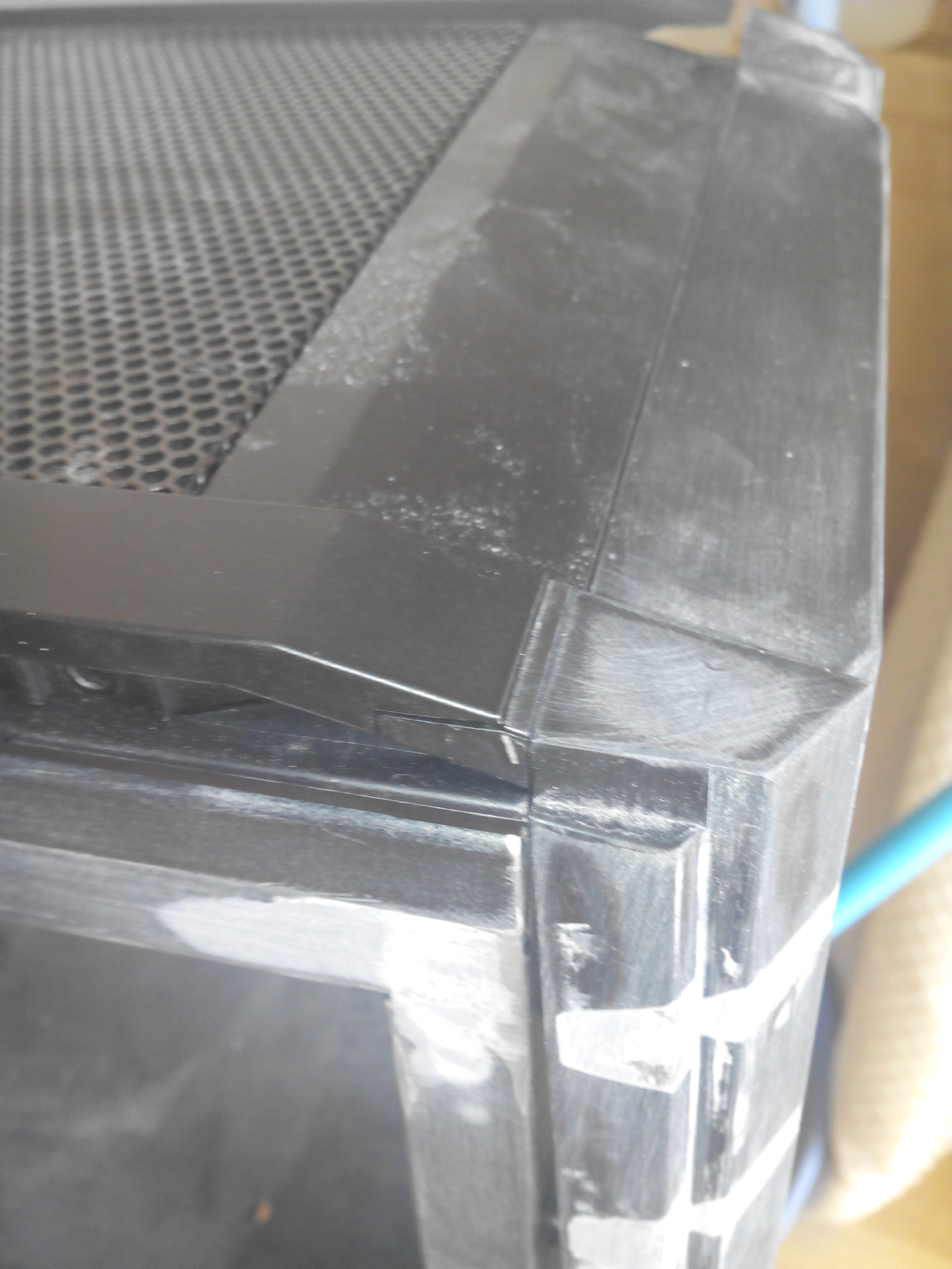

                          La parte superior consta de 4 partes, la tapadera, el anclaje (pieza alargada de plastico que permite a otra torre o tapadera acoplarse), el chasis y el frontal. Si alargo la parte superior, tendría que alargar el frontal. Lo cual no es descabellado, ya que podría poner un boton de encendido en condiciones y no el de juguete que trae la caja, pero empiezo a estar un poco hasta las narices de lijar. Aun así lo tengo en mente, ya que podría poner 2 de 200 y tener mi propio huracán en la caja. Lo dejo en mi cajón mental, ya que es algo que puedo hacer mas adelante.
