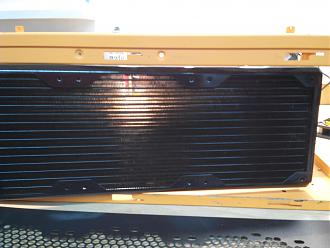

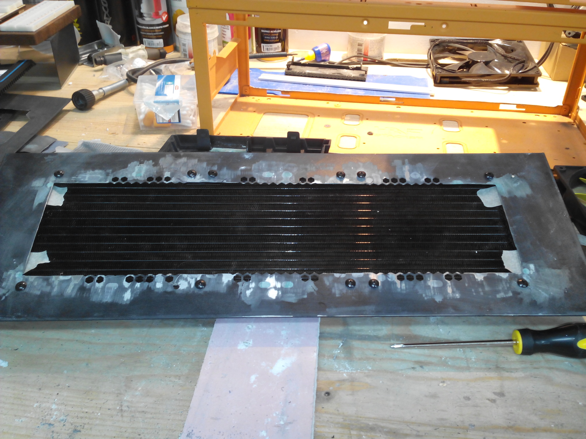

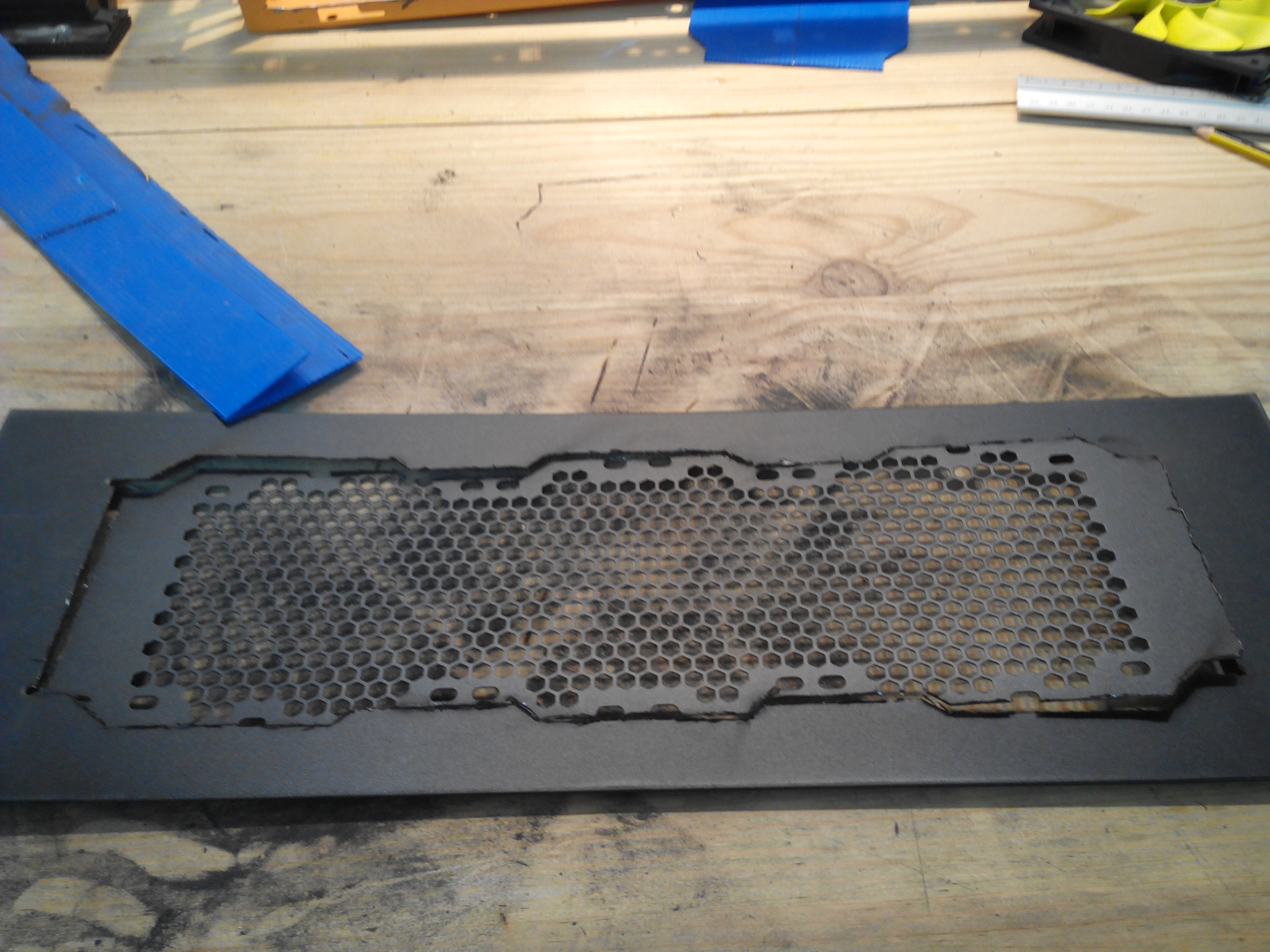

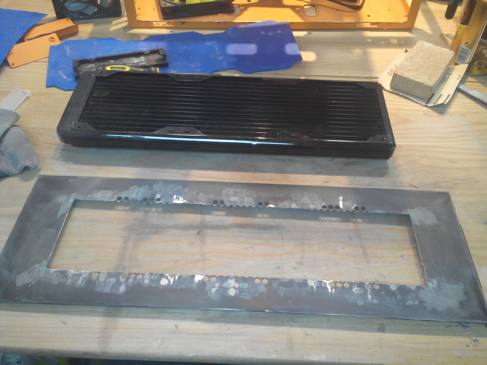

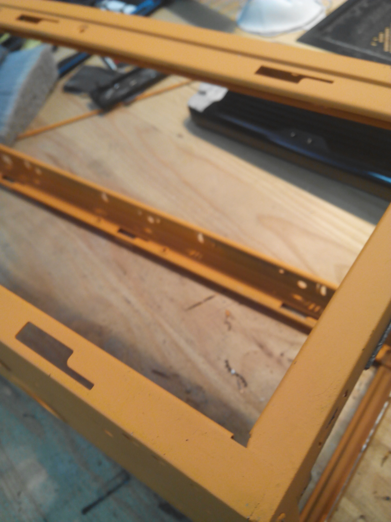

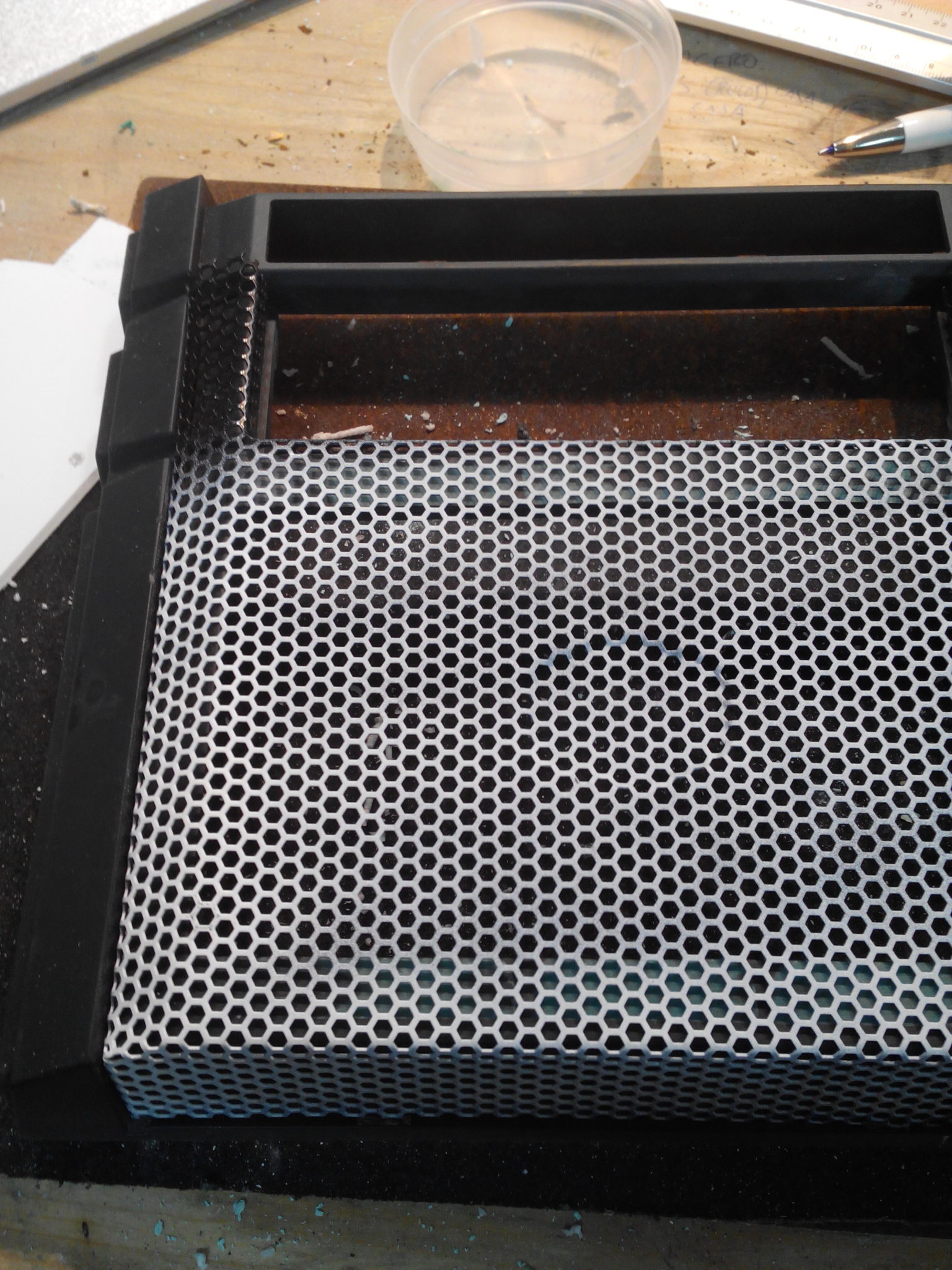

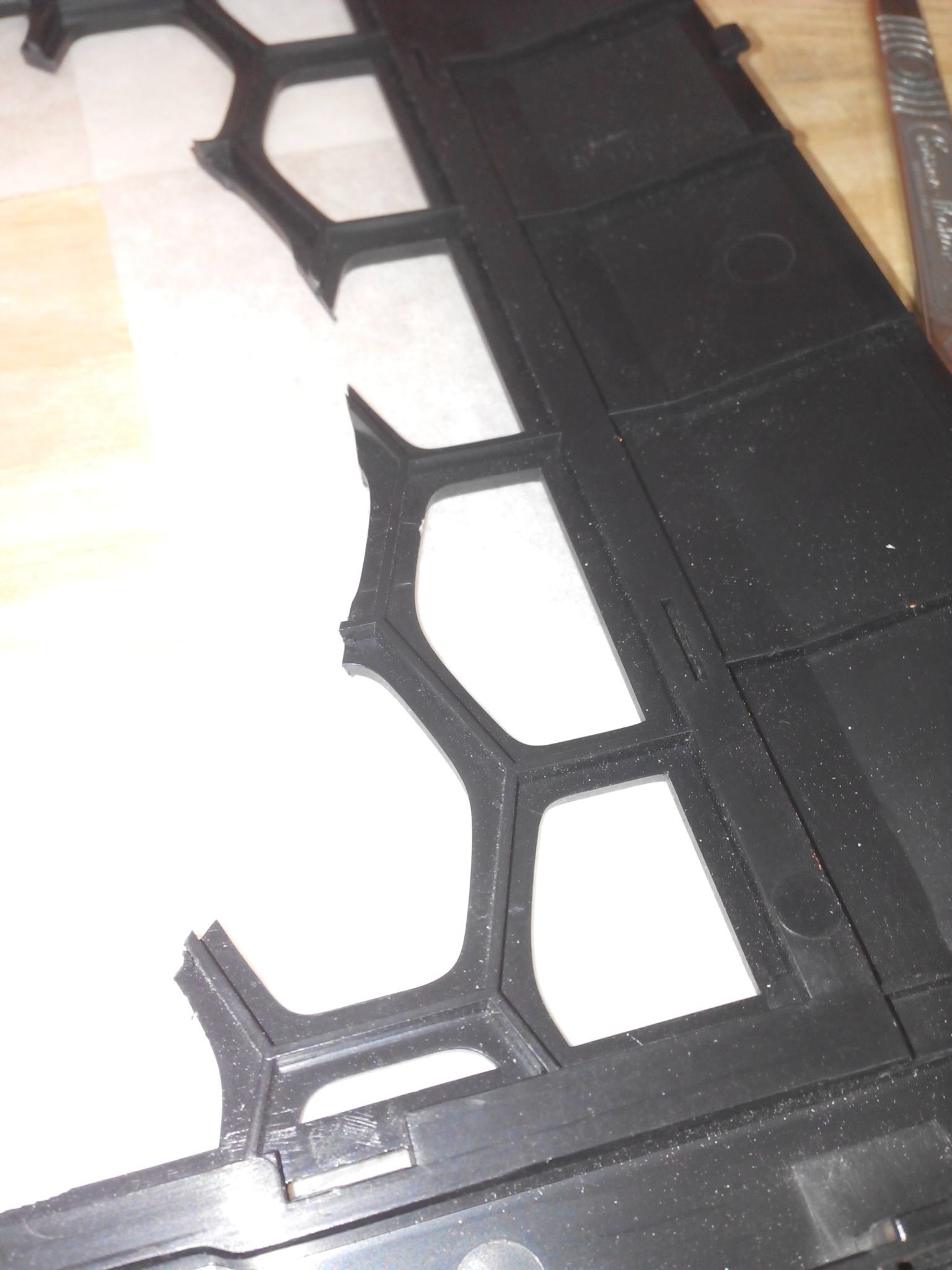

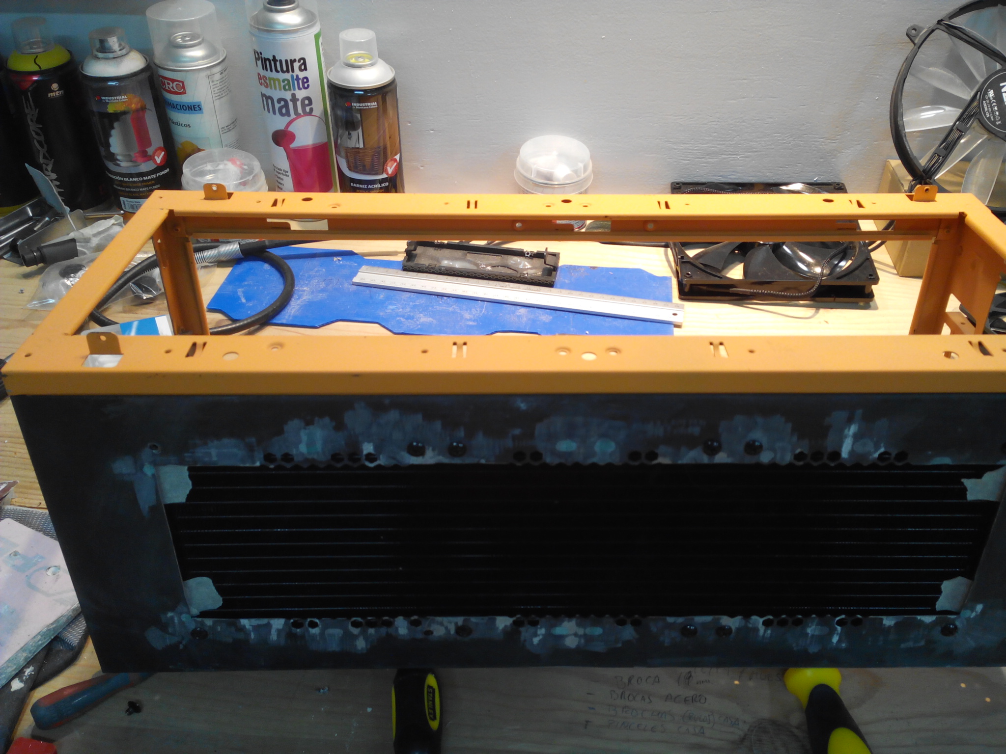

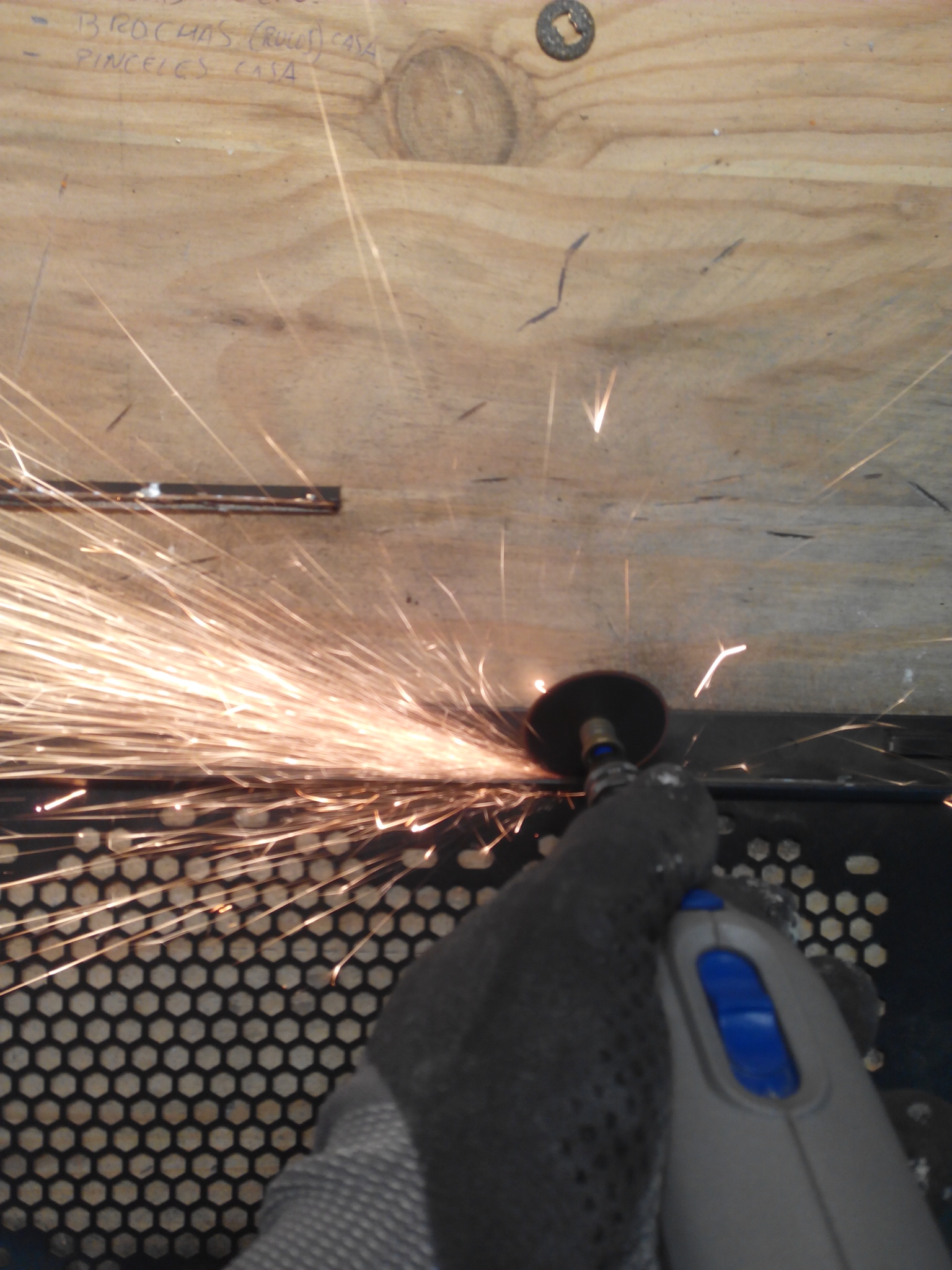

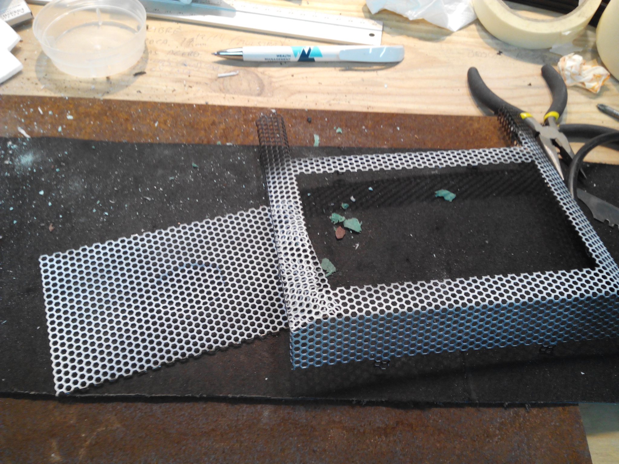

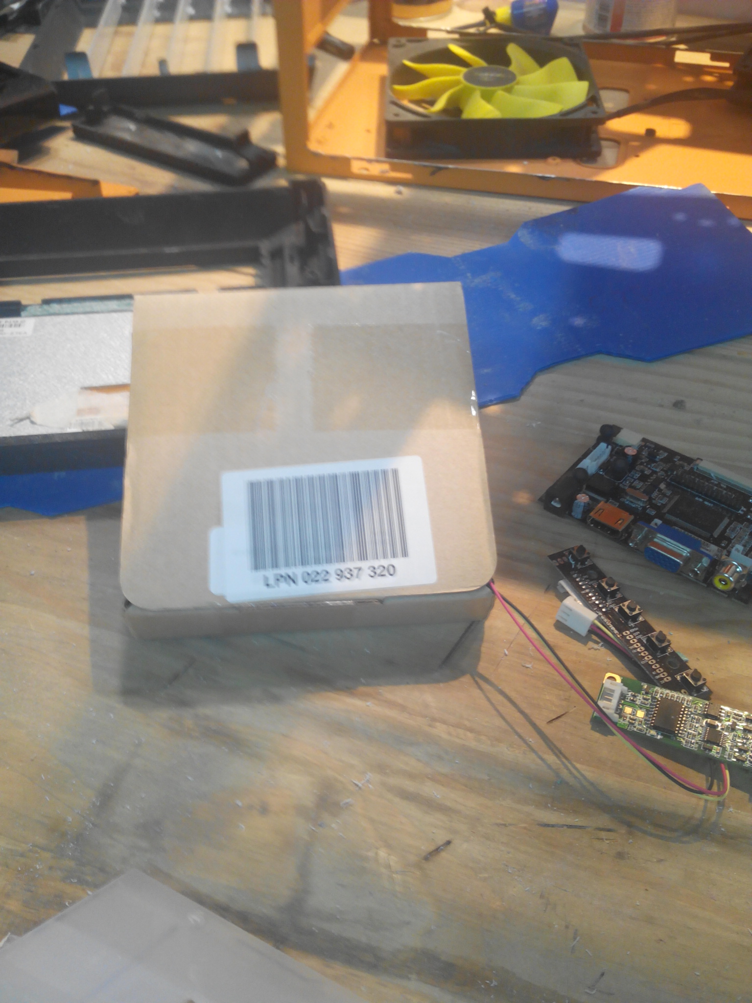

        Cortando uno de los laterales de la caja pequeña para hacerle sitio al radiador, ademas de rellenar agujeros indeseados. He perdido algunas fotos en las que se muestra que he cortado el nervio que va longitudinalmente para darle rijidez a la tapa. Como el radiador irá cogido con tornillos a la tapa, el radiador dará rigidez. El chasis de la caja pequeña ha sido cortado tambien, ya que por 3mm no entraba el radiador, con lo cual pasé el reborde inferior y superior por la dremel.
        Como curiosidad, el otro dia ví un mod en el que usaron la 915 para meter los radiadores, y entre el radiador y los ventiladores, al final solo quedaba en el centro de la caja unos 4/5cm, insuficiente para meter bombas o permitir un flujo razonable de aire. Por ello elegí estos radiadores que son mas estrechos, creo que tendrán mejor rendimiento que los radiadores gruesos.

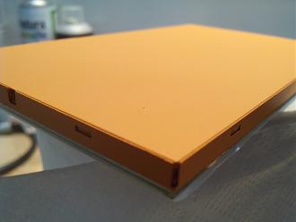

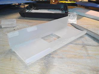

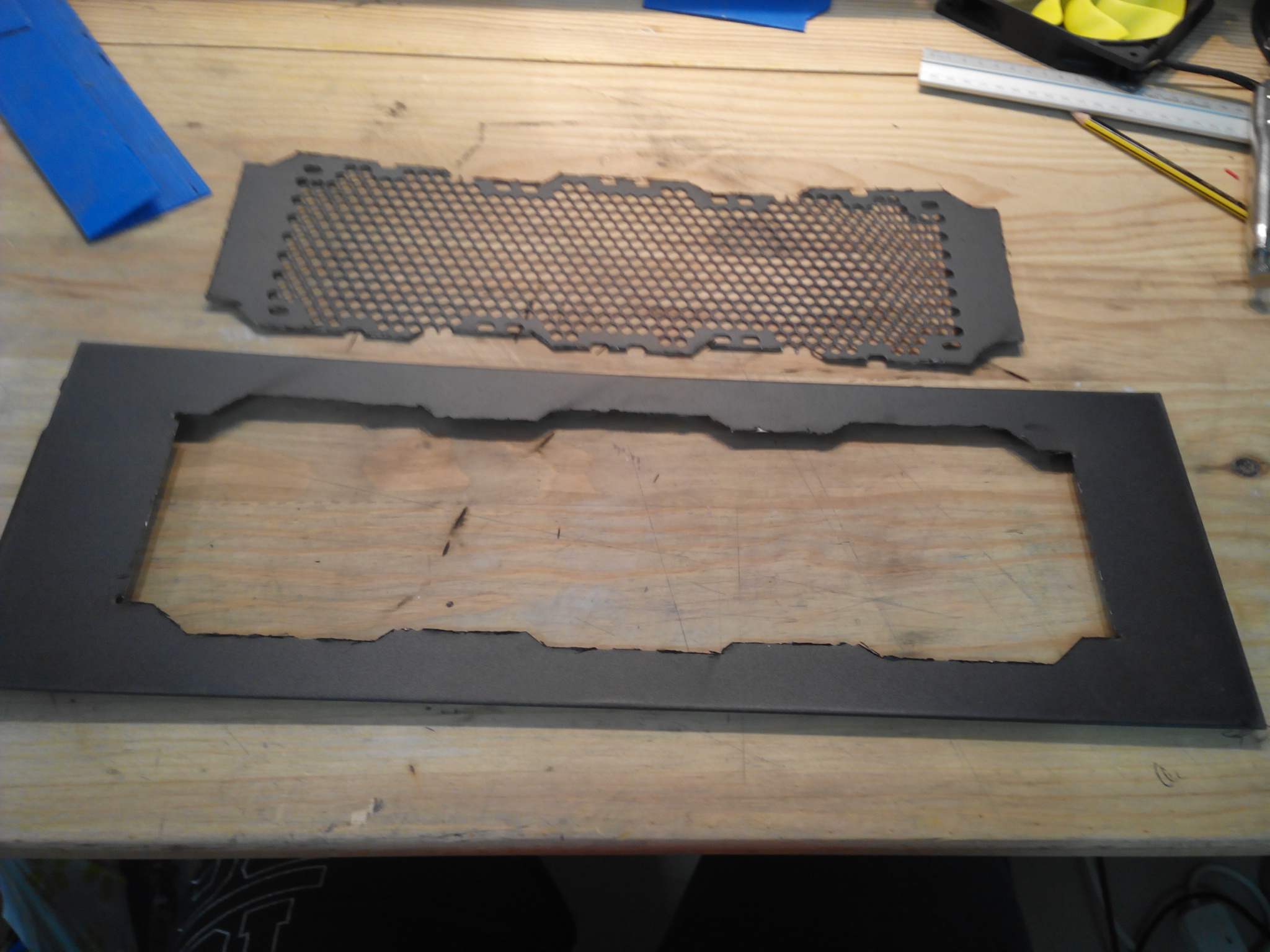

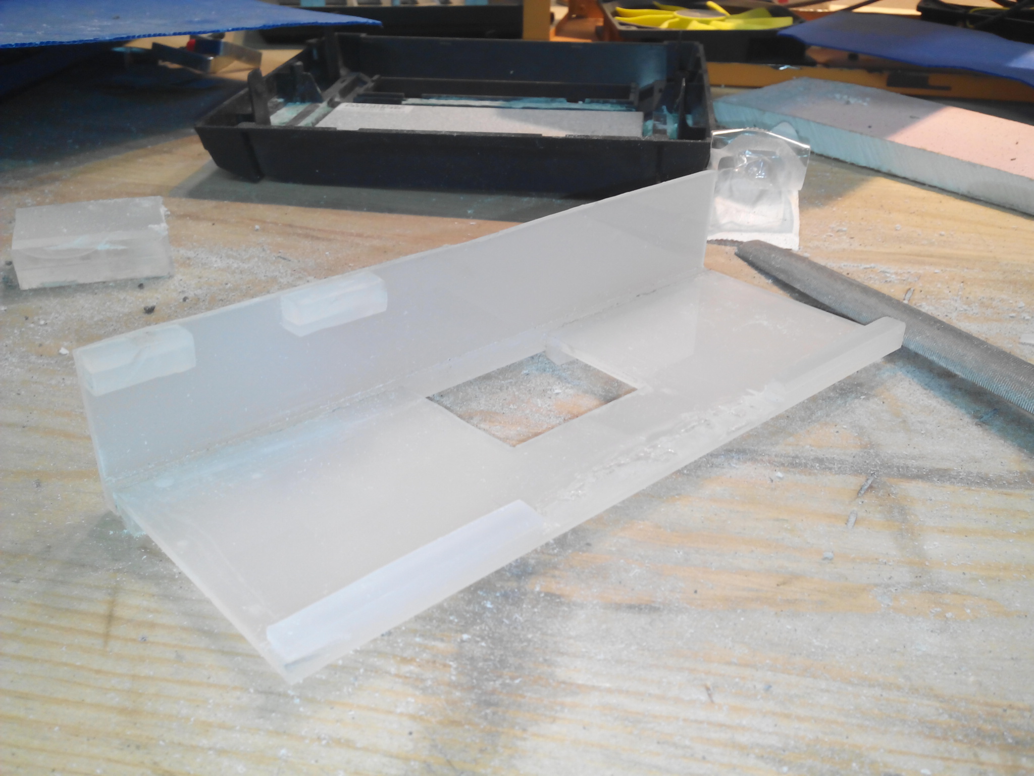

        Para la caja de abajo he hecho este frontal que irá delante del ventilador de 200, el material es acrilico dejando el frontal sin pintar, a ver como quedan unos leds naranjas....

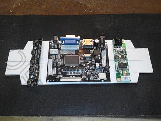

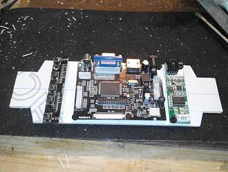

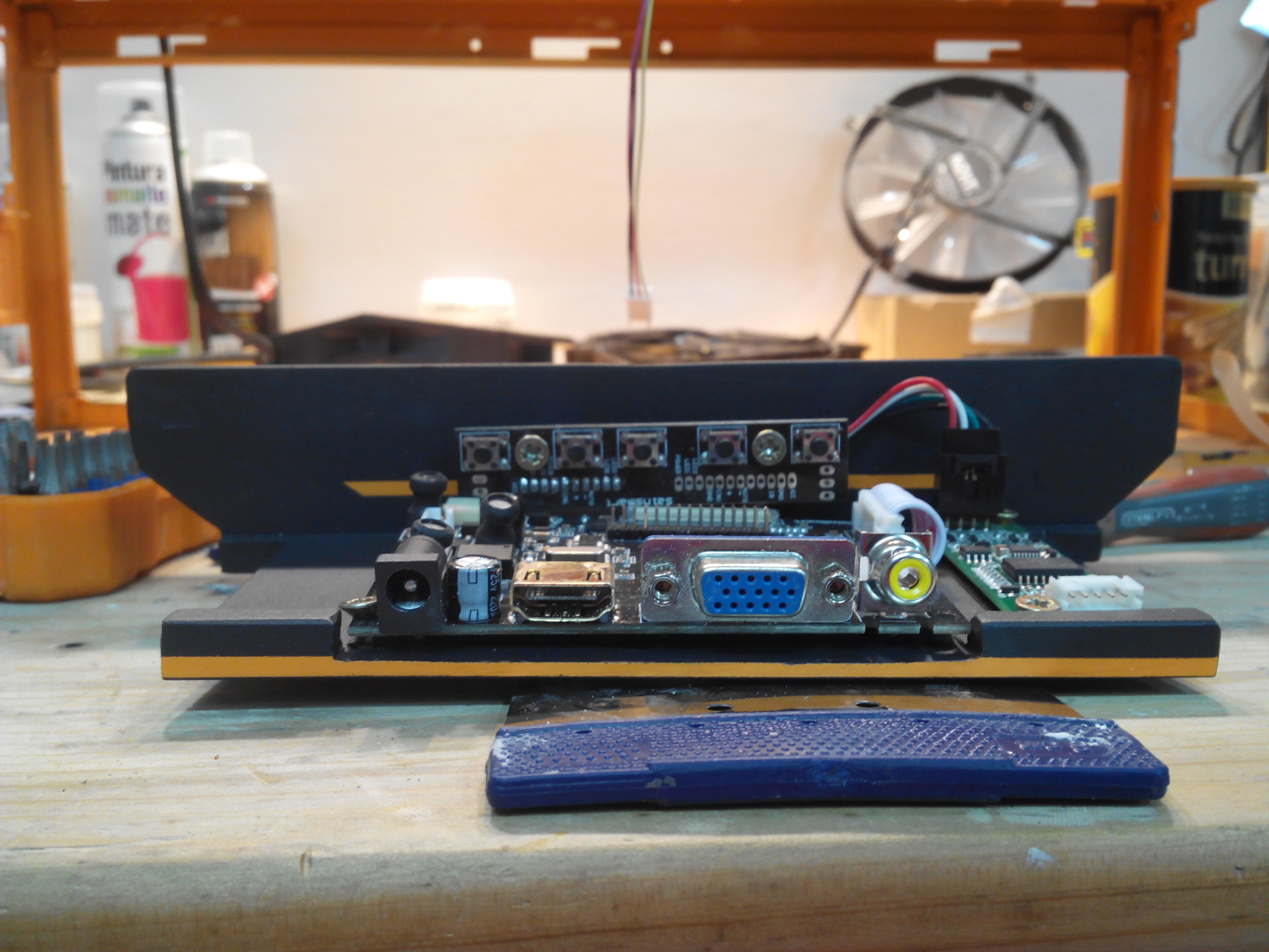

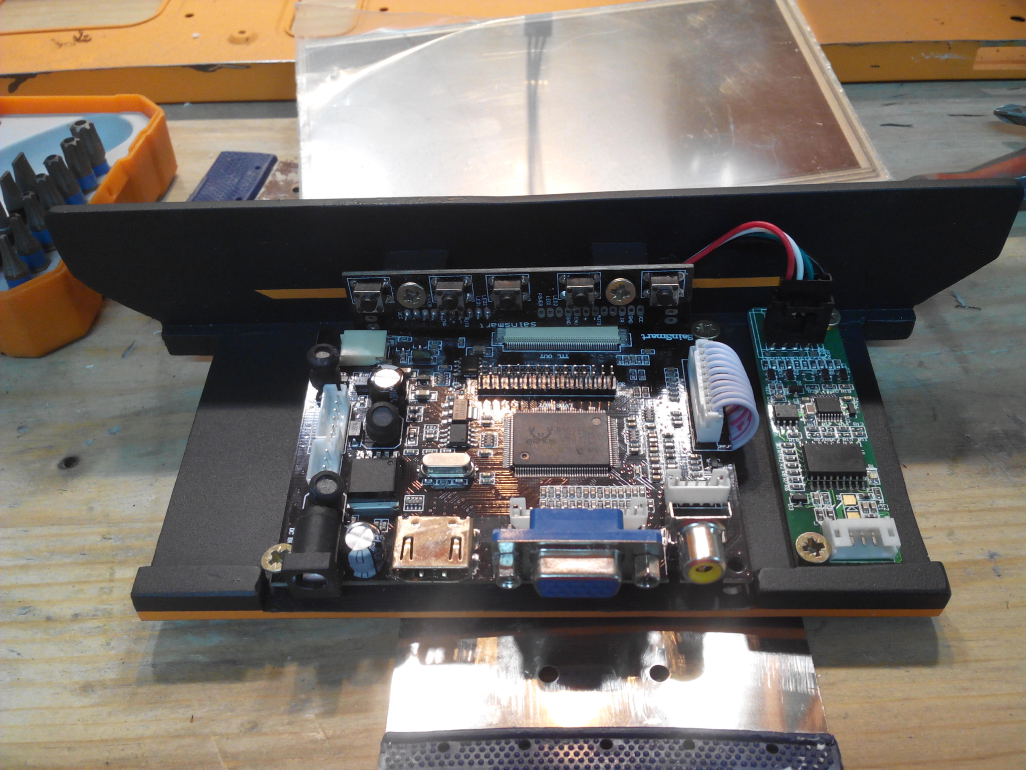

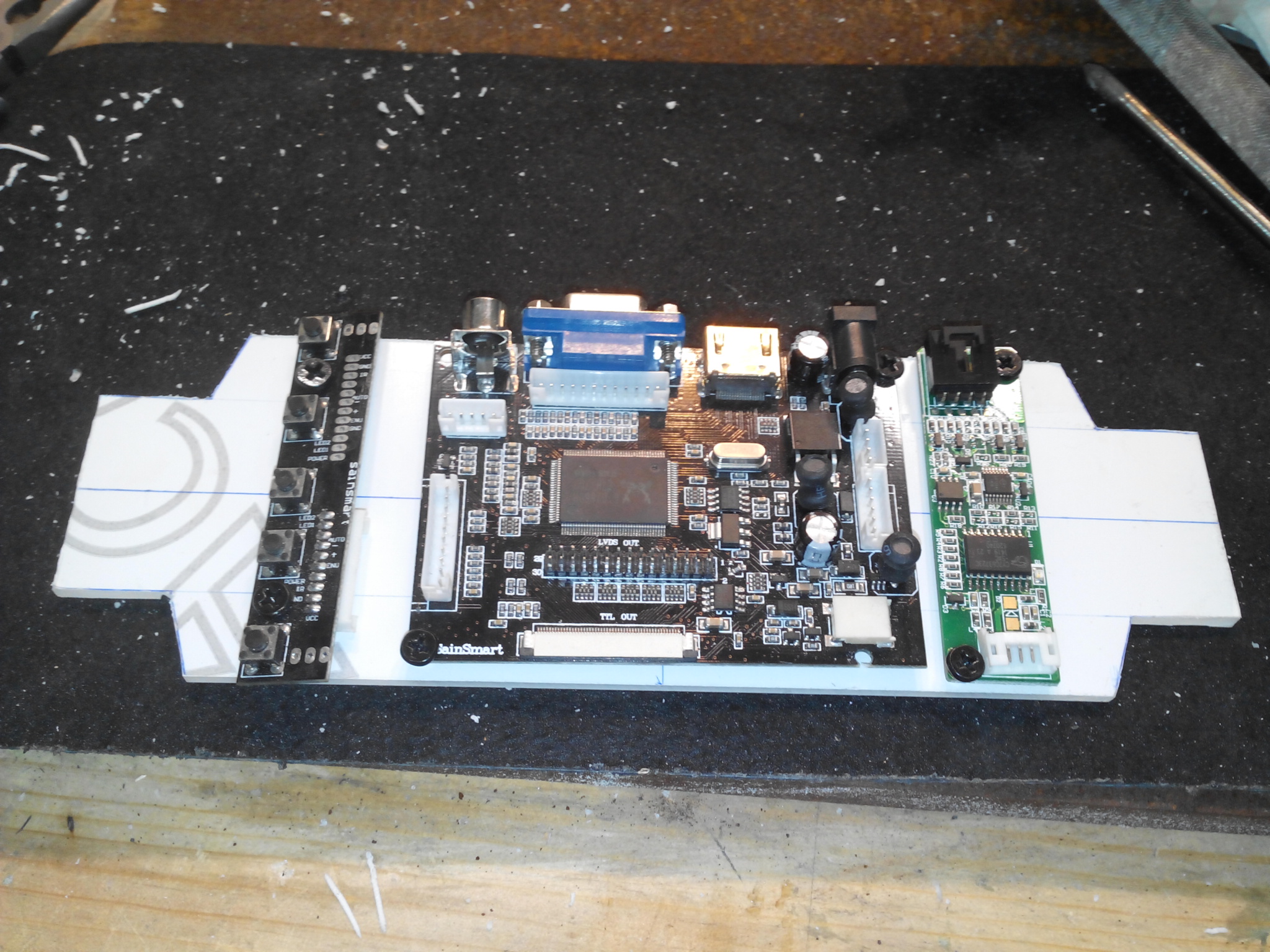

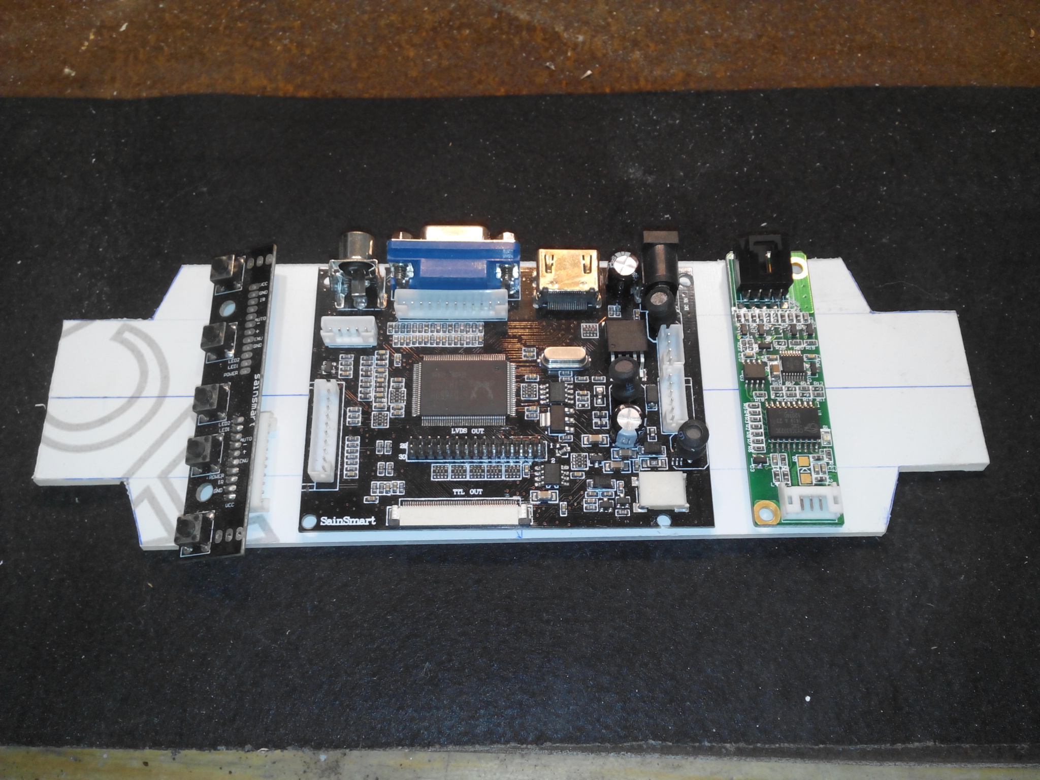

        Por ultimo la placa controladora de la pantalla frontal tactil, hecho tambien con acrilico y pintado acorde al esquema. No es la pantalla que quería, prefería una liliput USB, pero me cuesta el doble, asi que me conformo con esta y ya me tocará soldar y adecuarla al uso que le voy a dar.

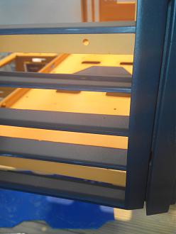

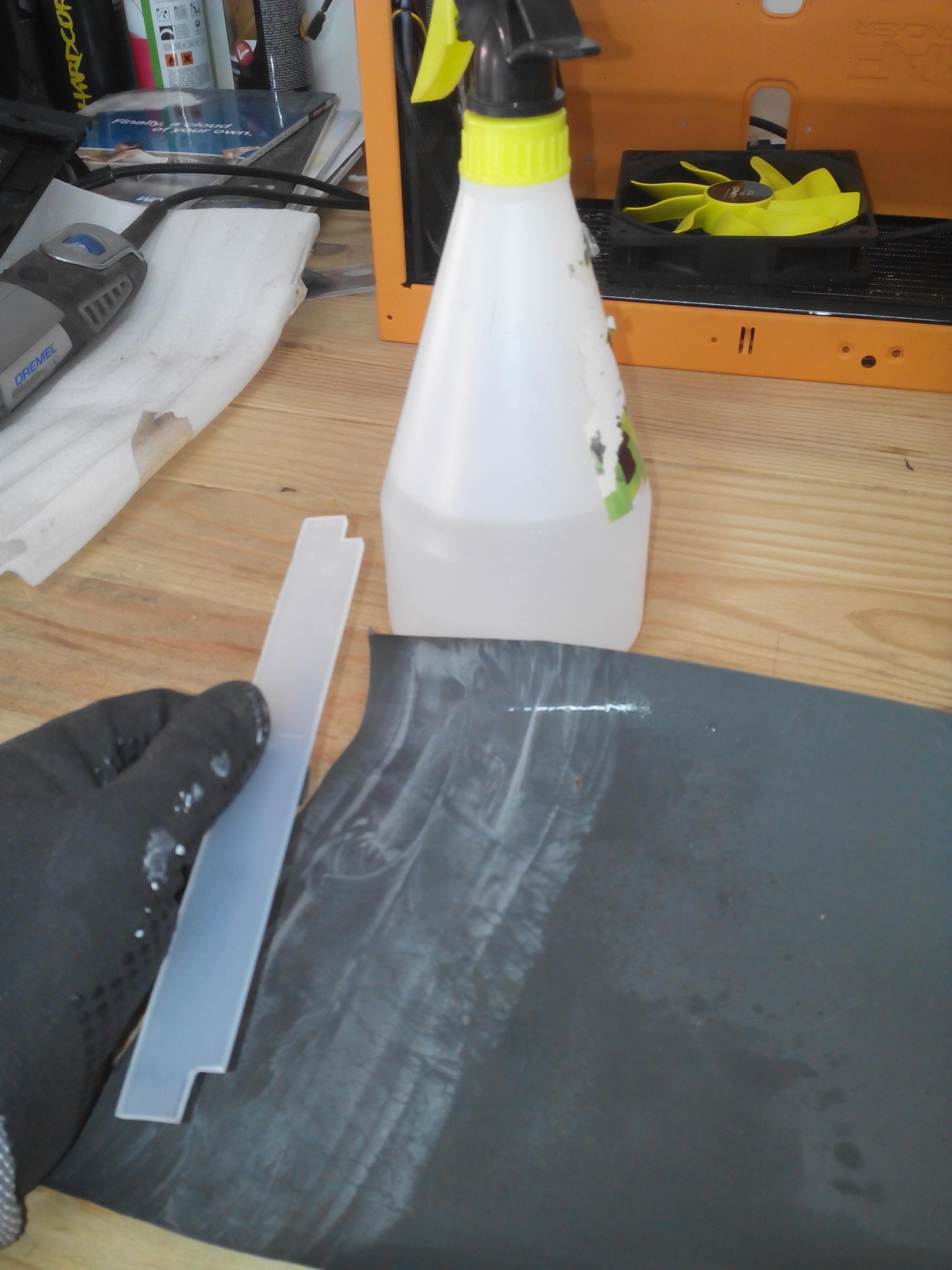

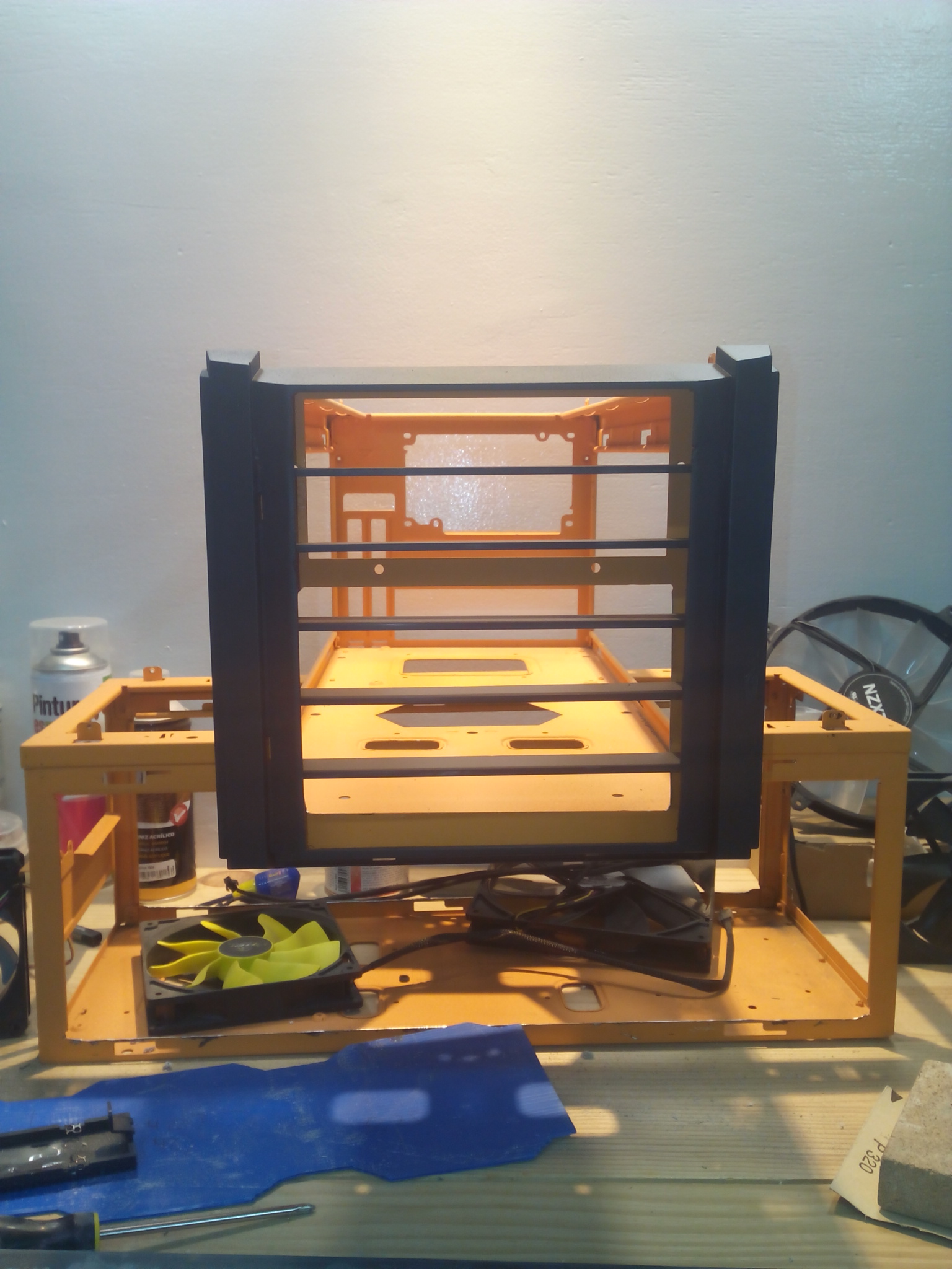

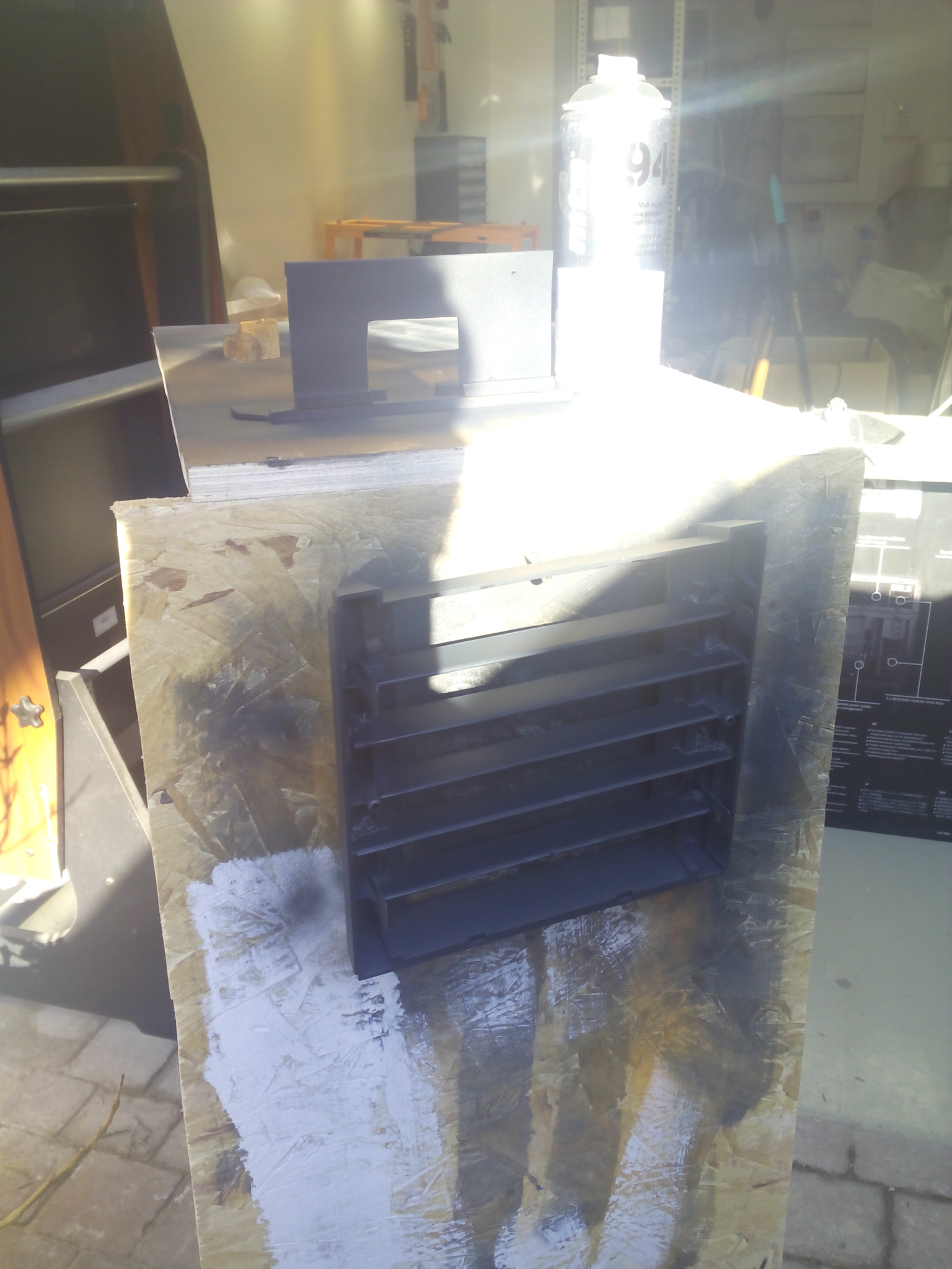

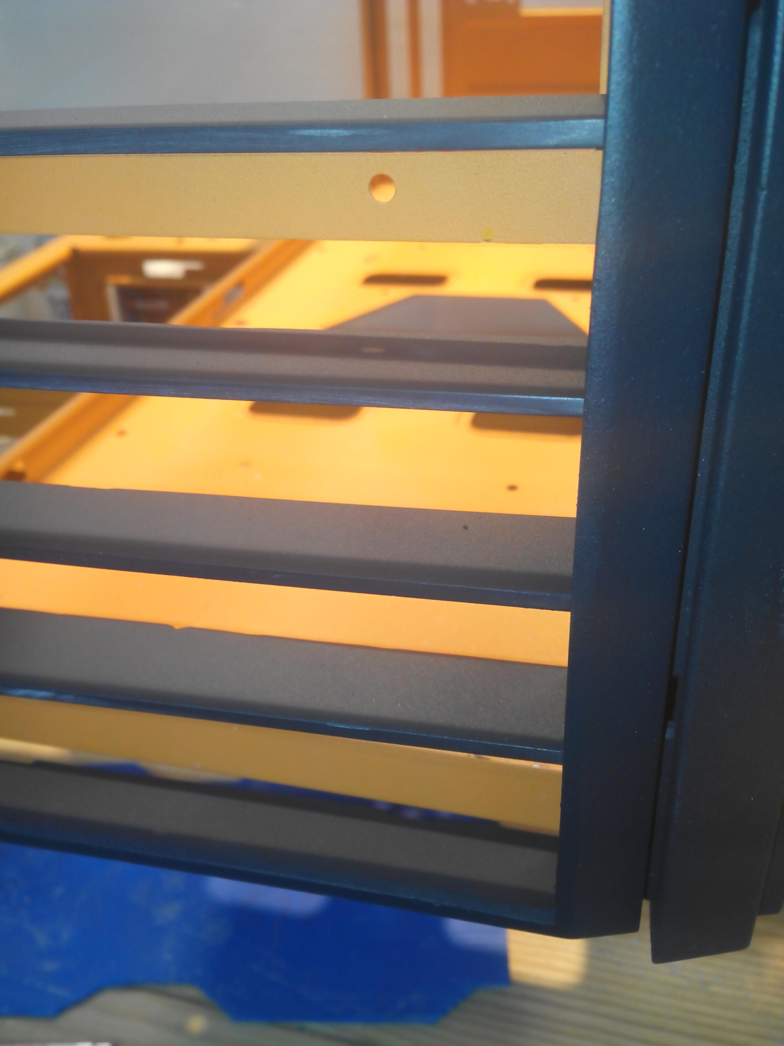

            Las "aletas" del frontal se hicieron con acrilico, cortado con la Dremel, lijado y acabado final con lija al agua, para pulir cualquier marca.

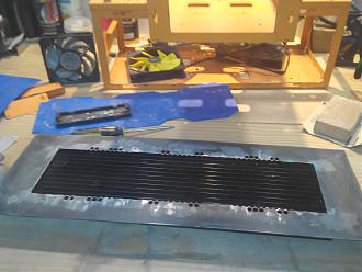

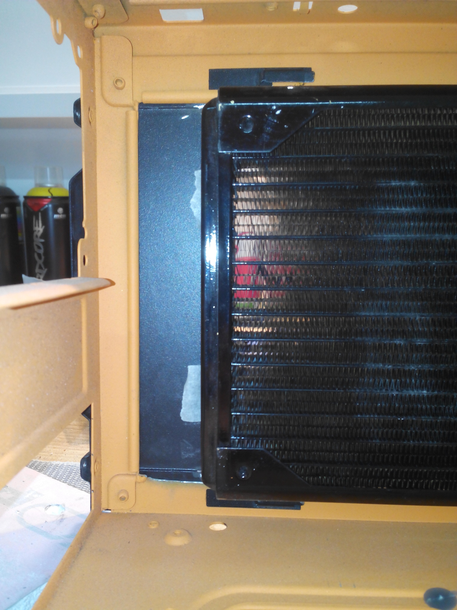

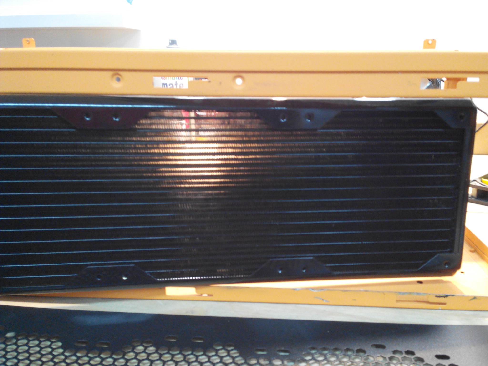

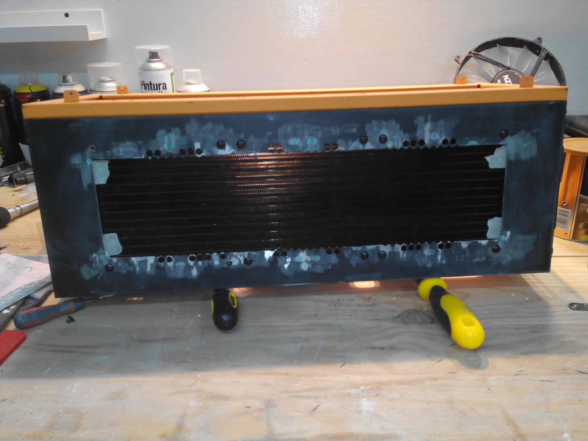

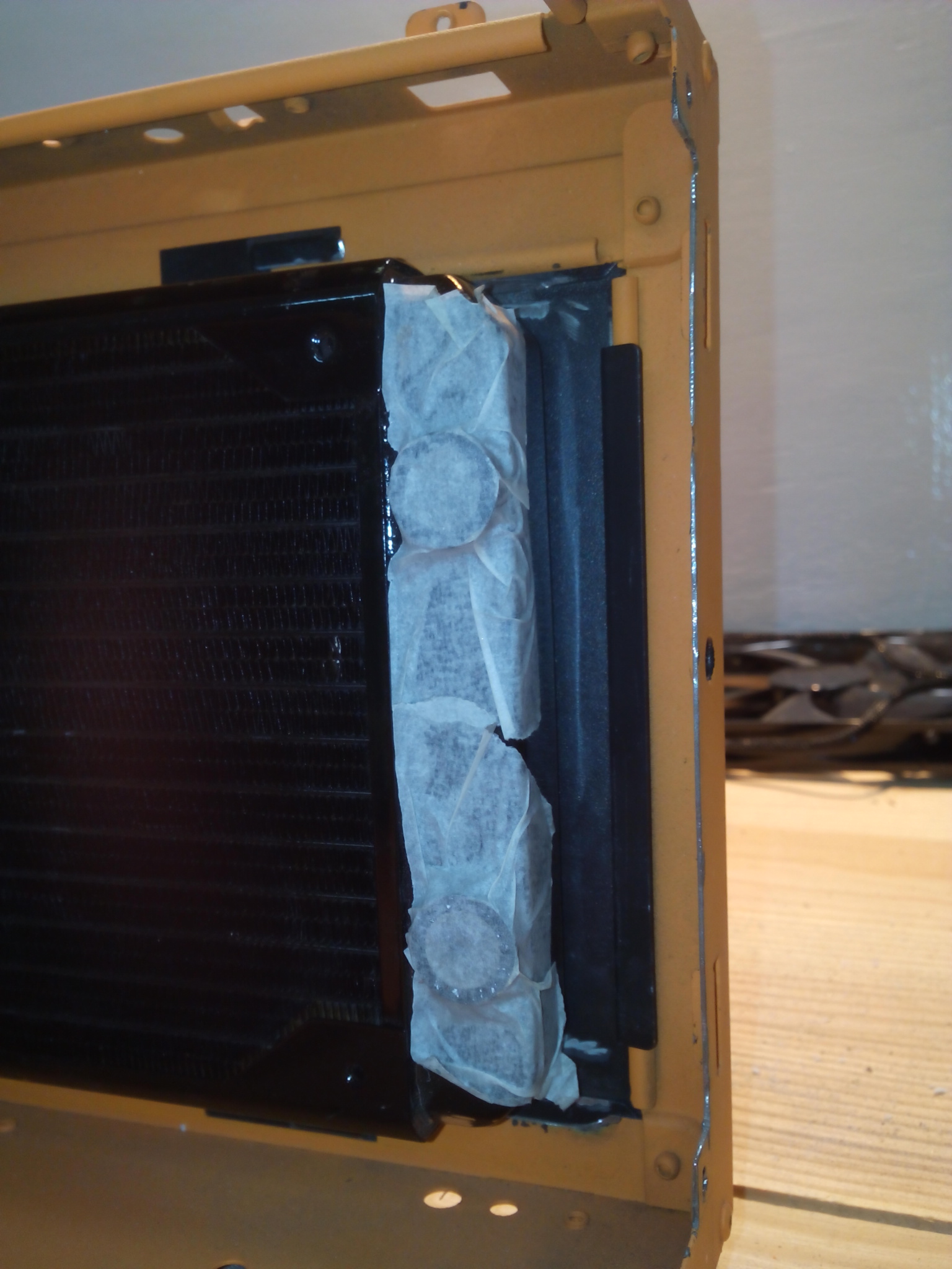

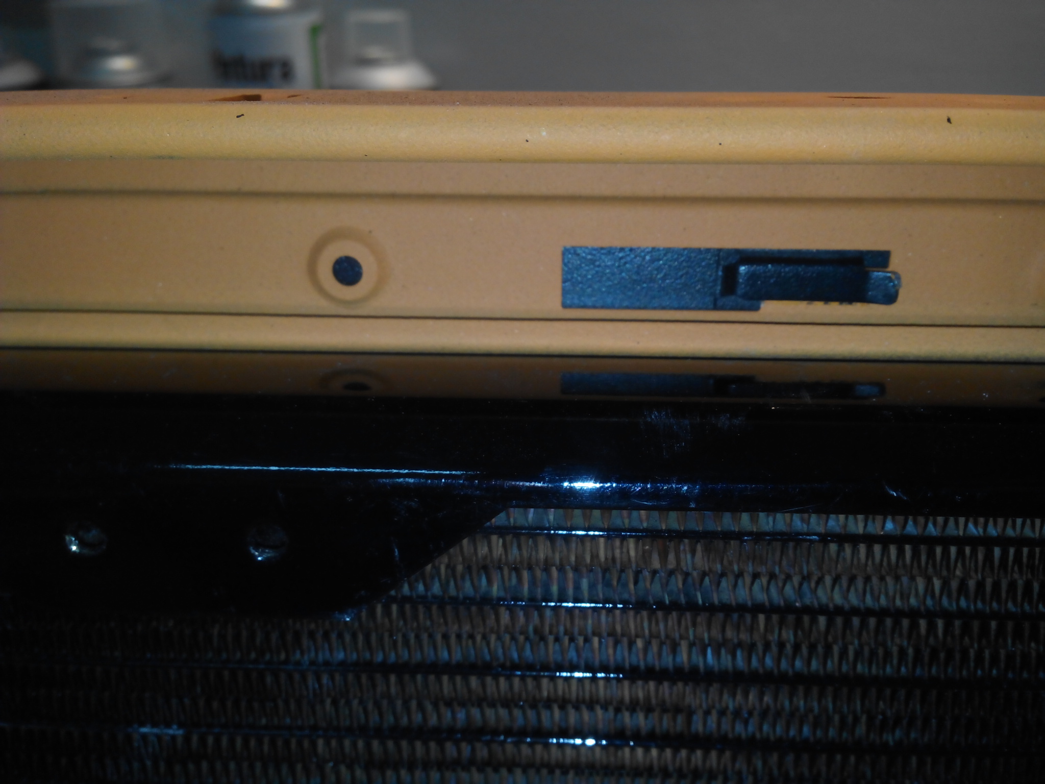

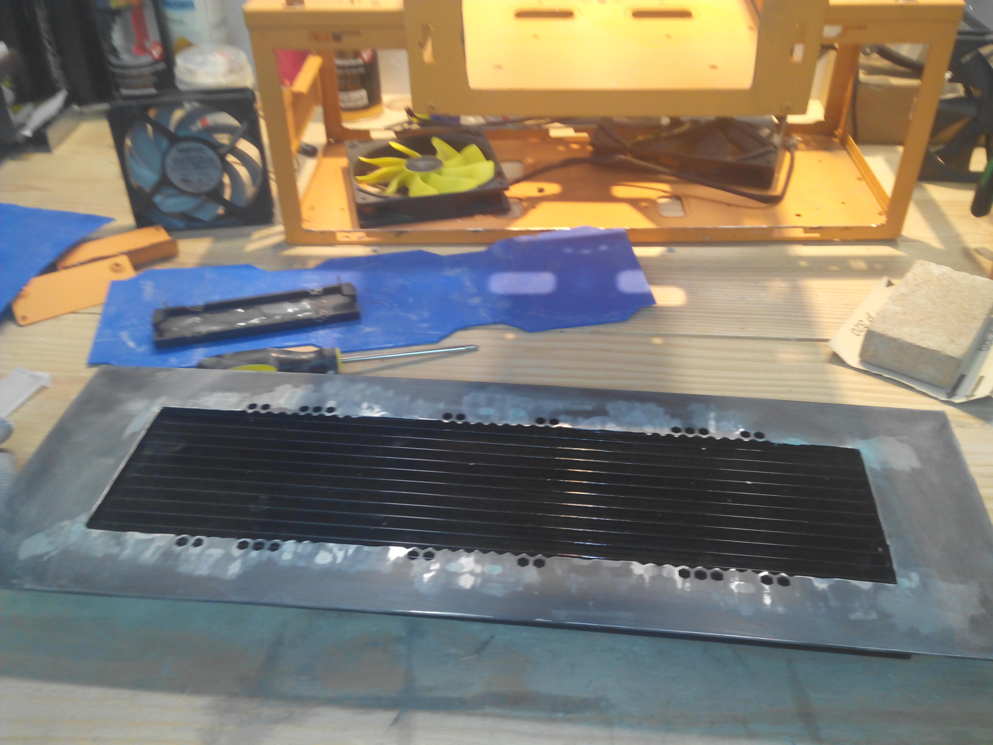

            En la primera foto, aunque no se aprecie, se ve como el radiador no cabe y por ello se queda sujeto entre los largueros del chasis. En la segunda foto se ve que para darle mas consistencia a los largueros se ha doblado hacia el interior los bordes de los perfiles. Bordes, que en la tercera foto se han quitado y el radiador entra a lo justo por la abertura.
            En un primer momento pensé en sujetar los radiadores al chasis, pero eso me impediria en un futuro el manipuar la caja inferior con soltura, e incluso el propio montaje, por lo cual, los radiadores se montarán en los laterales, de esa manera los podré poner y quitar sin problemas, teniendo pleno acceso a las bombas, ventiladores, etc.

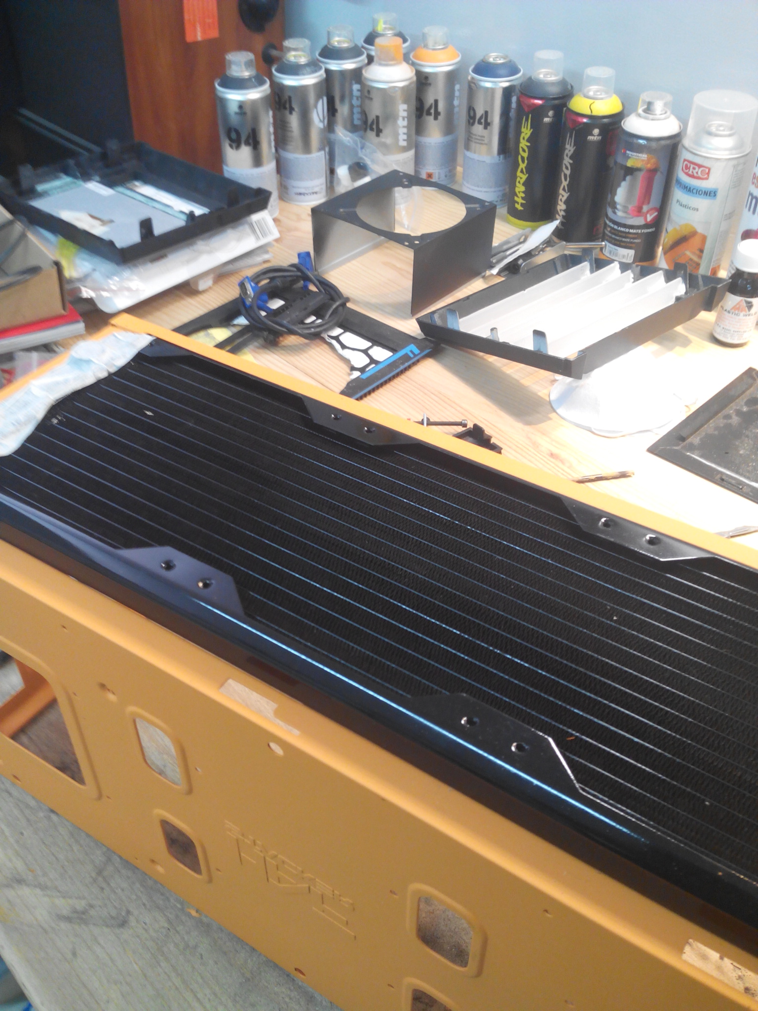

            Una de las pruebas para los radiadores. No me gustó como quedó, asi que ese será el lateral para la caja superior.

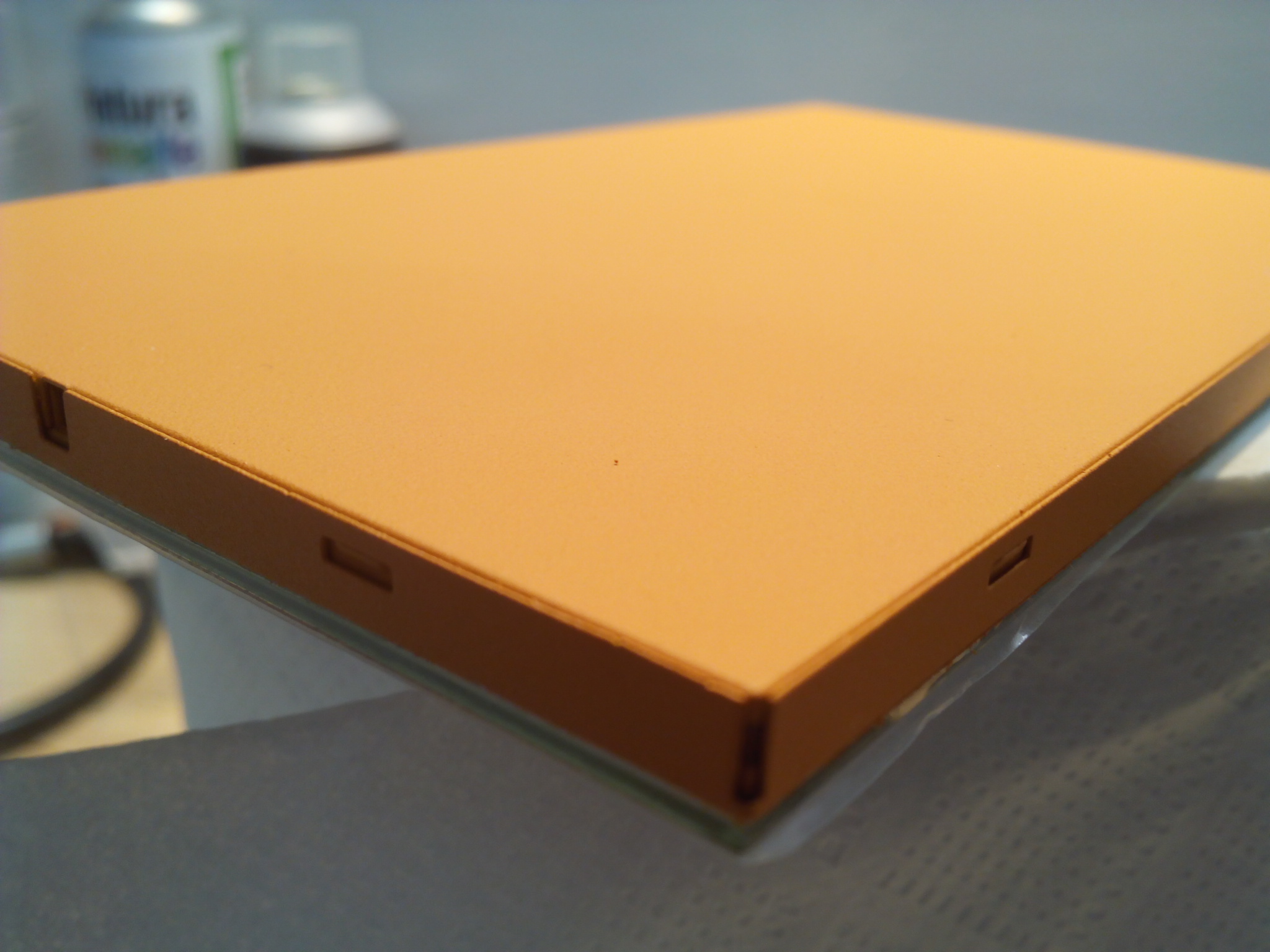

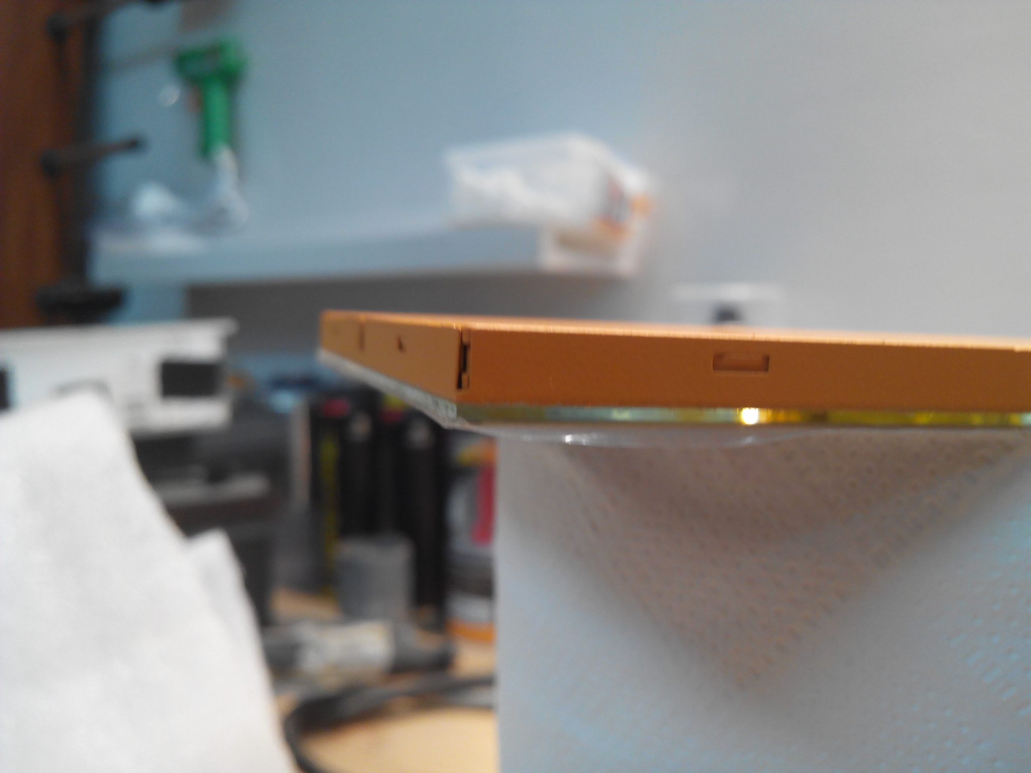

                  Aun queda trabajo de chapa y pintura. Eso si, encaja perfectamente.

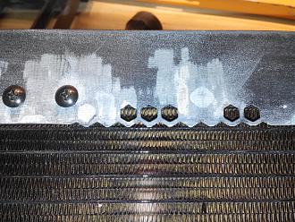

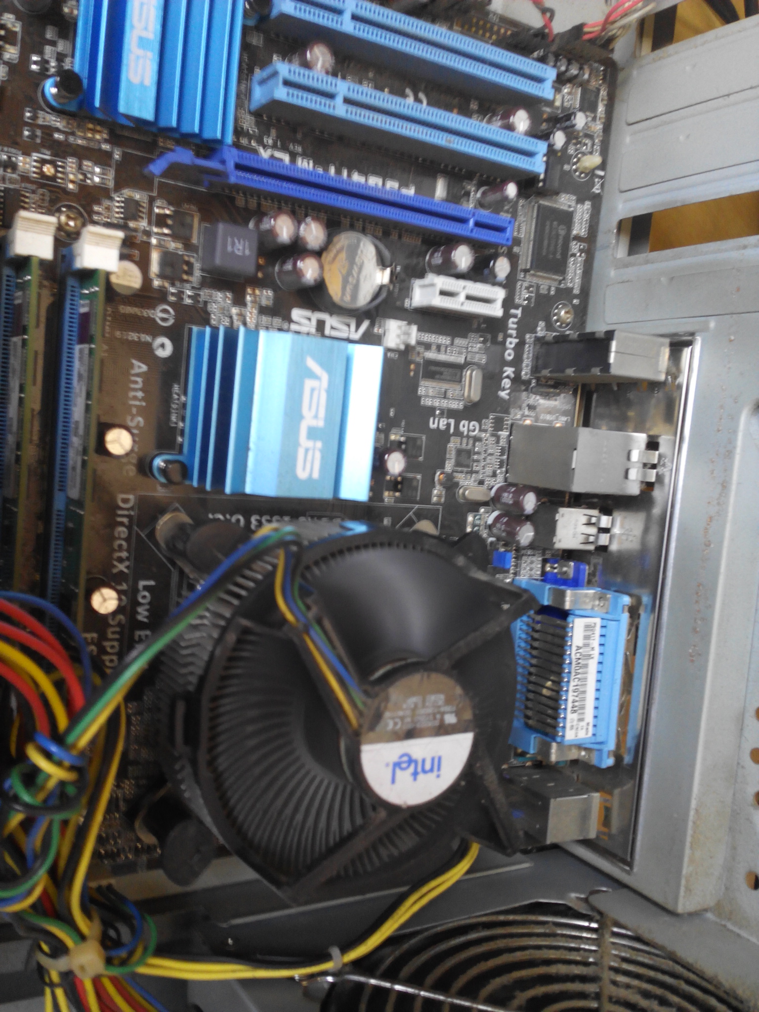

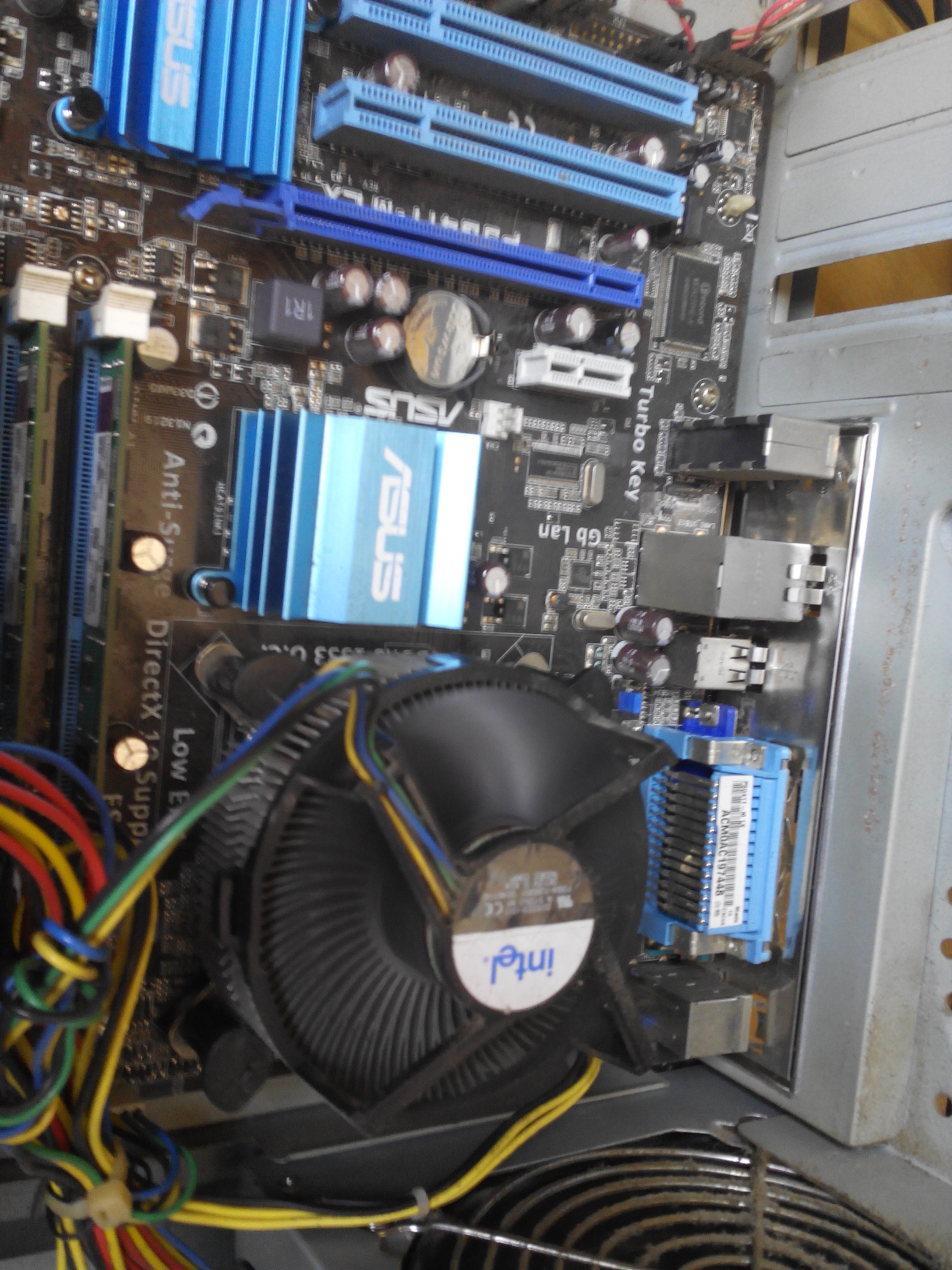

ID:	197526 Un trabajito de mientras, que me dañó seriamente la vista, un disipador intel.......sin comentarios.

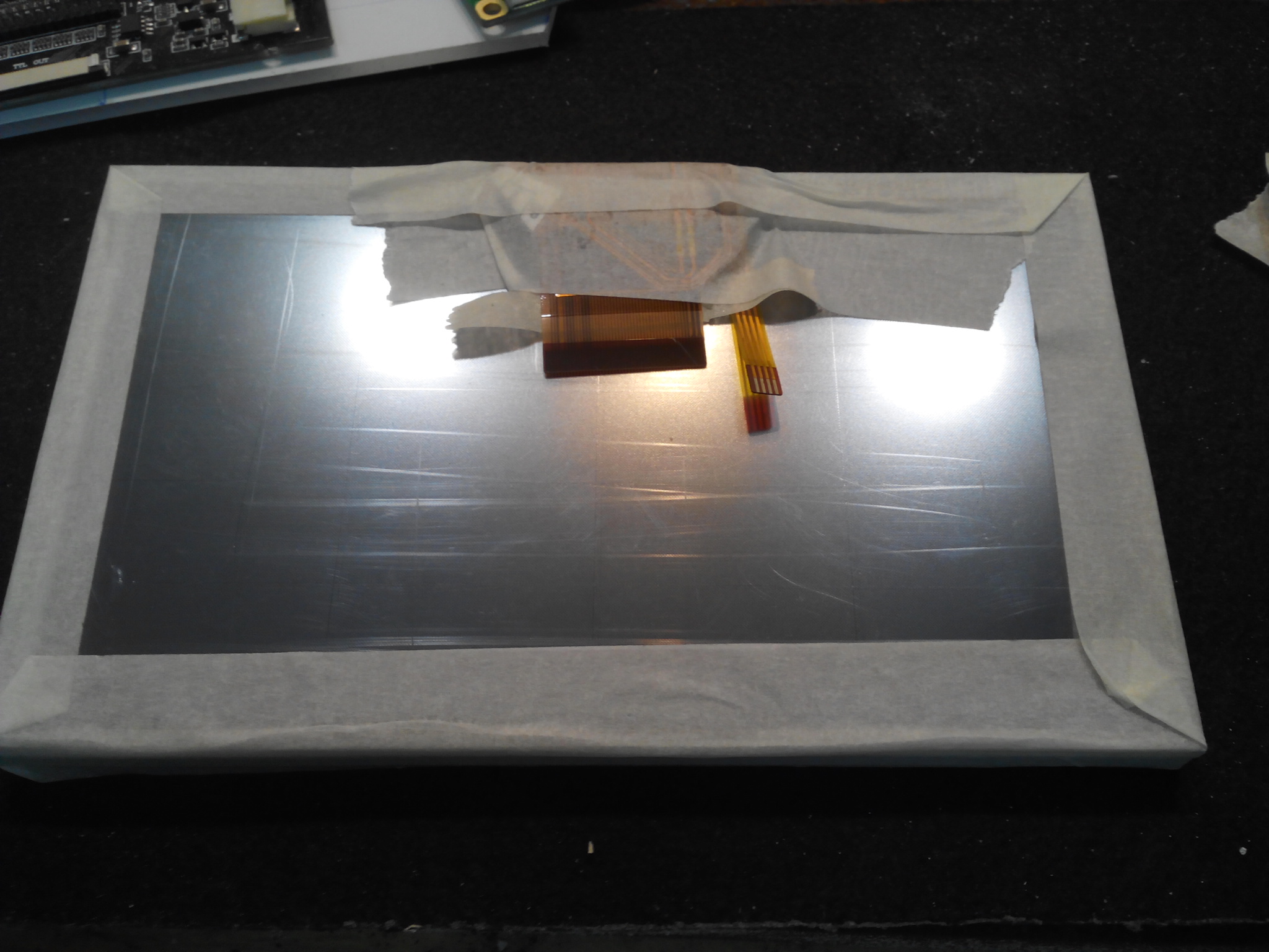

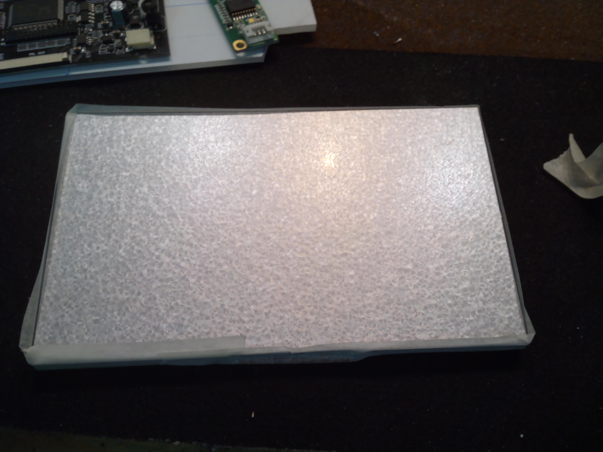

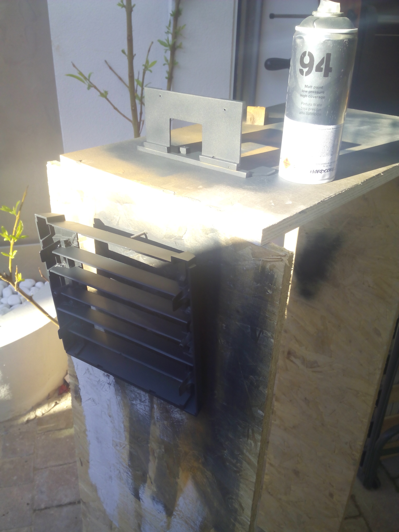

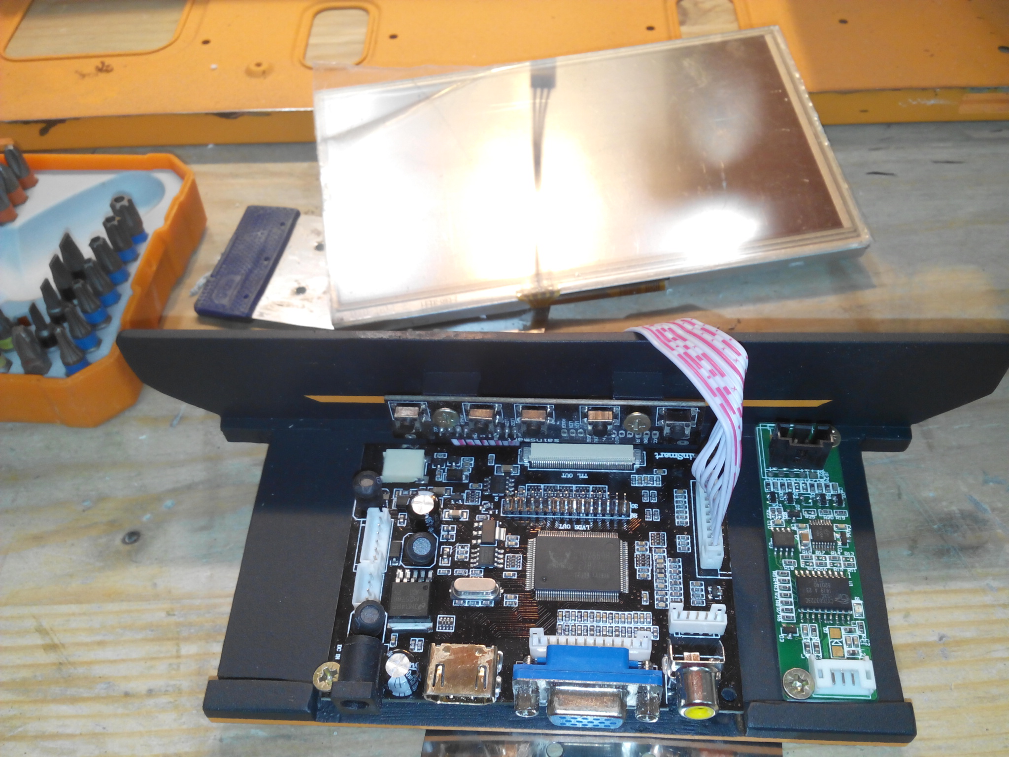

                  Pasando la pantalla tactil por un poco de pintura.
Nombre:	IMG_20150425_104015.jpg
Visitas:	417
ID:	197507 Haga clic en la imagen para ver una versión más grande
Nombre:	IMG_20150425_100517.jpg
Visitas:	409

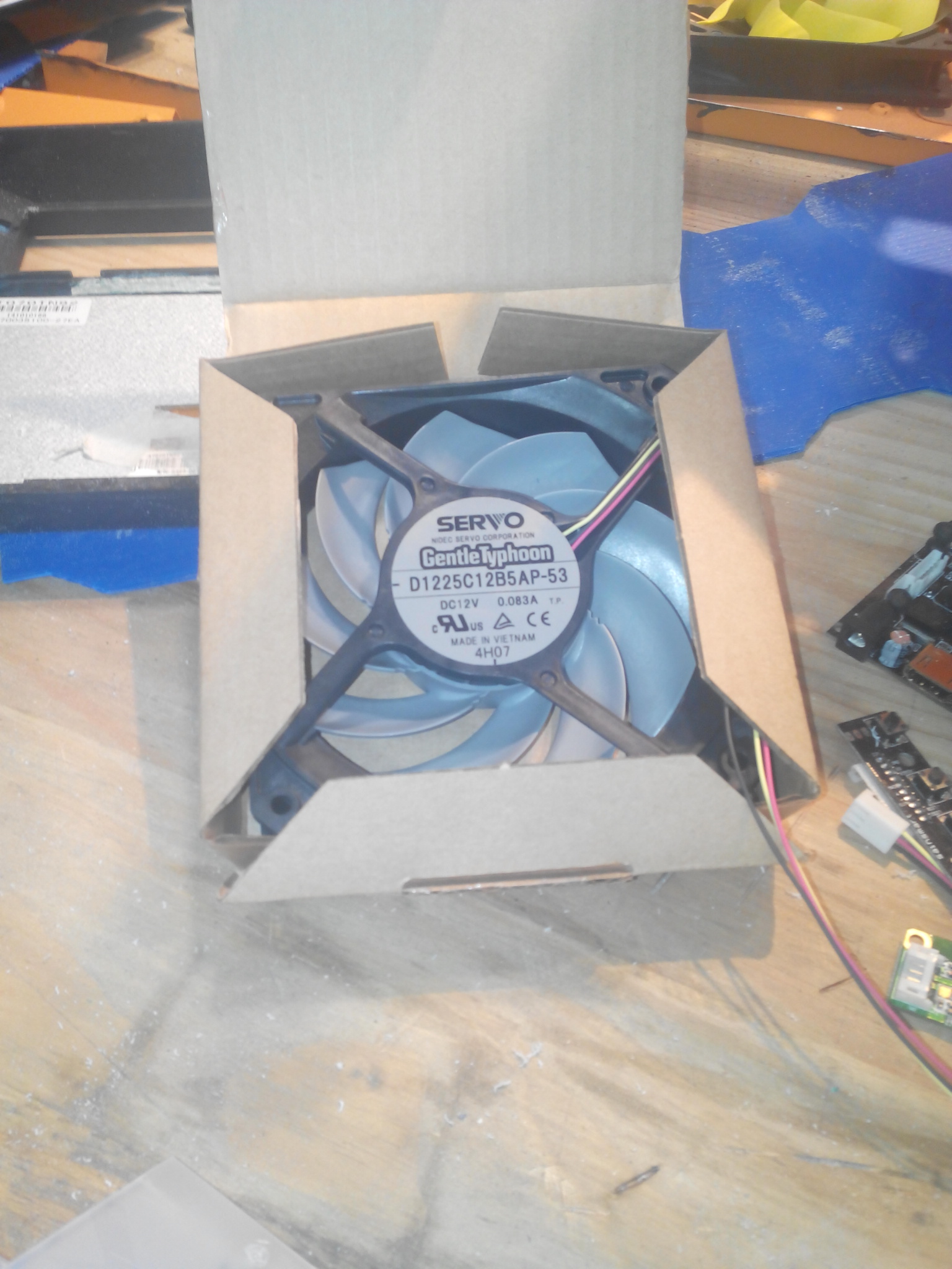

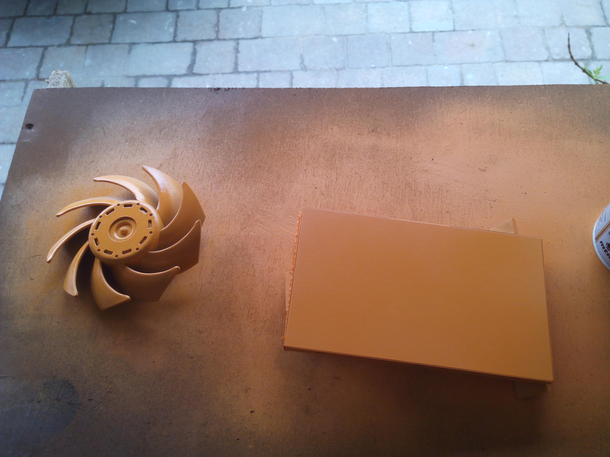

                  Y de mientras uno de los Nidec

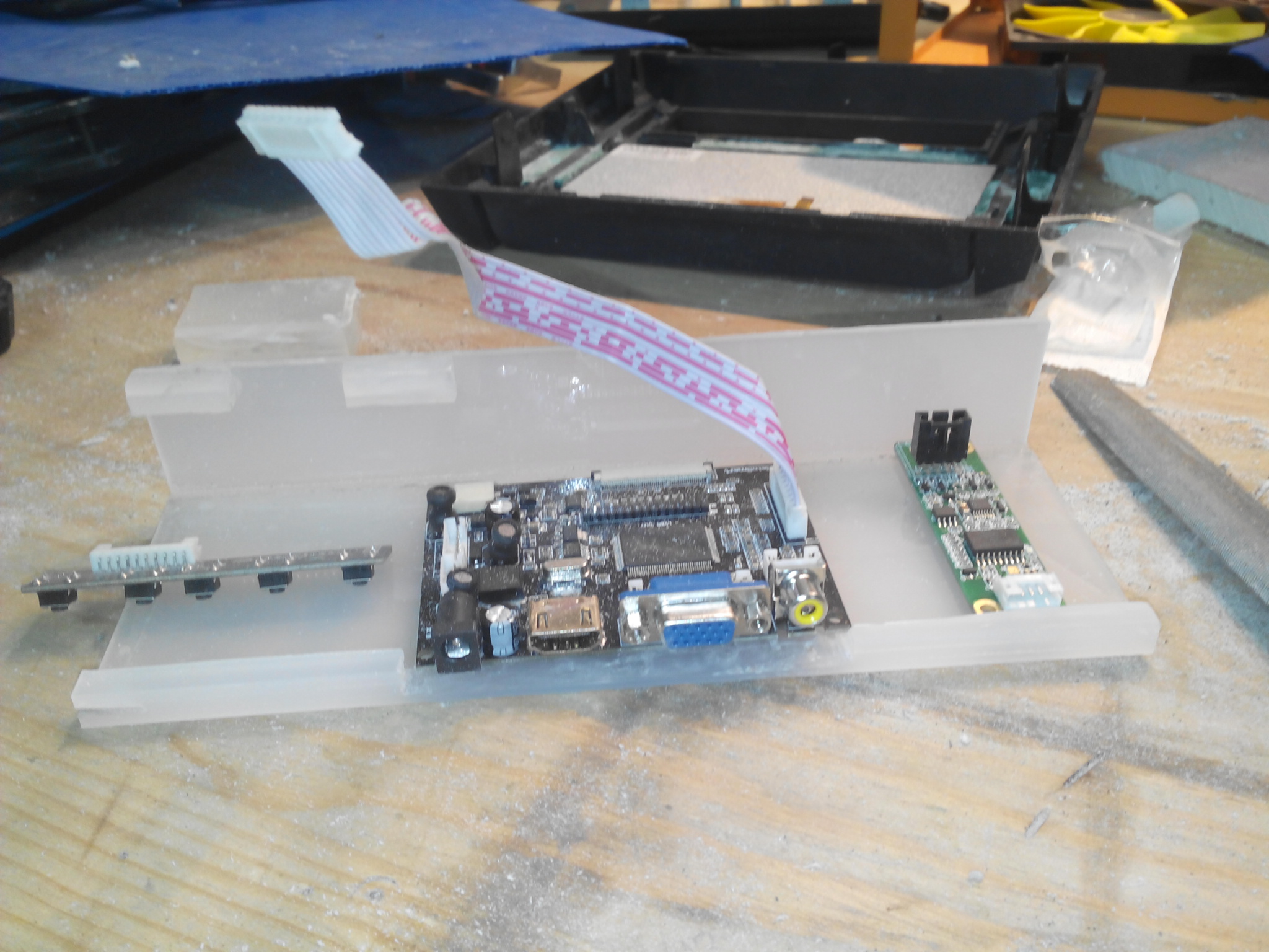

                  Nuevo soporte para la electronica de la pantalla tactil, he prescindido del otro porque al final pondré los discos y Aquacomputer en la caja superior y la otra disposición me comía espacio.

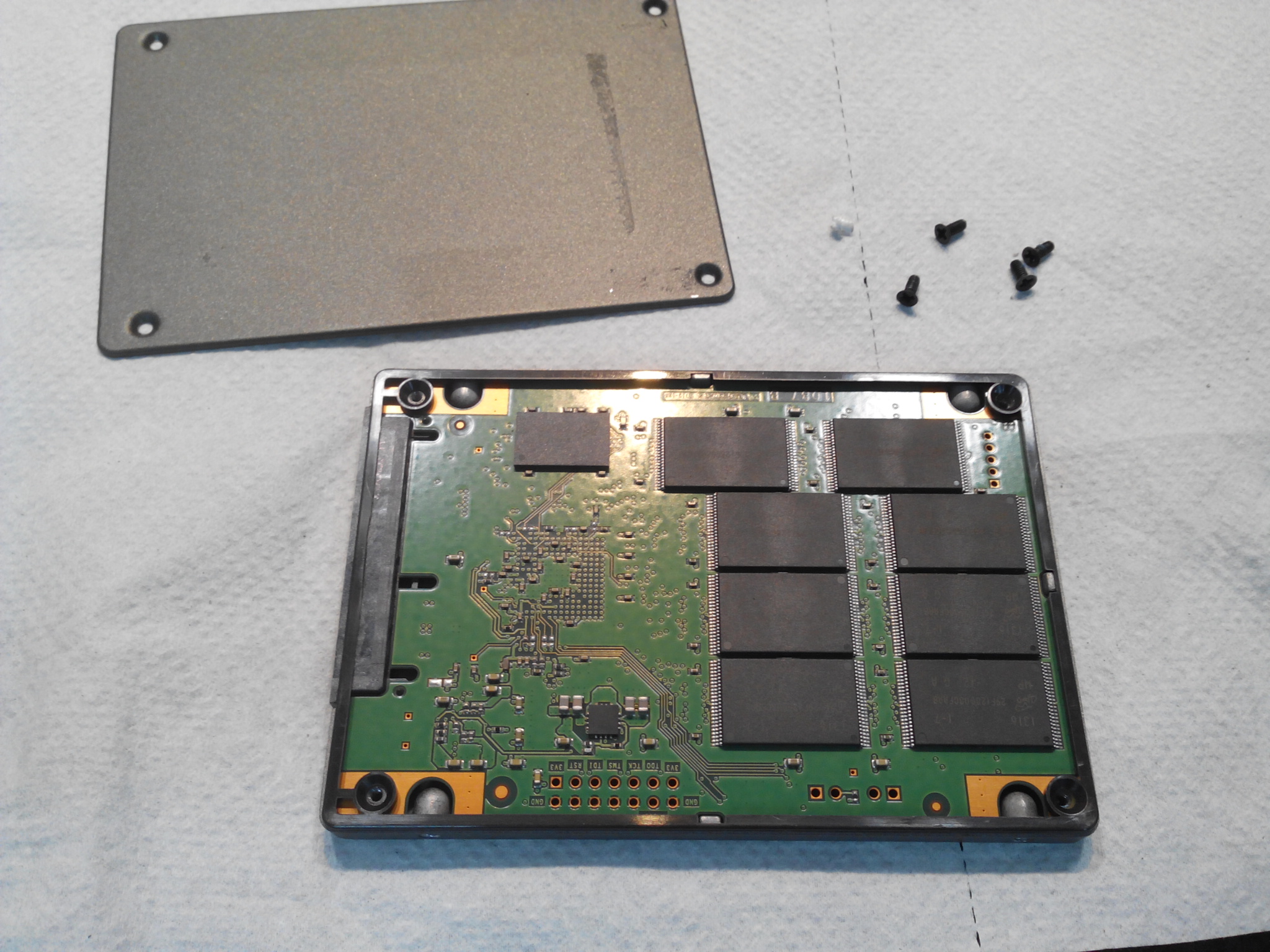

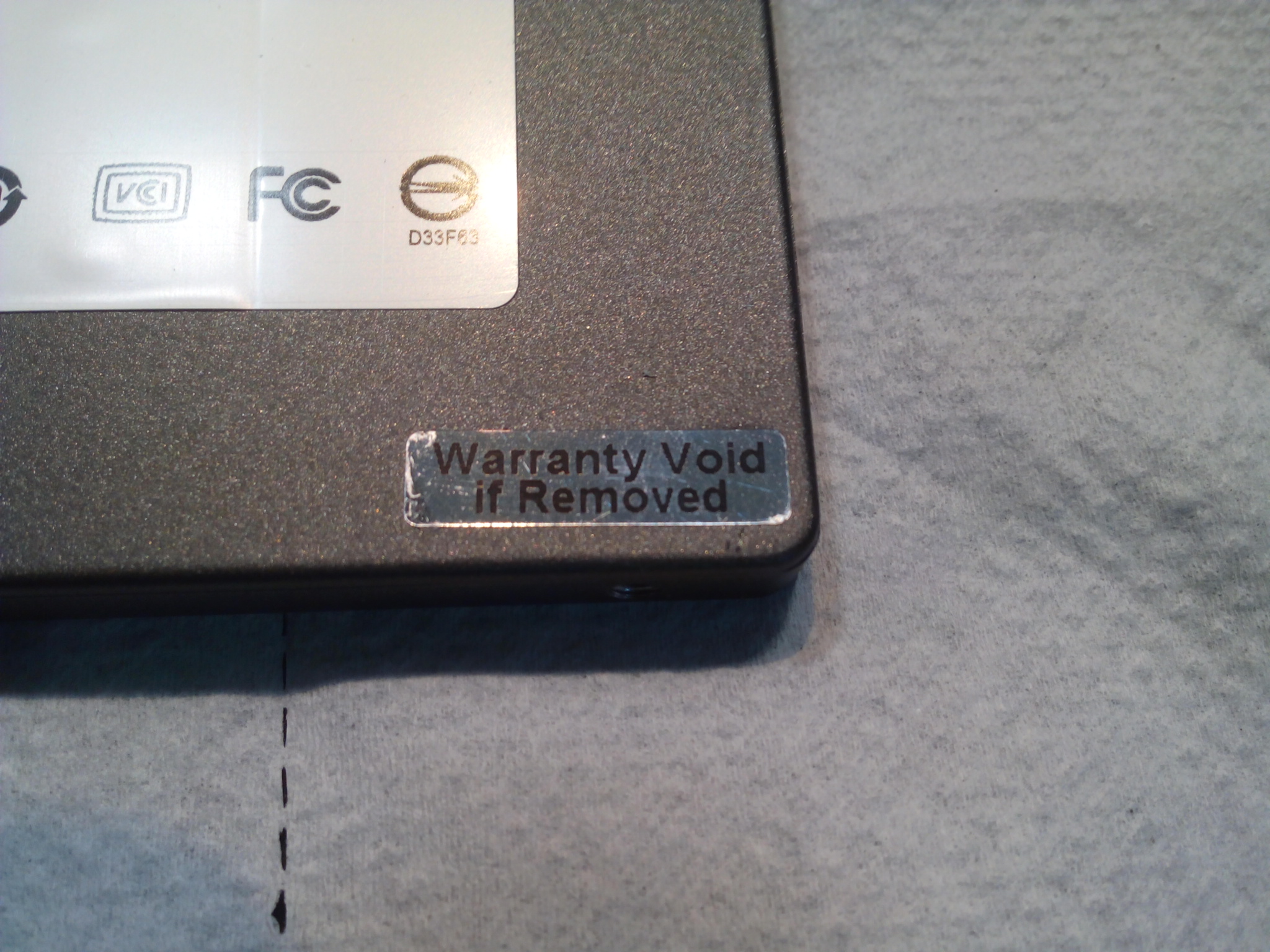

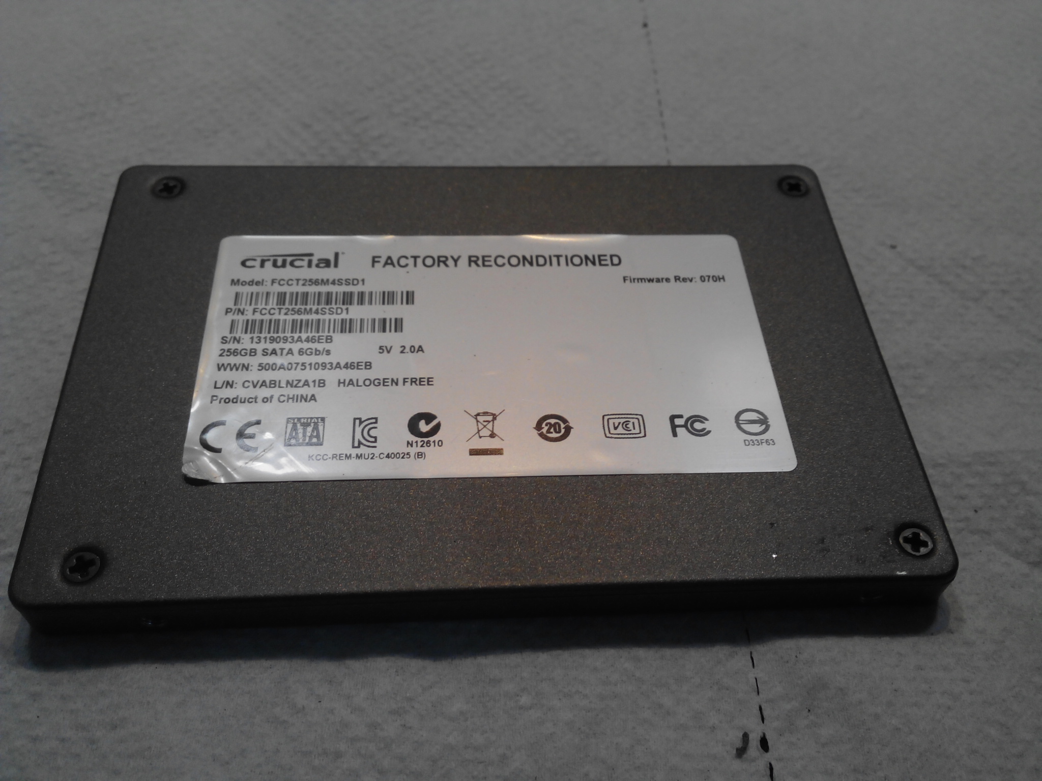

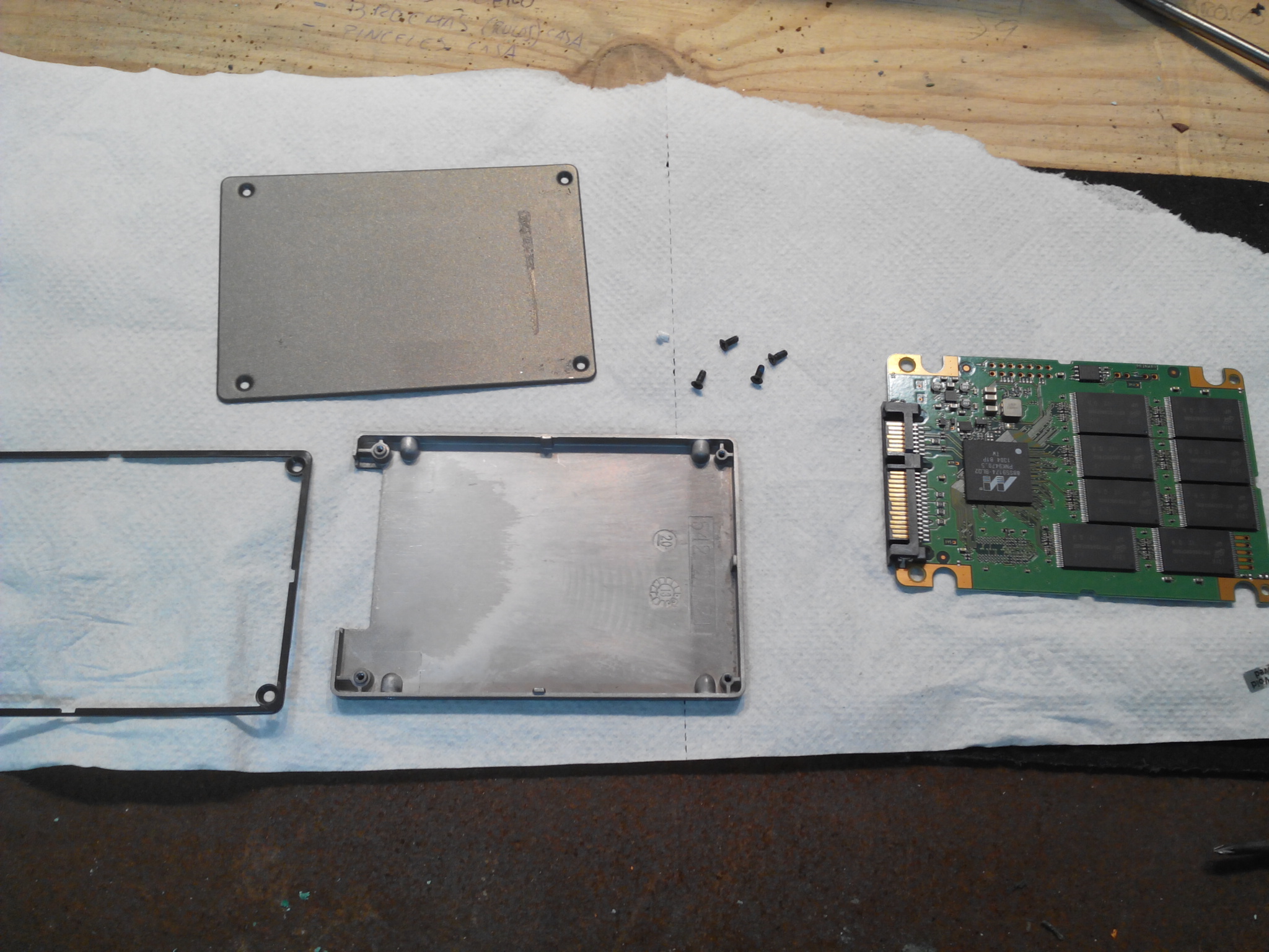

                  Alergia a los precintos de garantía. Quería cotillear por dentro, aun así, iba a pintar los SSD, asi que iba a perder la garantía de todas formas. Peybol te agradezco el chivatazo de estos SSD (que nadie piense mal, fue el post que el puso avisando de esta oferta).
Nombre:	IMG_20150510_081335.jpg
Visitas:	419
ID:	197527 Haga clic en la imagen para ver una versión más grande
Nombre:	IMG_20150510_081257.jpg
Visitas:	384
ID:	197518 Haga clic en la imagen para ver una versión más grande
Nombre:	IMG_20150510_081327.jpg
Visitas:	411
ID:	197519 Haga clic en la imagen para ver una versión más grande
Nombre:	IMG_20150510_081248.jpg
Visitas:	392

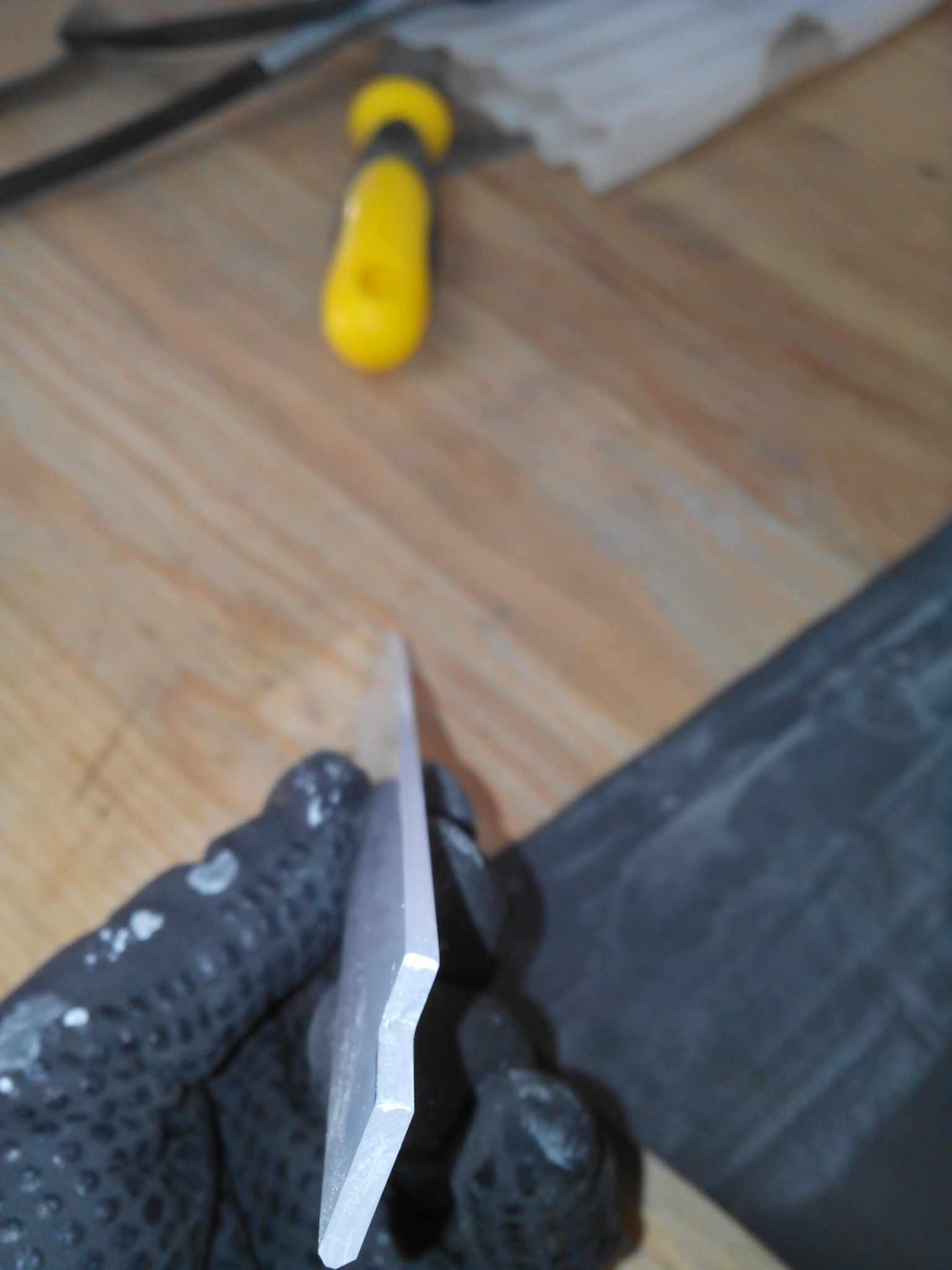

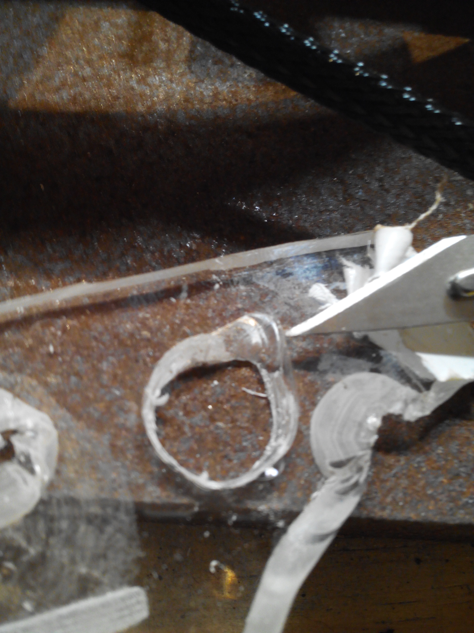

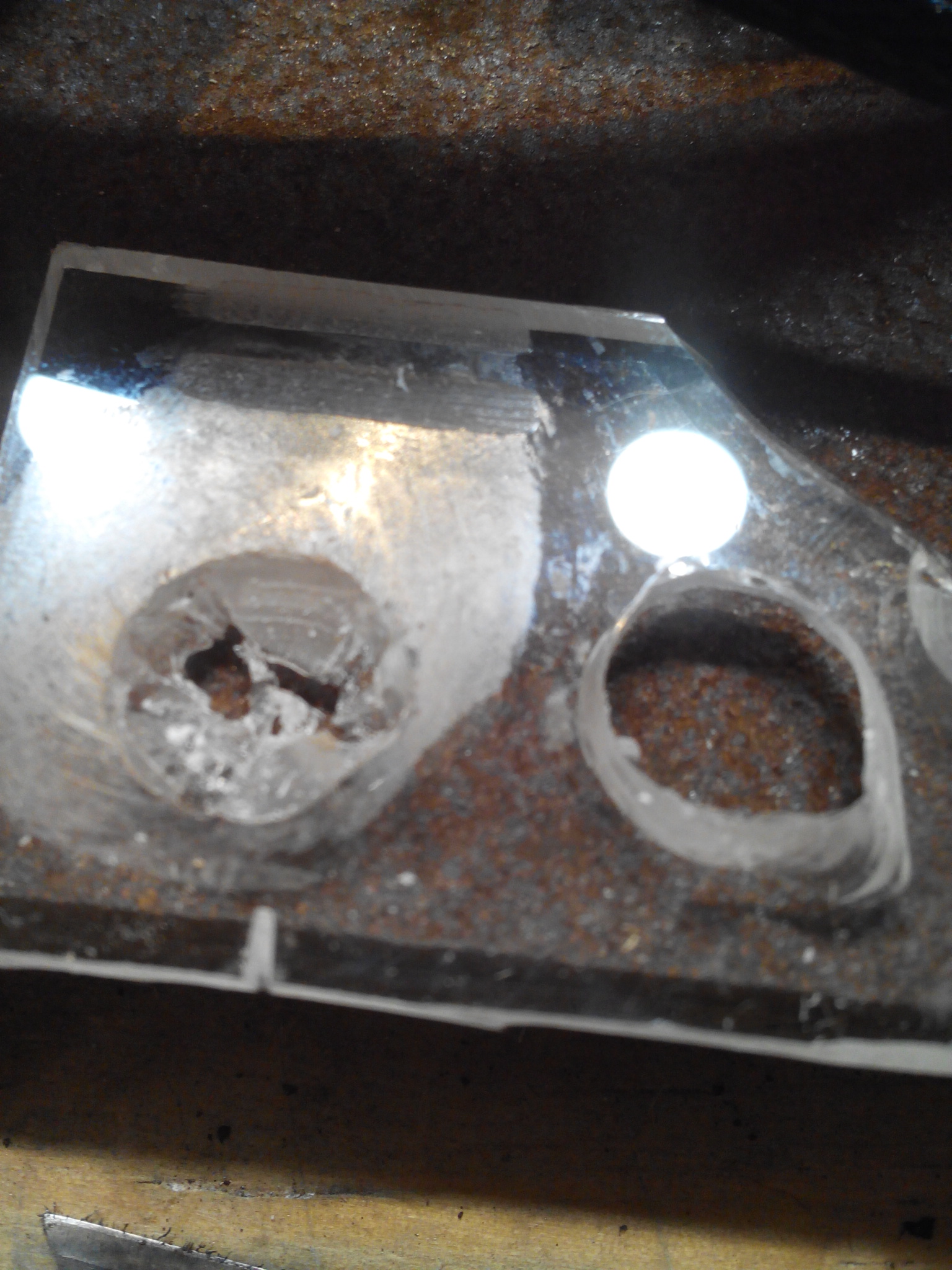

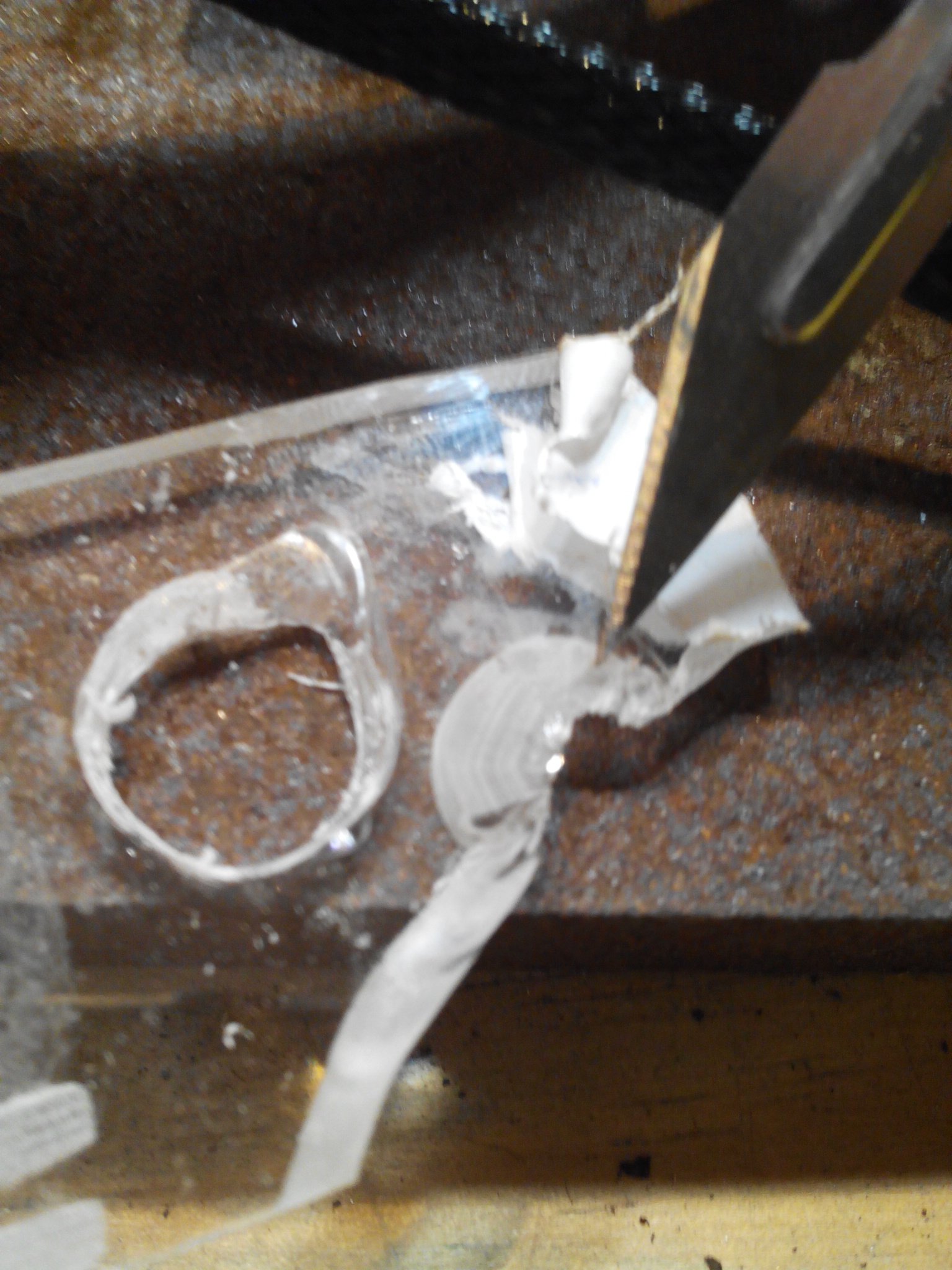

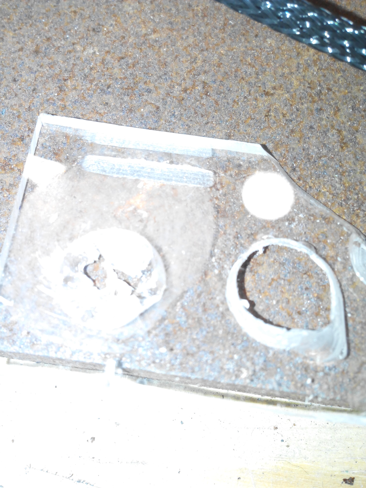

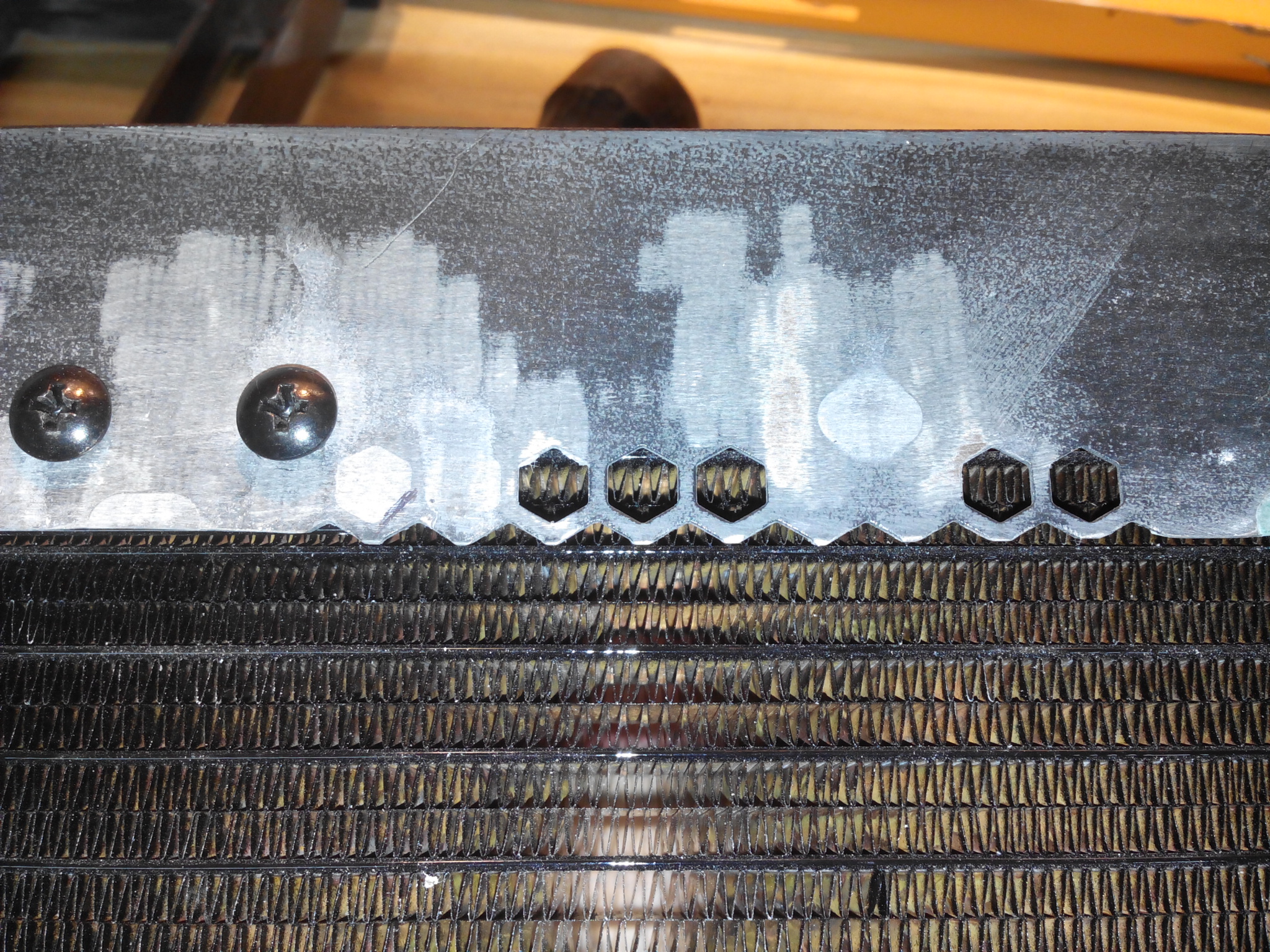

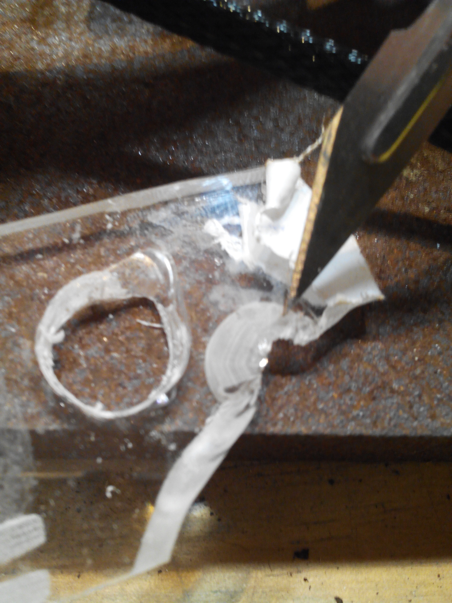

                  Prueba de taladrar los agujeros en el acrilico para los accesorios.

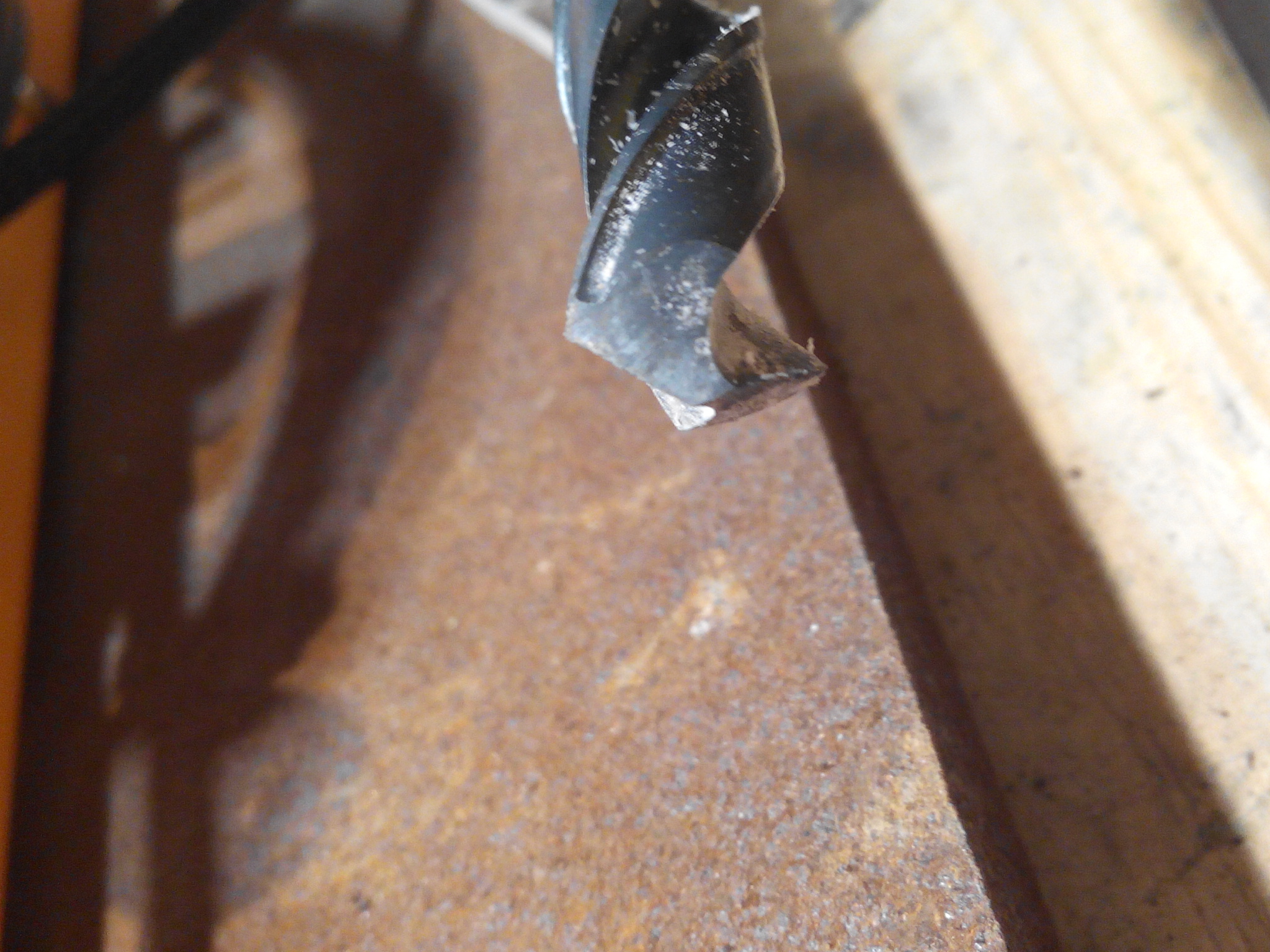

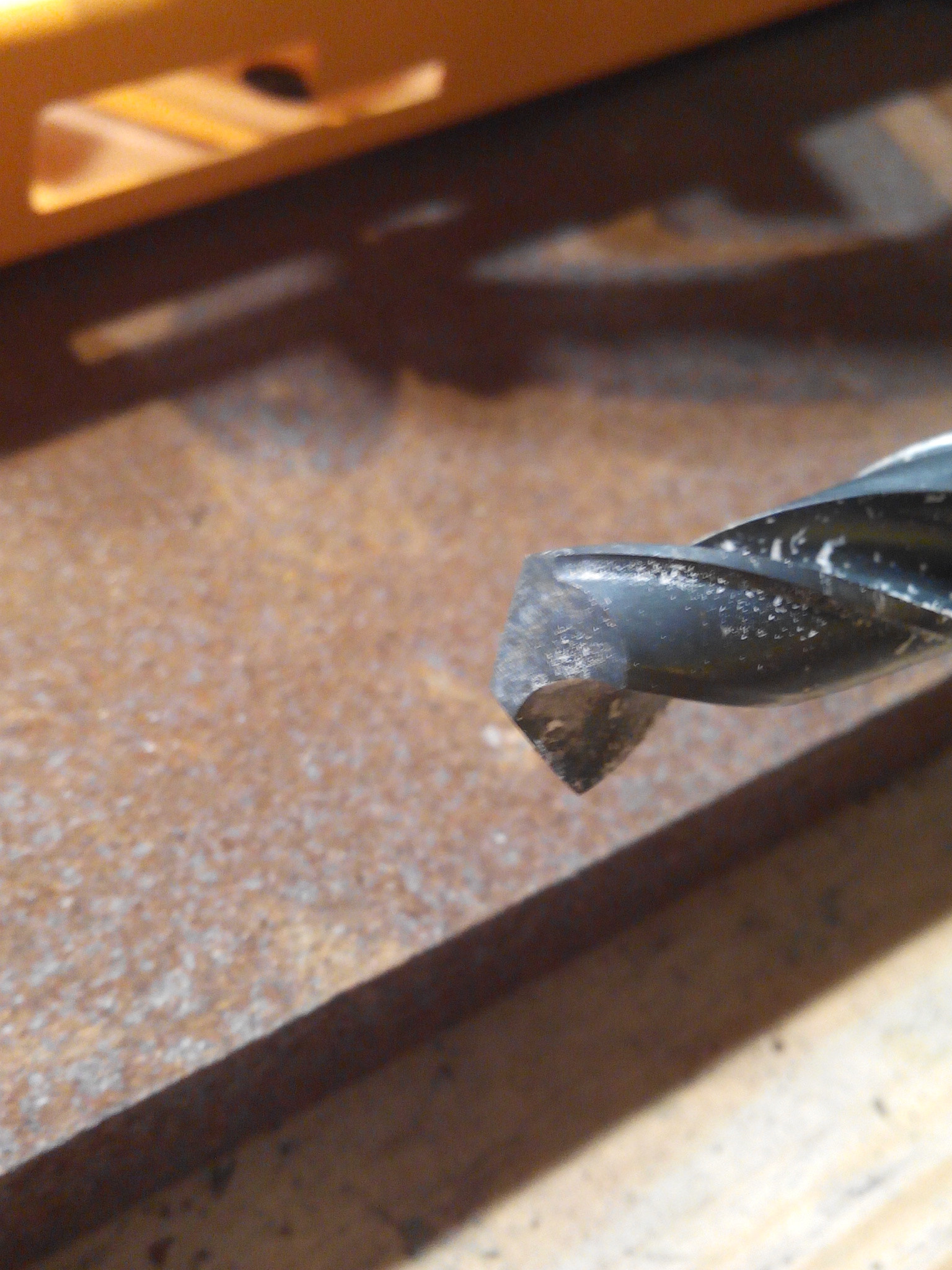

                  Aviso a los novatos (como yo): Para tuercas de 1/4 se necesita una broca de 11.8 mm que se puede encontrar en eBay o Amazon.co.uk
                  Otro aviso es: Las brocas han de ser para plastico, madera o de metal modificadas (en casa), las brocas de metal, como se ven en las fotos dejan muescas en el acrilico, arruinandote la pieza que tengas preparada, mejor hacer pruebas con algun retal como he hecho yo.
Nombre:	IMG_20150510_081435.jpg
Visitas:	402
ID:	197522 Haga clic en la imagen para ver una versión más grande
Nombre:	IMG_20150510_081427.jpg
Visitas:	376
                  Esta es una broca de metal, no se aprecia, pero la parte que "ataca" el acrilico tiene que ser rebajada para que vaya desgastando el acrilico en vez de atacarlo. Cuando la modifique pondré el antes y el despues y a ver si realmente se nota.

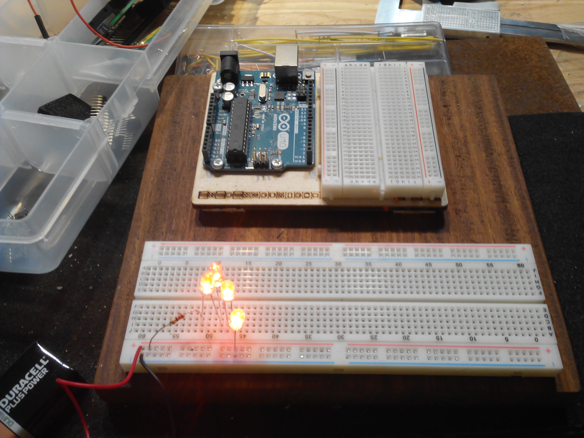

                  Probando en el banco de pruebas los leds naranjas.
