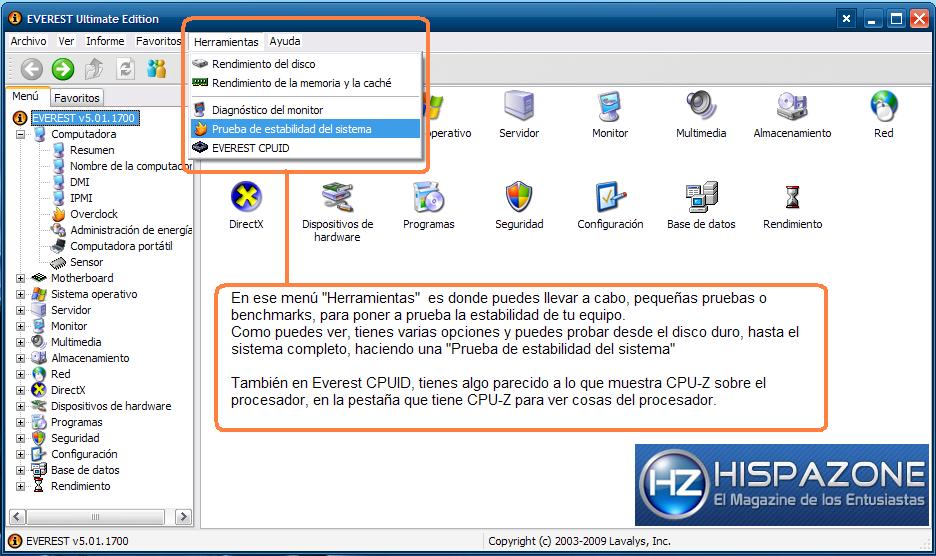

                        Puedes usar everest, para monitorizar las temperaturas, en distintas circunstancias, e ir comprobando, e imaginando que sería lo más eficaz.
                        Yo así mirando la fotografía que muy amablemente nos has colgado, veo que el equipo tiene básicamente una entrada de aire, a través de la "torbera" que lleva encima el ventilador del procesador. Éste a su vez disipa el calor del procesador en todas direcciones dentro de la caja. Luego tienes el ventilador de atrás, que lo ideal sería poner otro, pero sacando, pero no puedes por el espacio tan reducido. Como más o menos, tiene el mismo diámetro que el del disipador, sacará más o menos, el mismo aire que el ventilador del disipador mete. Pero al ser éste tan recalentado, por el disco duro, la placa, la ram, el procesador, y la gráfica -lo que más-, puede que se quede corto. -También la fuente saca aire caliente-
                        Cosas que deberías mirar:
                        1. Lo primero, como dice Jaco, es limpiar el polvo. Todos lo tenemos, y es un enemigo del buen funcionamiento.
                        2. Verificaría las temperaturas haciendo pruebas con Everest (ver imagen adjunta)
                        El objetivo:
                        Es saber, si el calentamiento, se debe a que el sistema por su reducido espacio, es incapaz de sacar todo el calor de la torre, o si por el contrario, se debe a que los disipadores colocados sobre los chips (el procesador, y el chip de la gráfica) hacen buen contacto con sus correspondientes disipadores. Pues es normal que la pasta térmica que hace contacto entre ellos, se degrade con el tiempo y el uso.
                        ¿Cómo se sabe?
                        Si los elementos (procesador y gráfica) aún con la torre abierta, con un pedazo de ventilador (como tienes en la foto) soltándole aire frio encima(ambiental) siguen dando altas temperaturas, o se disparan las mismas con el esfuerzo: Todo apuntaría a un fallo de disipación, solucionable con pasta térmica.
                        Si por el contrario, todo va mejor, hay que seguir sin descartar otra cosa.
