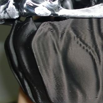

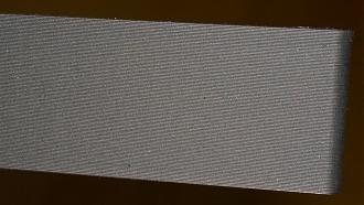

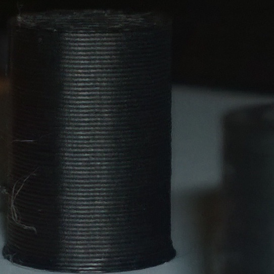

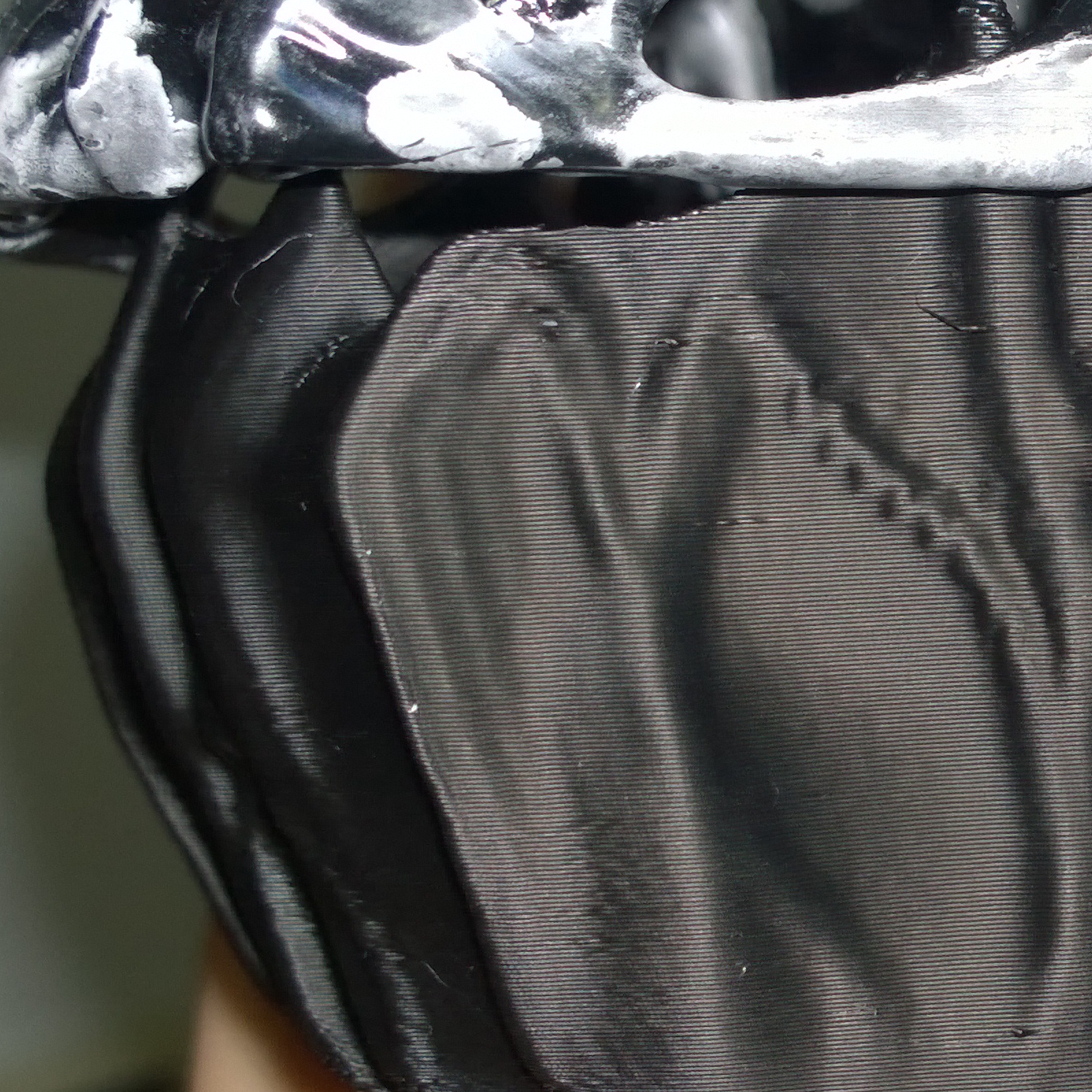

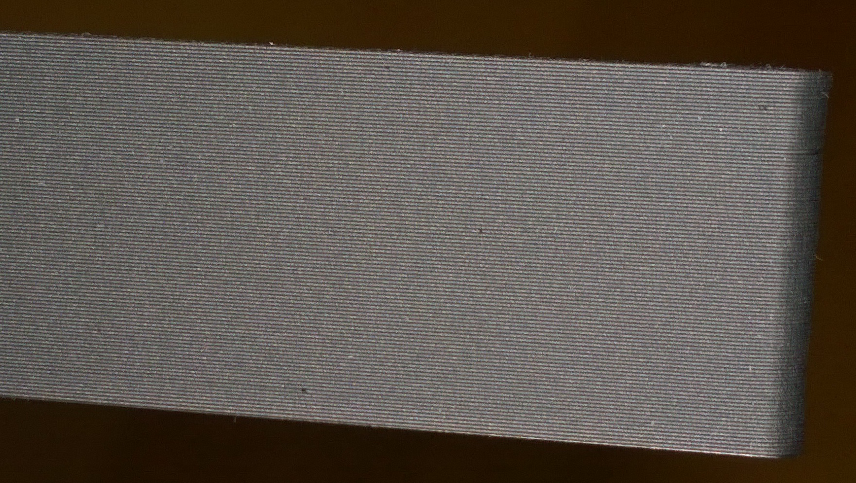

          • Por cierto, aprovechado que tuve que comprar unos cables más largos para el LCD y para amortizar el envío, pillé una bobina de PLA negro de "Filiament" y me está encantando... el Negro PLA que había probado hasta ahora era muy brillante, este tiene como un acabado fibroso en el filamento y queda mate muy chulo, me está encantando como queda!! Tengo que probarlo en otros colores.
            Estas son capturas a 0.2 mm
Nombre:	WP_20151203_23_43_19_Pro.jpg
Visitas:	616
ID:	204343 Haga clic en la imagen para ver una versión más grande
Nombre:	image_7430.jpg
Visitas:	494
ID:	204341 Haga clic en la imagen para ver una versión más grande
Nombre:	image_7431.jpg
Visitas:	411
            Archivos Adjuntos
            Editado por última vez por ADG 04-12-15, 09:04:26.

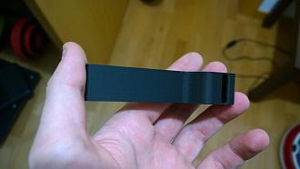

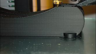

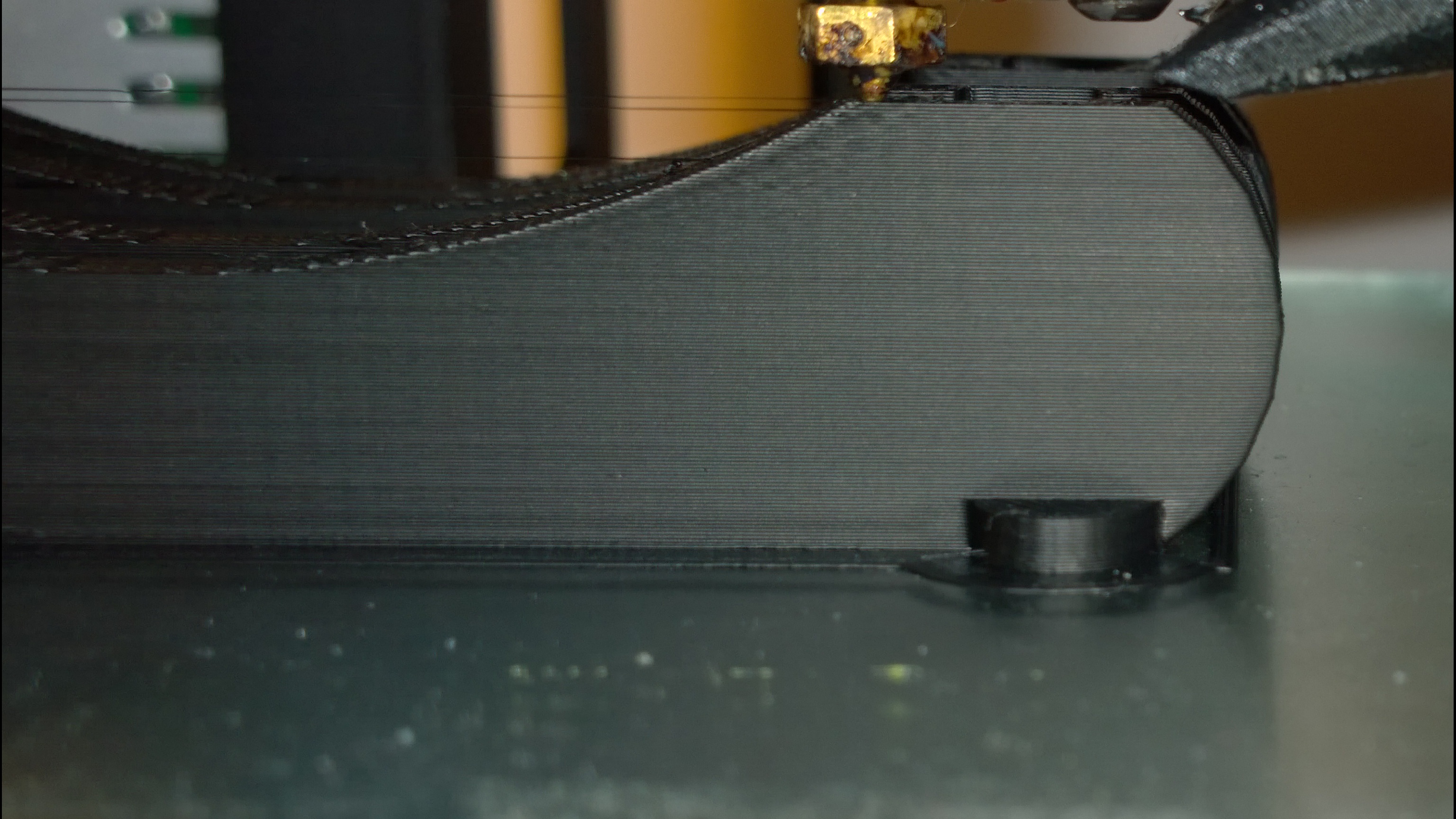

            • Eso es PLA? parece ABS con lo mate que es. mola! yo tengo una bobina negra de BQ pero es super brillante.
              PD: Adivinad quien acaba de quemar el regulador de voltage del Arduino. XDDDD
              Comentario
              • Originalmente publicado por Tref Ver Mensaje
                sip, es PLA, a 200 grados lo imprimo, nunca había visto un PLA negro tan mate, me encanta el acabado que tiene, tengo que probar el blanco, porque llevo tiempo buscando un PLA mate en 1,75 mm (en 3mm tenía uno localizado) . Estoy probando con la p3steel v4 a 80 mm/s y este PLA y queda todo perfecto, ni se inmuta, ... tengo que probar a ver hasta donde puede llegar la bicha :P
Nombre:	WP_20151208_20_48_51_Pro.jpg
Visitas:	453
ID:	204543 Haga clic en la imagen para ver una versión más grande
Nombre:	WP_20151208_20_48_38_Pro.jpg
Visitas:	425
                Jajaj, bienvenido al club!, al final el arduino que había pedido la semana pasada no me llegó a tiempo, así que aun lo tengo que probar para reventar el regulador xDDD (lo pedí a la tienda 3despana.com, pagué 9 euros por el envío de 24 horas y ha tardado una semana... un desastre y un timo lo del envío "24 horas"...)
