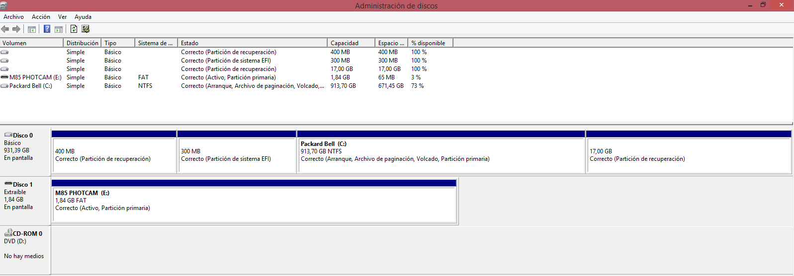

                        Otra "duda" es la manera en que esta particionado el disco, me pregunto porque hay dos particiones recovery, agrego captura:
