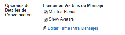

                              PD: Para cambiar la firma, vete a configuración de usuario, y en el apartado cuenta, dale a editar firma para mensajes:
Nombre:	Cambio de firma.PNG
Visitas:	254
