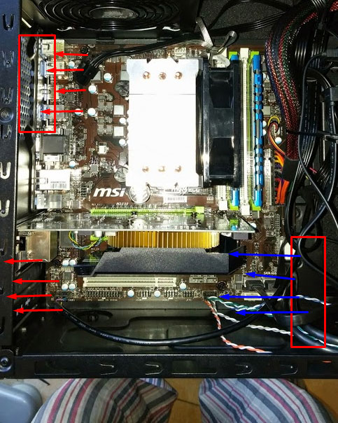

        • #34
          Hombre, el tamaño de la caja es completamente influyente en la ventilación, lugares cerrados y pequeños nunca fueron aliados del fresco. Además esta caja al ser poco ancha, la gráfica "parte" en dos la caja por el interior, lo que puede que genere el microclima del que hablas.
          Si quieres podemos idear algo para mejorar la refrigeración, por ejemplo sería comprar un ventilador de 92 mm para el trasero y poner otro de 92 o 120 "de mala manera" abajo para meter aire a la gráfica y que salga por las ranuras PCI-e (las cuales tendrías que quitar las rejillas).

          • #35
            Hola, Genial respuesta Peybol...
            El ventilador de la caja está a "media altura" es decur por encima justo de la primera rayita azul que has pintado, pero ni idea de si puedo modificar su posición.
            Una cosa no me queda clara, tu idea es meter otro ventilador ahí en la parte frontal, y abrir las ranuras de pci sin poner nada más ahí? o poniendo algun extractor?
            Opino como tu, que el de arriba seguro que ayuda pero no demasiado, aunque apuesto a que acabo poniendolo. ¿alguna recomendación de ventilador con poco ruido(ya que tengo un pc que hace poco ruido y se que tu eres "especialmente maniatico" con ello)?
            ¿desmonto el frontal de esa caja y te mando una foto para ver si se te ocurre algun "invento"?
            Por los portes no te preocupes, como todo esto no es urgente ya aprovecho alguna otra compra, compro componentes más a menudo de lo que parece por mis "novatadas" ;)
            ¿Quizá simplemente quitando las rejillas de pci ya mejore? ¿Puede ser contraproducente por permitir entrada de polvo extra en el pc?
            Comentario

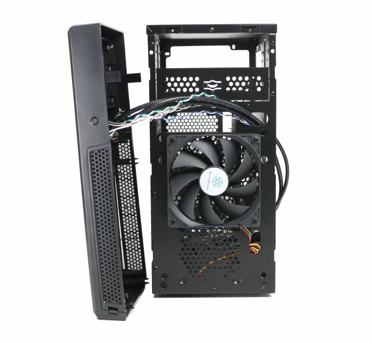

            • #36
              Nada, tranquilo, ya he buscado una por ahí, el ventilador frontal está de la siguiente manera:
Nombre:	Untitled-2.jpg
Visitas:	139
              Entonces se puede intentar poner el ventilador más abajo, desplazarlo hacia abajo y atornillarlo solo de la parte superior. Igual ni cabe, pero por probar que no quede.
              En cuanto a comprar ventiladores silenciosos y que generen buen flujo de aire, están los Enermax Twister Pressure, una delicia de ventiladores a un precio muy bueno, sin dudar compraría ésos.
              Lo de quitar únicamente la rejilla PCI-e no lo veo una solución, no creo que influya en nada ya que a esa altura no hay corriente de aire y no se ve taponada por las rejillas.
              Saludos!
              Intel Core i7 5820K|MSI X99S XPOWER AC|32 GB DDR4 G.Skill Ripjaws 4 2400

                  Hola,
                  El disipador frontal no cabe "boca abajo" toca por debajo, por poco pero toca.
                  Y aunque tiene el "hueco y rejilla" para meter uno de 80mm en el frontrol no parece que pueda meter el de 80mm a la vez que el grande.
                  Si compro el trasero, quizá haga pruebas sustituyendo el grande por el pequeño en el frontal a ver si mejora, empeora o se queda igual...

                  • #39
                    Ese ventilador que has puesto genera un ruido interesante debido a las letras de "Enermax" que tiene perforadas a lo largo de todo el lateral, probé la versión de 12 cm y no hay comparación con los que te he dicho, claro que los Pressure no están en modelo de 80 mm :(
                    Prueba una cosa si quieres, quita el ventilador ese frontal y colócalo por dentro de la torre, lo atornillas por fuera y solo desde arriba, a ver si así te cabe más abajo.

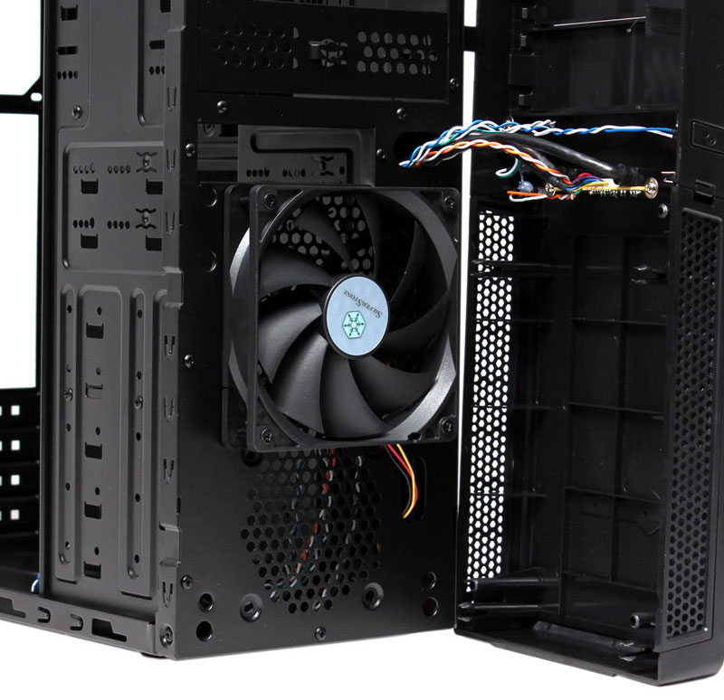

                          Buenas de nuevo!
                          Según esta foto, parece que se puede añadir un ventilador de 80 sin tener que quitar el de 120 frontal:
Nombre:	silverstone-precision-series-ps09-4-758x700.jpg
Visitas:	148
                          Por lo que no sería mala opción poner ése y quitar las dos rejillas de la caja que cubren los PCI-e para que así salga el aire por algún sitio. También puedes, si no la utilizas, quitar el rack de los discos duros de 3.5" para que el aire fluya perfectamente por dentro, porque parece que todo el aire que mete el ventilador de 120 se queda ahí parado en buena medida.
                          Saludos!

                          • #43
                            Gracias peybol, no, el ventilador grande tapa una parte de los tornillos del de 80, es decir para meter el de 80 tengo que quitar el de 120.
                            Comentario
