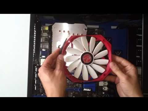

                        La cague compre el ventilador y ahora no me entran los agujeritos no le entran a la placa madre, hay algo que se pueda hacer, o me toca devolverlo todo y esperar 1 semana a que llegue otro?
                        Mi placa madre es una: Placa Base Asrock 970 Extreme3 R2.0 -Socket AM3+
                        Es culpa mia que no especifique que placa madre tenia. Me va a tocar que volver montar el disipador viejo y hacer una RMA para descambiarlo por otro, por que doy por echo que no lo puedo pegar así sin más.

                          Especifica un poco más el problema, por fis. ¿El disipador no se ajusta a la placa base con los tornillos?
                          Si no me equivoco, al ser AMD, no hace falta ponerle tornillos, solo sujetarlos a las dos pestañas del socket. De todas formas mira lo que pone en las características de ese disipador:
                          No lo creo, pero puede ser que no tenga adaptador para AMD.

                            Mira ves esa placa madre, pues en la primera parte que le mete el soporte ese por debajo no coincide para nada con el de mi placa base. O eso tiene alguna solucion ?, me e fijado de otros videos y los disapadores que vienen con los procesadores intel tienen ese mismo soporte, me refiero esa misma anchura para poder meterlo por los agujeros, nose si me explico.

                              Mucho me temo, mi amigo, que ese disipador no es valido para tu socket AM3+, ni para ningún AMD. Ese disipador es válido para los que he mencionado en el post anterior.
                              Vas a tener que aventurarte en un RMA, si lo compraste en PCcomponentes en una semana tendrás por lo que quieras cambiarlo. No obstante, dejo paso a los compañeros del foro para que den su opinión, aunque acabo de asegurarme, solo es por si te quieres quedar más tranquilo.
                              Personalmente, te recomiendo este disipador: Raijintek EreBoss CPU Cooler 0P105250 Ventilador/Cooler
                              No lo he tenido, pero las reviews que he podido ver dan unos datos fantásticos. Otro usuario del foro también está planteando comprárselo y algunos tenemos muchas ganas de probarlo. Es compatible 100% con tu placa y el precio se ajusta a tu presupuesto.
