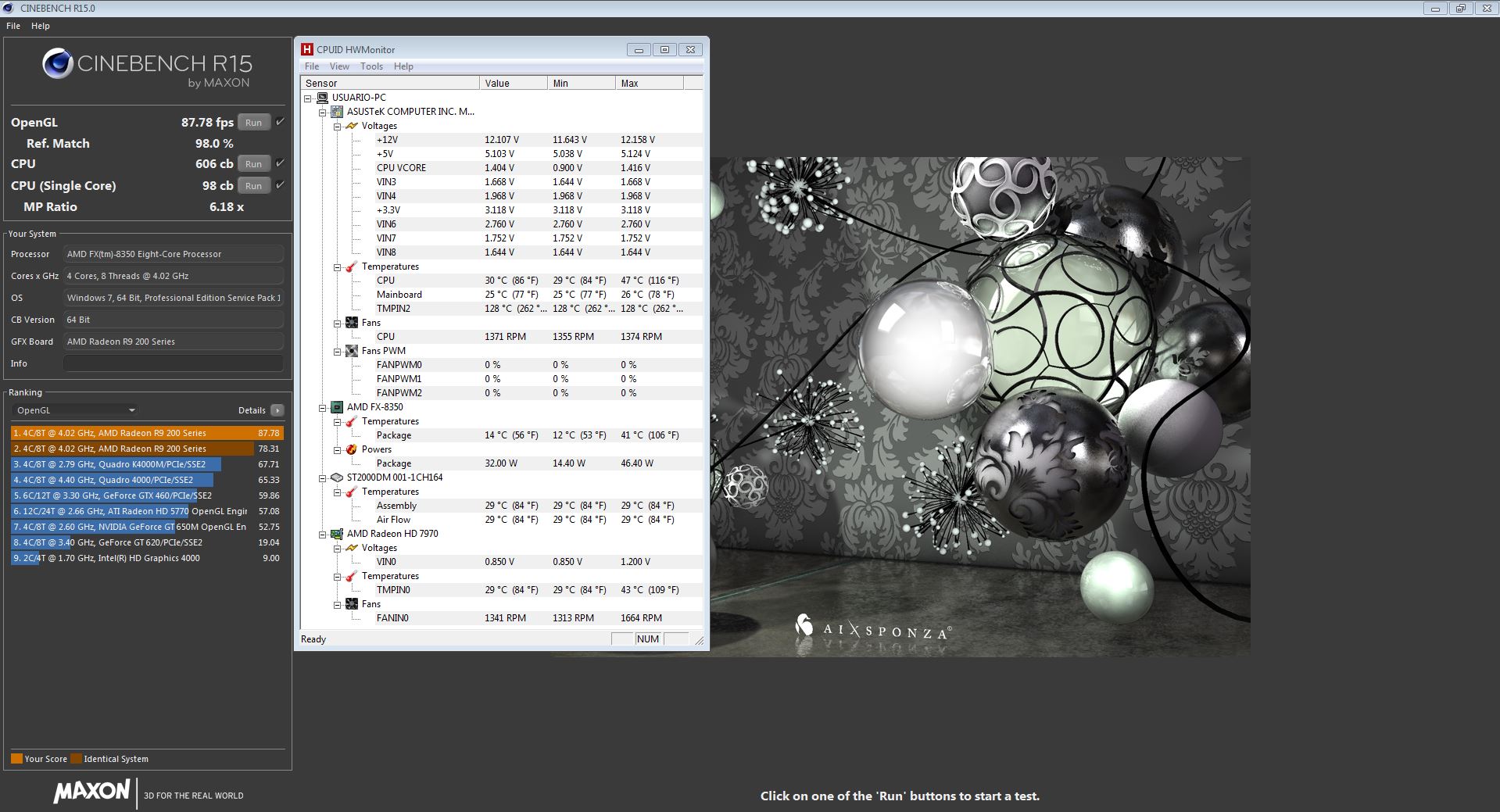

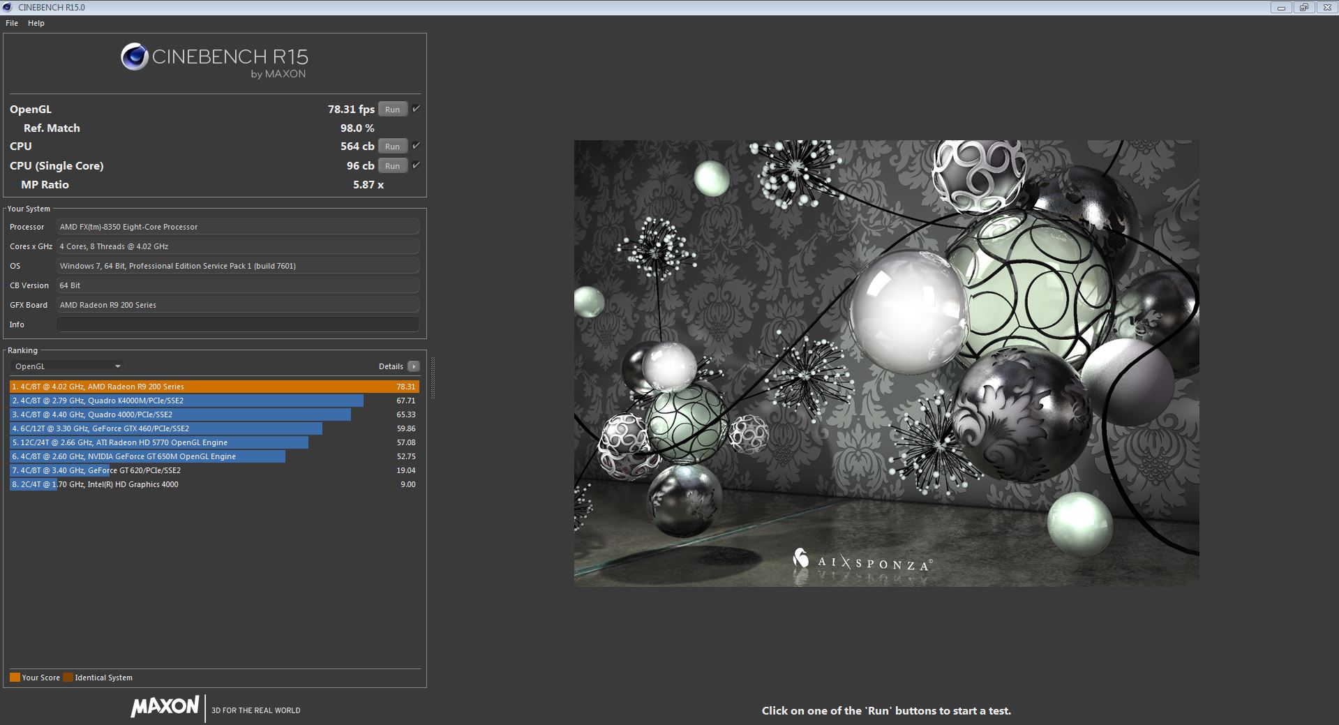

            Bueno, vengo con pruebas y la conclusión que saqué.
            Hice 3 test, el primero no saque foto, si que saqué foto del segundo test y tercer test. A continuación adjunto las imágenes de ambos test.
            Tengo imágenes de todos los apartados que evalúa en los que aparece en el ranking pero creo que con solo mandar una de cada test sobrará supongo.
            Mi conclusión es que simplemente el programa no estará bien optimizado para AMD, y que el Sketchup al ser un programa muy simple, quiero decir que no tenga un uso tan masivo como puede ser AutoCAD o similares, pues no aproveche tan bien todos los recursos del ordenador, etc.
            No obstante cualquier idea que me digais podrá ser mas acertada que la mía puesto que yo no entiendo mucho la verdad.
            Un saludo
Nombre:	CINEBENCH_OpenGL.JPG
Visitas:	1
ID:	177099Haga clic en la imagen para ver una versión más grande
Nombre:	CINEBENCH_OpenGL_3a.JPG
Visitas:	1

              En verdad el único test que importa de esos es el de CPU, ya que es el único que estresa mucho el procesador. El rendimiento que da el procesador en el test es normal, el mismo que otros AMD 8350 en el mismo test, y las temperaturas no las lee bien ese programa, pero solo tienen un aumento de 30ºC, por lo que está bien.
              Lo que no tengo claro es si el 3D del Sketch Up renderiza todo por CPU o por GPU, si es por GPU depende todo de la gráfica. Igualmente esos parones no son normales, ¿has instalado algo últimamente?. Un formateo a tiempo a veces es la solución...
              Intel Core i7 5820K|MSI X99S XPOWER AC|32 GB DDR4 G.Skill Ripjaws 4 2400

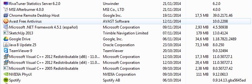

                Todo lo que tengo instalado está correcto, quiero decir que no hay nada instalado que yo no haya querido, e intento tener lo justo y necesario. No obstante adjunto una foto del ultimo programa que instalé antes de tener este caso, y las instalaciones próximas anteriores.
                Y un formateo...tiene el ordenador 3 meses y medio, ¿podría ser necesario? No obstante ya tengo tramitado un cambio de la tarjeta gráfica por un defecto que al calentarse, una de las hélices roza con algo.Haga clic en la imagen para ver una versión más grande
