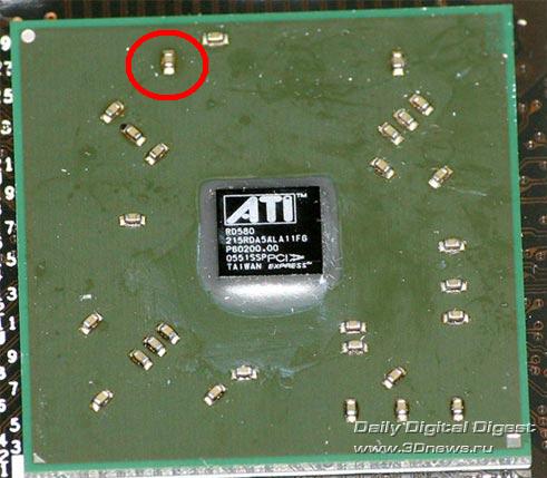

    Bueno tengo novedades!
    Volví desmontar el PC y esta vez probé la líquida con el pc ensamblado sobre la mesa y nada, que no arranca.
    Pero en esta ocasión en lugar de volver a desmontarlo todo y montar la refrigeracion por aire decidí ir pieza por pieza probando.
    El problema, si mi intuición no fallaba tenia que estar en un contacto entre el bloque del chipset y el bloque de la gráfica. Otra opción era la toma de tierra de la fuente pero de momento preferia seguir confiando en el buen hacer de BeQuiet y desconfiando de mis habilidades como montador.
    Como el bloque de la gráfica es un DangerDen Tyee y en la web decian que es 100% compatible con la 1900xtx ensamblada por sapphire me incliné en estudiar a fondo lo que ocurria con el chipset.
    Lo extraño, es que en este ultimo montaje, desconfiando ya del contacto bloque-chipset/placabase, habia "forrado" con cinta aislante todo lo que tocaba el bloque de cobre salvo la pequeña superficie del chipset, asi que no entendia por donde diablos podia estar haciendo cortocircuito.
    A pesar de no entenderlo me dispuse a desmontarlo. Armado ya de paciencia porque es la 4a o 5a vez que lo desmonto y no veo nada raro.
    Desatornillo el bloque, lo retiro, miro nada. Todo OK. Desesperado miro una vez mas y entonces me parece ver como un pequeño bultito en una de las tiras de cinta aislante. Lo toco y acabo decidiendo retirar la cinta y me encuentro que uno de los pequeños transistores habia perforado la espumita separadora y la cinta para acabar haciendo contacto con el bloque y cortocirtuito.
    Cuando digo transistor me refiero a lo que pongo rodeado de un circulo rojo en la foto (si no es un transistor decirme como se llama pq no lo se :P)
    Esta vez e añadido un poco de armaflex en esa zona para ver si me aseguro de que no va a haber ningun contacto inesperado. O eso espero.
    A ver si de una vez por todas puedo tener el pc funcionado porque la tentacion de dejarlo correr, vender las piezas y comprarme un conroe empieza a ser cada vez mas y mas fuerte.

                    Pues si! ya lo solucione. Esta montado y funcionando.
                    Al final con el armaflex solucione el problema del contacto pero aislaba demasiado bien la temperatura y subio la temperatura del chipset a 60º a pesar de la liquida. Tube que volver a desmontarlo y quitar el armaflex substituyendolo por un poco de espumita que encontre por aqui y ahora si esta Ok con 36ºC
                    Si no he posteado nada es porque recien acabo de instalarlo. Tenia problemas tb con un disco duro y he aprobechado para adquirir dos ITACHI SATA2 16MB de 320GB cada uno para montar el raid0.
                    Estoy acabando de instalar y descargar/actualizar drivers y programas/juegos y el lunes comenzare las pruebas de OC definitivas.
                    Lo que me ha sorprendido mas gratamente es el dangerDen Tyee de la grafica.
                    Me mantiene la 1900xtx a 41º A full. Con esas temperaturas me ariesgare a subir los voltajes de la grafica con el ati tools y asi llegar a cotas de OC en la grafica superiores.
                    Pero todo esto y más a partir del lunes, que colgare las fotos definitivas y empezare las pruebas como dios manda. De paso aprobechare para hacerlo en plan guia paso a paso y la dejare como post-it para que los usuarios del foro tengan mas informacion a mano.
                    Un saludo!
                        Un saludo!
