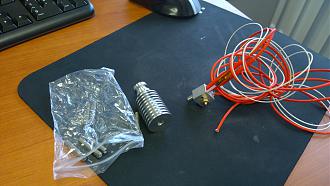

    Me ha llegado el extrusor chinorris que pedí. Menos mal que pedí los esparraguillos con teflón a parte, porque finalmente y como me temía, el que trae viene sin teflón... y PLA de 1,75 mm en un hot-end All Metal sin teflón ==== atasco seguro.
    Lo que compré fue esto:
    http://www.aliexpress.com/snapshot/6...65689680936406
    http://www.aliexpress.com/snapshot/6...65692936006406
    Venía todo montado y con kapton y tubitos de protección puesto... aquí te compras un extrusor de 60 Euros y no te viene nada de eso xD.
Nombre:
Visitas:	416

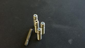

    Aquí se puede ver el esparraguillo sin teflón al lado de los que sí lo llevan:
Nombre:
Visitas:	342
