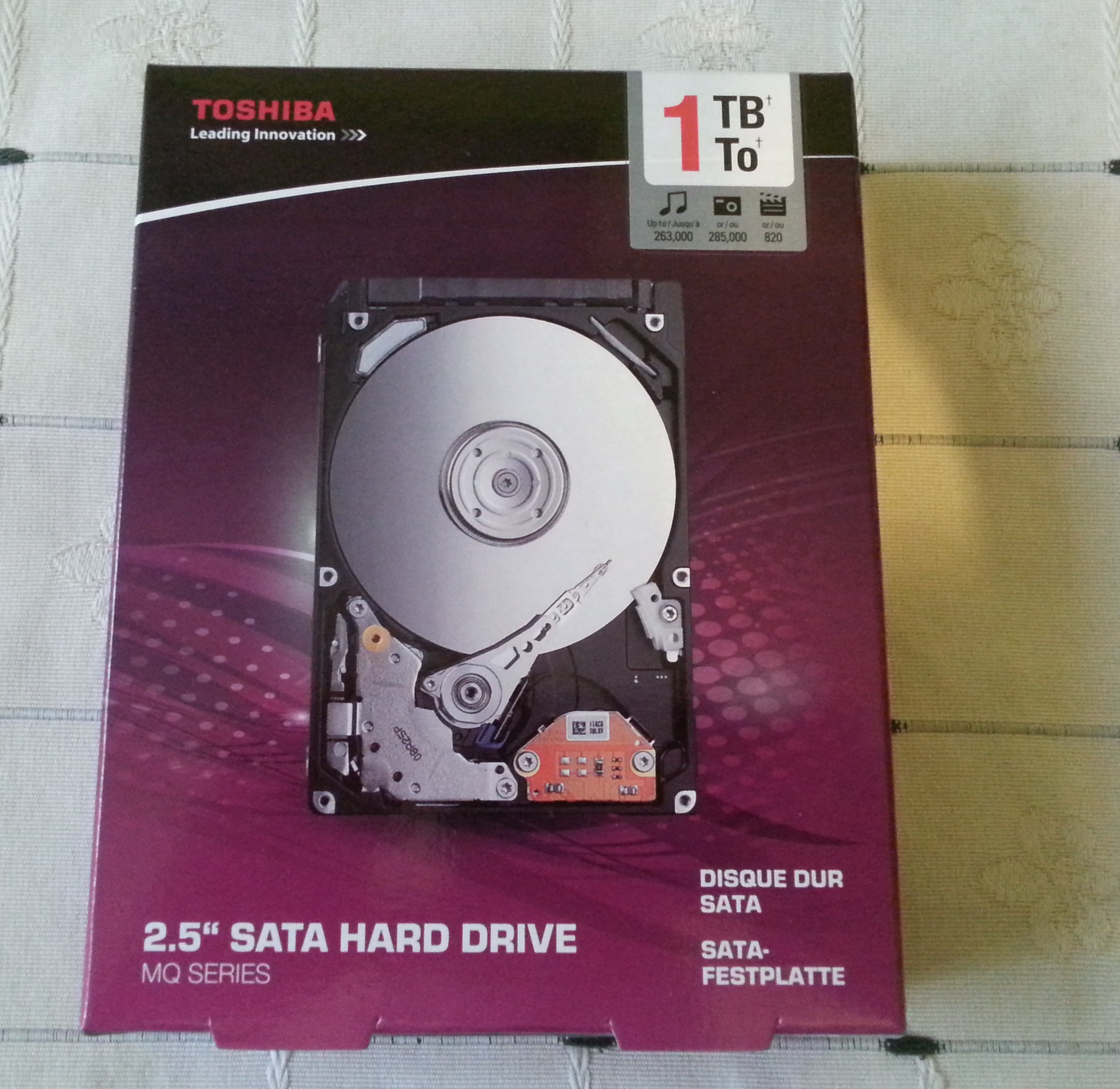

    El disco duro que le he puesto es un toshiba:
Nombre:	IMG_20151117_174506.jpg
Visitas:	659
    Me salió por 53,70€ en una tienda de barrio (costaba lo mismo con envío más o menos por PCC o similares).

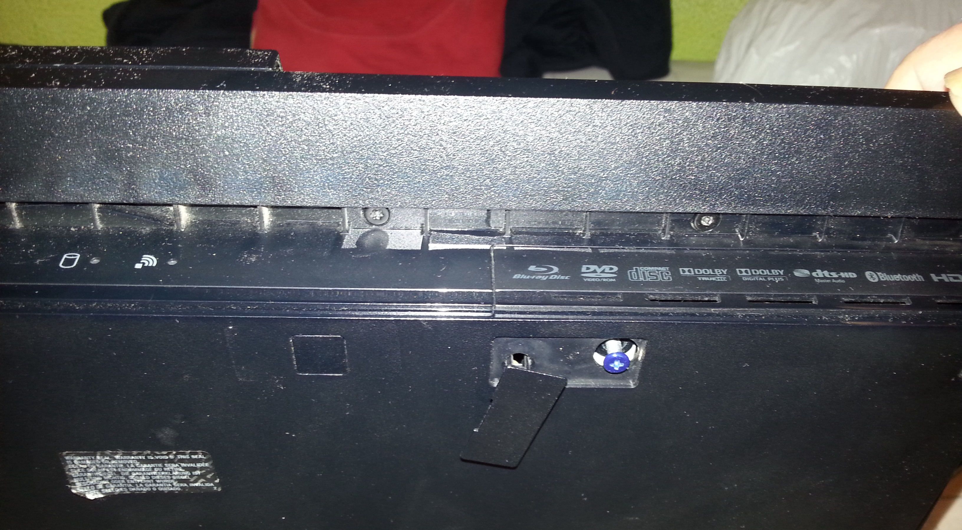

    Procedí a sacar el disco duro antiguo de la PS3. No es nada difícil (quitar un tornillo y un embellecedor):

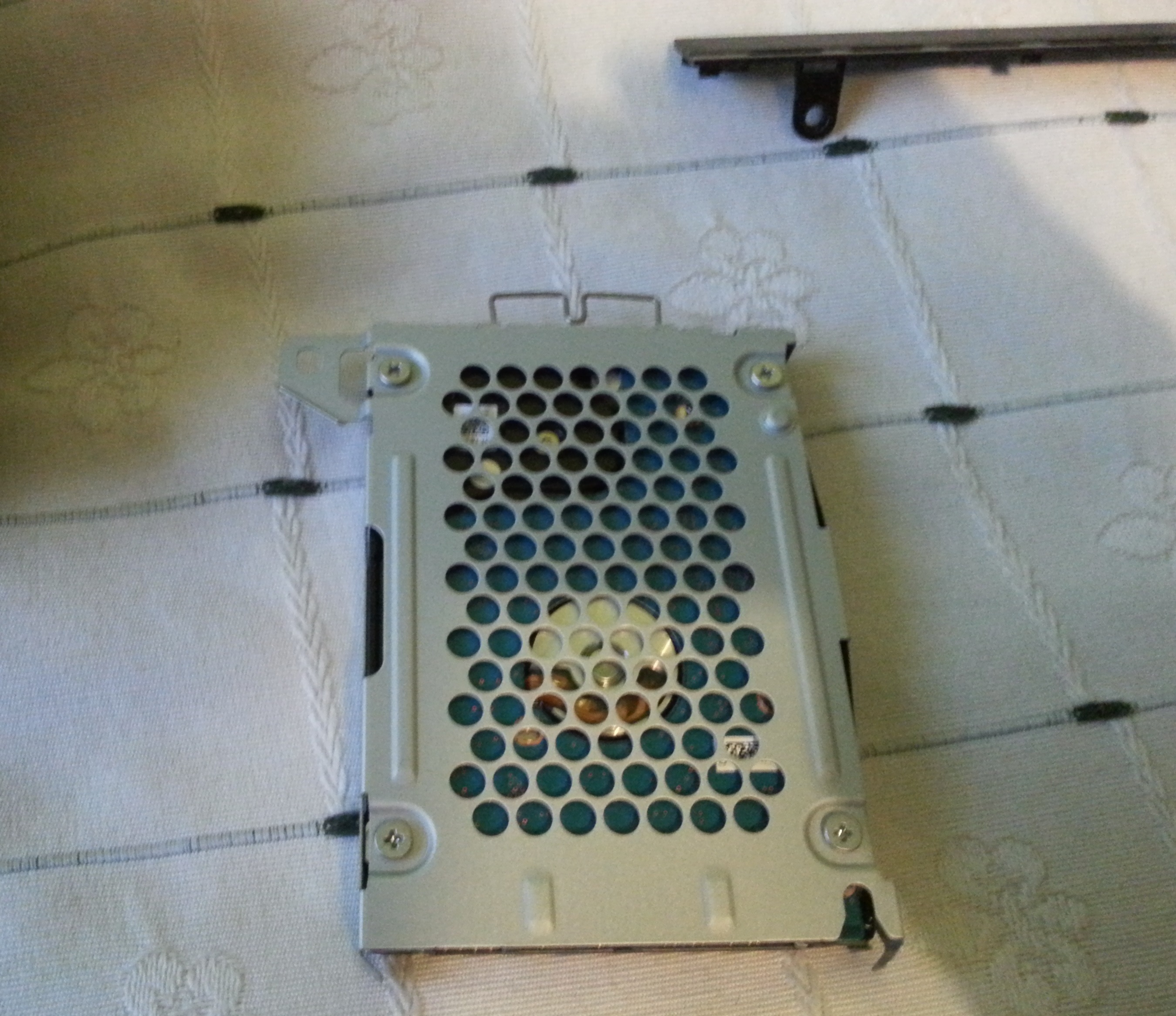

    Cuando saquemos la bandeja del disco duro, tenemos que quitarle los 4 tornillos para poder sacar el disco duro:

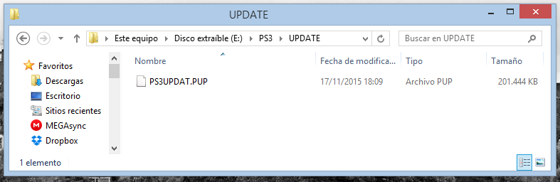

    Al ser una instalación nueva, necesitaremos un pendrive en FAT32 , con el archivo de actualización del sistema. Se puede descargar aquí (https://www.playstation.com/es-es/ge...stem-software/).
    El pendrive tiene que quedar con el archivo de la siguiente manera (fijaros que tenéis que crear dos carpetas):
Nombre:	Como tiene que quedar el pendrive.PNG
Visitas:	685

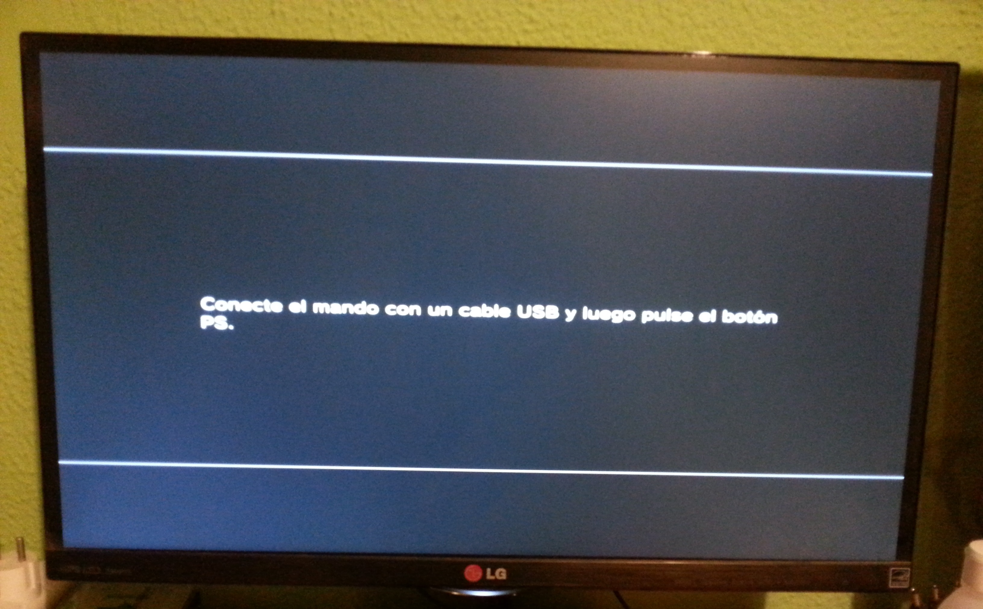

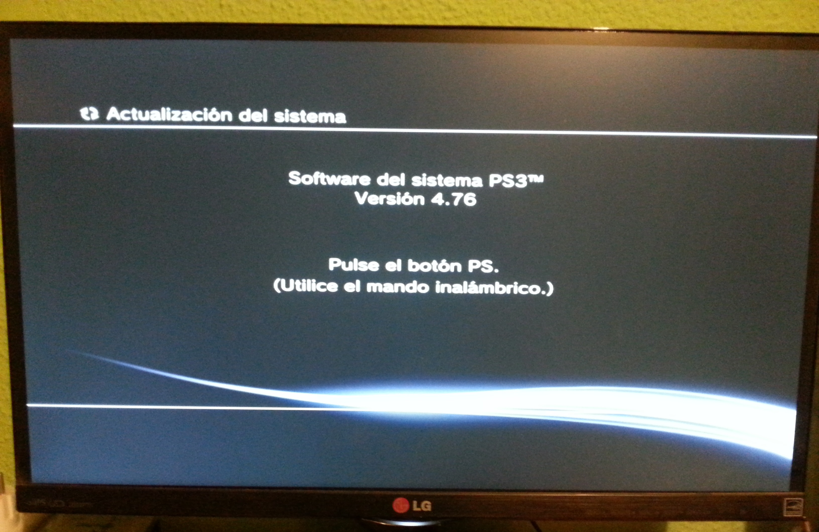

    Una vez hecho esto, procedemos a conectar la consola. Le conectamos el pendrive, y el mando por cable, ya que nos lo indicará el sistema:
Nombre:	IMG_20151117_182952.jpg
Visitas:	373

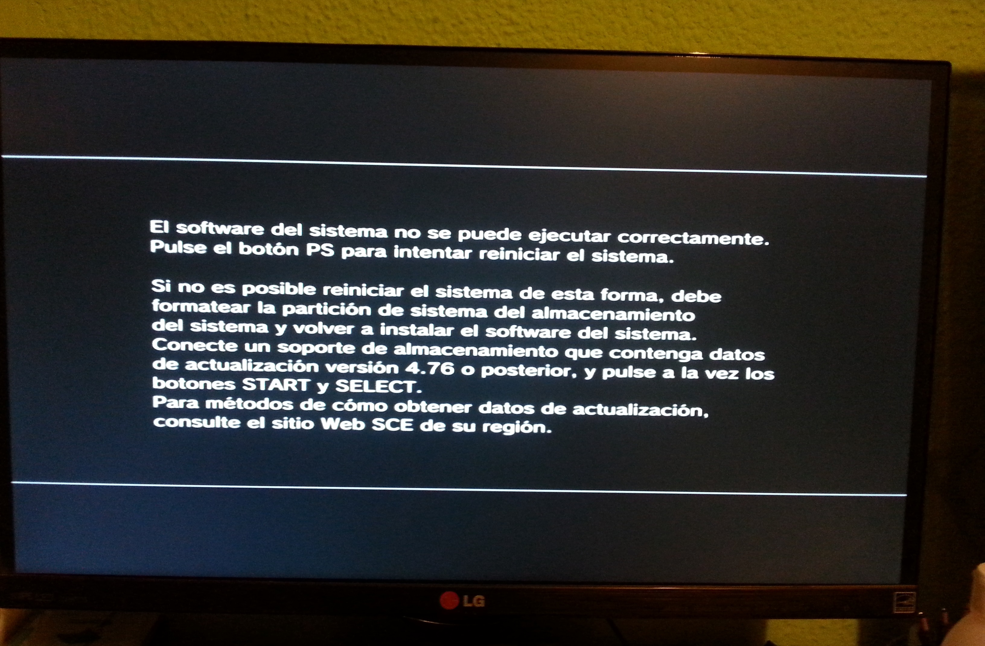

    Hecho esto, nos mostrará la siguiente pantalla:
Nombre:	IMG_20151117_183025.jpg
Visitas:	409
    Pulsamos los botones start y select, ya que tenemos el pendrive conectado.

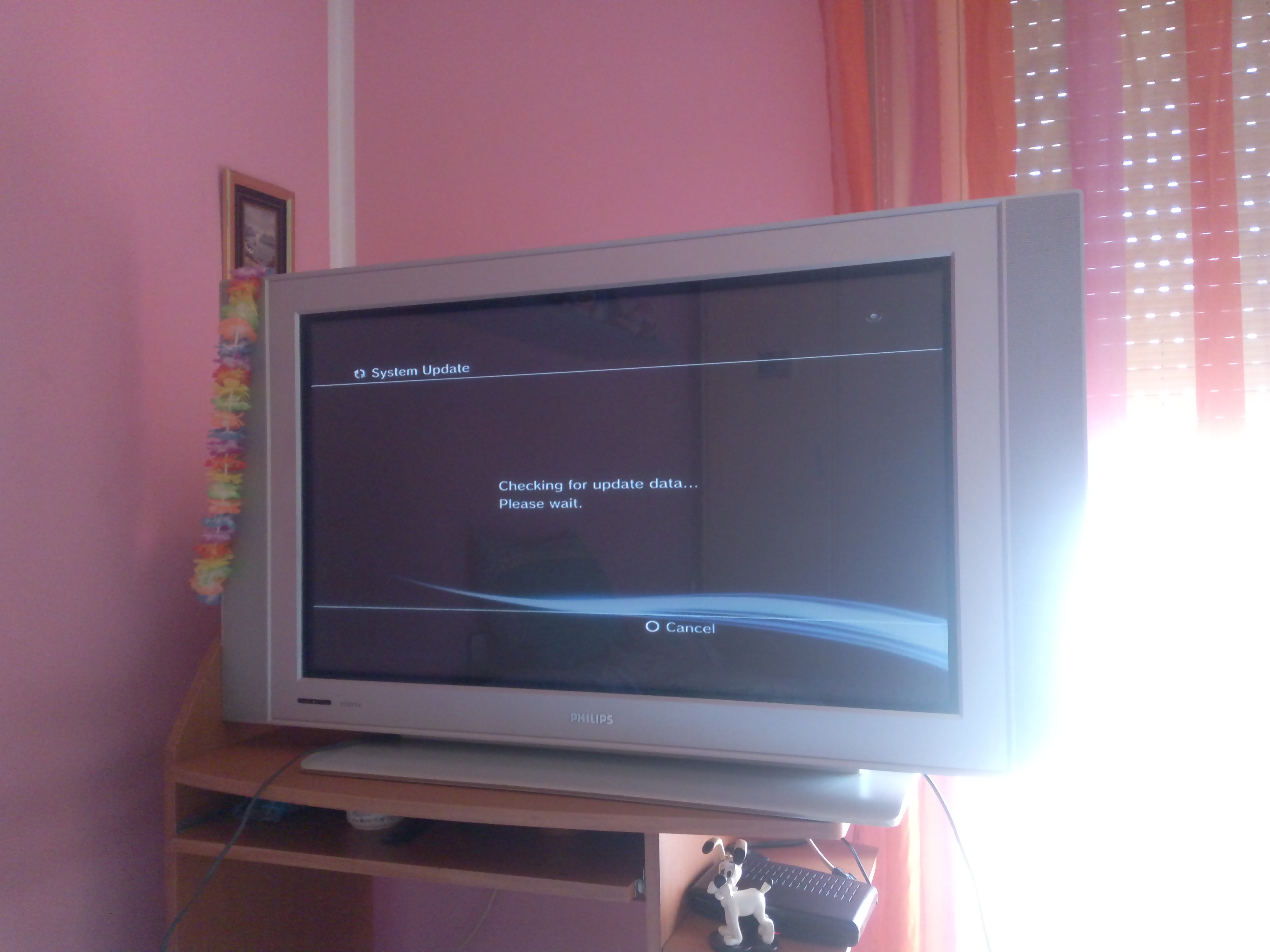

    Se pondrá a buscar la actualización. Pasado un rato, nos aparecerá el siguiente mensaje:

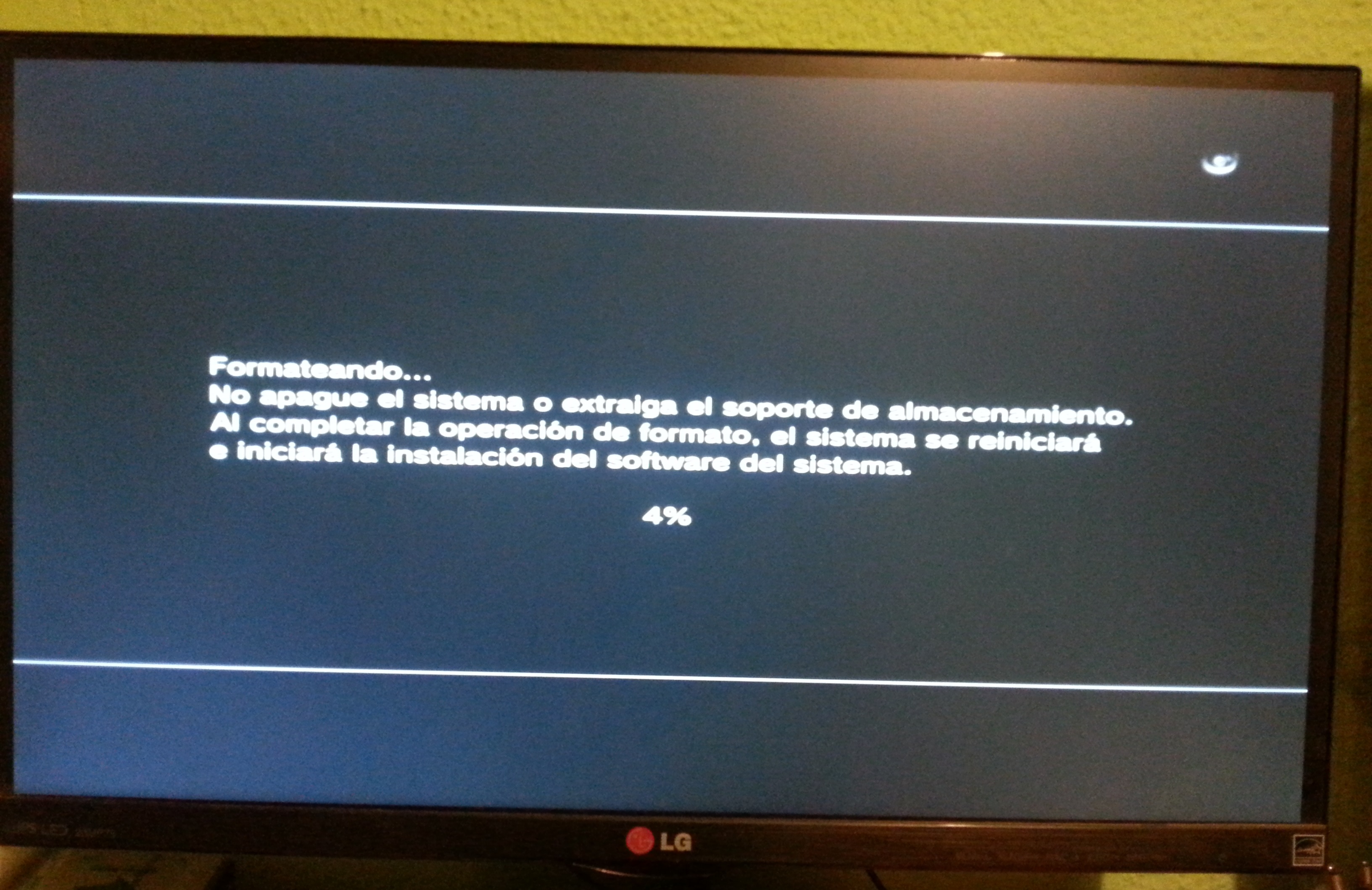

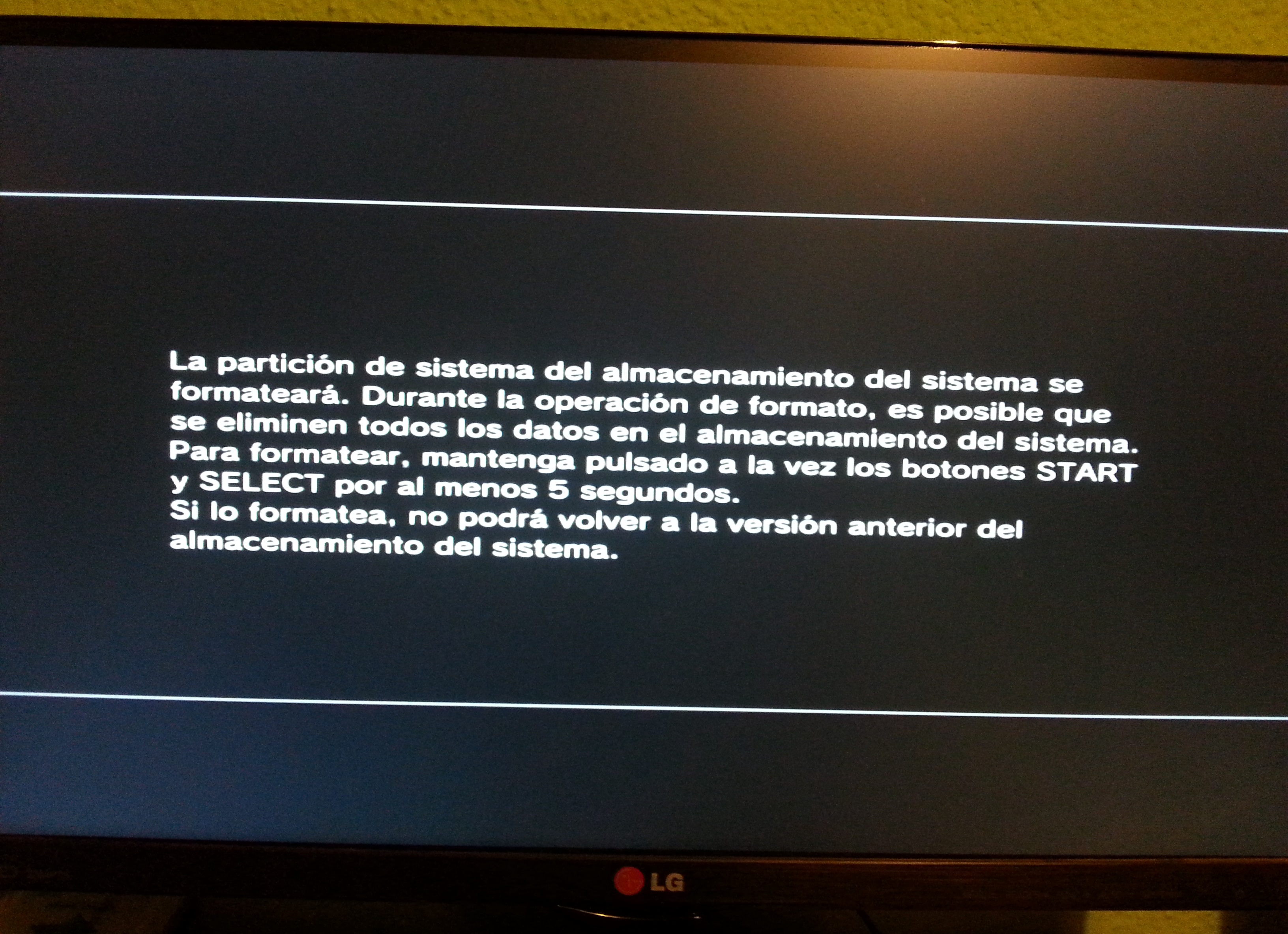

    Pulsamos los botones start y select durante 5 segundos, y empezará el proceso de formateo:
Nombre:	IMG_20151117_183438.jpg
Visitas:	380

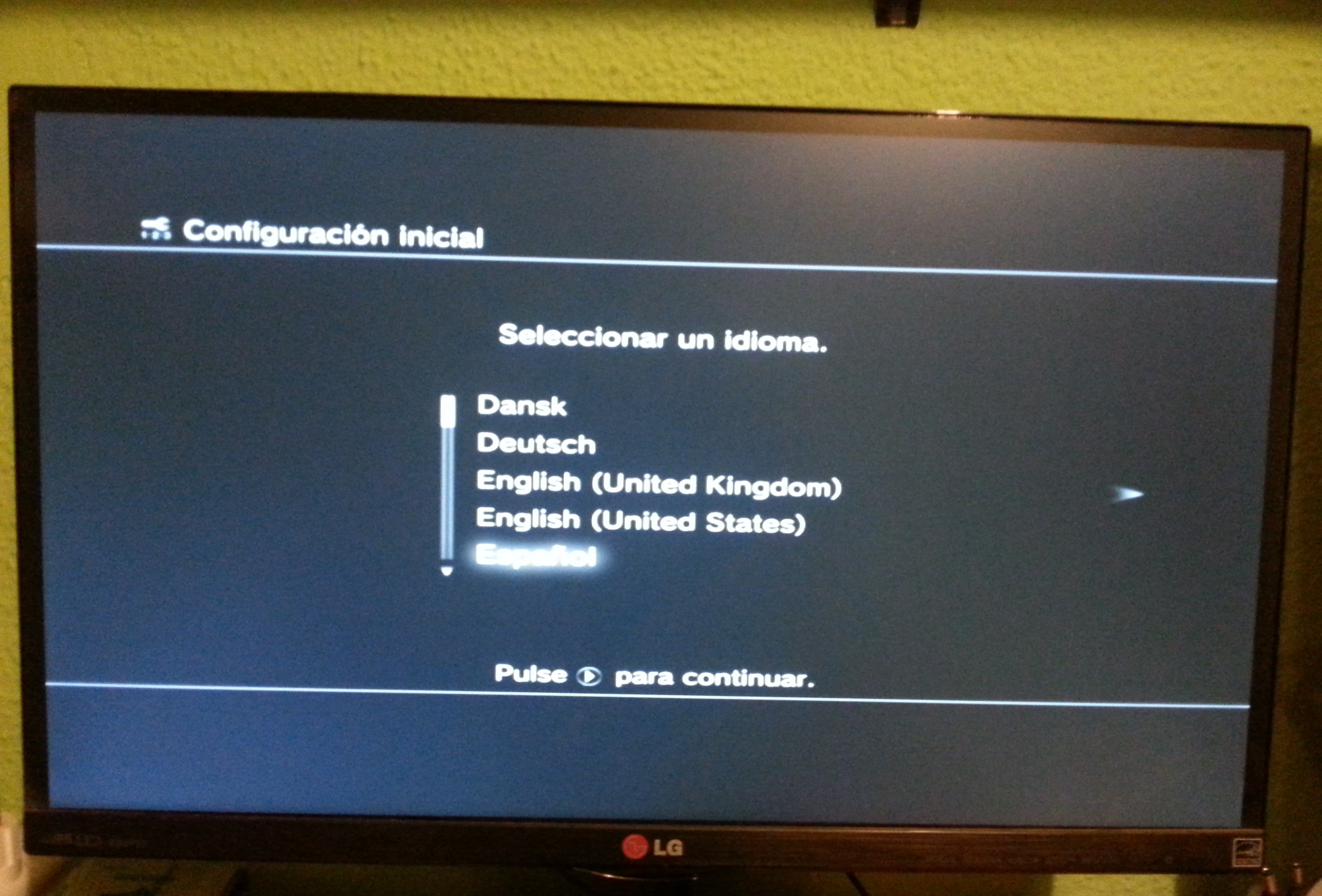

    Cuando acabe de instalarse, tendremos la consola como la primera vez (hay que configurarla):
Nombre:	IMG_20151117_184143.jpg
Visitas:	355

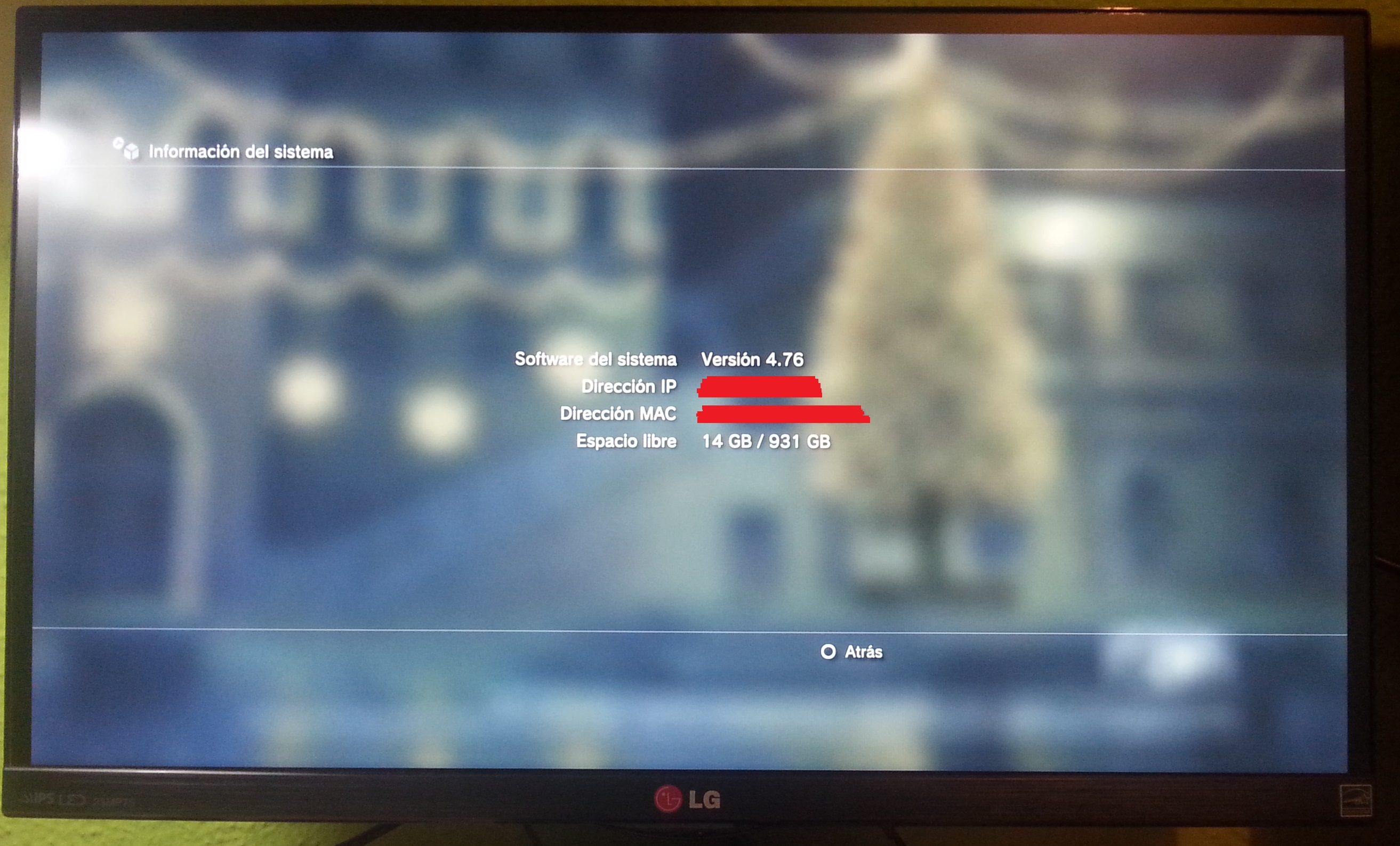

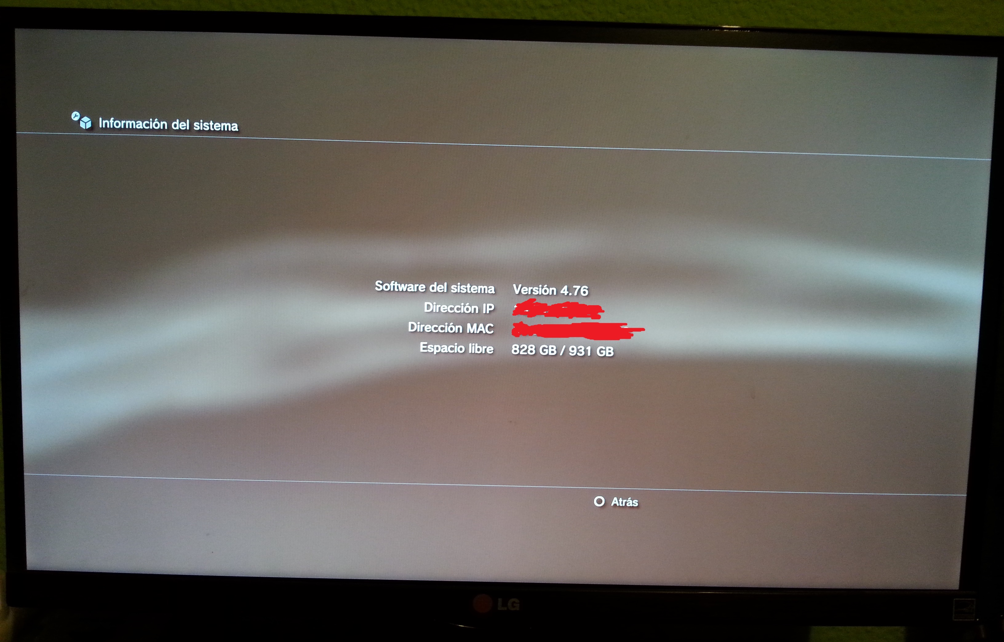

    Y listo, ya estaremos listos para usarla. Si nos vamos a información del sistema, veremos su nueva capacidad:
Nombre:	IMG_20151117_184644.jpg
Visitas:	354
