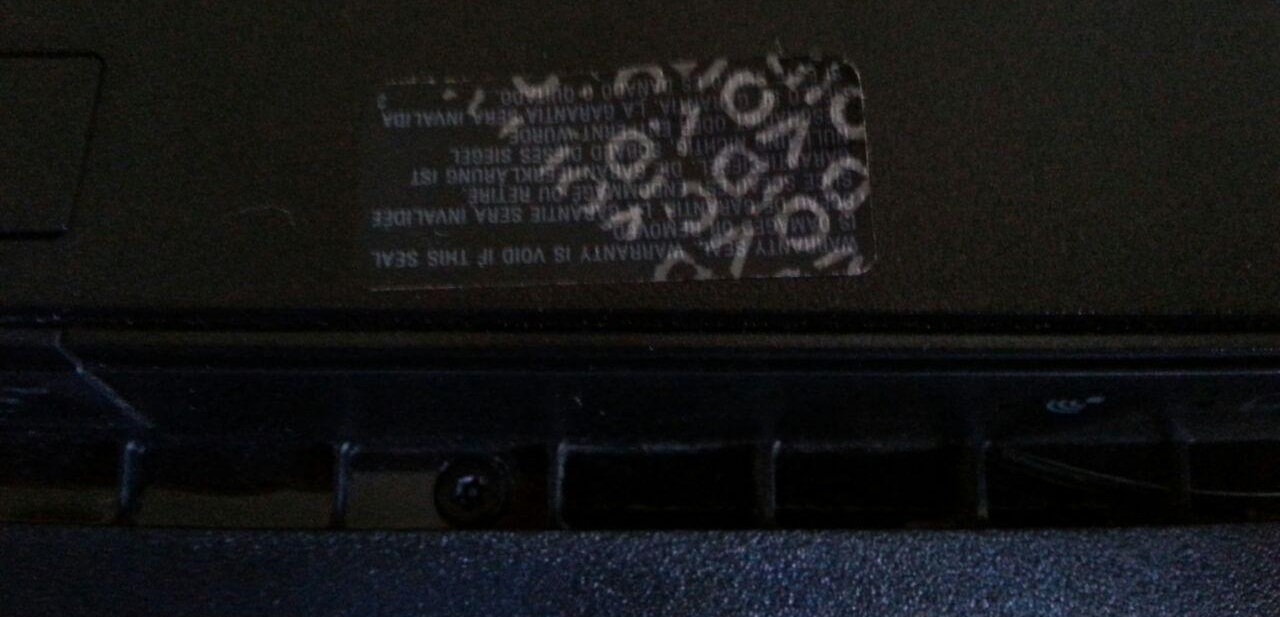

    Lo que me hizo gracia al principio, es ver cómo te va poniendo void en la pegatina de la garantía mientras la vas despegando:

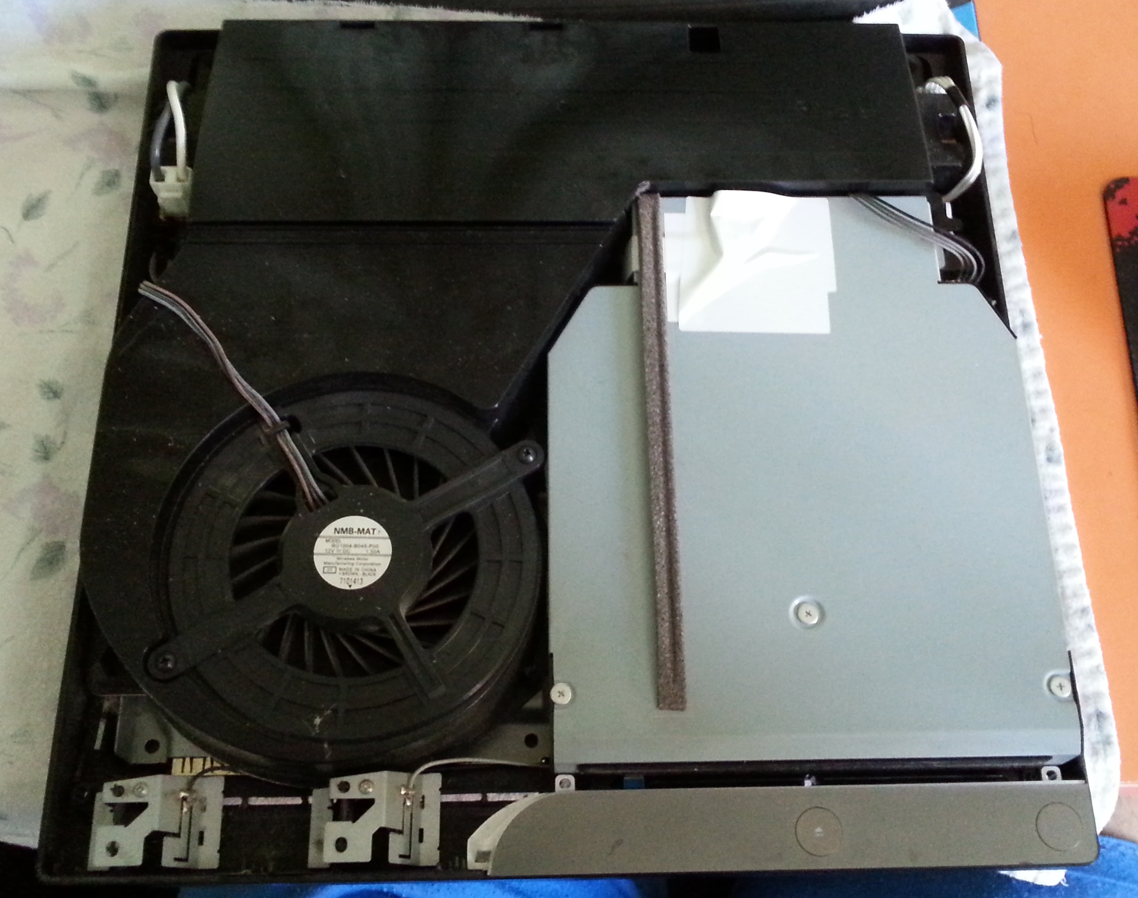

    A medida que la iba desmontando, no he visto mucho polvo acumulado. Alguna pelusilla gorda, pero nada enorme (me esperaba que el disipador estuviera con mucho polvo, como en los disipadores de los ordenadores de sobremesa):

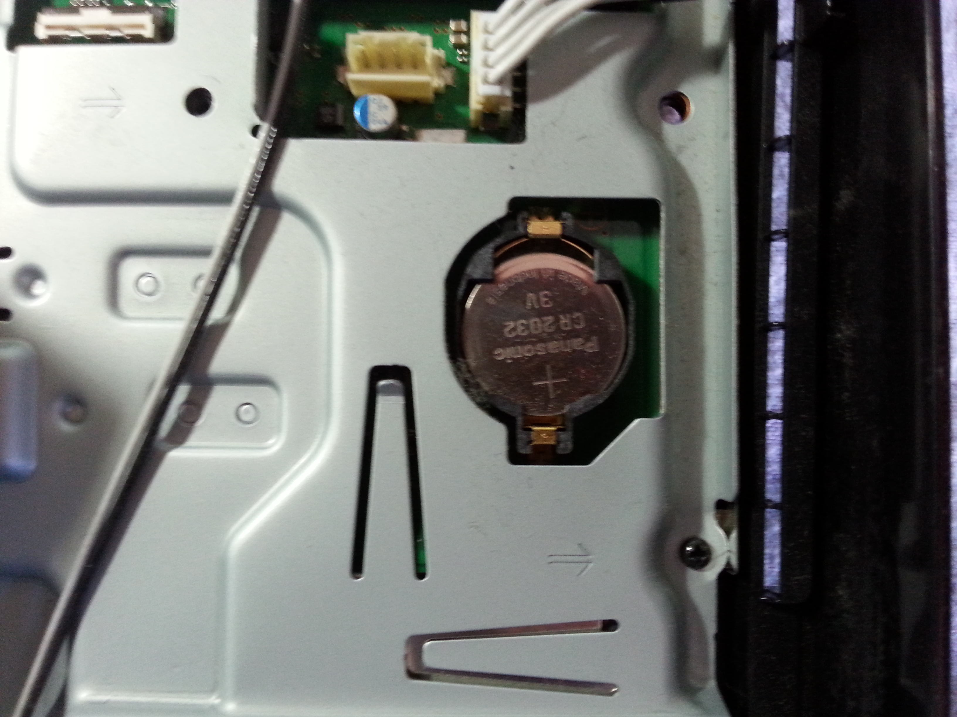

    También vi la pila que tenía por dentro (no me la esperaba para nada la verdad):

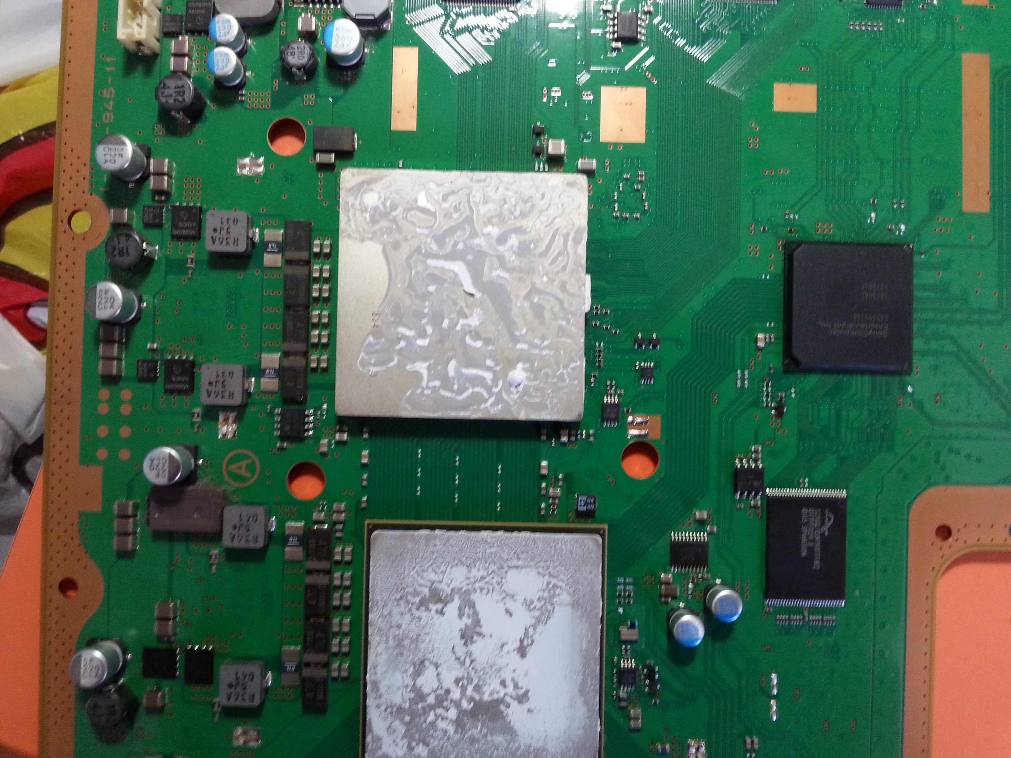

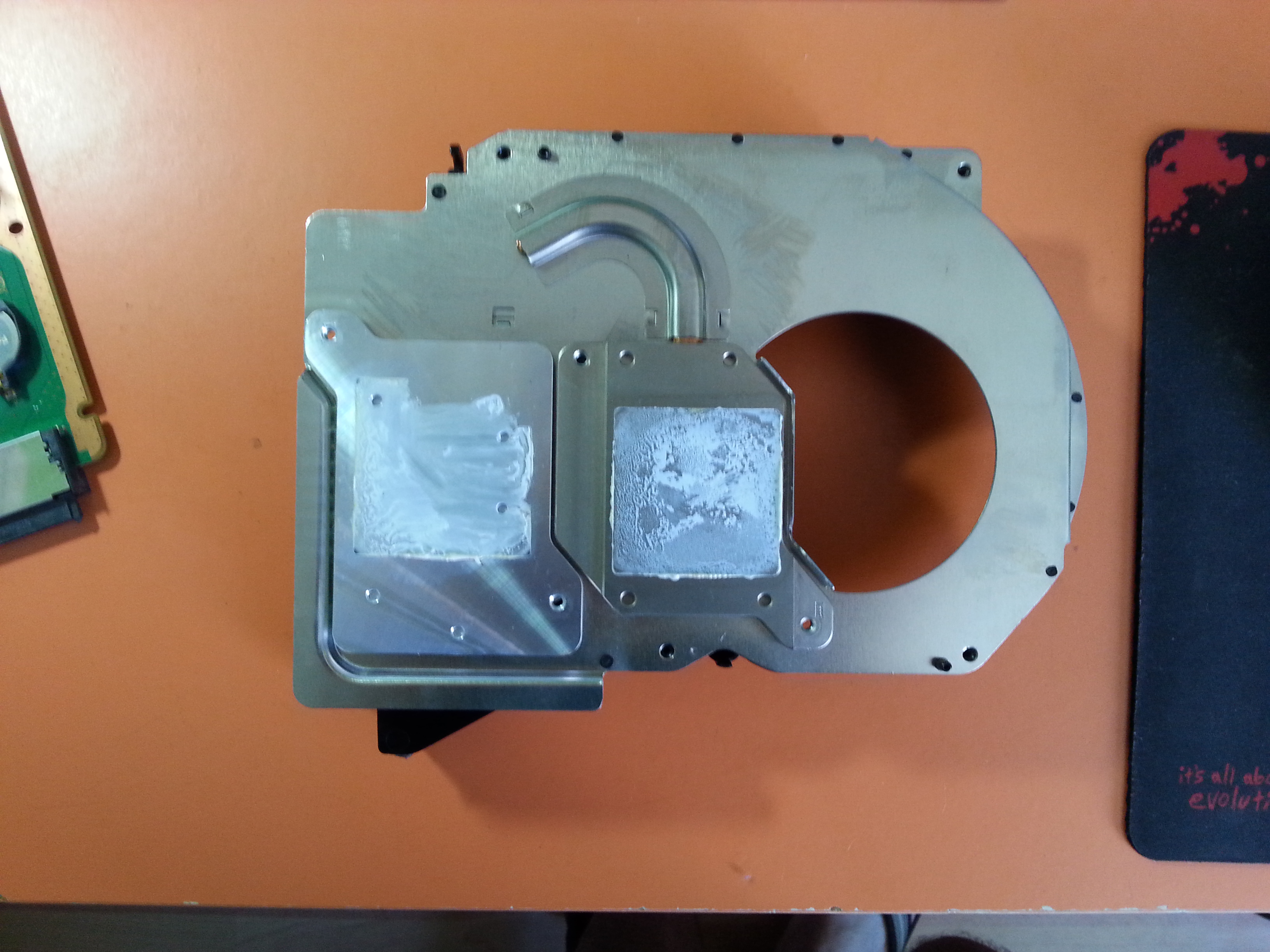

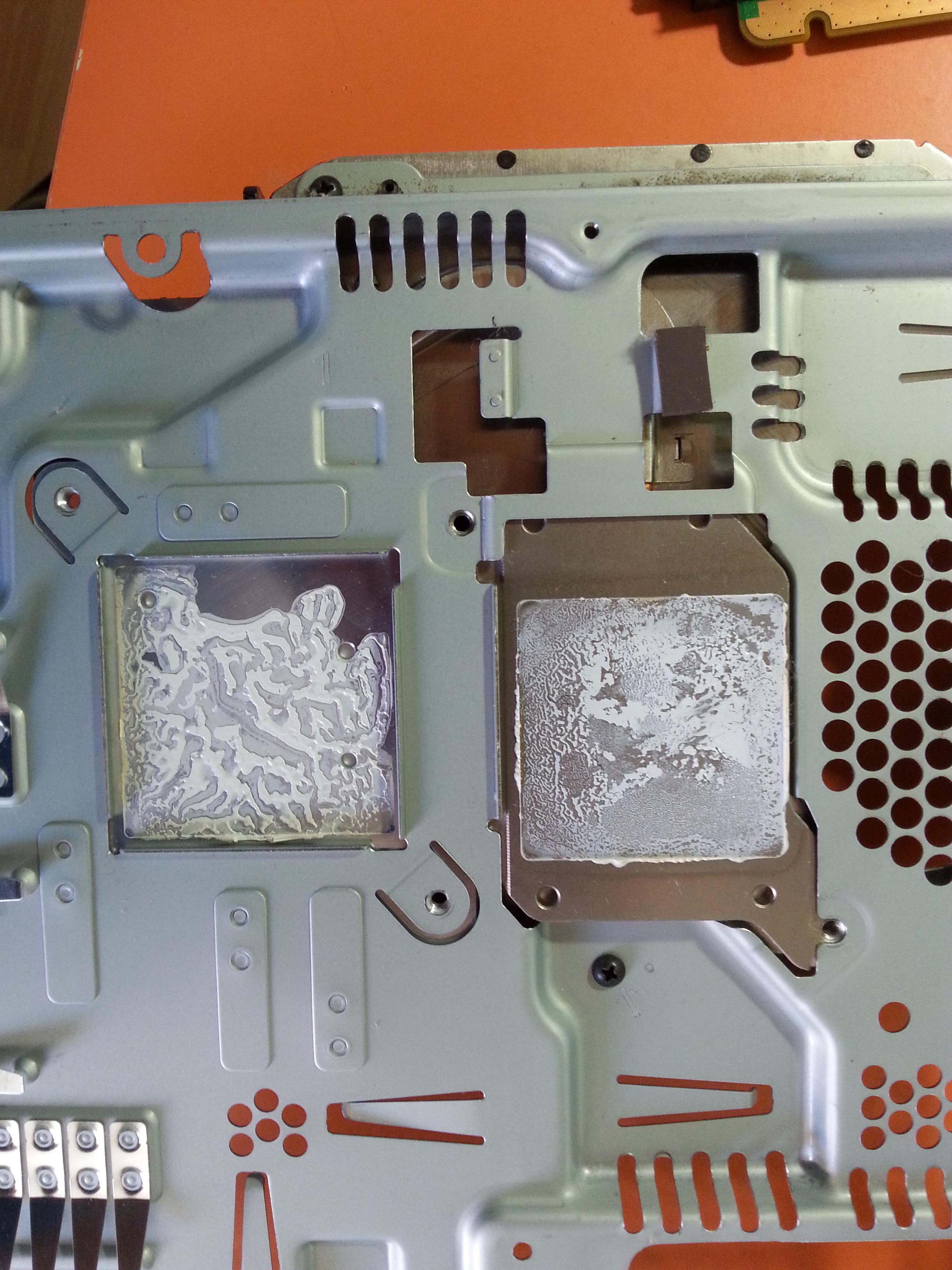

    Pero lo que si vi que no me gustó para nada es la pasta térmica que incluyen de serie. De la blanca y lo más puerca posible:
Nombre:
Visitas:	551
Nombre:
Visitas:	342
    Separé de la chapa el disipador:
Nombre:
Visitas:	309

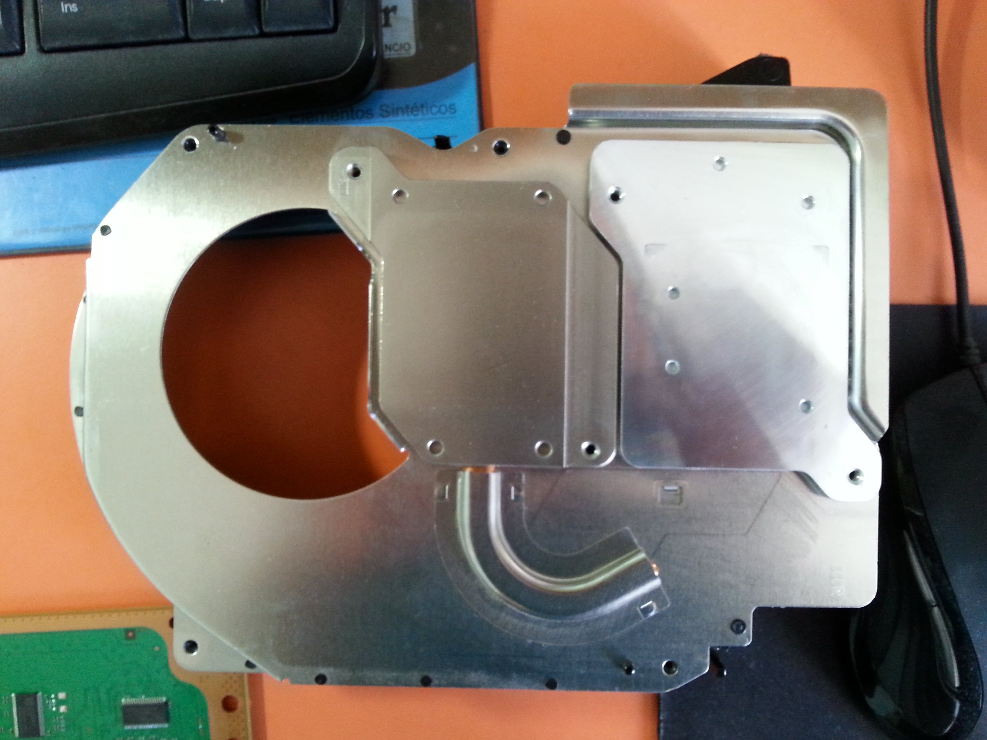

    Y lo que hice tras más de media hora, fue dejarlo limpito. Tanto el disipador cómo los chips:
Nombre:
Visitas:	286
Nombre:
Visitas:	317

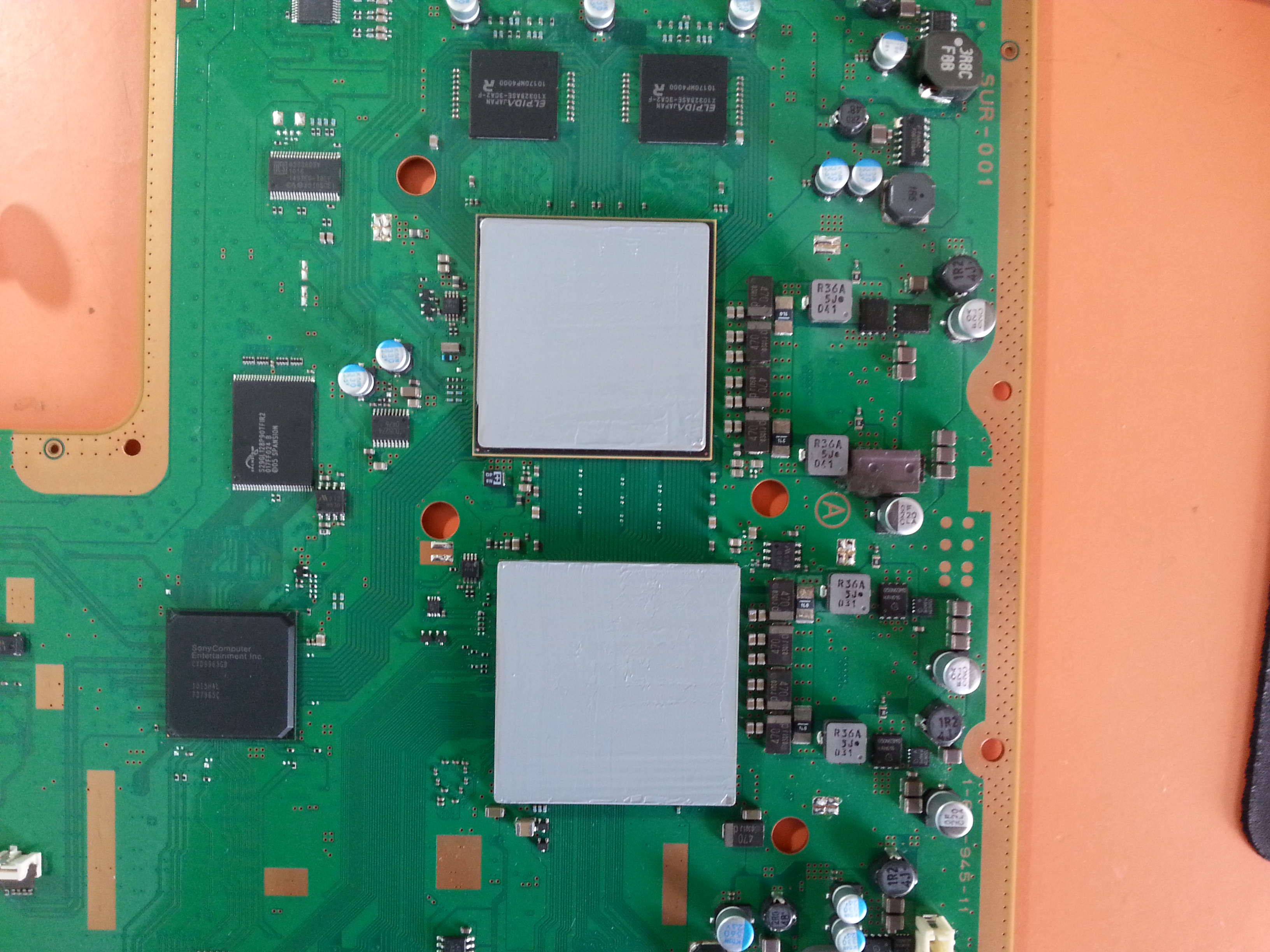

    Le puse pasta térmica de la buena (MX 4) a los chips:
Nombre:
Visitas:	315
    Y listo, a volver a montarla de nuevo.

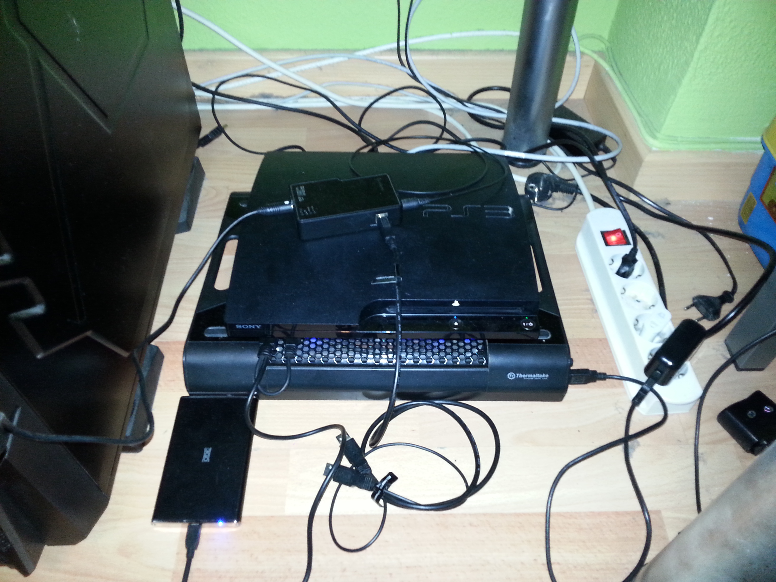

        Pues lo más gracioso es que la tengo a ras del suelo. De hecho, la tengo así:
Nombre:
Visitas:	272
        Me hubiera gustado comprobar el antes y el después a mí también, pero la consola no te muestra la temperatura del sistema (que yo sepa), y no tengo sondas de temperatura ni nada parecido
