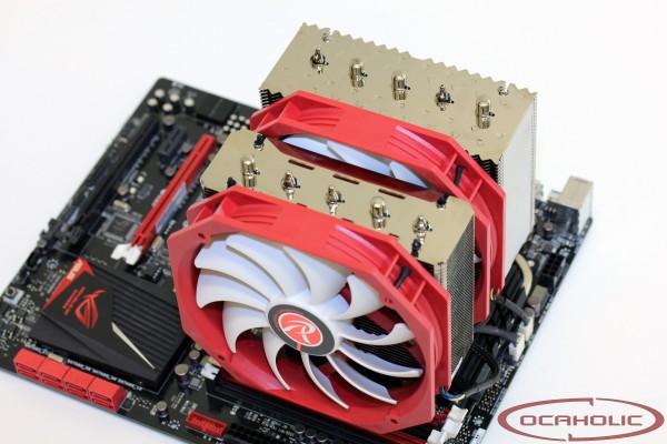

                              Yo como soluciones de aire me miraria un Dark Rock 3, o un Ereboss o incluso un Nemesis, que por 66e es un muy buen disipador, siempre que te quepa en la caja...o en tu cuarto xD
Nombre:	normal_RaijintekNemesis_028.jpg
Visitas:	113
