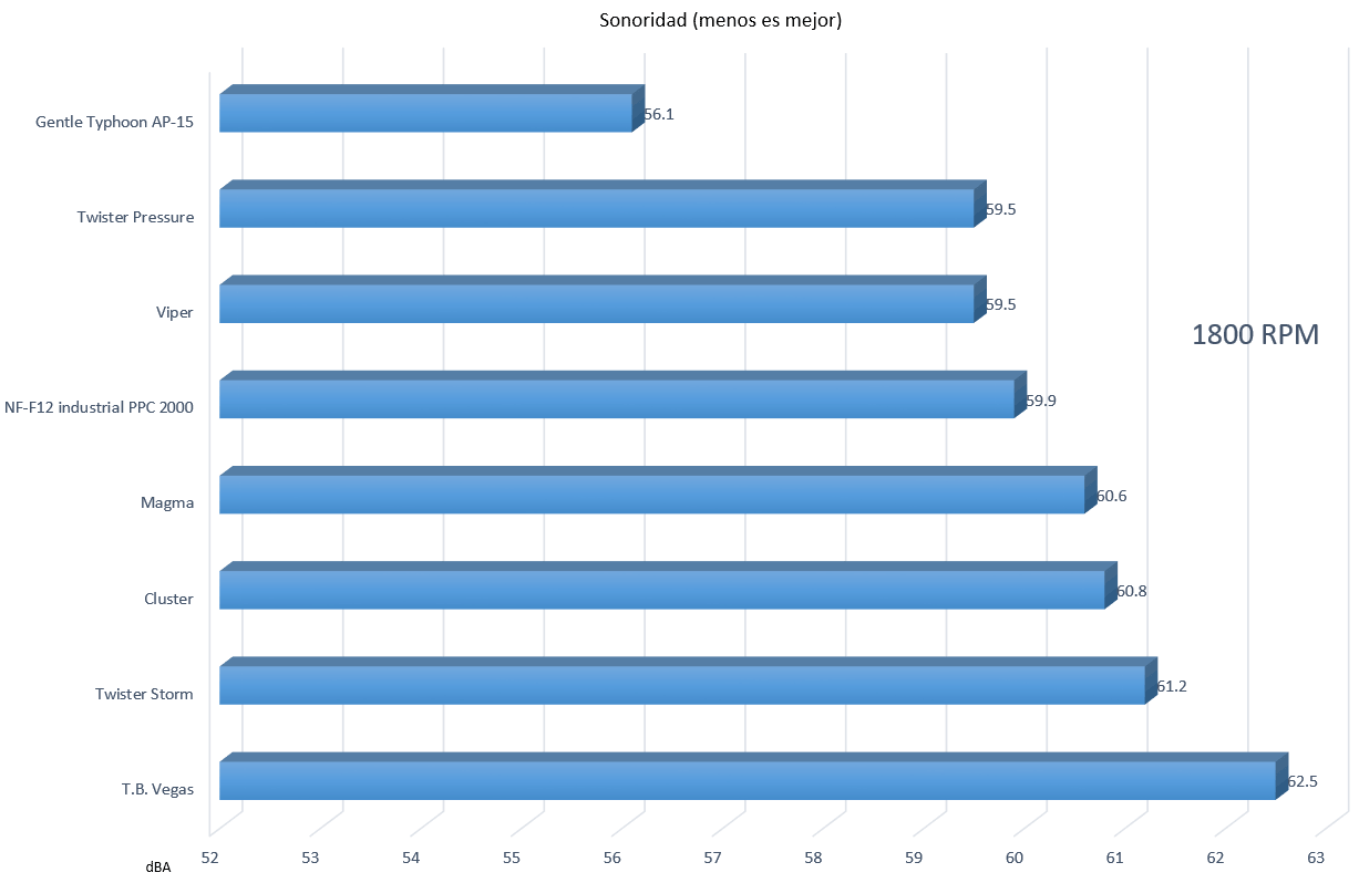

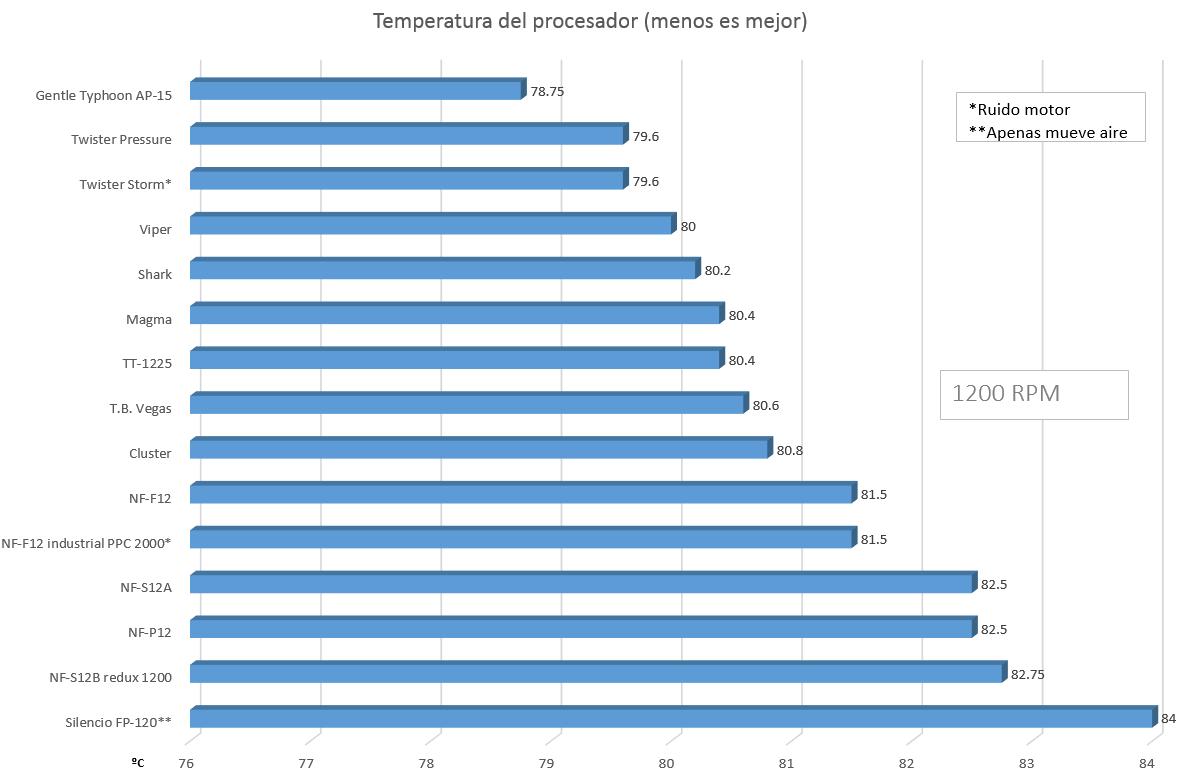

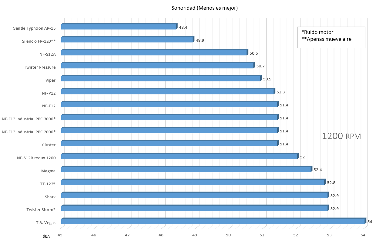

    Una de las mayores indecisiones cuando escogemos una ventilación para nuestro ordenador es qué ventilador es mejor para lo que nosotros estamos buscando, y eso es algo más personal que otra cosa, ya que se puede tener preferencias por tener luces, sea extremandamente silencioso, esté diseñado para empujar el aire a través de entornos muy restrictivos…
    Hemos hecho una buena comparativa con muchos de los ventiladores que actualmente se encuentran en el mercado, de diferentes fabricantes pero todos ellos enfocados a un mismo propósito, refrigerar un radiador de 12 x 12, los que encontramos actualmente en las RL AIO de radiador simple. Con esto pretendemos encontrar un ventilador que pueda mover un buen flujo de aire a través de un entorno bastante restrictivo como lo son las aletas del radiador, y que a su vez sea lo más silencioso posible, hasta pasar casi por desapercibido. Los fabricantes con los que contamos son; Aerocool, Akasa, Cooler Master, Enermax, Noctua y Nidec Servo.
    Las pruebas se han hecho sobre un i5 4670K con un voltaje constante de 1.25v a una velocidad de 4.400 MHz, refrigerado por una RL AIO Thermaltake Water 2.0 de 12 cm, a una temperatura ambiente constante de 22.5 ºC. Para medir la sonoridad de cada uno de los ventiladores se ha dispuesto de un medidor colocado en la parte superior del ordenador. Para los que os preguntéis por qué este medidor no se ha puesto en el lateral o en cualquier otro punto dentro de la caja, es que en la mayoría de las cajas el sonido solo sale por la parte superior, ya que ambos laterales suelen estar cerrados. El medidor de sonido no se ha movido durante todas las pruebas.
    VENTILADORES PROBADOS
    Hemos contado con muchos ventiladores en varias pruebas, una a 1200 RPM y otra a 1800 RPM. La primera es ideal para tener los ventiladores a esa velocidad sin tener que sacrificar el silencio, un buen rendimiento para un ordenador con overclock. La de 1800 RPM está más enfocada a pruebas de OC y benchmarks donde hay que dar más chicha al micro, o bien si no nos importa el tema del sonido y solo queremos rendimiento puro y duro.

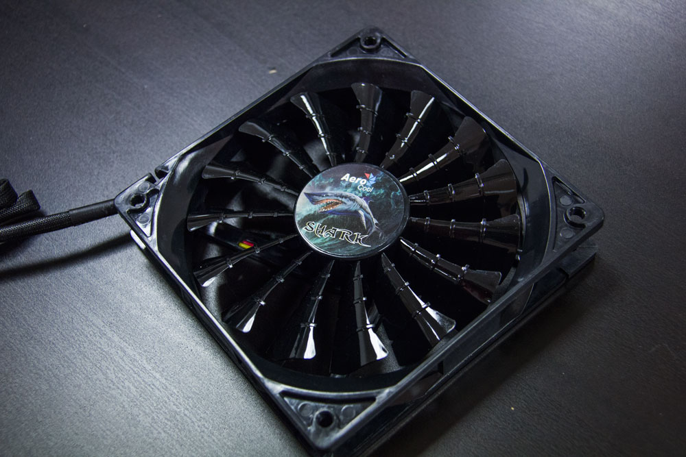

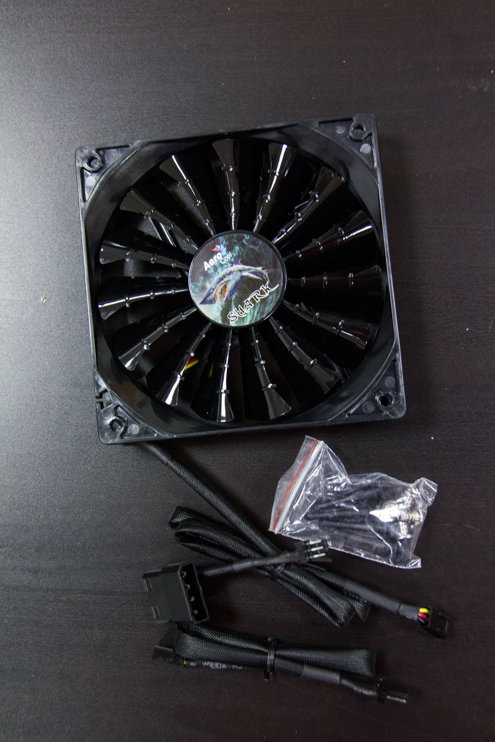

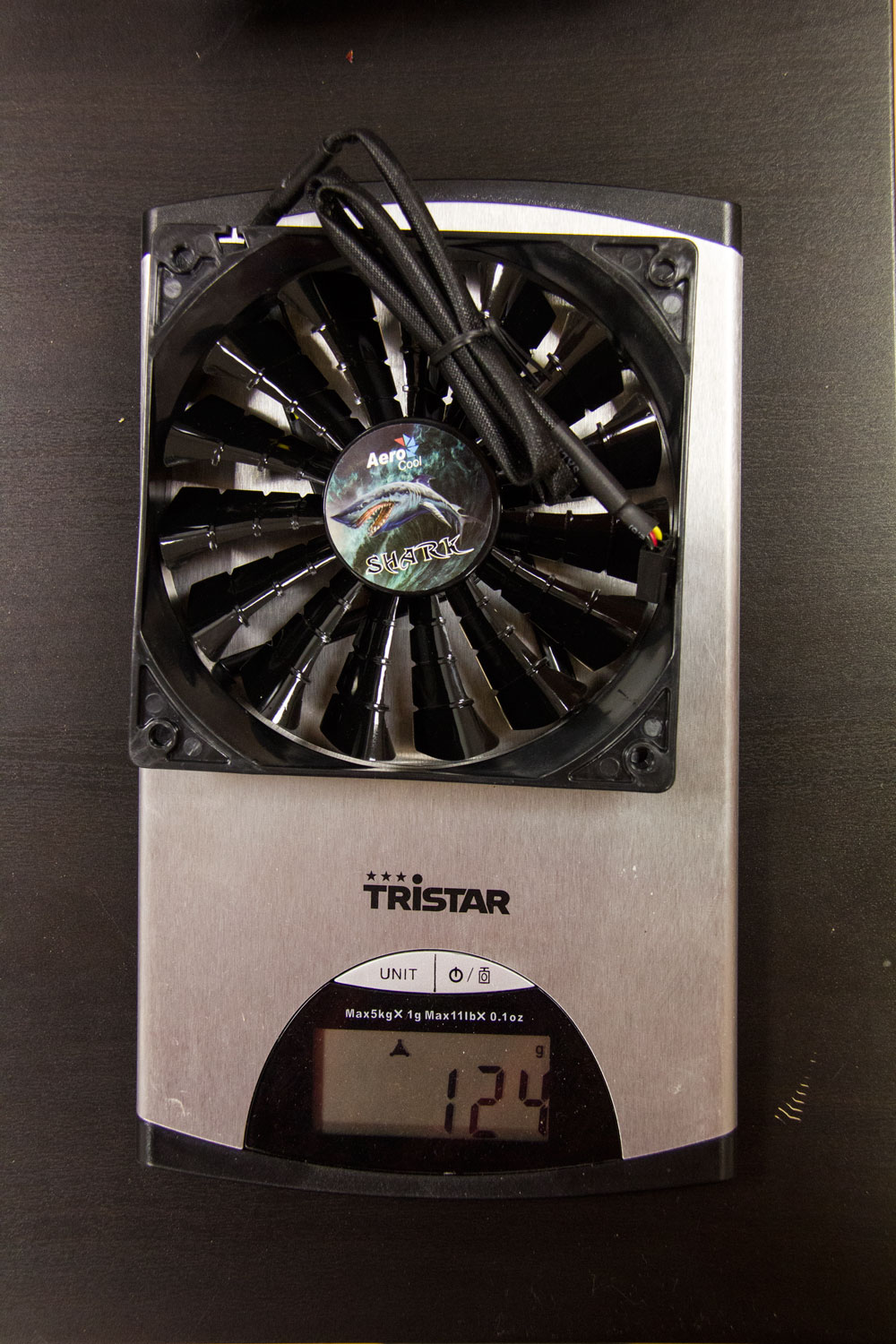

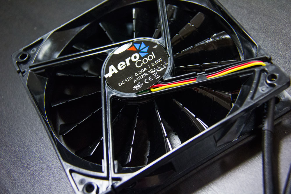

    Aerocool Shark
    Velocidad: 800-1500 RPM
    Peso: 124g
    Conector de 3 pines
    Características especiales: Nada destacable

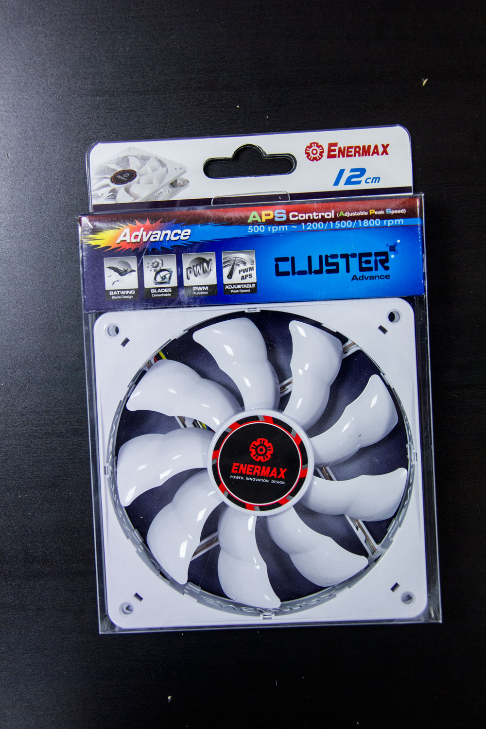

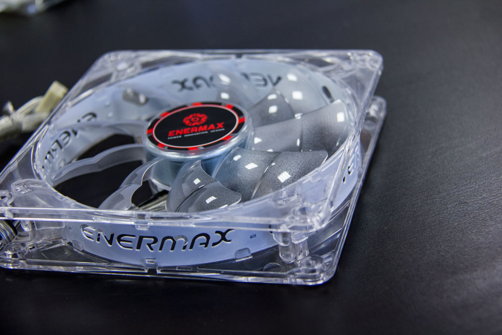

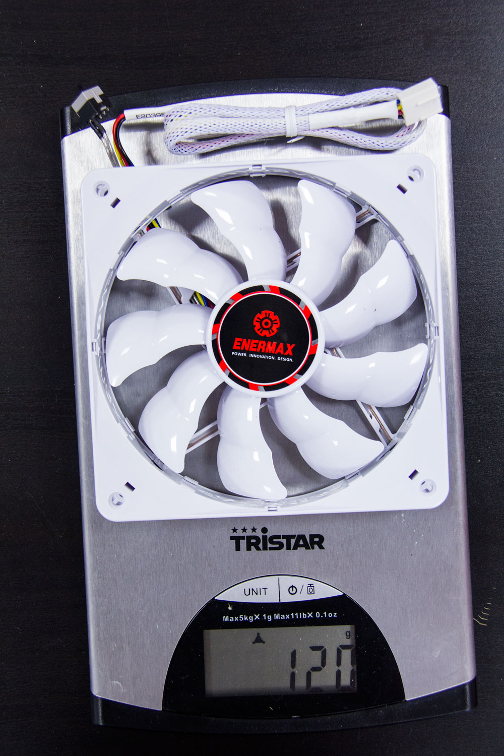

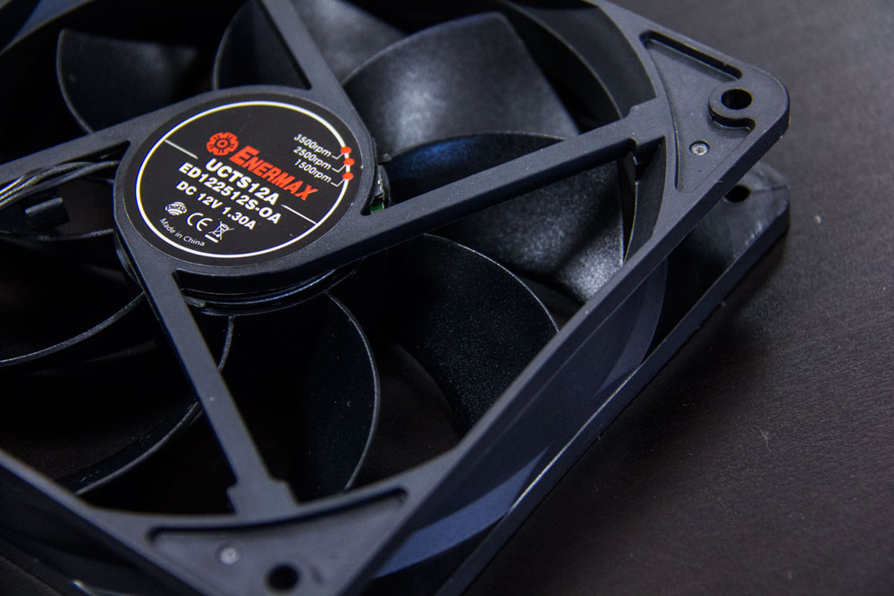

    Enermax Cluster Advance
    Velocidad: 500-1800 RPM
    Peso: 120g
    Conector de 4 pines
    Características especiales: 3 modos de funcionamiento intercambiabales mediante un interruptor (1200-1500-1800 RPM). LEDs blancos brillantes. Cableado estéticamente cuidado.

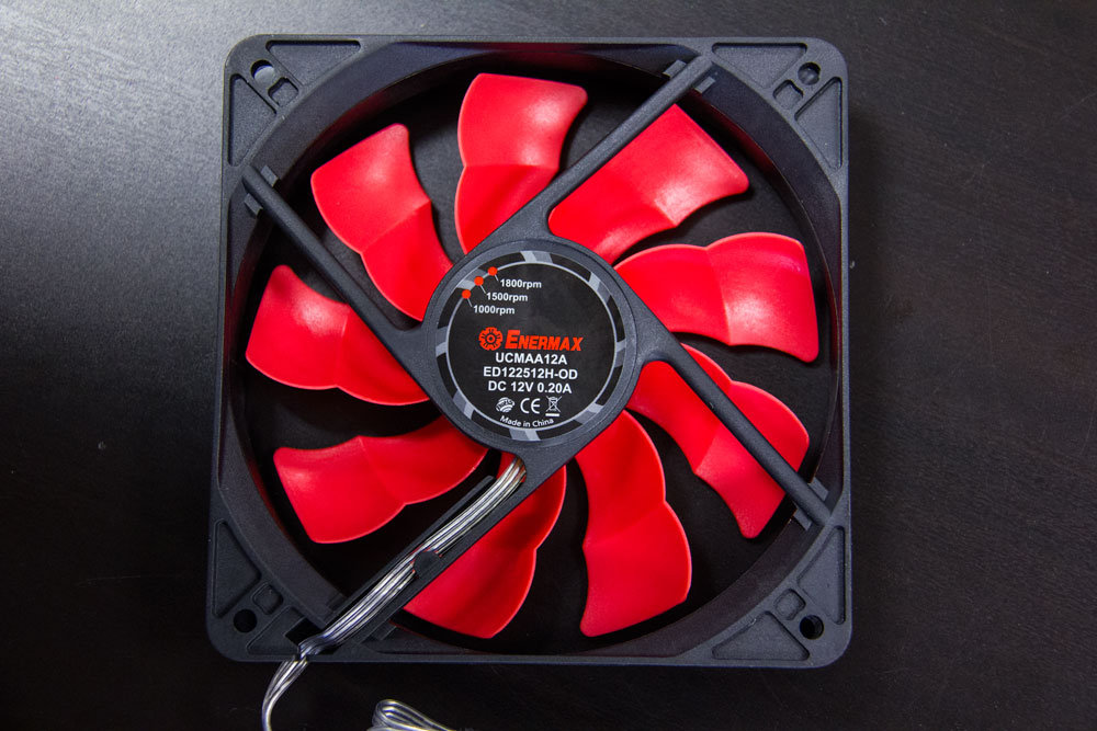

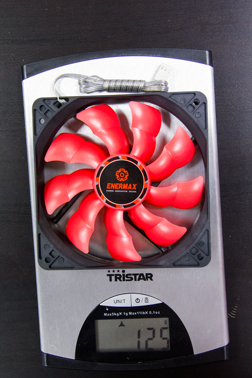

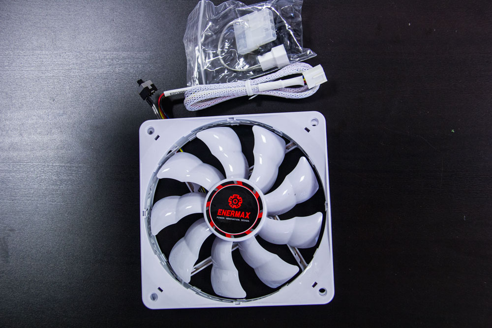

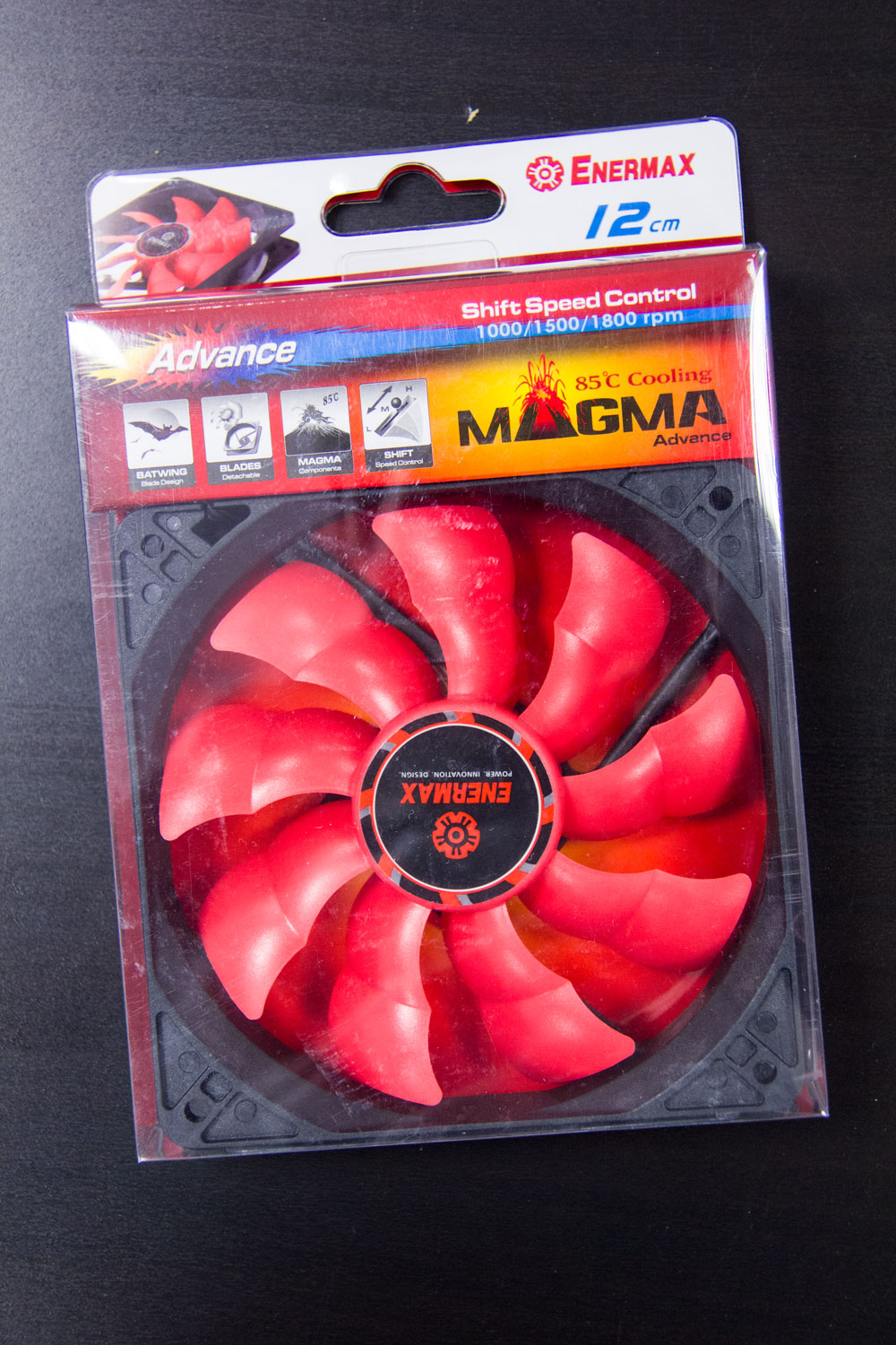

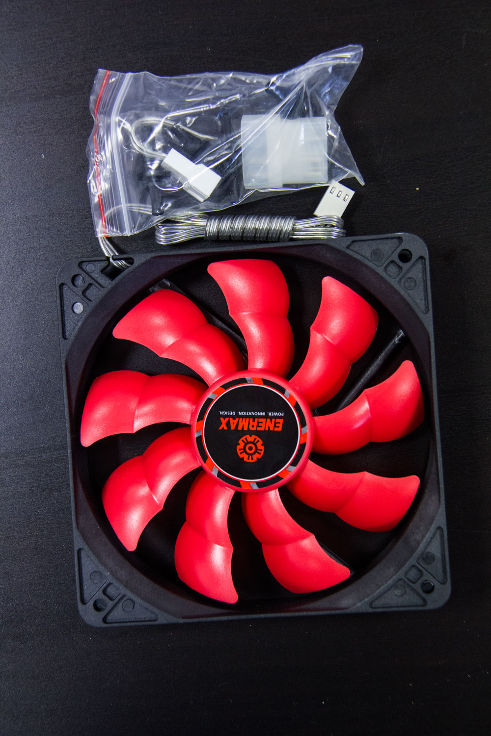

    Enermax Magma Advance
    Velocidad: 1000-1800 RPM
    Peso: 125g
    Conector de 3 pines
    Características especiales: 3 modos de funcionamiento intercambiables mediante un interruptor (1000-1500-1800). Puede funcionar a 85 ºC por al menos 100.000 horas.

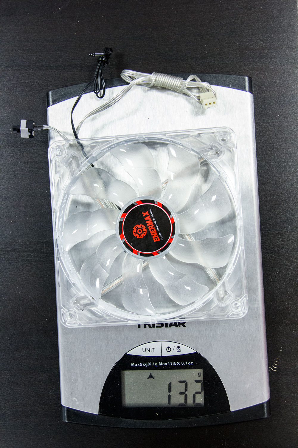

    Enermax Silence Everest Advance
    Velocidad: 500-1600 RPM
    Peso: 132g
    Conector de 4 pines
    Características especiales: 3 modos de funcionamiento intercambiables mediante un interruptor (1000/1300/1600). Se autoregula mediante un sensor de temperatura que incorpora.

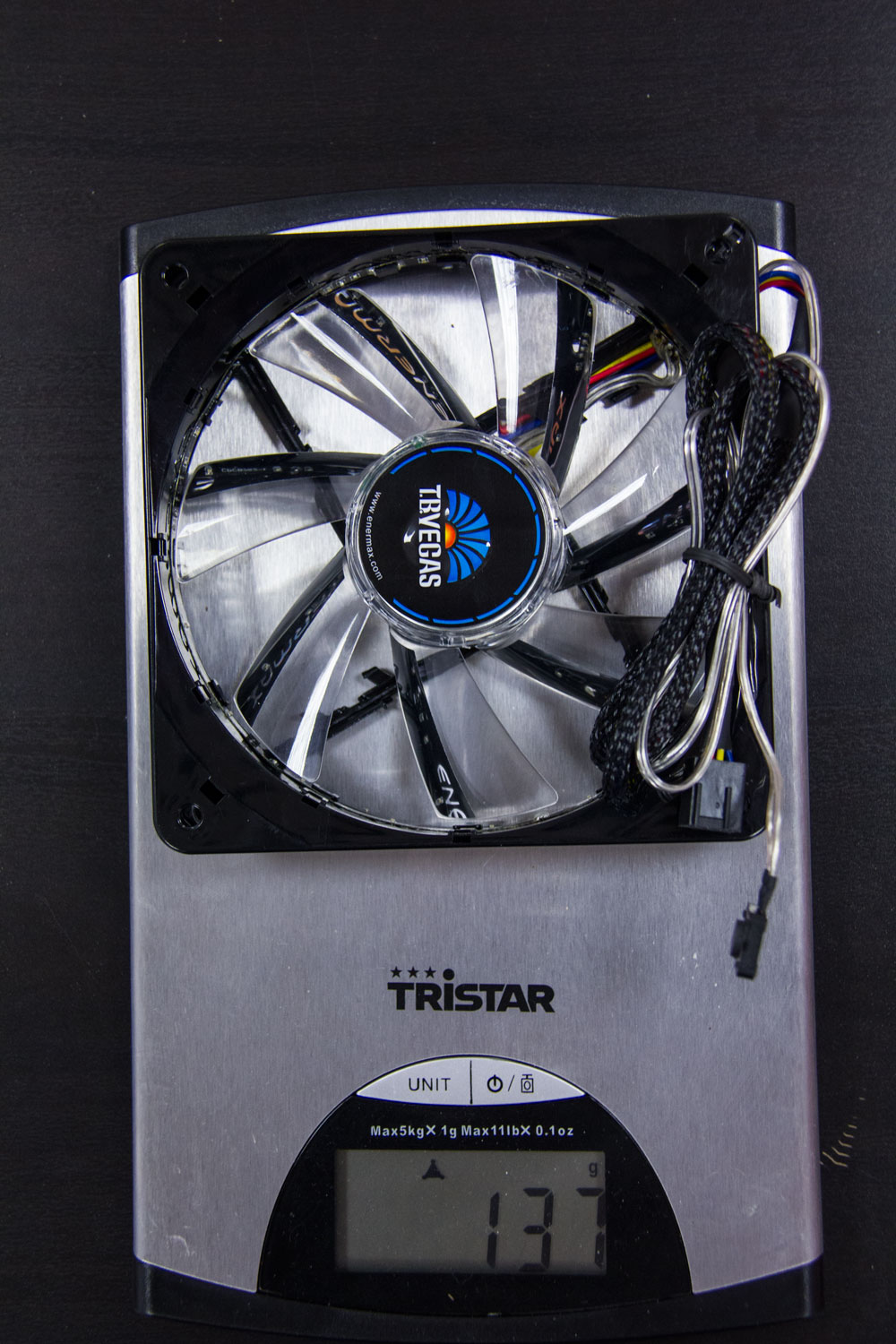

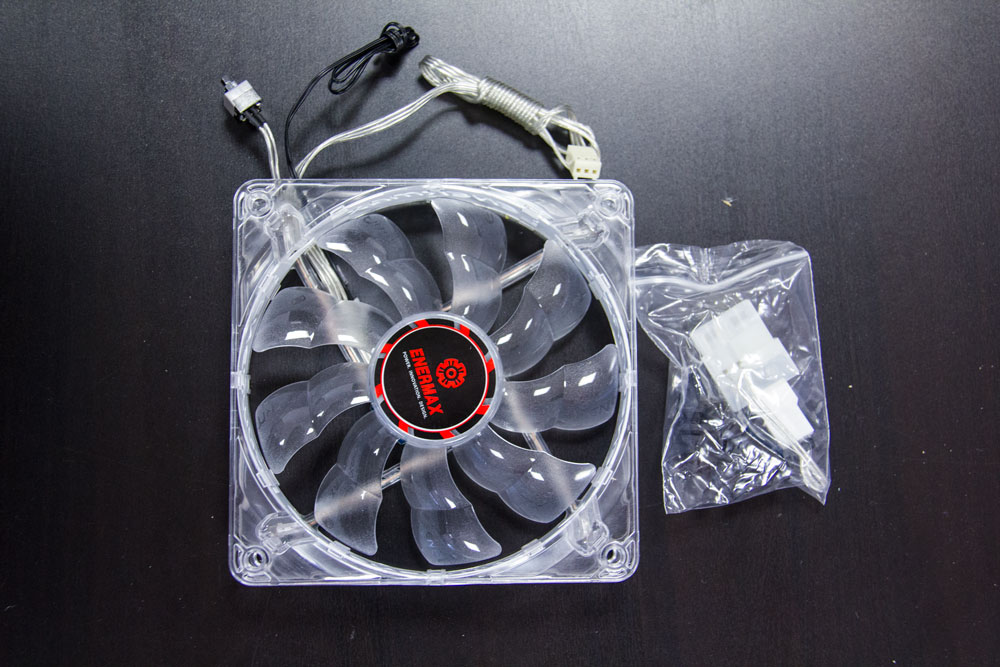

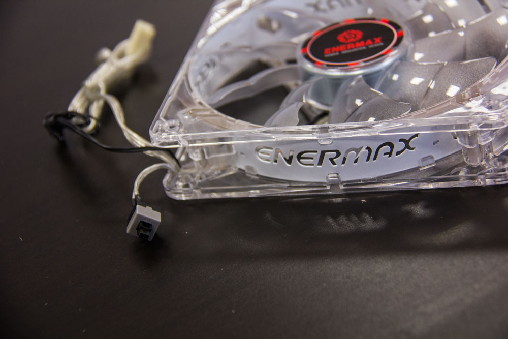

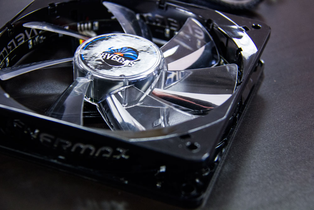

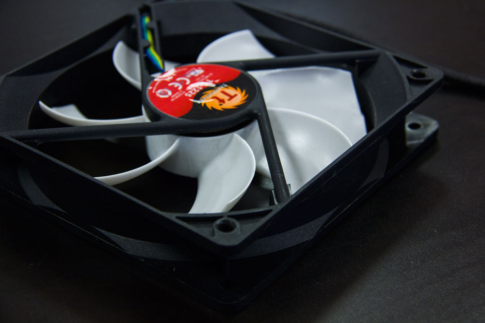

    Enermax T.B. Vegas
    Peso: 137g
    Conector de 4 pines
    Características especiales: 3 modos de funcionamiento intercambiables mediante interruptor (1200-1500-1800). LEDs (color a elección) en varios modos de funcionamiento e iluminación.

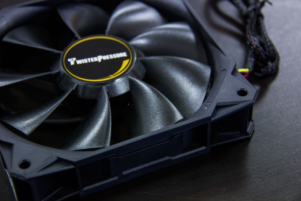

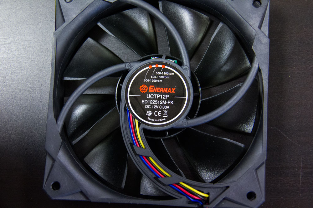

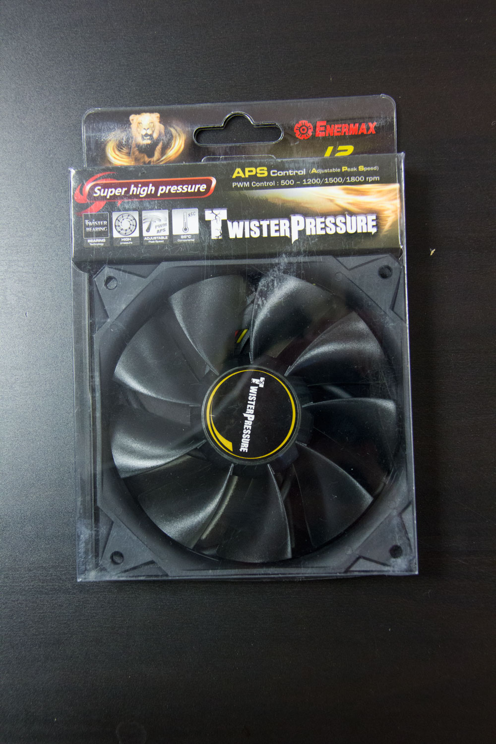

    Enermax Twister Pressure
    Peso: 155g
    Conector de 4 pines
    Características especiales: 3 modos de funcionamiento intercambiables mediante interruptor (1200-1500-1800). Diseñado para entornos de alta restricción.

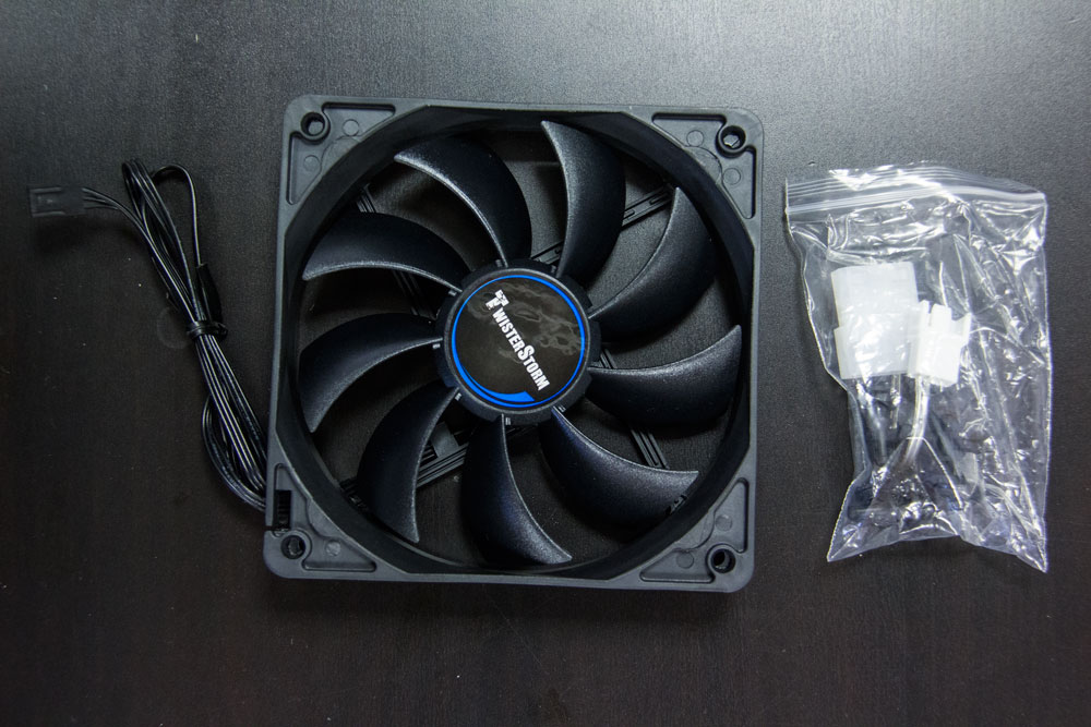

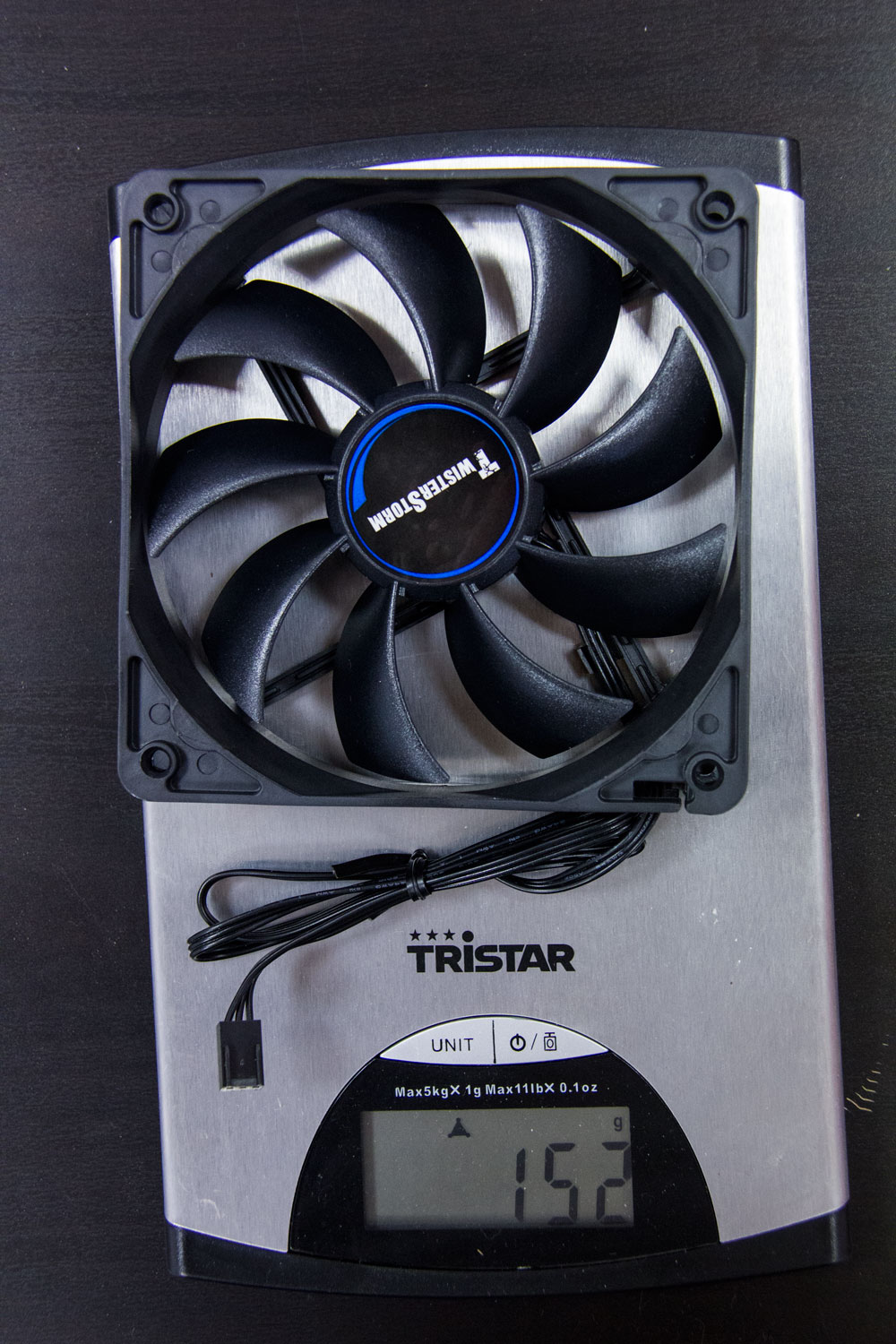

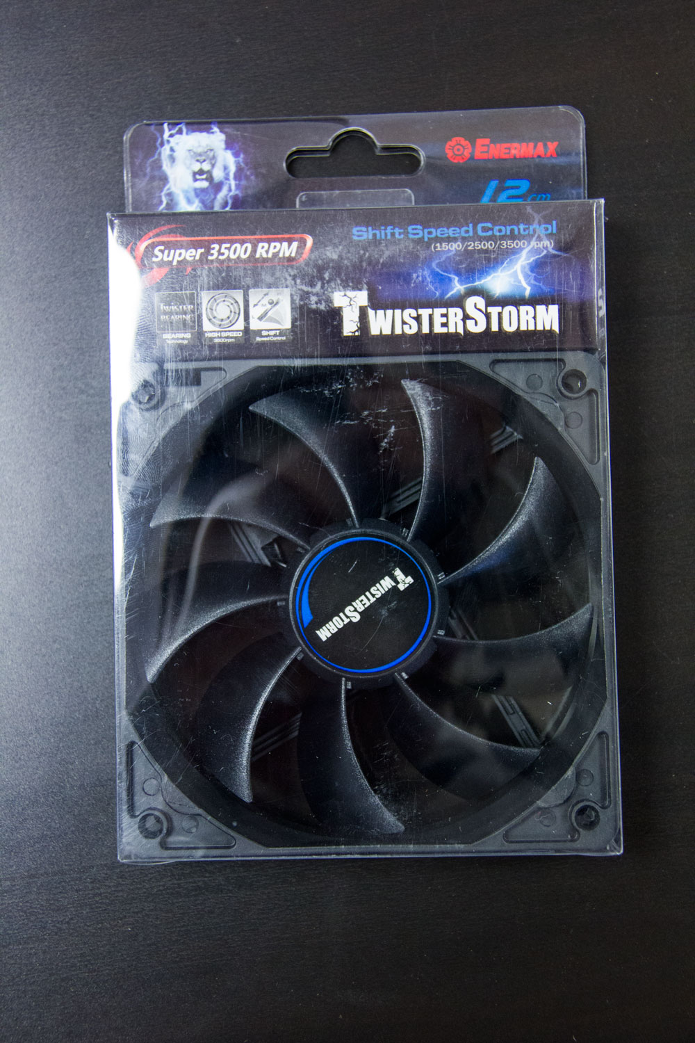

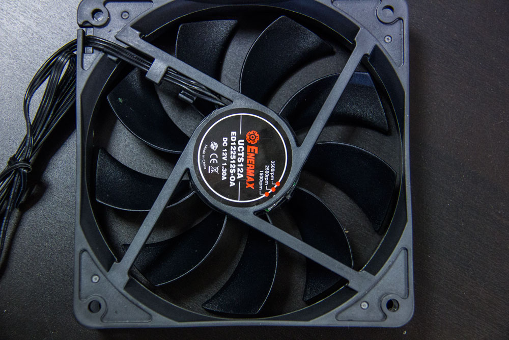

    Enermax Twister Storm
    Velocidad: 1500-3500 RPM
    Peso: 152g
    Conector de 4 pines
    Características especiales: 3 modos de funcionamiento intercambiables mediante interruptor (1500-2500-3500). Alta velocidad.

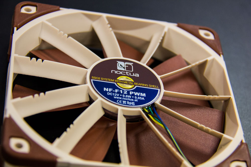

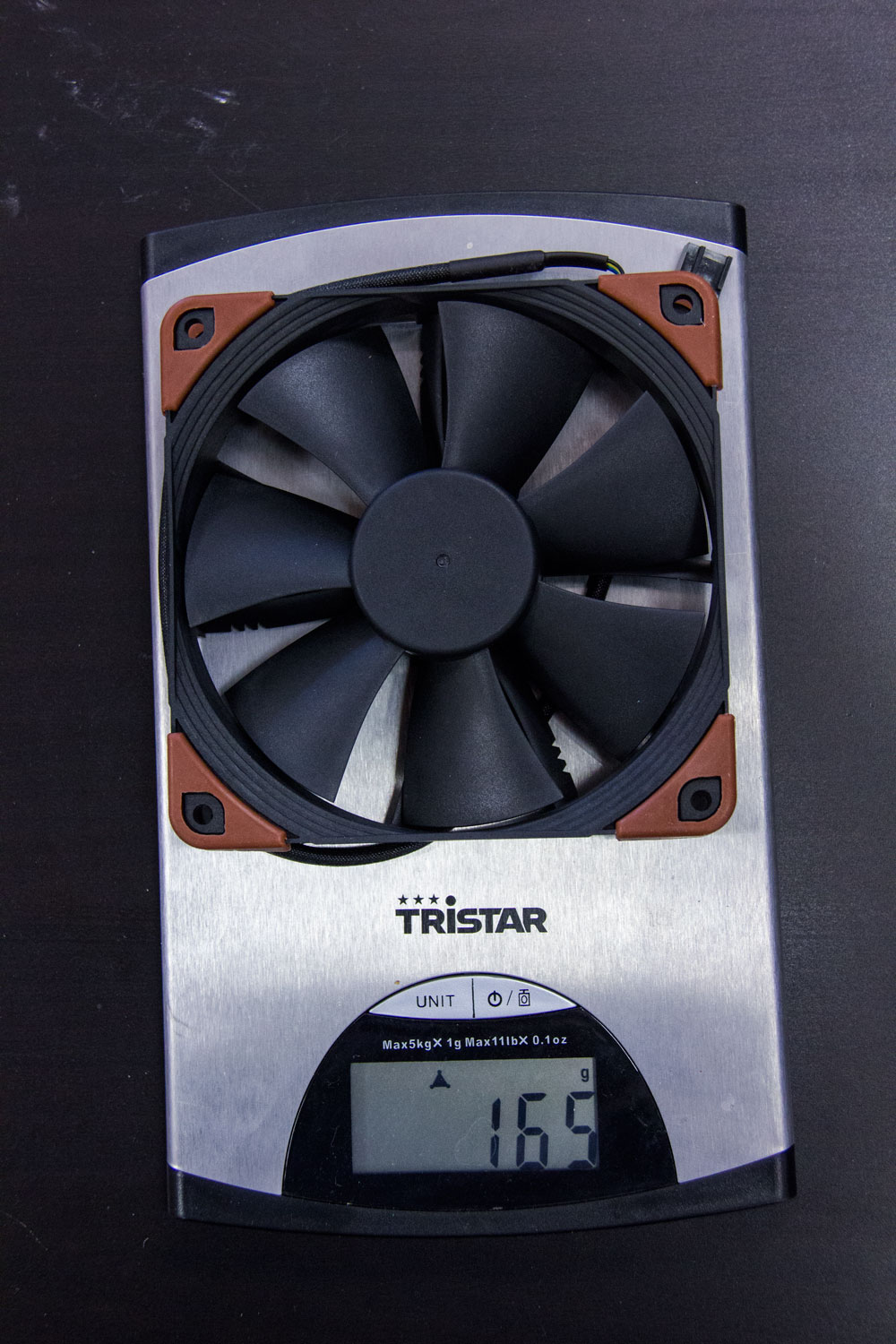

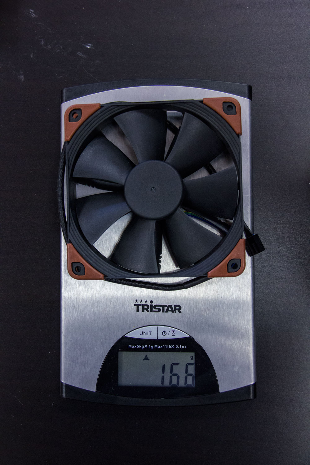

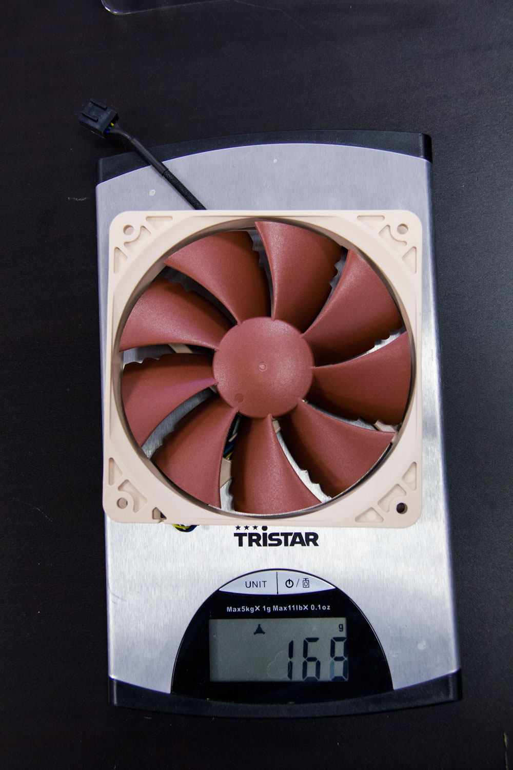

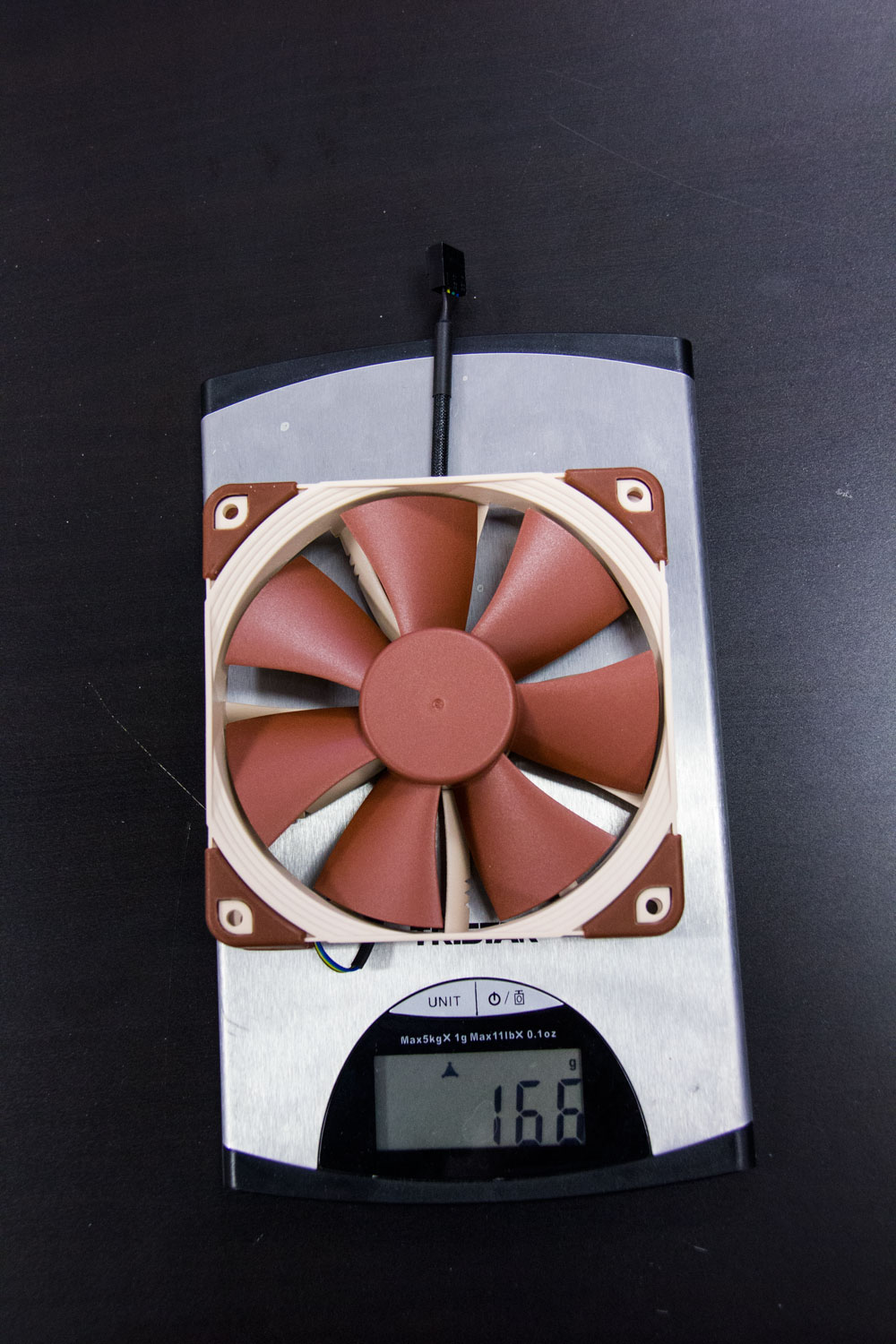

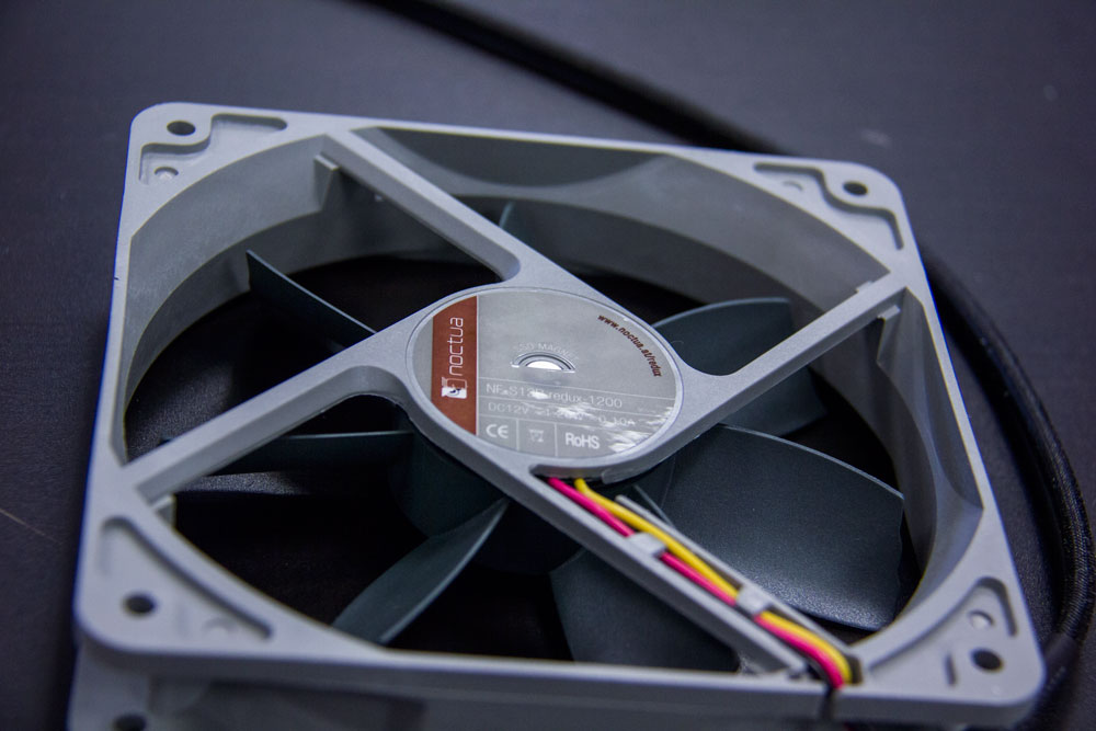

    Noctua NF-F12
    Velocidad: 1200-1500 RPM
    Peso: 166g
    Conector de 4 pines
    Características especiales: Gomas antivibración, L.N.A. (1200 RPM).

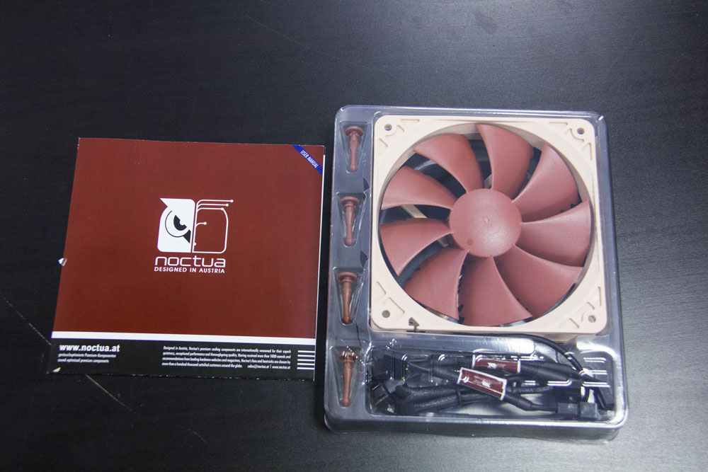

    Noctua NF-P12
    Velocidad: 900-1300 RPM
    Peso: 169g
    Conector de 4 pines
    Características especiales: L.N.A. (900 RPM).

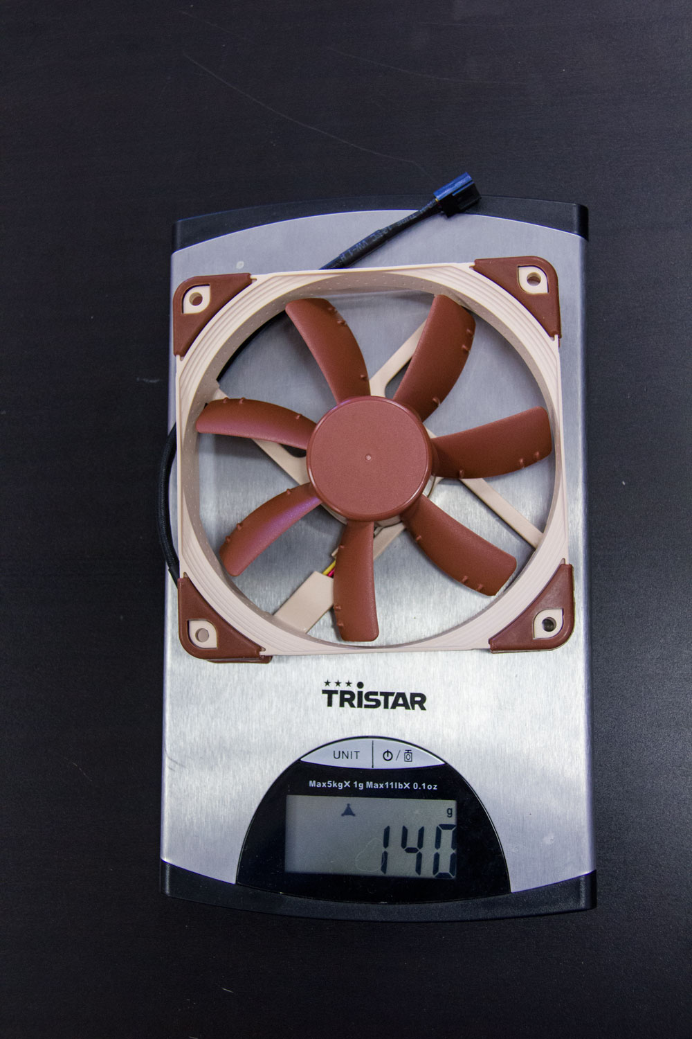

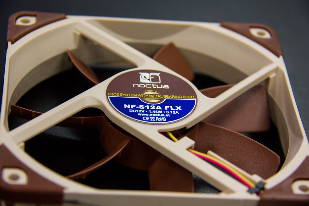

    Noctua NF-S12A
    Velocidad: 700-1200 RPM
    Peso: 140g
    Conector de 3 pines
    Características especiales: Gomas antivibración, L.N.A. (900 RPM), U.L.N.A. (700 RPM).

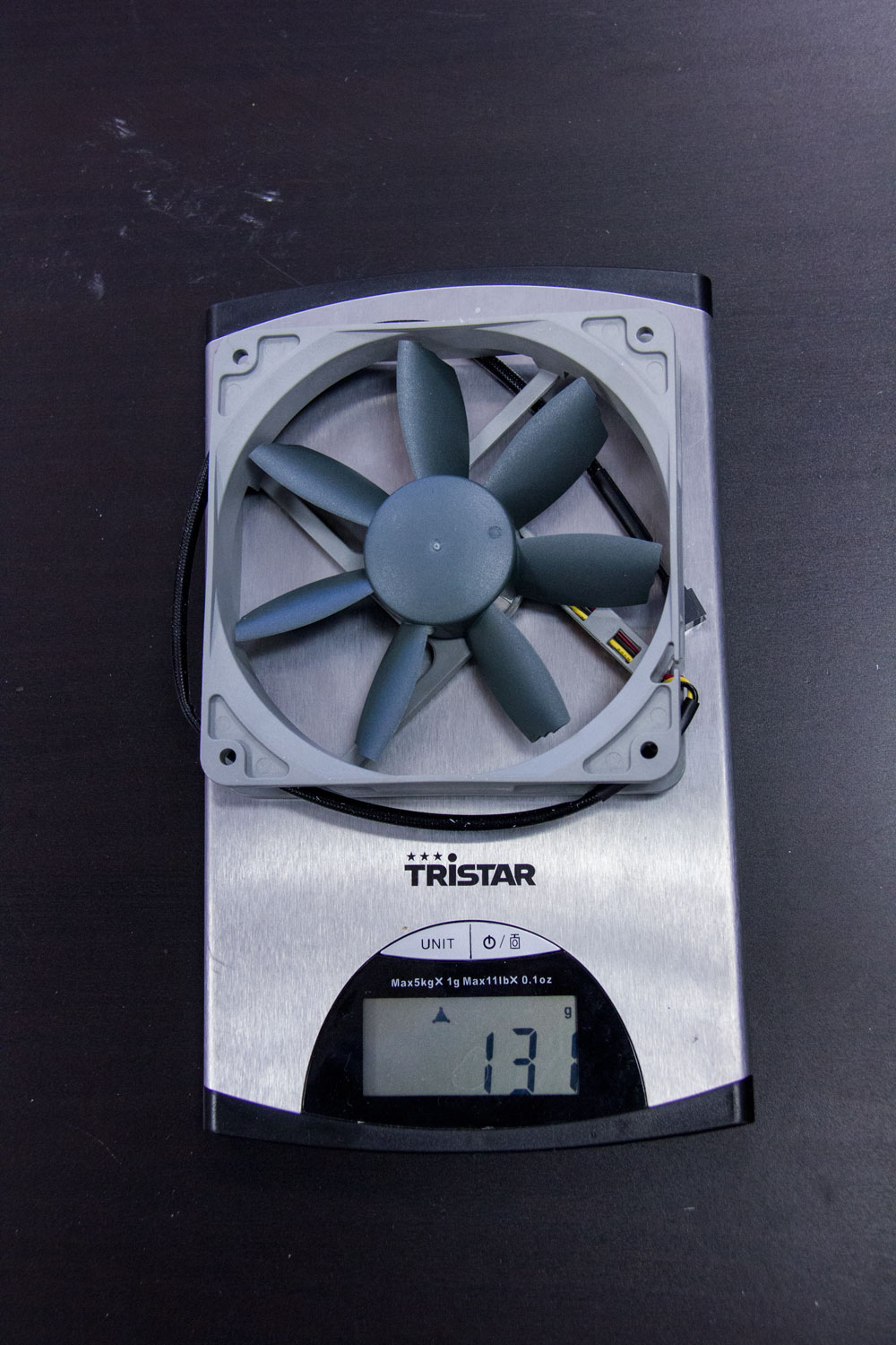

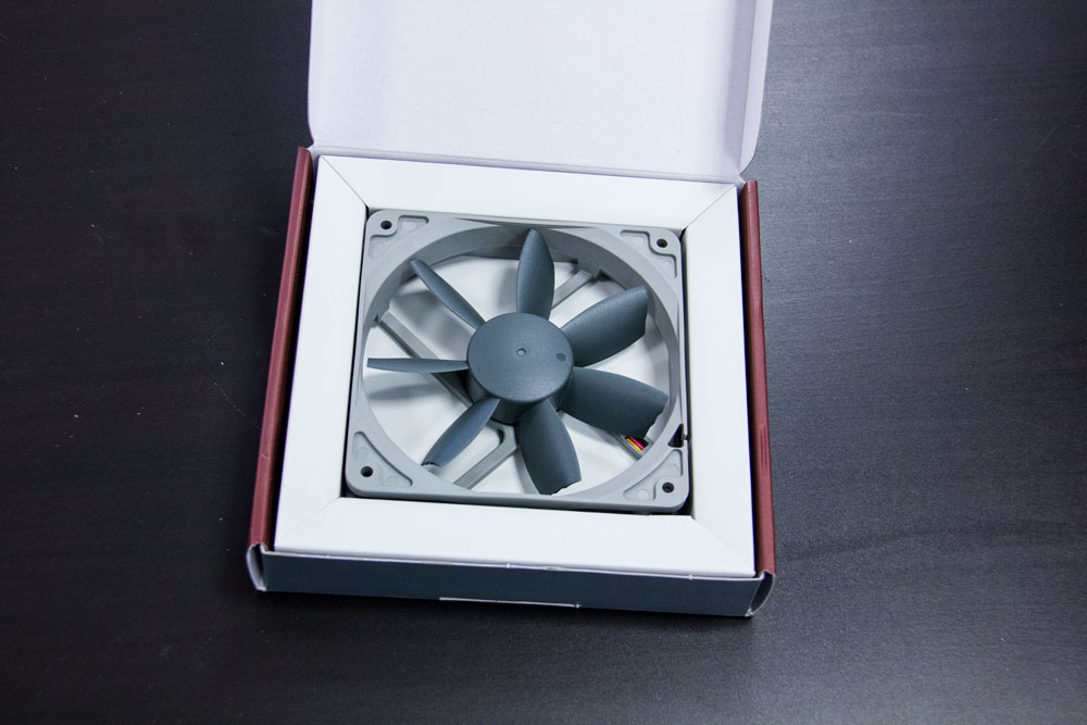

    Noctua NF-S12B redux
    Velocidad: 1200 RPM
    Peso: 131g
    Conector de 3 pines
    Características especiales: Nada destacable.

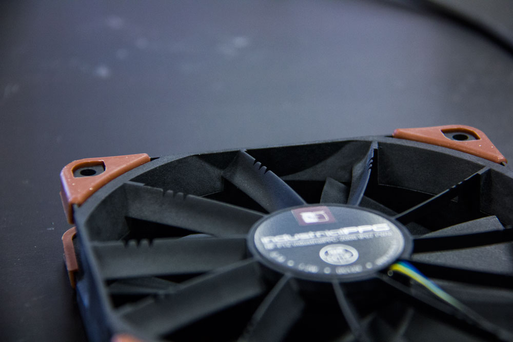

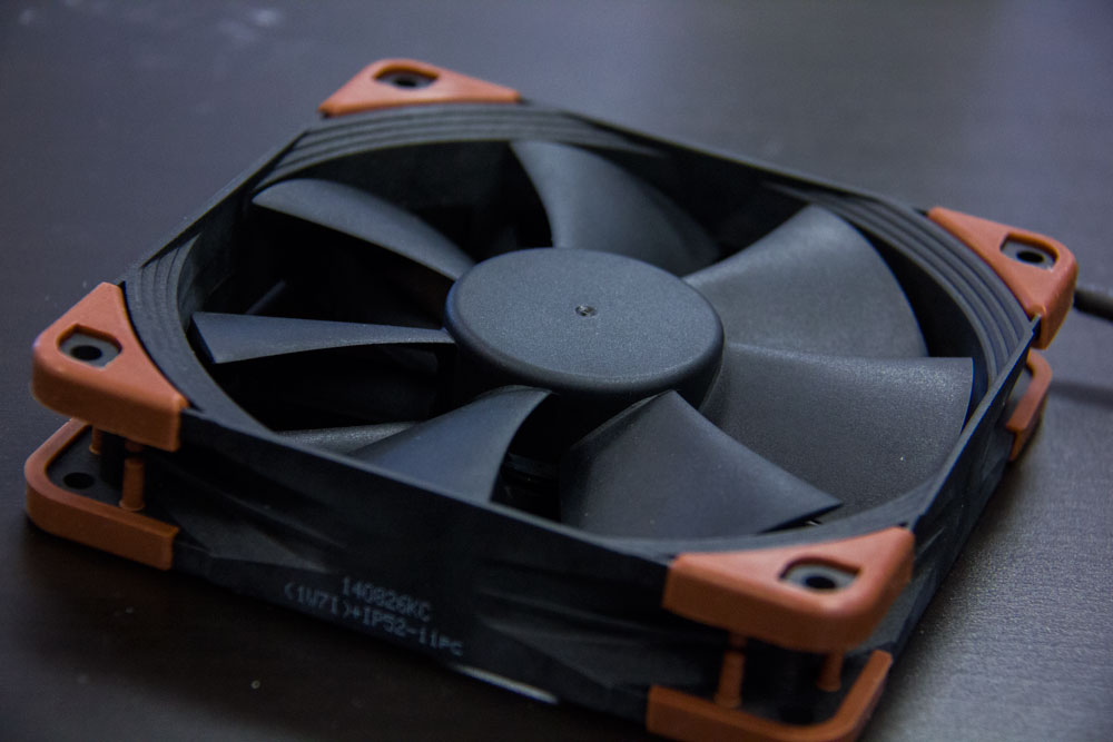

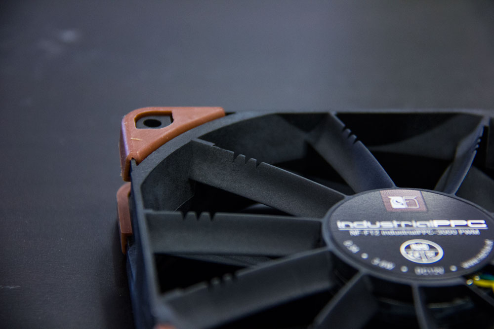

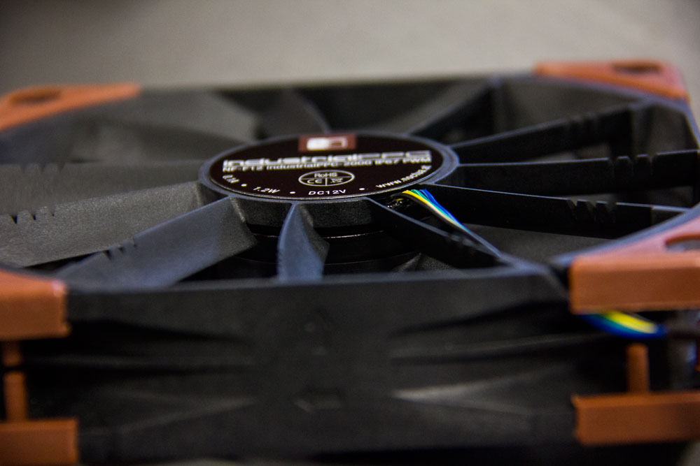

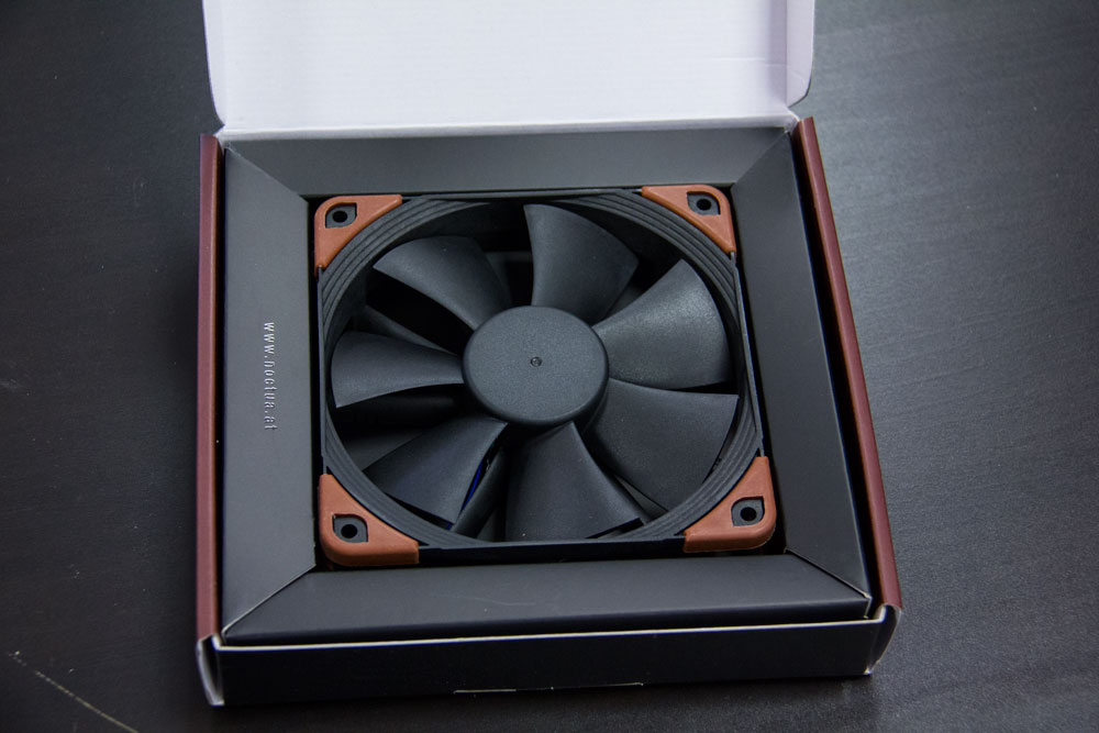

    Noctua NF-F12 industrialPPC-2000
    Velocidad: 2000 RPM
    Peso: 166g
    Conector de 4 pines
    Características especiales: Gomas antivibración, resistencia IP52.

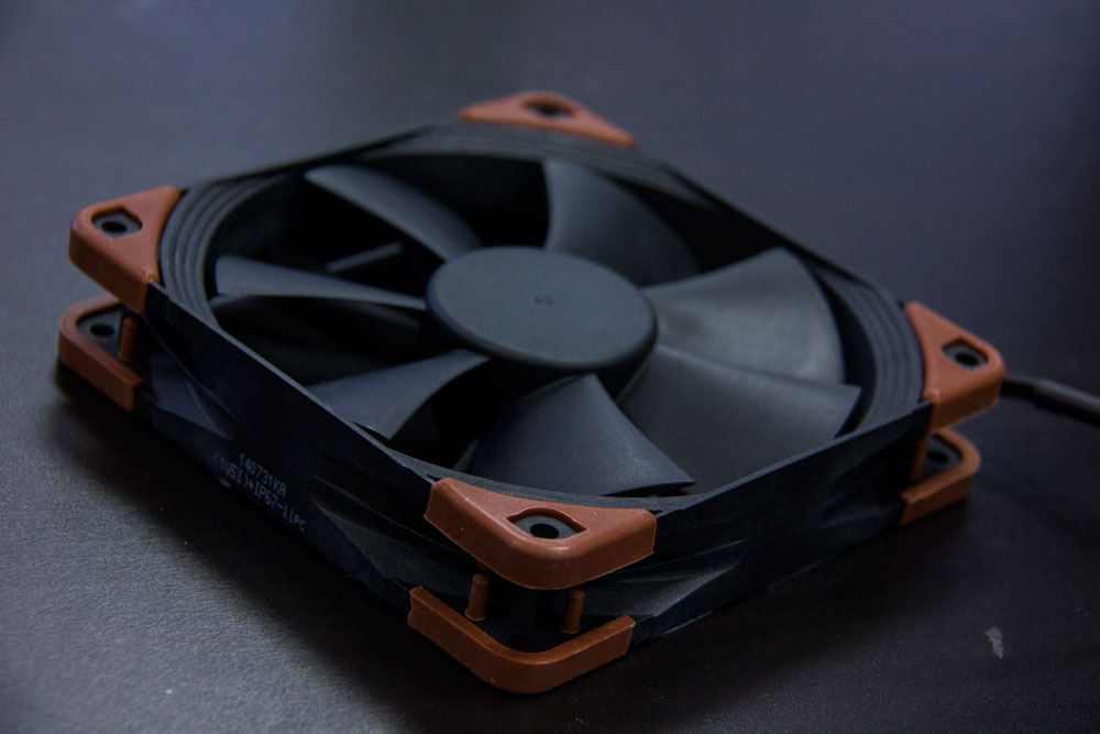

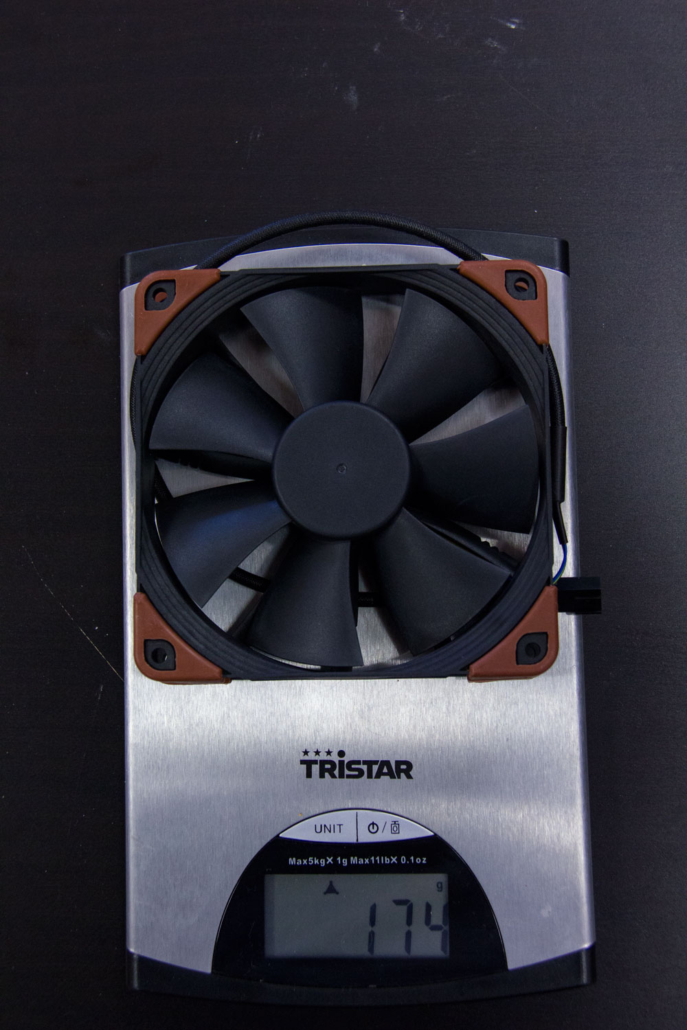

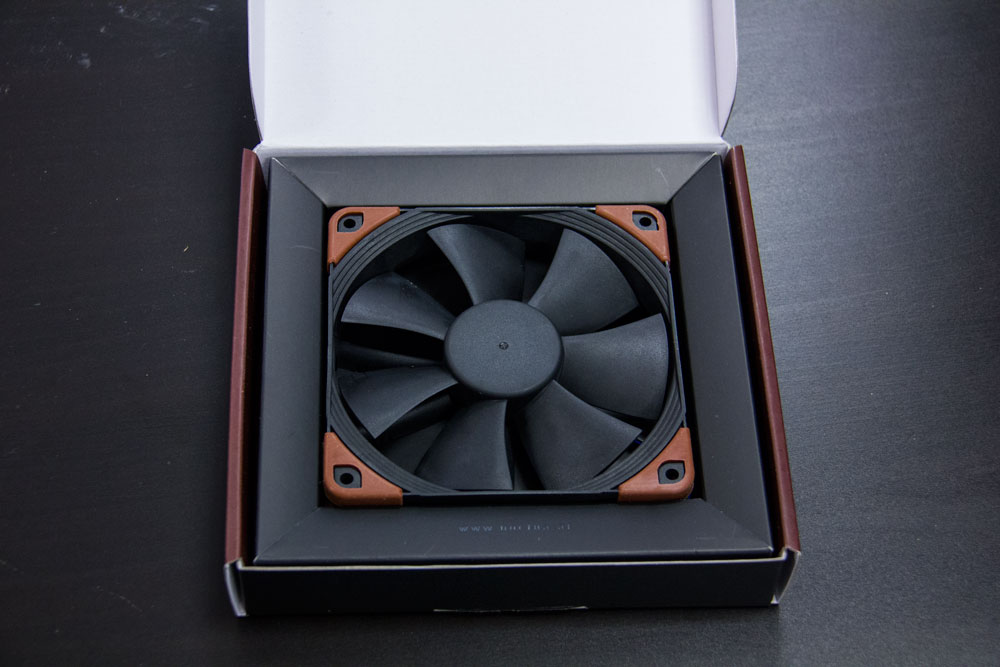

    Noctua NF-F12 industrialPPC-2000 IP67
    Velocidad: 2000 RPM
    Peso: 174g
    Conector de 4 pines
    Características especiales: Gomas antivibración, resistencia IP67.

    Noctua NF-F12 industrialPPC-3000
    Velocidad: 3000 RPM
    Peso: 165g
    Conector de 4 pines
    Características especiales: Alta velocidad, gomas antivibración, resistencia IP52.

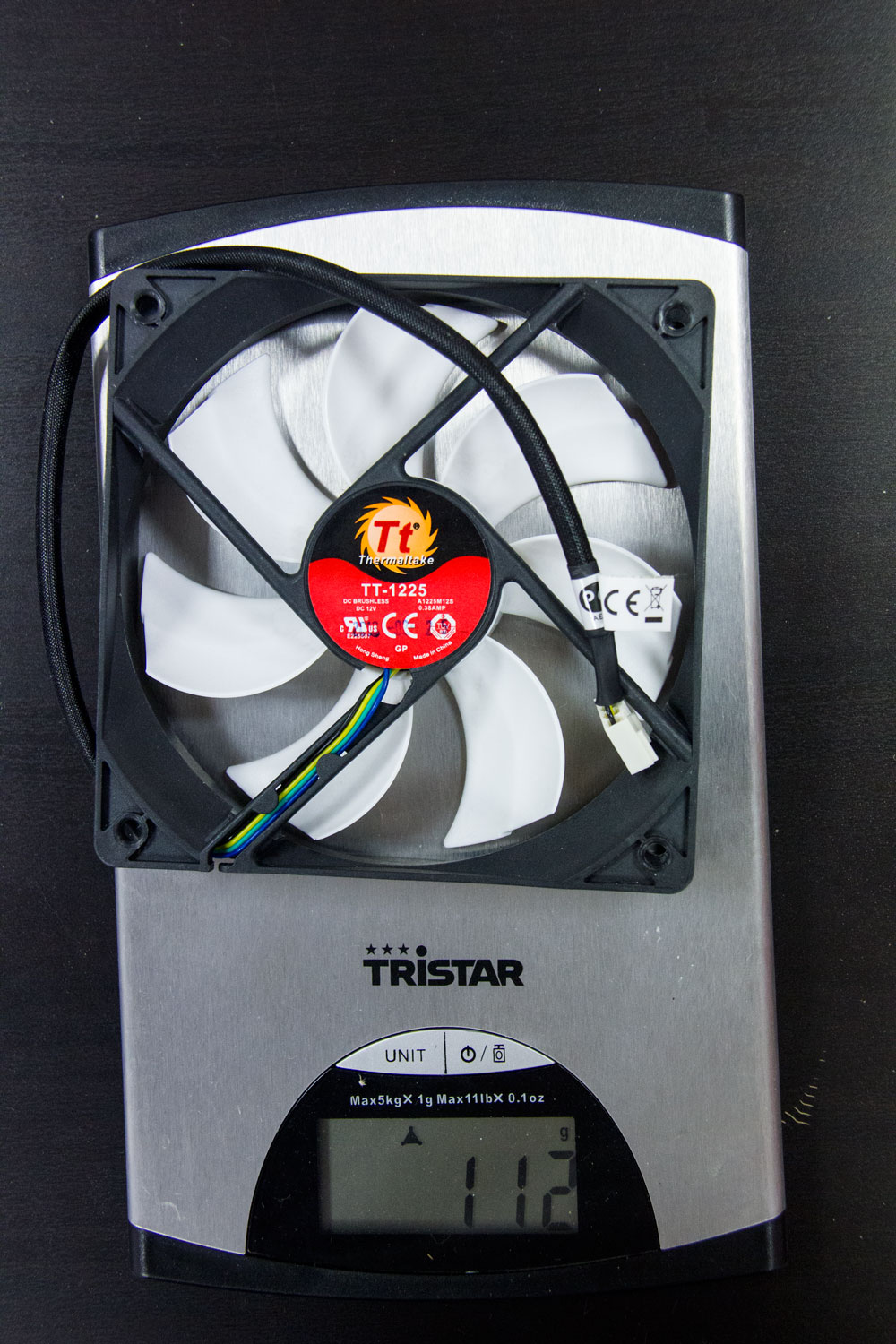

    TT-1125
    Velocidad: 1800 RPM
    Peso: 112g
    Conector de 4 pines
Nombre:	IMG_0270.jpg
Visitas:	1045
ID:	201874 Haga clic en la imagen para ver una versión más grande
Nombre:	IMG_0263.jpg
Visitas:	1172
ID:	201873 Haga clic en la imagen para ver una versión más grande
Nombre:	IMG_0268.jpg
Visitas:	1240
ID:	201871 Haga clic en la imagen para ver una versión más grande
Nombre:	IMG_0269.jpg
Visitas:	1211

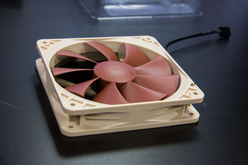

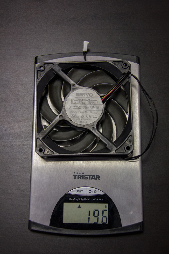

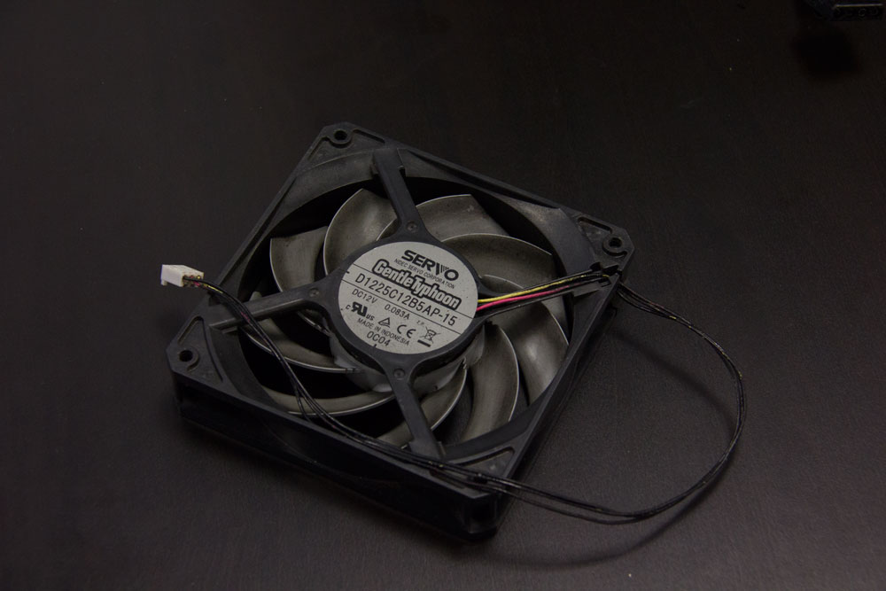

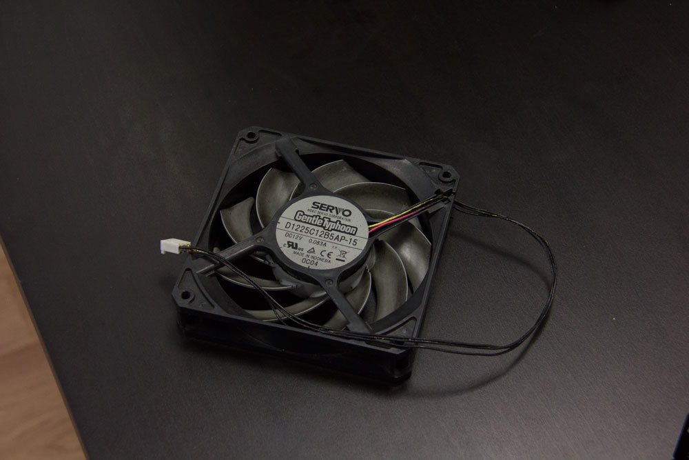

    Nidec Servo Gentle Typhoon AP-15
    Velocidad: 1850 RPM
    Peso: 196g
    Conector de 3/4 pines
    Características especiales: Alta presión estática, buena construcción, gran motor.
Nombre:	IMG_0080.jpg
Visitas:	1220
ID:	201889 Haga clic en la imagen para ver una versión más grande
Nombre:	IMG_0075-(1).jpg
Visitas:	1219
ID:	201888 Haga clic en la imagen para ver una versión más grande
Nombre:	IMG_0076-(1).jpg
Visitas:	1212

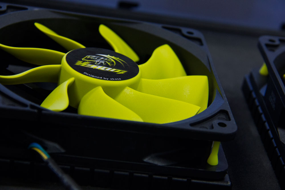

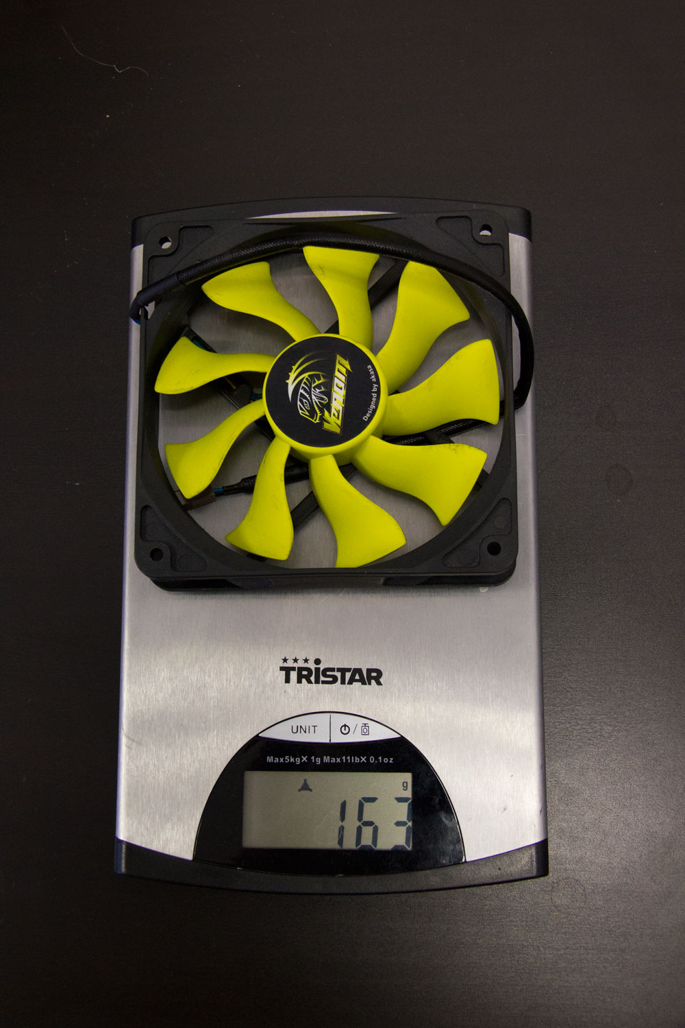

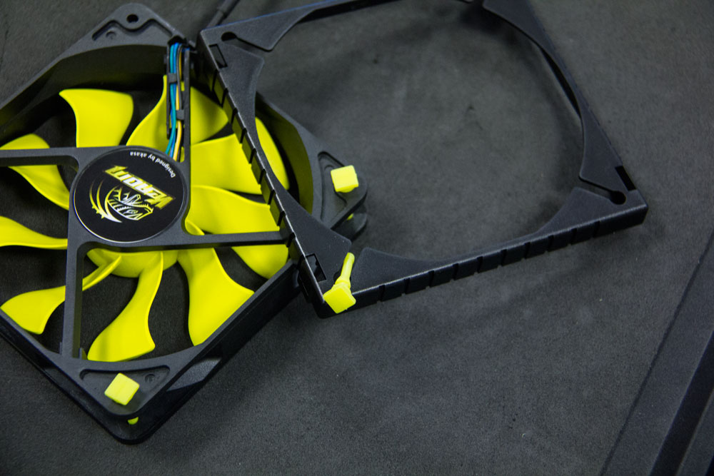

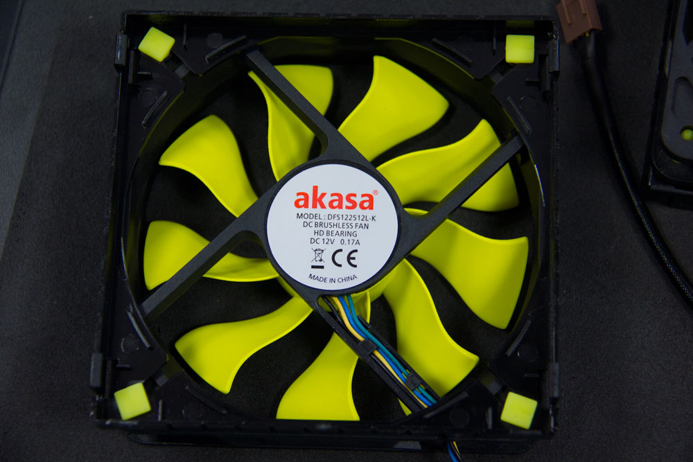

    Akasa Viper
    Velocidad máxima: 1900 RPM
    Peso: 163g
    Conector de 4 pines
    Características especiales: Muy equilibrado.
Nombre:	IMG_0130.jpg
Visitas:	1286
ID:	201878 Haga clic en la imagen para ver una versión más grande
Nombre:	IMG_0307.jpg
Visitas:	1194
ID:	201877 Haga clic en la imagen para ver una versión más grande
Nombre:	IMG_0303.jpg
Visitas:	1265
ID:	201876 Haga clic en la imagen para ver una versión más grande
Nombre:	IMG_0301.jpg
Visitas:	1218

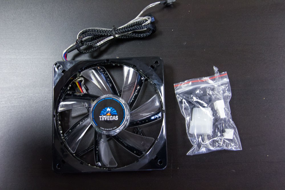

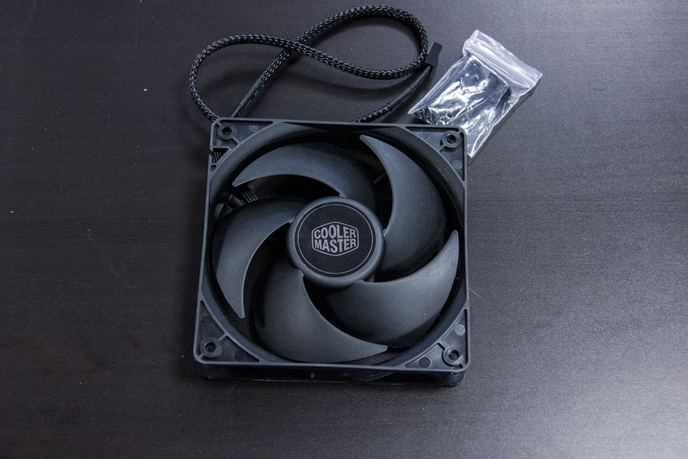

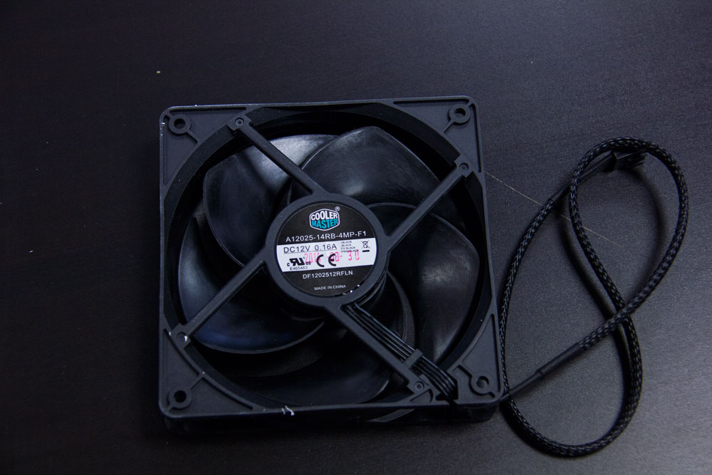

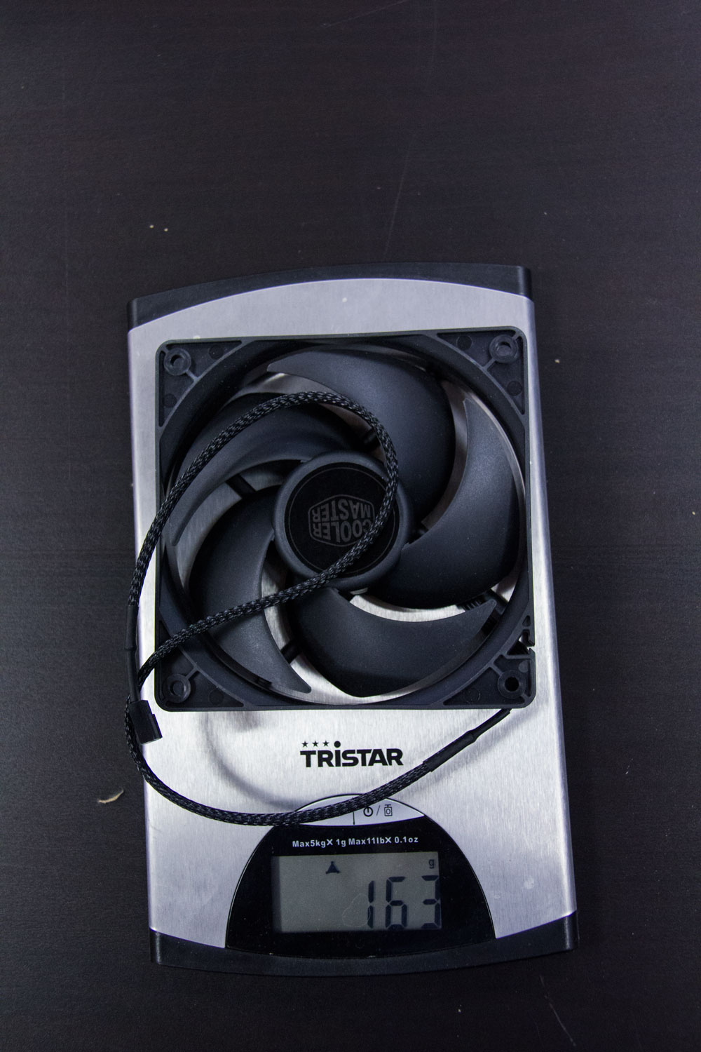

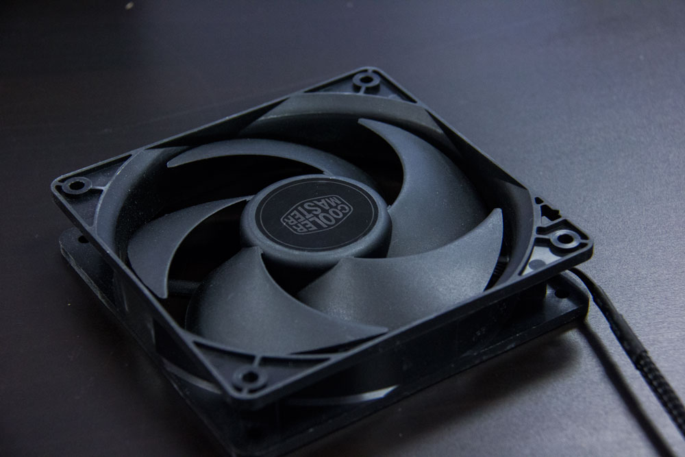

    Cooler Master Silencio FP-120
    Velocidad máxima: 1400 RPM
    Peso: 163g
    Conector de 4 pines
    Características especiales: Silencioso a costa de no mover mucho aire.
Nombre:	IMG_0404.jpg
Visitas:	1217
ID:	201879 Haga clic en la imagen para ver una versión más grande
Nombre:	IMG_0409.jpg
Visitas:	1221
ID:	201883 Haga clic en la imagen para ver una versión más grande
Nombre:	IMG_0410.jpg
Visitas:	1245
ID:	201882 Haga clic en la imagen para ver una versión más grande
Nombre:	IMG_0408.jpg
Visitas:	1237
ID:	201881 Haga clic en la imagen para ver una versión más grande
Nombre:	IMG_0407.jpg
Visitas:	1284
    SONORIDAD A 1200 RPM
    Para esta ronda de 1200 RPM se han probado 16 ventiladores. Hay un claro ganador que se refleja en la tabla, el Nidec GT AP-15 apenas se escucha, seguido del CM Silencio que no es que mueva mucho aire debido a una orientación tan lisa de las aspas, lo que le ayuda a generar tan poco ruido. El Noctua NF-S12A es un ventilador muy equilibrado que se colocaría en el segundo lugar ya que mueve bastante más aire que el CM Silencio. Por parte de Enermax tenemos el afamado Twister Pressure que demuestra su calidad al acercarse y prácticamente igualarse al NF-S12A en cuanto a sonoridad, diría que es el mejor ventilador que tiene Enermax para situaciones adversas, tanto para la caja como para un disipador/radiador. Seguimos con el Akasa Viper y su poca disponibilidad aquí en España, mantiene un flujo de aire bastante razonable a cambio de un ruido que no es para nada molesto a estas revoluciones. Debo mencionar el ruido que generan los Noctua NF-F12 industrialPPC 2000 y 3000 y el Enermax Twister Storm, es un ruido motor muy molesto que yo no soportaría, por lo que se nota claramente que estos ventiladores están pensados para ir a revoluciones muy superiores, en el caso del Twister Storm, hasta 3500 RPM.
Nombre:	Ruido 1200RPM.png
Visitas:	685
    SONORIDAD A 1800 RPM
    Para la ronda de 1800 RPM nos dejan muchos ventiladores, muchos de ellos no llegan a estas revoluciones y sería injusto comparar unos a 1700 y otros a 1800, así que tenemos un total de 8 ventiladores. De nuevo tenemos al Nidec GT en primera posición con una diferencia considerable. Los demás ventiladores están bastante más igualados, sobre todo el Twister Pressure, el Viper y el NF-F12 industrialPPC. En este caso ya no se aprecia el ruido motor ya que el ruido que genera el movimiento del aire lo colapsa por completo. El Akasa Viper sigue manteniendo una excelente relación al igual que el Enermax Twister Pressure, ambos ya casi al máximo de revoluciones.
Nombre:	Ruido 1800RPM.png
Visitas:	687
    TEMPERATURA CPU A 1200 RPM
    La siguiente prueba ha sido de temperatura. Sabemos que estos micros Haswell son calentitos, y más si son sometidos al test más duro por el que pueden pasar. Intel Burn Test calienta el procesador como el que más, así veremos más claramente la diferencia entre los distintos ventiladores. Todos ellos han sido probados a 1200 RPM. De nuevo vemos que el Nidec GT está en cabeza con relativa diferencia, pero esta vez destaca también el Twister Pressure de Enermax, ya que se encuentra en el ámbito para el que ha sido creado, refrigerar una superficie con gran restricción. Sorprende ver ahí al Twister Storm, pero a esas velocidades emite un ruido motor que no pasa para nada desapercibido. El Akasa Viper también se pone serio, junto con el Shark de Aerocool que no había destacado mucho hasta ahora. En este test se nota que los ventiladores Noctua que hemos probado no están pensados especialmente para altas restricciones, si no más bien como ventiladores de cajas o disipadores normales. Vemos que el Silencio 120 sale perdiendo por bastante, es muy silencioso pero su poco caudal no ayuda en absoluto.
Nombre:	Temperatura 1200RPM.png
Visitas:	701
