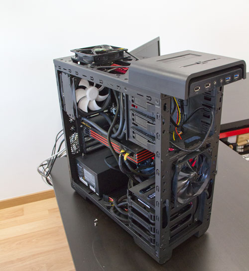

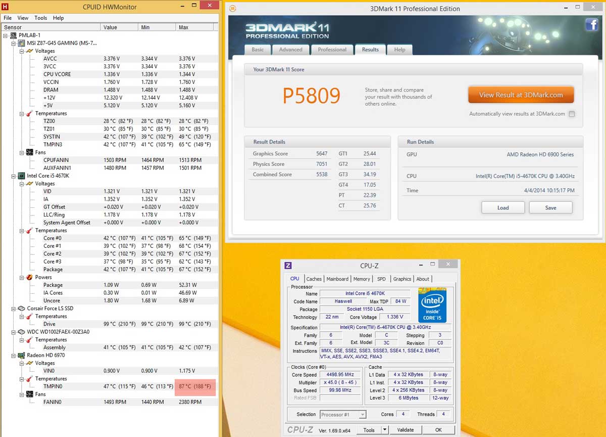

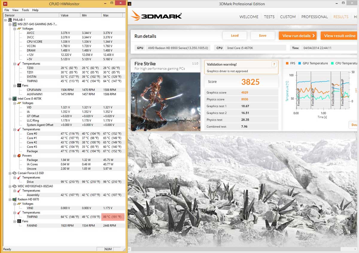

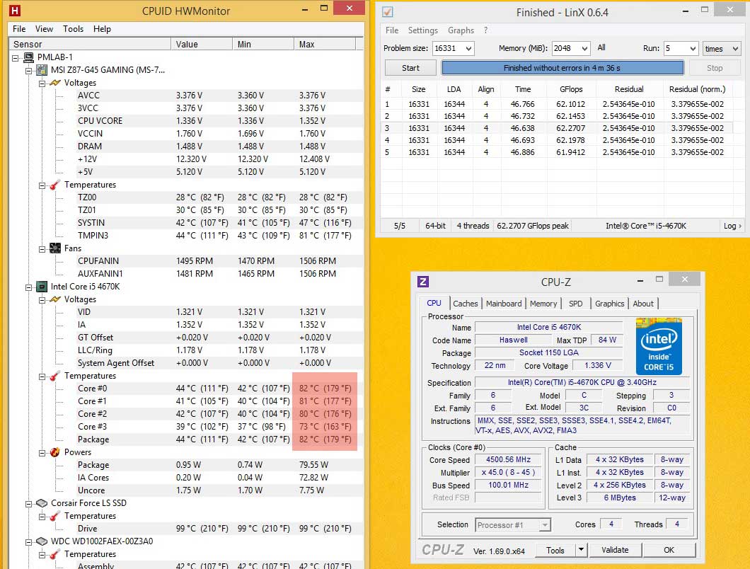

PRIMERA PRUEBA, con un solo ventilador. Imagen de la ventilación:
Éste es el único ventilador que ha tenido haciendo la prueba

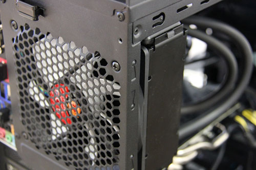

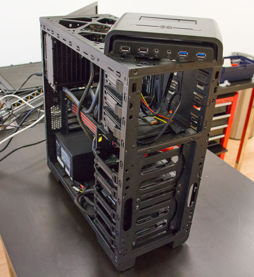

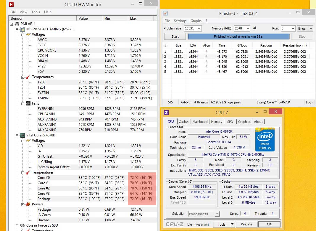

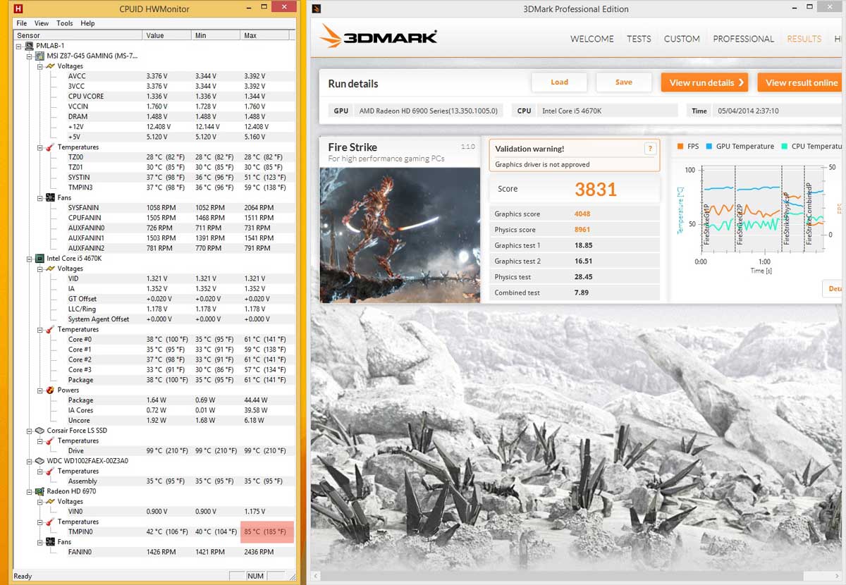

SEGUNDA PRUEBA, con 4 ventiladores (configuración 2-2), imagen de la ventilación:

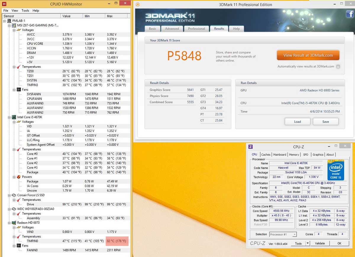

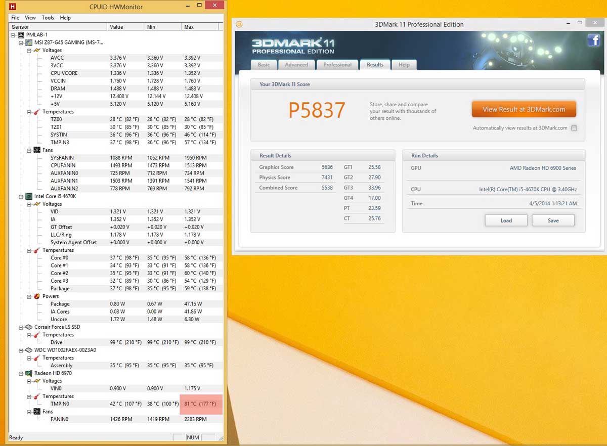

PRUEBA 3, con 4 ventiladores (configuración 1-2-1), imagen de la ventilación:
Obviamente, en todas las pruebas, la caja ha estado cerrada, aunque en las imágenes se muestre lo contrario.

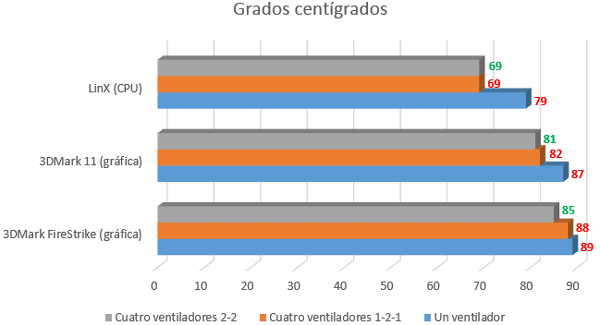

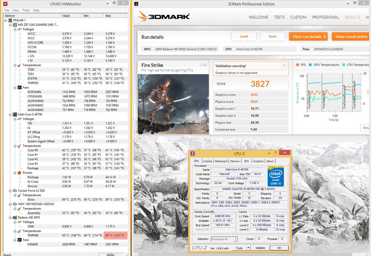

Los resultados son claros:
Por lo tanto, queda aclarado que en las cajas que nos viene un solo ventilador, es mejor ponerle al menos un frontal más. Y si el disipador lo permite, poner dos ventiladores para mejorar tanto el flujo de aire como la temperatura de la CPU. Al hacer esto, estaremos cuidando más los componentes de nuestro ordenador, ya que trabajan a menores temperaturas y por ello, sufren menos desgaste.
