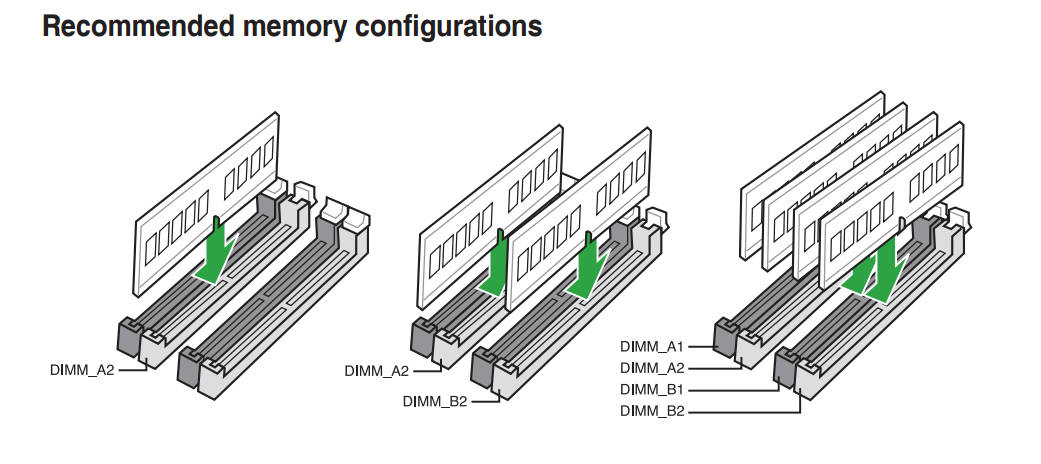

    Los zócalos DIMM A funcionan correctamente, mientras que los B no funcionan.
    Según el manual, si tienes dos módulos, tienes que ponerlos en el A2 y B2 (supongo que será para tener el dual channel)
    Pero es poner un módulo en la parte B, y la placa base intenta arrancar pero se reinicia.
    Los módulos no son, ya que se han probado uno por uno y funcionan bien. De hecho, ahora mismo están en los zócalos A y sin problemas.
    ¿Alguien tiene idea de lo que puede ser? Se ha actualizado la BIOS a la última versión y sigue fallando. Por lo que pienso que puede ser una placa defectuosa

    ¿No es A1 y B1? Según Intel, así verifiqwue en el manual de una placa Intel y la recomendación es esa; A1 con B1 y si son 4, bueno con 4 slots usa los 4 pero con dos barras asi recomiendan

        Según el manual no:

            Claro que asi es donde yo quice llegar, solo una referencia mas.
            Probaste en ves de una en A2 y B2 colocar en A1 y B1?
            Solo que Intel me dice A1 y B1, siendo Intel repito
            Si asi no funciona de ningunamanera lo va hacer, Devuelve la placa porque los Slots B estan ponchados

              Si, lo probé de las formas que dices, pero es poner un módulo en el slot B y no funciona.
              Por lo que habrá que devolverla, qué remedio

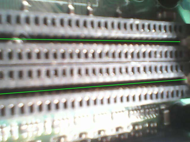

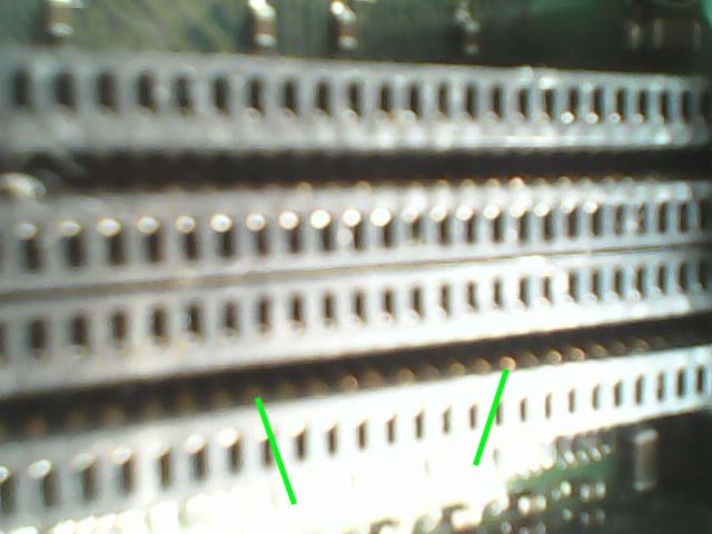

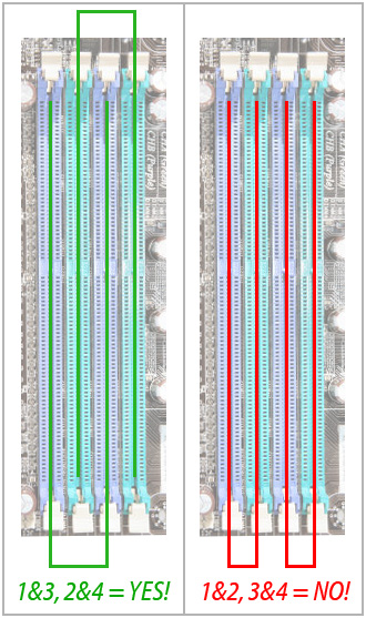

                    Aunque sea una sola barra, si la colocas en B y no reconoce y la misma barra en A si la reconoce, no se escriba mas, los bancos B estan dañados, ahora bien: Haga clic en la imagen para ver una versión más grande

                    Revisa si en los bancos (SLOTS) donde encajan la sbarras, veras en los bancos unas diminutas laminitas color oro, verifica (si posible con una lupa) si alguna de esas laminitas esta doblada, ¿porque lo menciono? porque por veces sin cuidado extremo, al meter (encajar) las o la barra RAM, alguna laminita se dobla y ese detalle no deja que la barra funcione
                    Veras las ranuras que tiene una linea verd, ahi se encajan las barras podras ver tambien las laminitas amarillasen otra imagen, esas son a l oque me refiero
