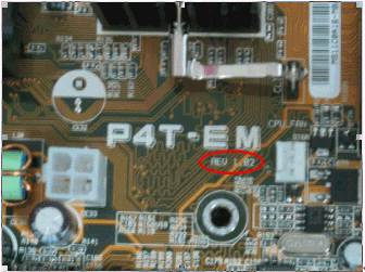

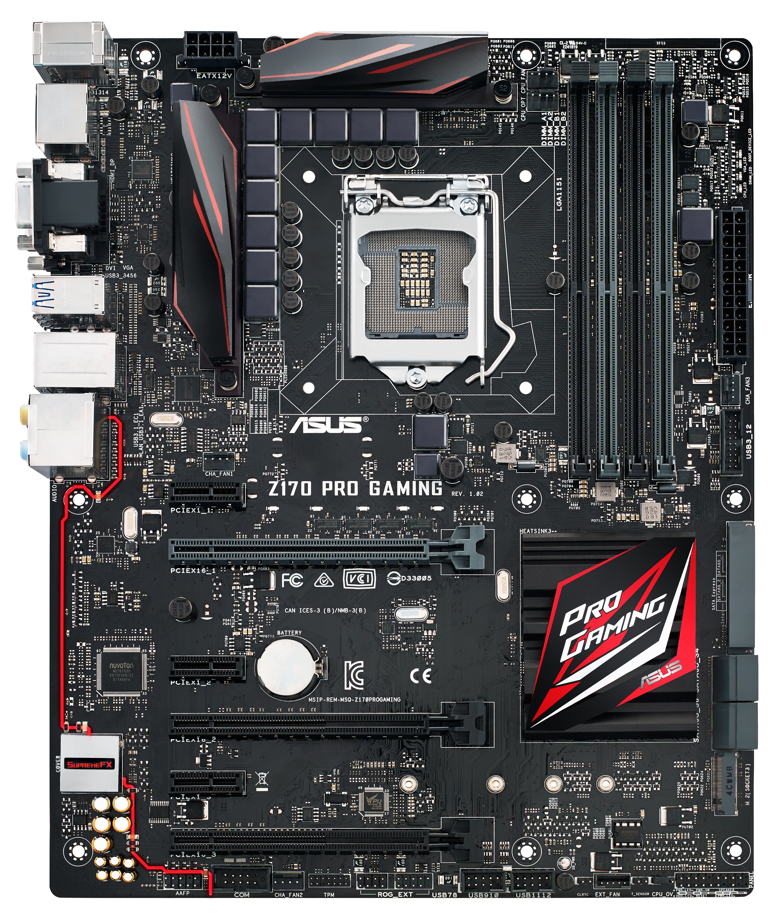

                      Necesito tambien que mires en la placa base si hay en algun sitio (ya sea debajo del modelo, o en cualquier otro sitio de la placa, un numero de revision.
                      Suele ser mucho mas pequeño, aqui una foto
Nombre:	rev_no1.gif
Visitas:	336
                      Teoricamente, en la tuya tiene que estar al lado del modelo, como se ve en esta imagen
Nombre:	Z170%20Pro%20Gaming_01.jpg
Visitas:	666
                      Esta, por ejemplo, es una 1.02, que podria ser que la tuya sea una 1.00 con ese fallo, o vete a saber qué.
