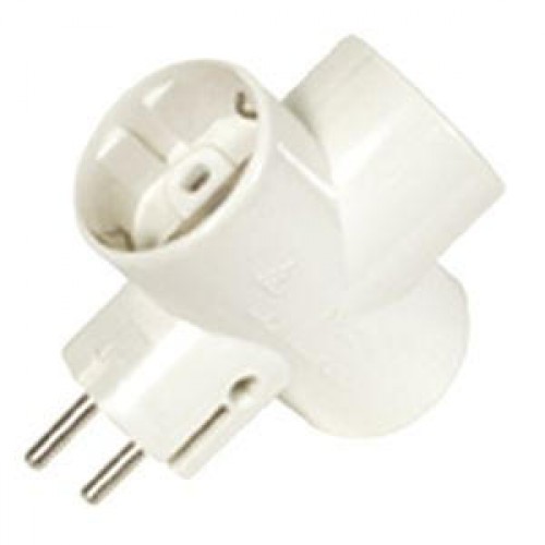

    Lo del router supongo que lo dices porque tienes todo en una regleta, y antes la apagabas entera ¿no?
    Yo veo una cosa más simple: Usar un multiplicador 3 tomas, uno como éste:
Nombre:	25935415.jpg
Visitas:	154
    De ésa forma, el router lo puedes tener en una toma, y en otra la regleta. De tal forma que si apagas la regleta, no apagas el router
    PD: acabo de ver que tienes 2 post para lo mismo. Ya que he respondido en éste, seguimos por aquí ¿no?

    • #3
      Originalmente publicado por ElTramo Ver Mensaje
      [ATTACH=CONFIG]n208726[/ATTACH]
      El problema es que la casa es bastante antigua y hay pocos enchufes. Del que viene la regleta esta a 3 metros y el cable del router no llega ni a acercarse y quiero evitar poner mas cables de por medio y así tenerlo lo mas recogido posible.
      Pd: gracias por la respuesta :)

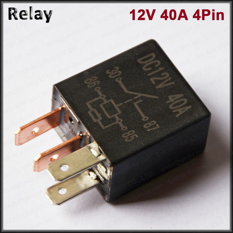

            • #7
              Siempre puedes utilizar relés de coche, el circuito de maniobra funciona a 12 voltios, mientras que por el circuito de potencia puedes pasar lo que te de la gana. Sin ir mas lejos, pude arrancar un motor Citroen desde un Pentium 4 con windows 2000! depende de como tengas puestas las pantallas y el cableado, asi irian los reles. Piensa una cosilla, a 220 (o cualquier corriente alterna) no existe'positivo y negativo' sino que son fases. En este caso, mientras pases los dos marrones o los dos azules, te basta. (Y de hecho, meter 220v dentro de la torre no me parece buena idea, pero eso ya es cada uno)
Nombre:	C07-12V-Violet-12v-24v-40A-4-PIN-Car-font-b-relay-b-font--font.jpg
Visitas:	191
              30 seria la corriente de la pared
              87 es la corriente que iria a las dos pantallas
              85 es el negativo de la bobina (Puedes (y deberias) pasarlo a un molex de la fuente, tipo disco duro)
              86 es el positivo de la bobina (Puedes (y deberias) pasarlo a un molex de la fuente, tipo disco duro) (No lo he dicho ya? :P )
              Te recomiendo encarecidamente que los pilles que en el dibujo tengan, entre el 85 y 86, ademas de la bobina (rectangulo grande) un diodo de proteccion (rectangulo pequeño) ya que si no, en el momento de la desactivacion, la bobina manda de vuelta un picotazo de unos 100 voltios, comprobado por mi mismo en mis deditos en el taller de electricidad del colegio.
              Es la mejor opcion que se me ocurre si te quieres desentender de encender y apagar la pantalla y que vaya siempre con el mismo ordenador. Sobretodo, no te electrocutes!

              • #8
                Originalmente publicado por kitt2000 Ver Mensaje
                [ATTACH=CONFIG]n208758[/ATTACH]
                si, se que son la fase y neutro y se como diferenciarlas perfectamente con el multimetro... :P
                ¿teoricamente no estamos metiendo 220 dentro de la misma torre no?puede pasar algo de voltaje del 220 a la propia fuente?
                un saludo!

                • #9
                  No debería pasar nada, pero al ser 220v, nunca descarto la posibilidad de un chispazo no deseado. Es sencillo, si metes el relé dentro de la torre, tienes que pasar el cable de 220v dentro de la torre. Y a mi personalmente no me haría gracia eso xD por lo demás sin problema.
                  Comentario
                  • #10

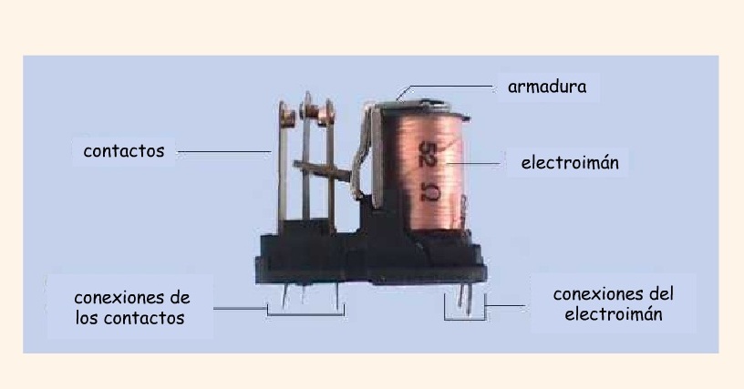

                    En principio, si ves esta imagen , queda claro que los 220v pasarán por un circuito (http://3.bp.blogspot.com/_jSDOujv5qk...m.blogspot.jpg) independiente del que lo hará la corriente de 12v del ordenador. Los relés de los coches actuales son protegidos, por ejemplo, así je puedes ir a un desguace a ver si te venden un relé con un portarele. No debería ser caro, piensa que un relé electrónico de carga nuevo para gestionar la carga de dos baterías de una autocaravana (80-100 Amp) vale algo menos de 20€, y es 20 veces más sofisticado que lo que buscamos, que al fin y al cabo siendo de 5-10 Amp te sobra relé. La bobina te consumirá unos 3w así que no te preocupes por la fuente, siempre que hagas lo que te digo de buscar uno protegido.
