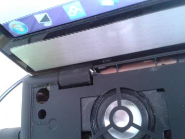

b) el cable flex de la placa base al lcd ( hace 2 dias abri un cacho del portatil y tenia accesible el cable mas o menos pero cuando saltaban los pantallazos negros lo movia y continuaban)
