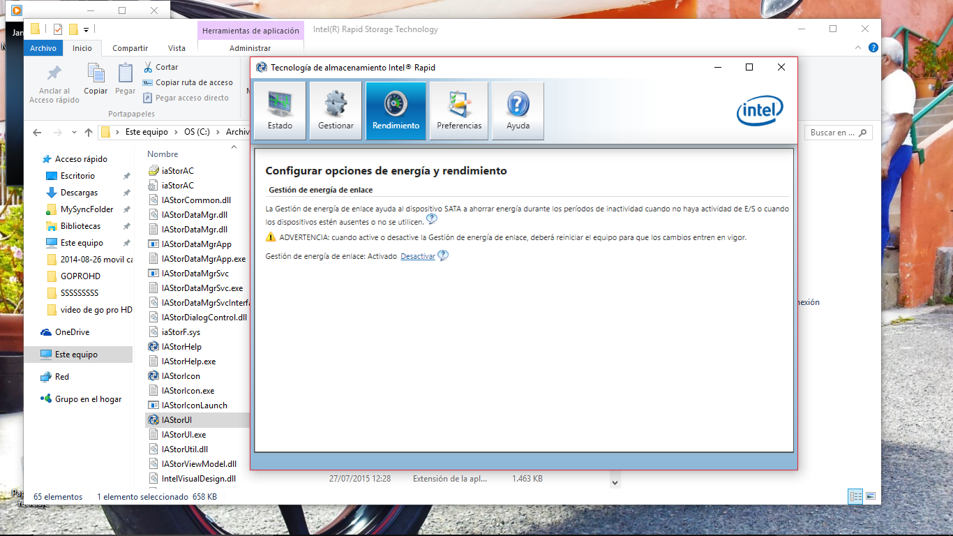

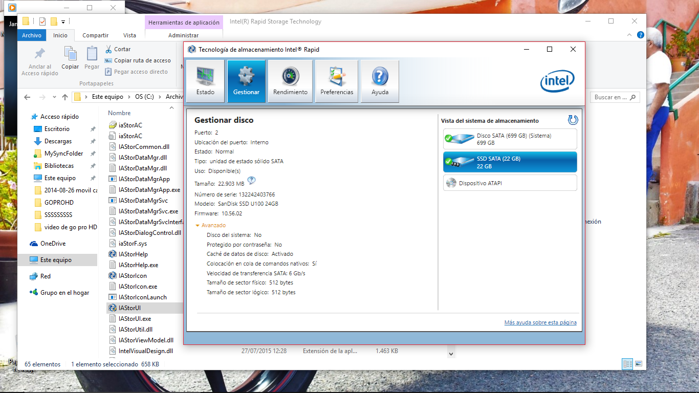

                • #9
                  hola Tramo muchas gracias,,,ya hice a medias lo del articulo pero una parte donde picas en rendimiento no me sale nada (adjunto captura) y en la bios esta activado automaticamente el (AHCI) solo deja poner eso por defecto, y el siguiente paso seria el que te comente entrar en rendimiento,,,,,,tambien te adjunto otra captura por que parece que magicamente esta funcionando o eso creo yo.......echale un vistazo y dime algo puntal,muchas graciasss por ayudarme,no sabia que estaba ese articulo,t digo empece con la informatica hace un año despues de miles de años atras jajajajaj y este es el primer foro.saludos a todos.

                      • #12
                        hola,,si lo probe y me sale la misma pantalla pero al reves lo de activar,saldria desactivar,,,,,,,si estuviera currando ya lo hubiera llevado al tecnico jejej....tardaria 0 seg en arreglarlo pero cada uno en su profesion jejej................viste la foto del rendimiento de la ssd??? no esta funcionando verdad??
