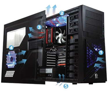

    Vamos a empezar viendo cómo debe ser la corriente de aire que debe fluir dentro de un ordenador.
    CREANDO LA CORRIENTE DE AIRE DENTRO DE LA TORRE
Nombre:	thermaltake_armor_a60_00.jpg
Visitas:	1
    Normalmente, ésta es la ventilación básica utilizada en una torre. Está claro que no todas las torres tienen o pueden tener tantos ventiladores y que no todas tienen la fuente de alimentación abajo, pero lo que queremos es crear flujo constante de aire.
    • El ventilador nº1 se coloca metiendo aire para que refrigere discos duros y tarjeta gráfica y empiece a crear la corriente de aire que deberán seguir los demás ventiladores para la correcta extracción del calor.
    • El ventilador nº2 se encarga de expulsar el aire de la torre, sabemos que el aire caliente tiende a subir, por lo que éste ventilador cumple una función esencial junto con el siguiente.
    • El ventilador nº3 también expulsará aire, complementando al ventilador que esté colocado sobre el disipador de la CPU.
    • El ventilador nº4 se coloca también metiendo aire para refrigerar placa base, tarjeta gráfica y fuente, éste ventilador mete aire del exterior, frío, y la fuente lo absorbe para su refrigeración y lo expulsa por su salida de aire.
    Con éste flujo de aire creado, podemos estar satisfechos de la ventilación de nuestra caja.

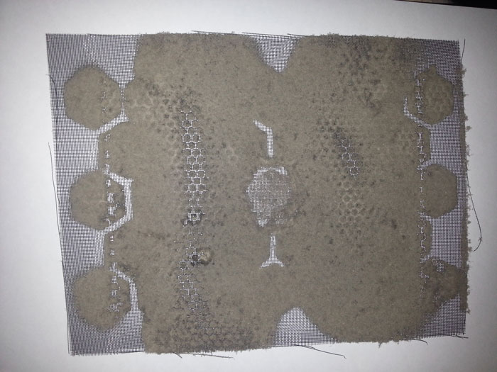

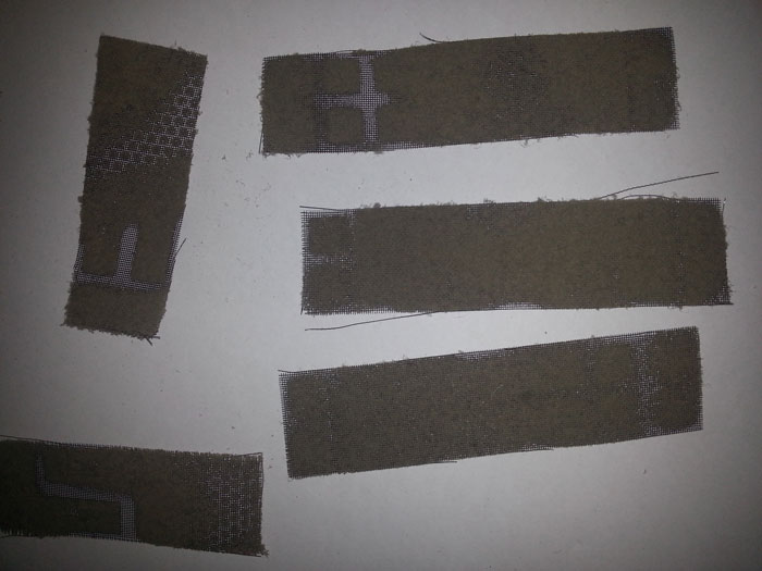

    HACER Y COLOCAR FILTROS PARA LOS VENTILADORES
    Es importante tener filtros en todos los ventiladores que metan aire dentro de la torre, si tu torre no tiene, puedes instalarlos tú, es muy fácil y apenas cuesta dinero y tiempo. Aquí dejo unas imágenes que demuestran la importancia de tener filtros instalados:
Nombre:	20131204_231127.jpg
Visitas:	1
Nombre:	20131204_232911.jpg
Visitas:	1
    Como podéis ver en las imágenes, hay una burrada de suciedad, y en una imagen no se aprecia tanto como en la realidad. Cuando metí los filtros debajo del grifo, pensé que se lodaba por momentos. Voy a explicar brevemente cómo hacer los filtros.
    Para empezar, debes comprobar cuáles de los ventiladores de tu torre están metiendo aire, creo que esto no merece más explicación, es tan sencillo como comprobar hacia dónde va el flujo acercando la mano al ventilador. También es importante colocar filtros de suciedad para la parte de arriba del ordenador, en el caso de que tenga aberturas o rejillas que permitan el paso del polvo.
    Mediremos la distancia que hay entre dos tornillos de los ventiladores colocados que estén metiendo aire en la torre. Los ventiladores vienen sujetos con 4 tornillos, uno en cada esquina, y sujetaremos los filtros aprovechando esos tornillos y donde van atornillados.
    Lo siguiente será comprar una rejilla personalizada (es lo único que gastaremos de dinero), podrás encontrarlas en sitios de bricolaje (Leroy Merlín y semejantes) o tiendas de repuestos de aire acondicionado… Sabiendo más o menos los filtros que tengamos que poner, compraremos más o menos.
    Cuando tengamos la rejilla, sacaremos los ventiladores a los que tengamos planeado acoplar los filtros, los colocaremos sobre ella y haremos como si quisiéramos atornillar ventiladores en la rejilla, dejando 4 huecos en la rejilla al intentar “atornillarlos”. Deberemos recortar los trozos dejando un poco de margen a los huecos para los tornillos, no vaya a ser que se nos rompa la rejilla por un extremo. Una vez tengamos los filtros con las medidas adecuadas, los colocaremos junto con cada ventilador, y atornillaremos el ventilador de manera que el filtro quede sujeto y filtre el aire que entre a la torre. Si no os queréis complicar la vida, siempre podéis comprar los filtros ya hechos de muchas tiendas de ordenadores, sólo tendréis que aseguraros que son de la medida que necesitáis.

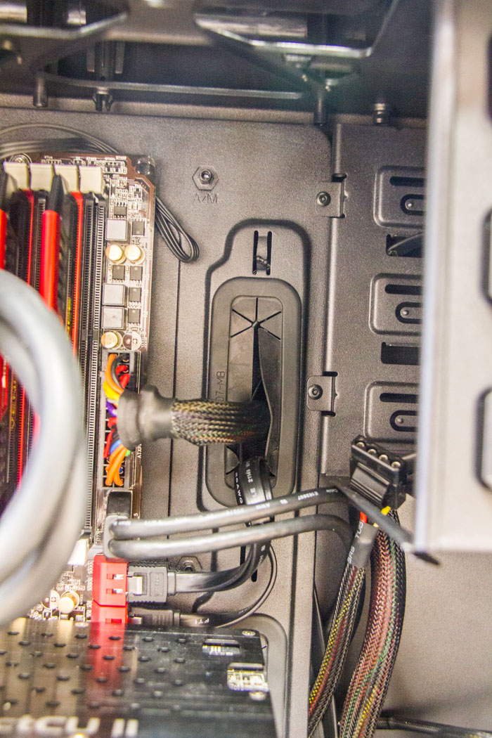

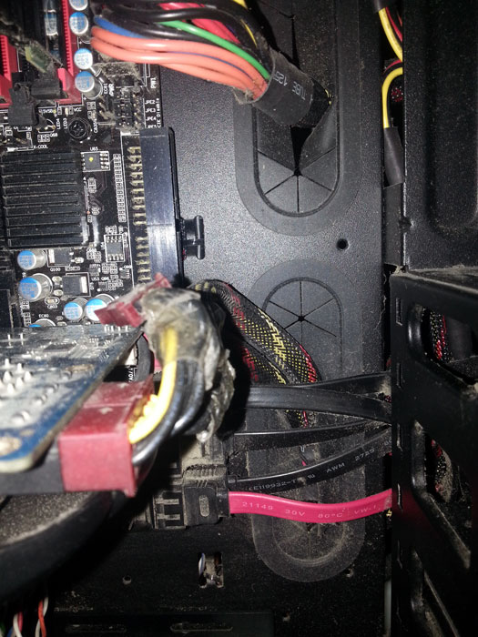

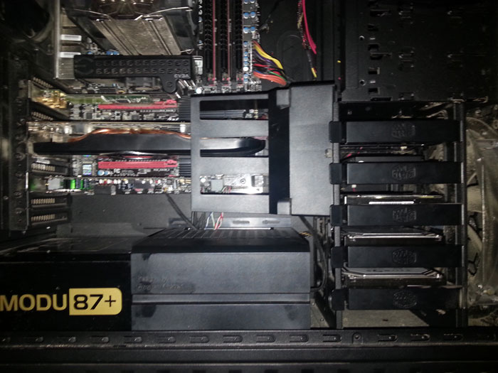

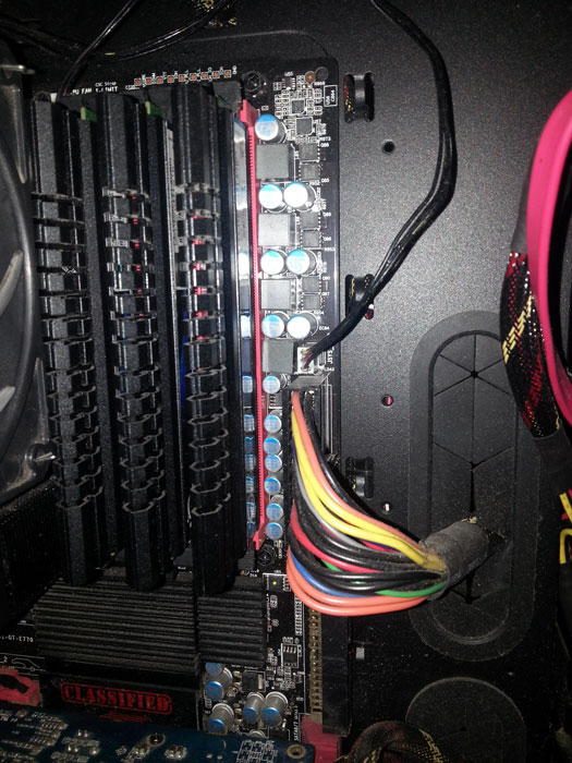

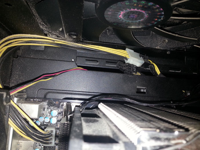

    ORDENAR CABLES DENTRO DE LA TORRE
    Si bien es importante crear un buen flujo de aire, también lo es tener todo ordenado por dentro, para así favorecer la corriente y que sea más efectiva. Esto es algo complicado de explicar, ya que cada uno tiene una torre y fuente distinta y ésta tiene unos cables de determinadas longitudes que no siempre pueden esconderse o adaptarse para ocupar lo menos posible.
    Si la torre es medianamente decente, tendrá espacios entre la pared del interior (donde se coloca la placa base) y ese lateral, de manera que podremos meter muchos de los cables por ahí para que ni se vean ni estorben. Nuestra torre también puede tener huecos entre la pared y el lateral, para así poder meter los cables y que no queden vistosos.
    Aquí lo que hacemos es, todo cable que salga de la fuente, irá por detrás.
Nombre:	IMG_0455w.jpg
Visitas:	1

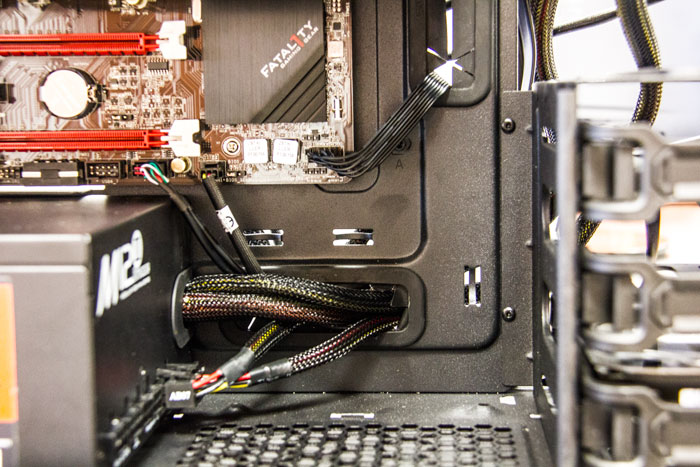

    Aquí tenemos el cable de alimentación para la placa base, y algunos otros como son los SATA que se "esconden" por el mismo hueco.
Nombre:	IMG_0461w.jpg
Visitas:	1

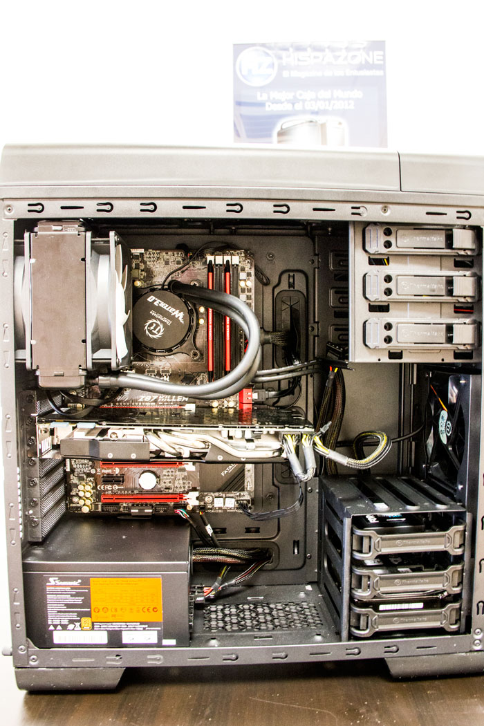

    De ésta manera queda todo bastante bien ordenado, sin demasiados cables que entorpezcan el flujo de aire de los ventiladores y, además, queda mejor estéticamente.
Nombre:	IMG_0463w.jpg
Visitas:	1
    También podremos ocultar algunos cables de forma casera, cualquier cosa que se nos ocurra podremos llevarla a cabo. Dejo el ejemplo de mi HAF X, que viene con un “compartimiento” para ocultar los cables que salen desde la fuente de alimentación.

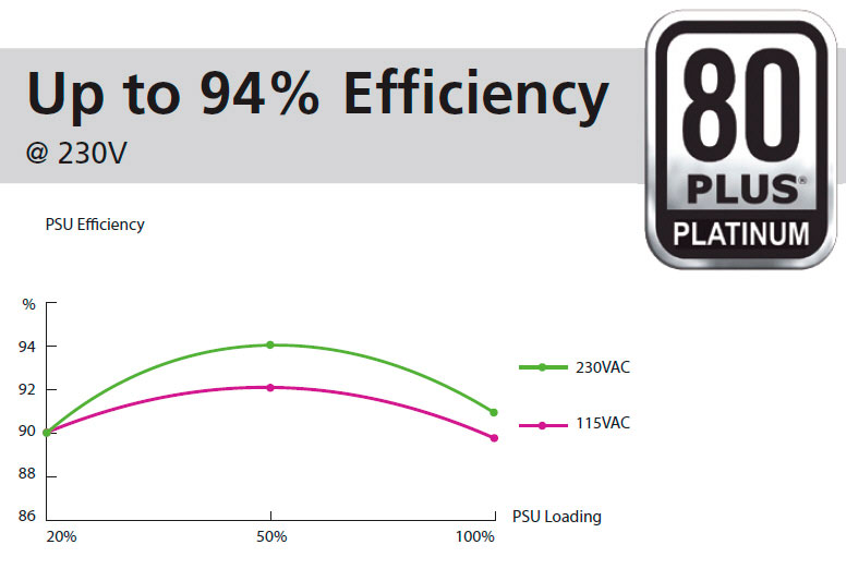

                Por cierto, me puedes explicar lo de la máxima eficiencia? quiere decir que una fuente que sobrepase el 50% del consumo maximo no esta trabajando bien?
                Comentario
                • #9
                  Re: Cuidado-Limpieza de un ordenador
                  Lo de la máxima eficiencia de una fuente lo puedes ver en ésta imagen. Cuando una fuente está alrededor del 50% de su carga total es cuando ofrece la máxima eficiencia, es decir, que gasta menos por vatio ofrecido.

                    Yo tampoco había entendido lo de la eficiencia, y eso del 50%, porque decía... ¿Cómo va a ser lo ideal un 50% si ya las fuentes con certificado 80plus rebasan todas el 80%? jaajaja Liaba los dos conceptos.
                    Lo que sucede es que son dos porcentajes distintos:
                    • Por un lado, la eficiencia de la fuente de alimentación. Por cada vatio que suministra la fuente, se pierde un porcentaje, que oscila entre un 6% y un 16% para las fuentes que cuentan con certificado "80 Plus" cuya nomenclatura va desde el 80Plus a secas, pasando por el bronze al titanium, dependiendo del grado de eficiencia que tengan. Siendo las de Platinum, las más eficientes.
                      80 PLUS 80% 80% 80%
                      80 PLUS Bronze 82% 85% 82% 81% 85% 81%
                      80 PLUS Silver 85% 88% 85% 85% 89% 85%
                      80 PLUS Gold 87% 90% 87% 88% 92% 88%
                      80 PLUS Platinum 90% 92% 89% 90% 94% 91%
                      80 PLUS Titanium 90% 94% 96% 91%
                    • Por otro lado, se indica, y como se puede ver en el gráfico, esa eficiencia alcanza un punto óptimo cuando la carga de potencia que está realizando la fuente está al 50%. Si bajamos del 50% baja la eficiencia, y si subimos del 50% también baja. Tenemos una curva concava con un punto máximo en el 50% de carga nominal de trabajo de la fuente.
                      Yo no sabía que el óptimo de eficiencia llegaba al 50% de la carga nominal. Ahora entiendo el concepto... Nunca me acostaré sin saber una cosa más gracias a Peybol. :D

                            Yo tengo puestos esos bonitos y útiles filtros caseros tanto el los ventiladores que meten aire fresco como en los que sacan el aire caliente, "fabricados" con un trozo de mosquitera, y realmente te quitan una de mierda de dentro de la caja terrible.

                              Que si quitan mierda... solo hay que mirar las fotos de mi ordenador cuando los quité, imagina que no los hubiera tenido, ahora tendría polvo hasta dentro de los conectores SATA xD
                              Mira que es fácil hacer unos filtros caseros, y que poca gente lo tiene en cuenta. ¡Me alegro de que los tengas y funcionen como es debido!
