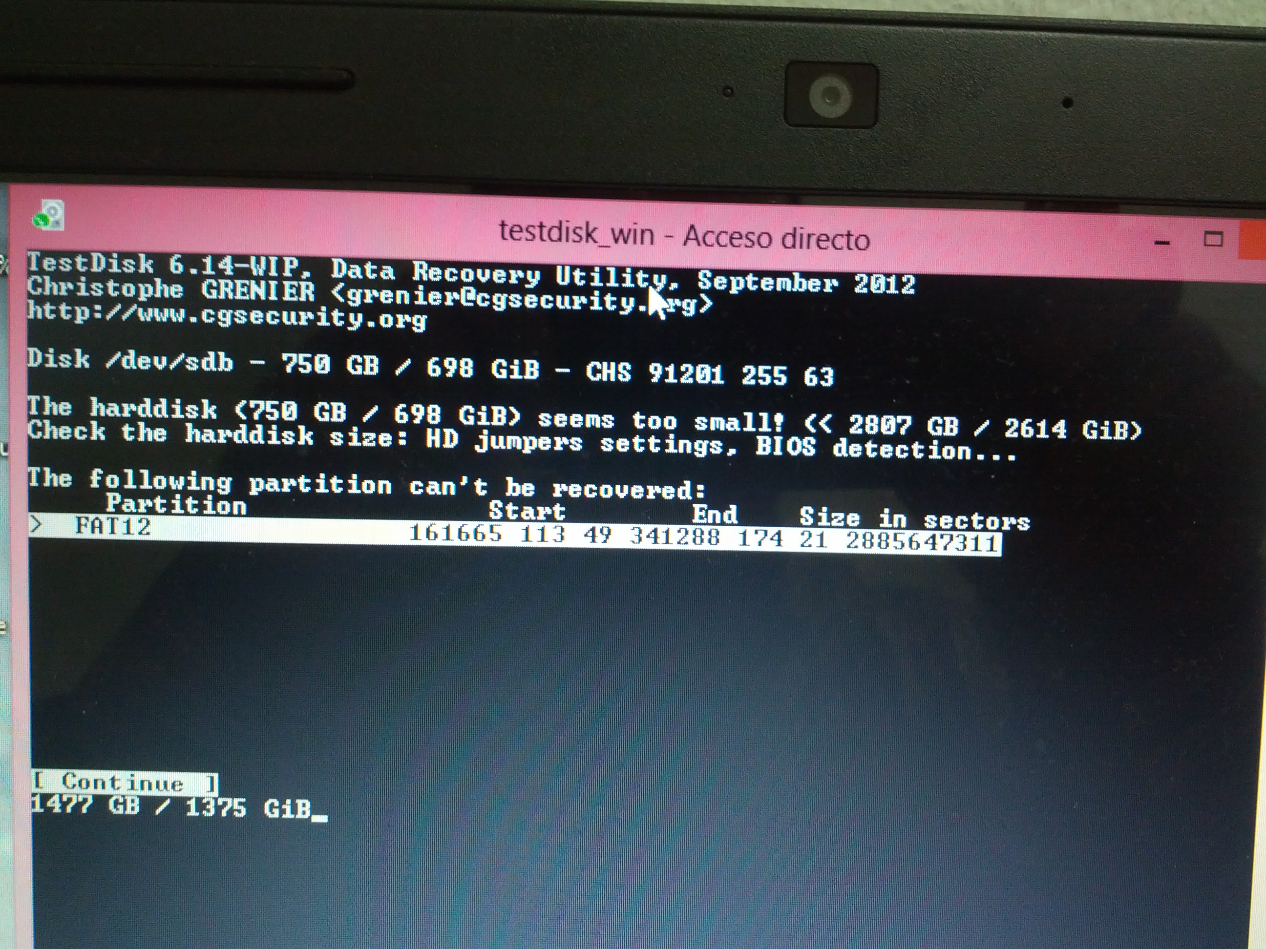

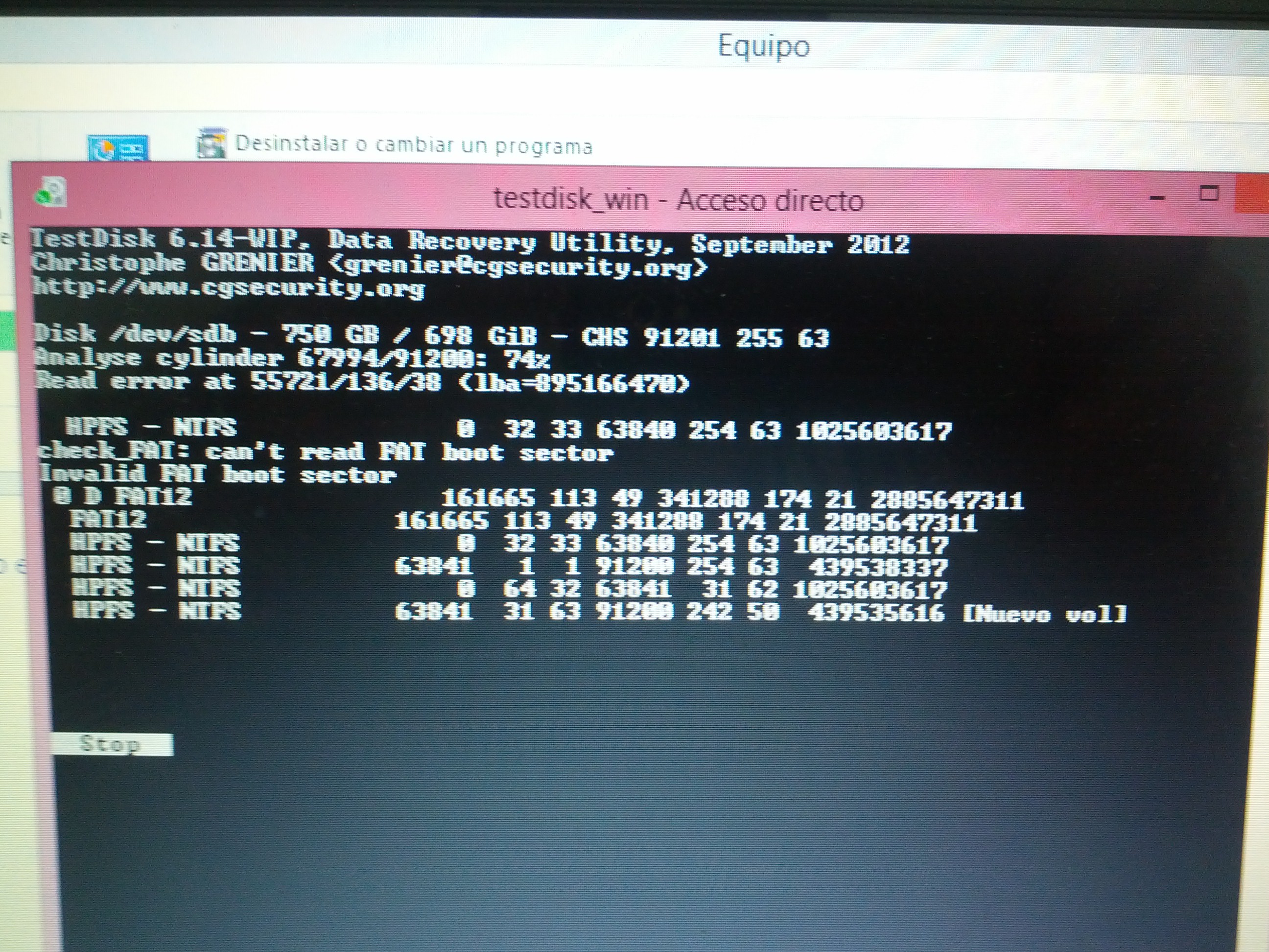

                  Hola me gustaria por favor pedir ayuda, tengo un hdd externo usb de 750GB con supuestamente una particion digo supuestamente por que cuando pincho en Equipo me pone ( Disco local G: si extecion ni volumen ni nada de nada osea que esta ahi pero no se el espacio que tiene ni nada ademas lo selecciono y le doy al boton derecho del rato para ver las propiedades o para abrirlo aparte de que tarda mucho(como 10 o 15 minutos cuando abre si es que se abre por que no siempre lo logro) y miro las propiedades me sale espacio 0GB disponibles de 0,...... al mismo tiempo me sale ( Nuevo vol H:209 GB disponibles de 209) lo cual me hace llegar a la conclucion de que el disco duro esta particionadado, por otro lado si me voy al administracion de discos de windows picho para abrir administracion de disco y aparte de que tarda muncho pero que muncho en abrirlo me sale el disco duro con la particion " En la cual ponen por un lado (G:)489,05 GB RAW Correcto(Activo,Particion primaria) Nuevo vol(H:)209,59 GB NTFS Correcto(Particion primaria). Bueno hasta hay la cosa mas o menos clara....bueno clara por que salta a la vista que ahi algo grave sobre todo en (G:) y ese tipo de formato llamado RAW que tiene esa unidad, pero ahora viene lo menos claro como solucionarlo si es que tiene solucion y si la tiene que pasos devo seguir, a ver me e puesto a investigar dentro de mi pesima que digo pesima mejor dicho dentro mi poca sabiduria sobre el tema y estoy haciendo un reconocimiento de mi disco duro con testdisk empese ayer por la mañana y ya lleva casi 24 horas y va por un 97% pero la verdad es que despues no se ni lo que tengo que hacer estoy perdido ayuda a ver si soy capaz de poner alguna imagen cuando termine el testdisk ok gracias de antemano y un saludo
                  PD:el disco duro no tiene datos. lo cual quiere decir que si es nesesario el formateo no ahi problemas
                  Comentario
                  • Re: Disco duro me dice que no tiene formato y no puedo acceder [Solucionado]
                    Originalmente publicado por curro647003 Ver Mensaje

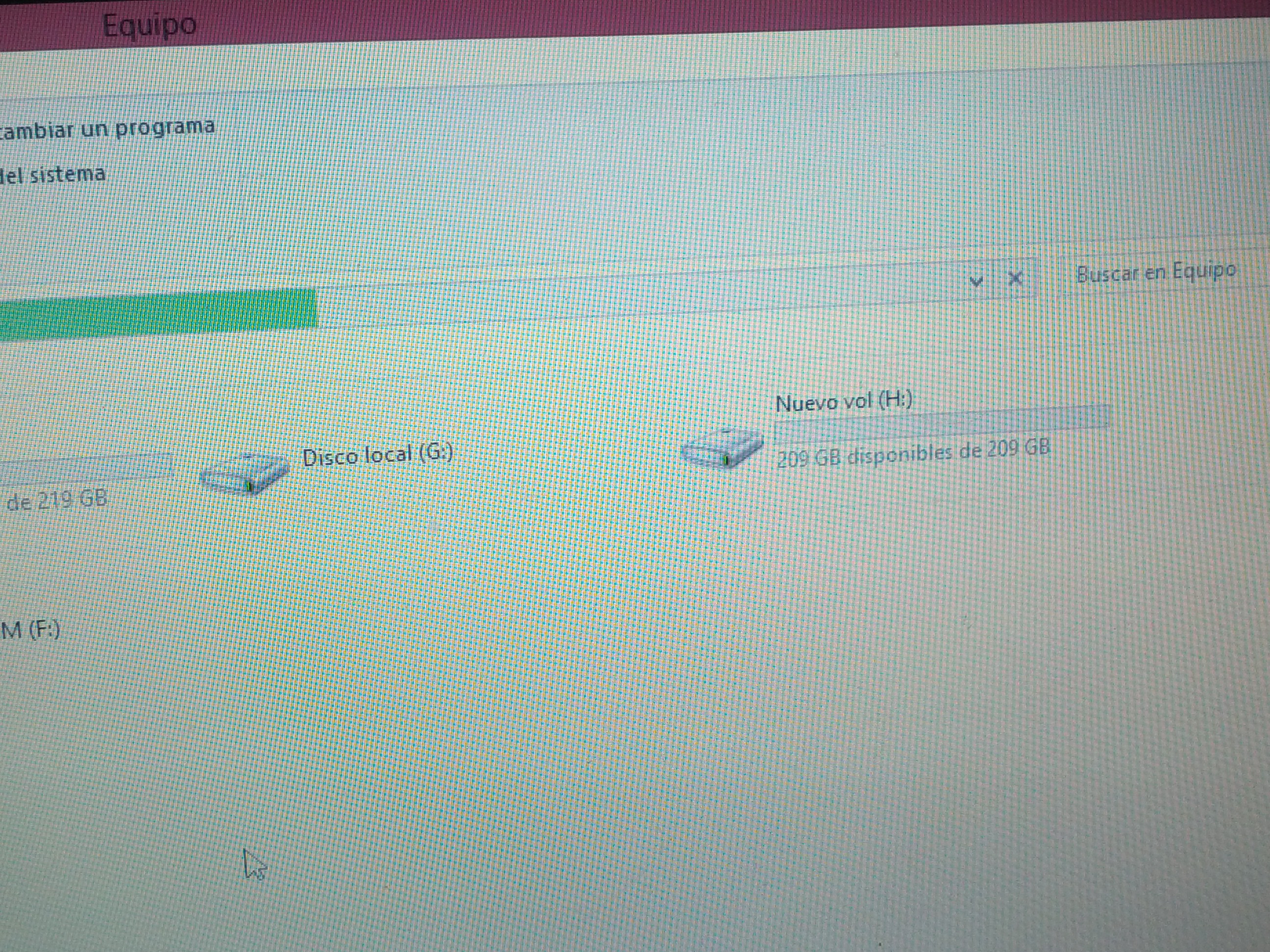

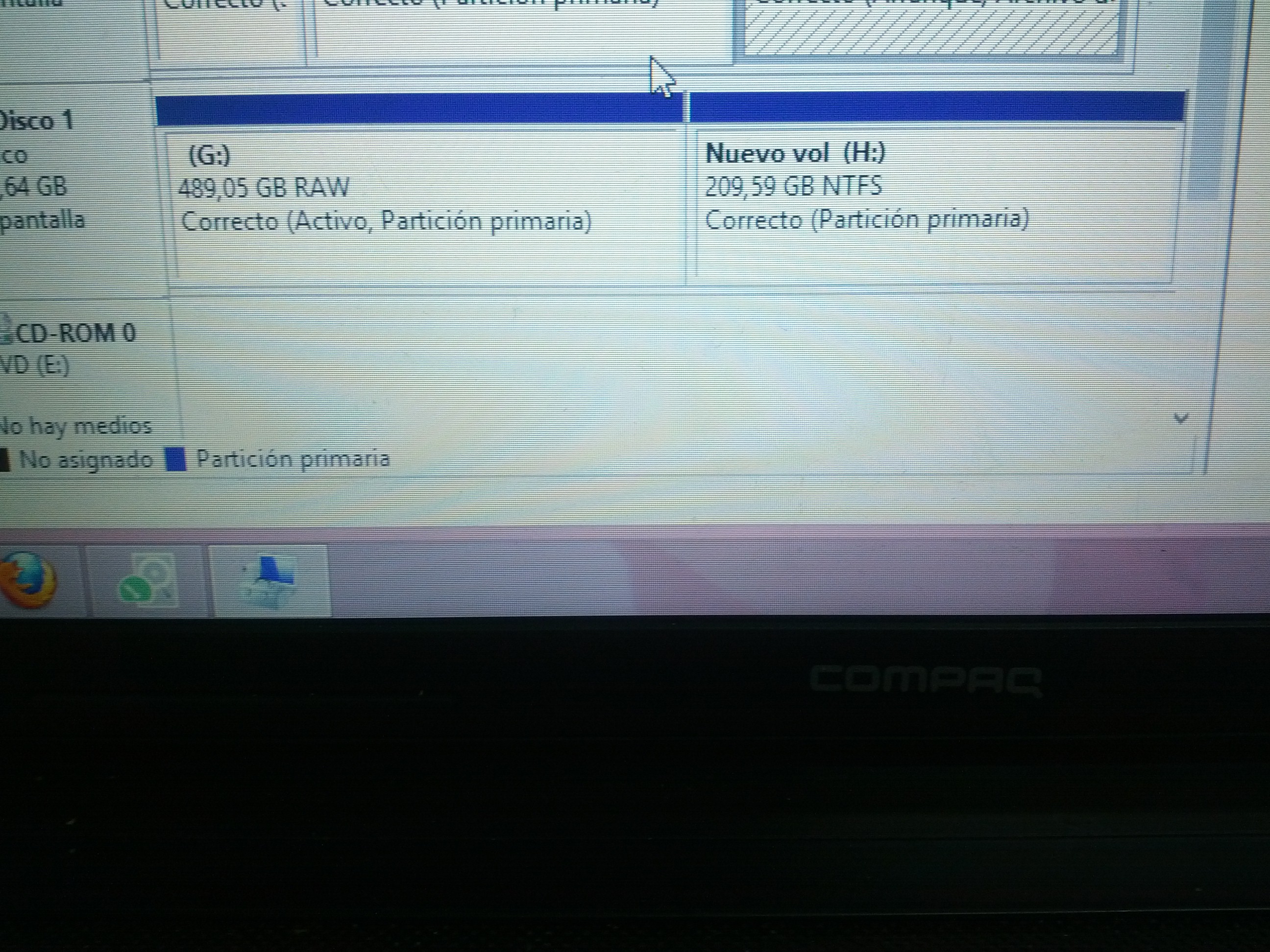

                      [ATTACH=CONFIG]2336[/ATTACH][ATTACH=CONFIG]2337[/ATTACH][ATTACH=CONFIG]2338[/ATTACH][ATTACH=CONFIG]2339[/ATTACH][ATTACH=CONFIG]2340[/ATTACH]
                      Aqui dejo las fotografias que e logrado por favor espero unaa respuesta tengo el disco duro enganchado en el portatil

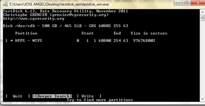

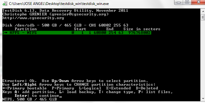

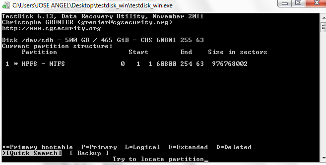

                        Hola buen dia, antes que nada gracias por tu tiempo de publicar para ayuda de otros, eso es muy honorable de tu parte, muchas gracias.
                        Ahora voy con lo siguiente, al igual que a muchos otros a mi tambien me ha aparecido eso de darle formato al disco (externo) y noooooooooooooooooooo, no quiero hacer eso, tengo muchisimos datos de un gran valor sentimental y por lo mismo he buscado en google y he dado contigo a Dios gracias.
                        Ya he hecho todo lo que dices, baje el programa y todo pero me he quedado en el paso 12,
Nombre:	pantalla0.png
Visitas:	1
                        Le doy enter y me sale:
Nombre:	Pantalla01.png
Visitas:	1
                        Le doy Y y me sale:
Nombre:	Pantalla02.png
Visitas:	1
                        Aqui me deja cambiar entre
                        * HPFS - NTFS
                        D HPFS - NTFS
                        P HPFS - NTFS
                        Ahora si me puedes ayudar y decirme por favor que es lo que tengo que hacer. Muchas gracias de antemano.

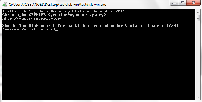

                        Originalmente publicado por KURSKS Ver Mensaje
                        Bueno, ante todo eso, ¡¡HOLA A TODOS!!
                        Es que, el susto por lo que me ha pasado con el disco duro ha sido tan grande que me he lanzado al foro a registrarme a toda leche para preguntar y no me había acordado ni de saludar
                        TRAIGO MUY BUENAS NOTICIA:¡¡¡¡ HE SOLUCIONADO MI PROBLEMÓN!!!
                        La verdad es que estoy sorprendido conmigo mismo de lo que he podido hacer porque tengo conocimientos de informática un poco más avanzados que un usuario normal pero no soy informático, ni programador, ni nada por el estilo (de hecho no se ni manejarme por MS-DOS)
                        Bueno, a lo que importa. Os preguntaréis ¿y como la hecho?
                        Recuerdo que se trataba de un disco duro externo de 80 Gb, que, estando conectado a un hub (el cual desenchufé sin querer) había quedado inutilizado. Cuando lo conectaba me salía el icono en EQUIPO (aunque sin la barrita típica de % de completado que se ve en W7 y Windows Vista) y lo detectaba el ordenador (salía a la derecha bajo lo de quitar hardware de forma segura) pero cuando hacía doble clic sobre el me decía que "El disco no tiene formato ¿Desea formatearlo? Aceptar/ Cancelar." Y a veces otro mensaje que decía algo así como "Asegúrese que están instalados todos los controladores..bla, bla.)
                        Con una versión de evaluación de GetDataBack pude hacer un escaner y ver que mis archivos seguían ahí dentro (Recuva por ejemplo no podía leer el disco). Es verdad que gran parte de los directorios salían tachados (como si estuvieran defectuosos o corruptos) pero al menos sabía que estaban ahí. Por eso deduje que era como si el "sistema raíz" o "navegador" del propio disco que te permite ver los archivos estuviera cascado. Fue una cosa que no sé por qué me olí desde el principio.
                        He estado buscando por internet y he encontrado una persona con mi mismo error:
                        Disco Duro Externo --> No hay formato --> Solucionado &bull; MundoBIP.com
                        Se trataba de una persona experta en informática, cuyo problema era idéntico al mío y que ohhhhhhhhhhhhhhhhhh siiiiiiiiiiiiiiiiiiiiiii!!!!!!! lo había solucionado. Ya tenía delimitado el programa que podía usar: TestDisk (además OPenSource y por tanto gratuito)
                        Pero no sabía manejarlo (yo es que en cuanto me veo pantallas negras de MS dos me achanto...porque no entiendo MS-DOS). Pero le he echado valor y en la misma página del autor del programa he encontrado un tutorial paso a paso
                        TestDisk Step By Step - CGSecurity
                        Pues bien lo he seguido y todo ha ido de maravilla. Pongo los pasos
                        1 Conecto el disco duro averiado (de ahora en adelante HD) por USB
                        2 Descargo Test disk (Descargar Testdisk). El ejecutable se encuentra en la carpeta testdisk-6.11.3\win (si es en Vista o 7 ejecútalo con privilegios de administrador. Boton secundario sobre icono y "ejecutar como administrador")
                        3Selecciono Crear
                        4Enter
                        5 Me detecta todas las unidades
                        6 Elijo el disco en cuestión
                        7 Enter
                        8 Elijo Intel
                        9 Enter
                        10 Análisis
                        11 Enter

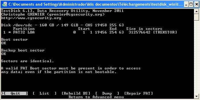

                        12 El primer análisis me lo hace con sistema NTFS. Pero no detecta ninguna partición porque mi unidad estaba en FAT32 (lo había comprobado con GetDataBack). Sin embargo el mismo programa me permite a continuación, mediante la opción Deep Search volver a comprobar el cilindro del HD con sistema FAT32. Procedo y entonces si que me detecta 2 particiones FAT 32 (aunque realmente es la misma). El hecho de que aparezca dos veces indica que hay algo que está corrupto. Además aparece el mensaje Invalid FAT boot.
                        Tras haber detectado las particiones FAT32 con Deep Search abajo en la ventana sale un mensaje que pone "FAT32 found using backup sector"
                        13 Selecciono la partición y aprieto p (compruebo que están todos los archivos. Muchos en rojo y con nombres como si estuvieran dañados). Aprieto Q para volver a la parición seleccionada
                        14 Observo que esa partición a la izquierda del todo tiene un asterisco (*) lo que significa que está definida como Primary booteable. Procedo, con las flechas de izquierda y derecha del teclado a cambiar esa partición y ponerle la letra "P" de primary.
                        15 Enter
                        16 A continuación le doy a Write, seguido de Enter, a continuación Y (del comando Yes) y de nuevo Enter. Ya tengo la partición cambiada a Primary
                        17 Pero el mismo programa advierte en la siguiente pantalla de que el Boot Sector (de mi disco) tiene un "status:Bad" mientras que el "Backup boot sector status está OK". Es decir que hay algo que no es coherente.
                        18 Por eso procedo a volcar el Back up boot sector (que está OK) sobre el Boot Sector de mi disco. Esto lo hago con la opción [Backup BS]
                        19 A continuación Enter, seguido de y (del comando Yes), y posteriormente enter
                        20 Ahora me sale que tanto el Boot Sector como el Backup boot sector están OK
                        21 Enter
                        22 A continuación REINICIO EL SISTEMA y....
                        et voilá DISCO RECUPERADO AL 100% y digo al 100%
                        La verdad es que no me lo creo ni yo..pero ha salido redondo. He tenido mucha suerte porque no he perdido NI UN SOLO ARCHIVO. He conseguido RECUPERAR LA TABLA DE ASIGNACIÓN/ SECTOR DE ARRANQUE o como narices se llame y he recuperado TODO.
                        Lo que he hecho a continuación ha sido pasar mis 40 GB de información recuperada a mi nuevo disco (que me acabo de comprar tras el susto) Lacie LaCinema Classic HD de 1 TB porque ¡¡¡ A MI ESTO NO ME VUELVE A PASAR!!! A partir de ahora tendré copias de seguridad en otro disco.
                        Y por supuesto el disco que he recuperado, y una vez vacío, he procedido a formatearlo para quitarle cualquier tipo de error que le pueda quedar
                        En cualquier caso MUCHAS GRACIAS POR EL INTERÉS MOSTRADO Nehalem
                        Hasta pronto

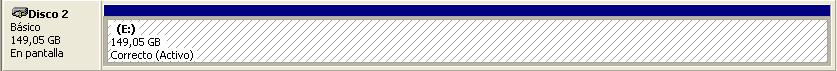

                            • Re: El disco no tiene formato ¿Desea darle formato ahora? SOLUCIONADO

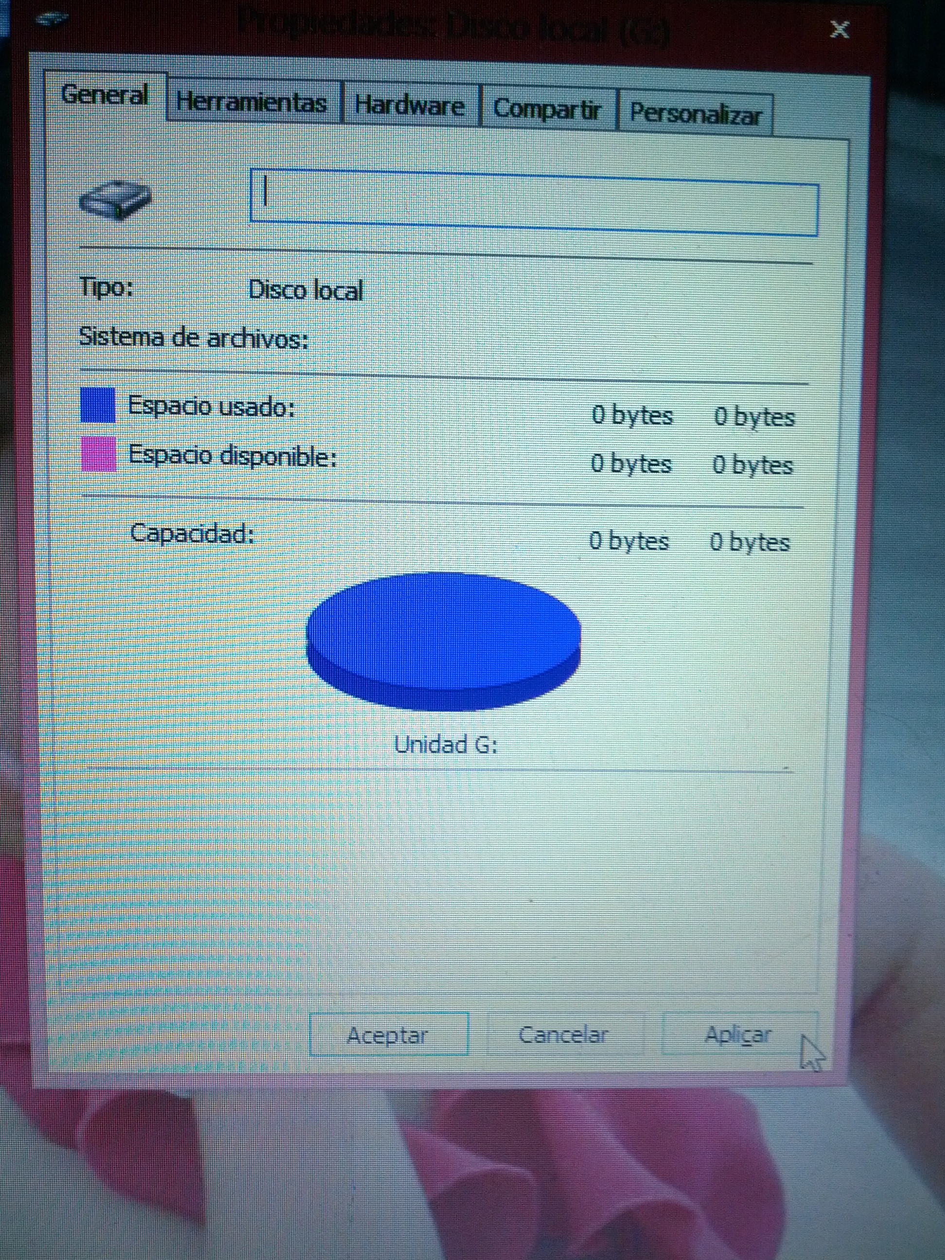

                              He podido volver acceder al disco, tras numerosos intentos de enchufarlo y desenchufarlo (y algún que otro reinicio del sistema). Les coloco algunas imagénes el proceso:
Nombre:	imagen0.JPG
Visitas:	1
ID:	173716Haga clic en la imagen para ver una versión más grande
Nombre:	imagen1.JPG
Visitas:	1
ID:	173717Haga clic en la imagen para ver una versión más grande
Nombre:	imagen3.JPG
Visitas:	1
                              Comentario
                                Finalmente pude entrar en el disco y ver las carpetas que tenía archivadas. Algunas, las que he podido leer, he copiado, pero otras me es imposible entrar, me vuelve a mostrar lo de que no hay formato. Mediante el Testdisk, al entrar en el listado de archivos y seleccionar las carpetas en las que no puedo leer me pone el siguiente mensaje: No file found, filesystem may be damaged. ¿Es posible recuperar estas carpetas de alguna forma?
