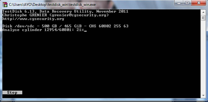

            estoy tratando de recuperar mis archivos de un disco extraible Samsung de 500gb, que debido, creo yo, a la acción de algún tipo de virus no arranca, ya que el disco recibe energía eléctrica y me aparece en el equipo, pero como a muchos que he leído por aquí me sale el aviso que debo darle formato a mi disco, pero yo no quiero formatearlo ya que tengo mas de 465gb utilizados!!!
            estoy utilizando el TestDisk y me ha salido esta pantalla...
Nombre:	01.jpg
Visitas:	1

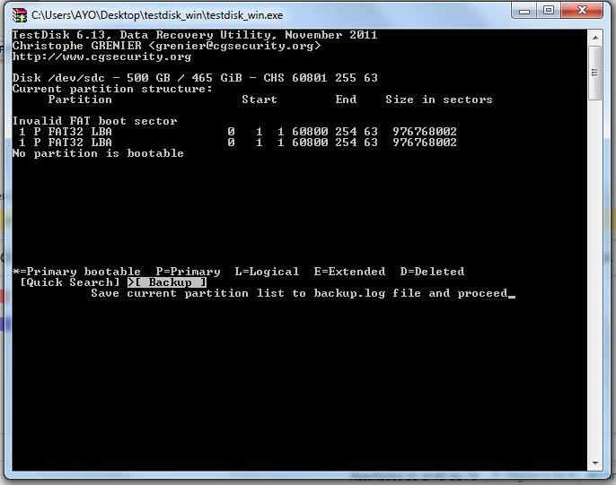

            como no sabia que darle, y elegí Quick Search, ahora esta escaneando o algo asi...
Nombre:	02.jpg
Visitas:	1
            despues de esto veré que sale y posteo... ojalá tengas un tiempo para responder.. ya que veo que hace un tiempito no contestas mas...
