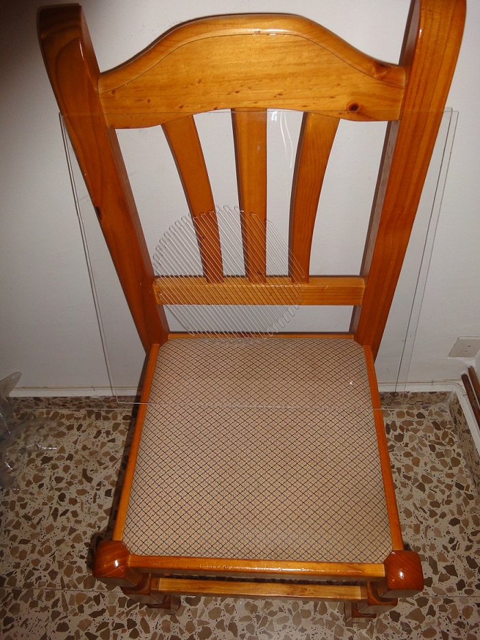

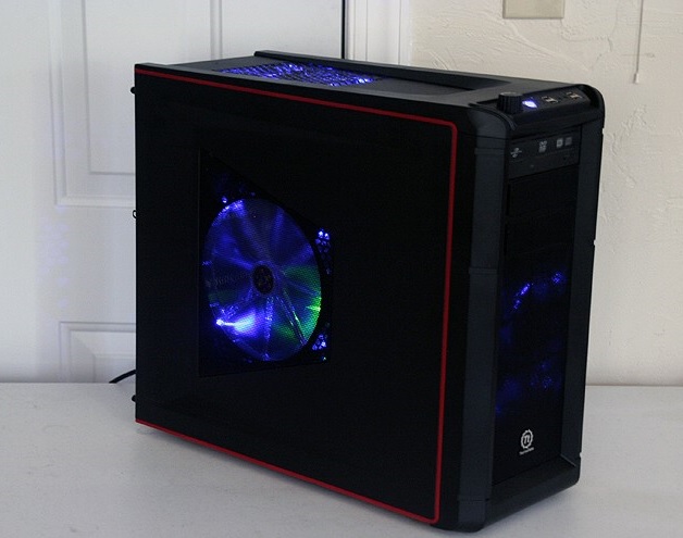

Lo primero a pedir fue una placa de metacrilato transparente de 40.5x42.5cm, con una rejilla que pedí yo en ese modelo (más tarde hablaremos sobre la rejilla de los...xDD) para poder colocar el ventilador metiendo aire:

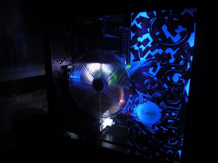

La verdad quedó bastante bien la ventana, me gustó mucho el estilo y decidí alargar un poco más el presupuesto, poniendo un vinilo, que lo imprimieron en el mismo taller en el que me la hicieron. Les llevé el diseño (creado por mí) con photoshop, en imagen tamaño real a la tienda, lo imprimieron y listo. La verdad me habría gustado disponer de más tiempo para crear el diseño, ya que no me gusta mucho como se ha quedado... pero no podía alargar más tiempo ya que me iba a mi pueblo, y dejaba la capital hasta dentro de 3 meses.
Lo siguiente, como he dicho, el vinilo:

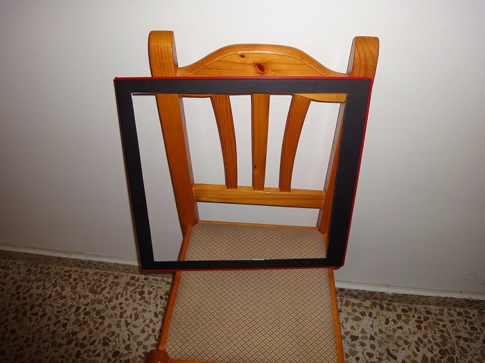

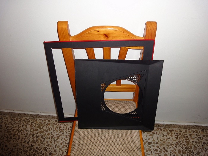

Mientras esto se hacía, la tapa lateral me la estaban recortando, en un principio les pedí que lo hicieran con láser, pero me dijeron que no podían ya que la superficie no era uniforme y el láser no cogía bien el lateral, por lo que me lo hicieron con una radial:

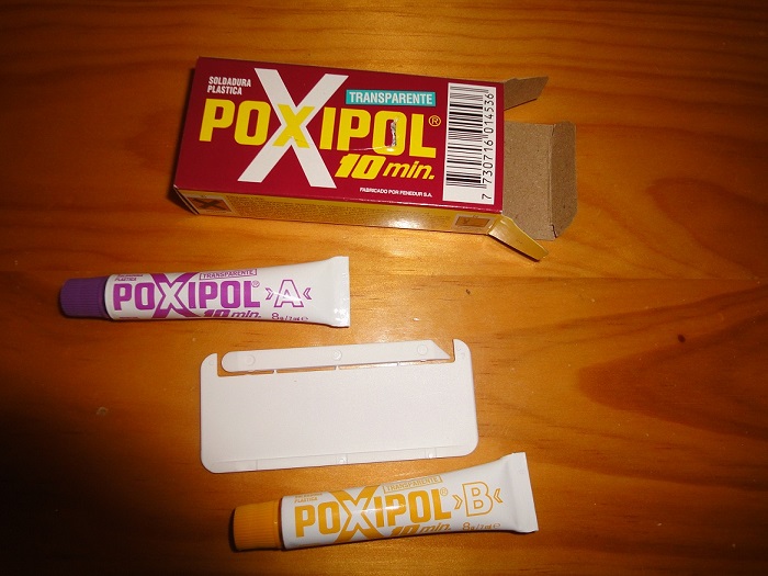

Luego compré un pegamento especial, soldadura plástica pone, para pegar el metacrilato con el lateral, y a su vez el ventilador lateral con el metacrilato:

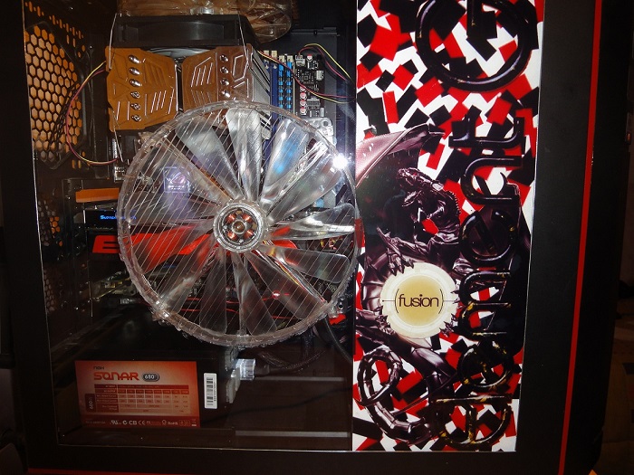

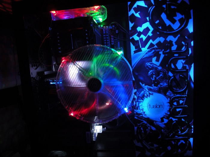

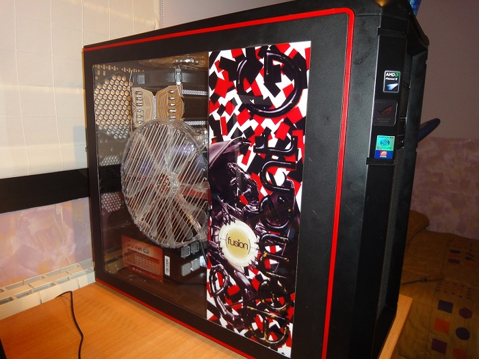

Y bueno, ya lo tengo pegado y puesto, solo que me queda retocar un poco algunas luces internas, como lo son los UV que están detrás del vinilo para que se ilumine. Y también me queda comprar silicona negra, para hacerle un marco por fuera, entre el corte del lateral y el metacrilato.
