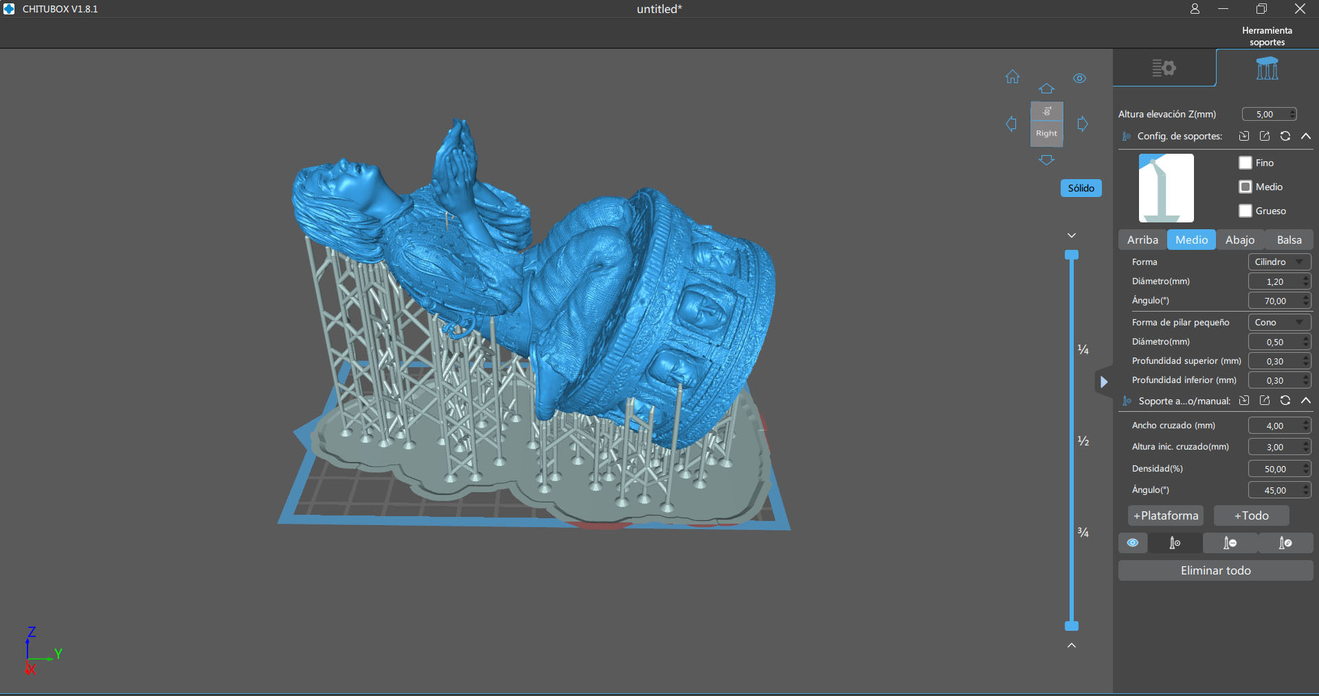

    2.5 Programas de laminado:
    2.5.1- Chitubox, Lychee Slicer, otros
    2.5.2- Capacidades, configuración, colocación de las piezas, soportes, ahuecado, islas, exportar archivo

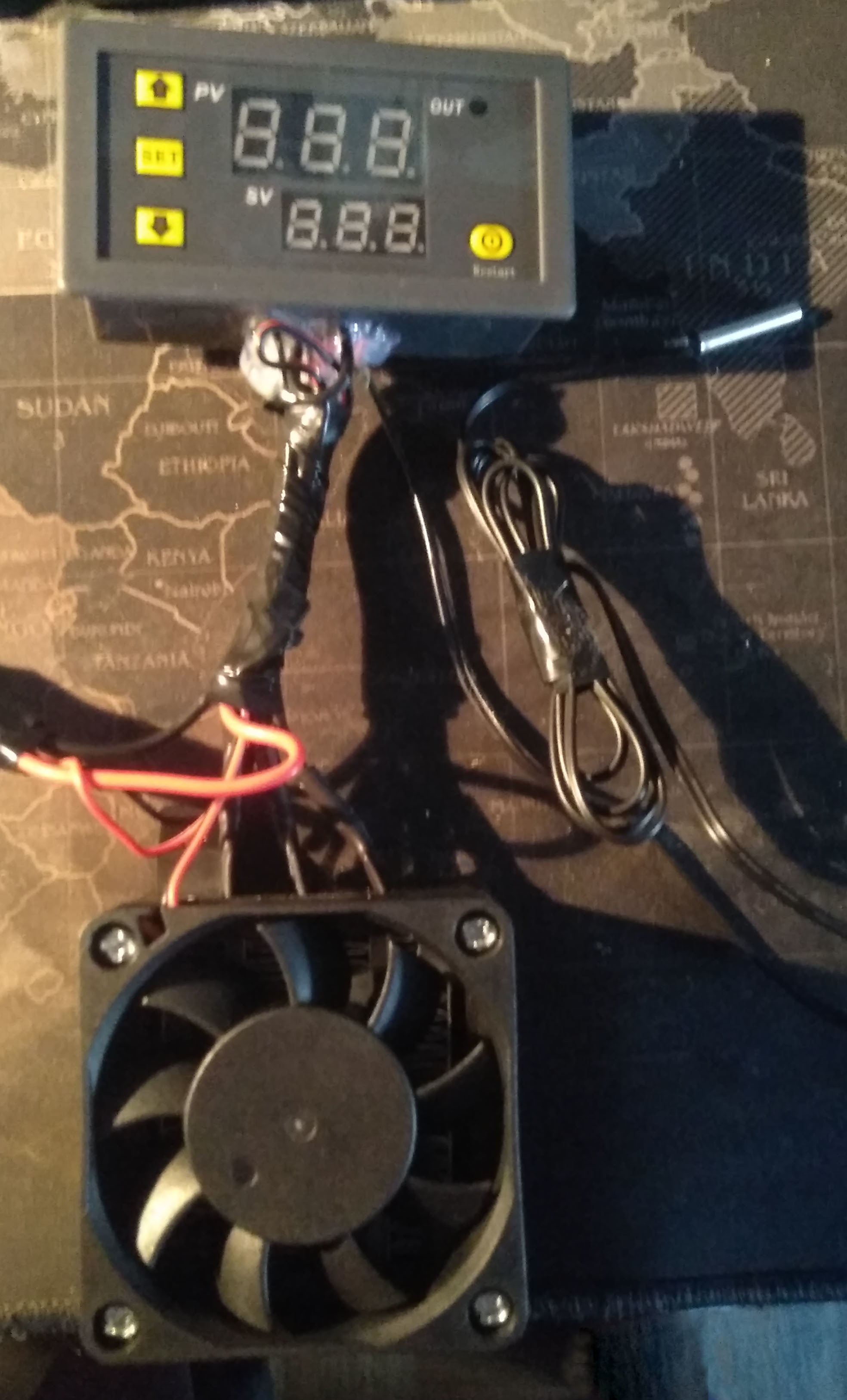

    2.7.4- Mejora de temperatura. Creación de calefactor

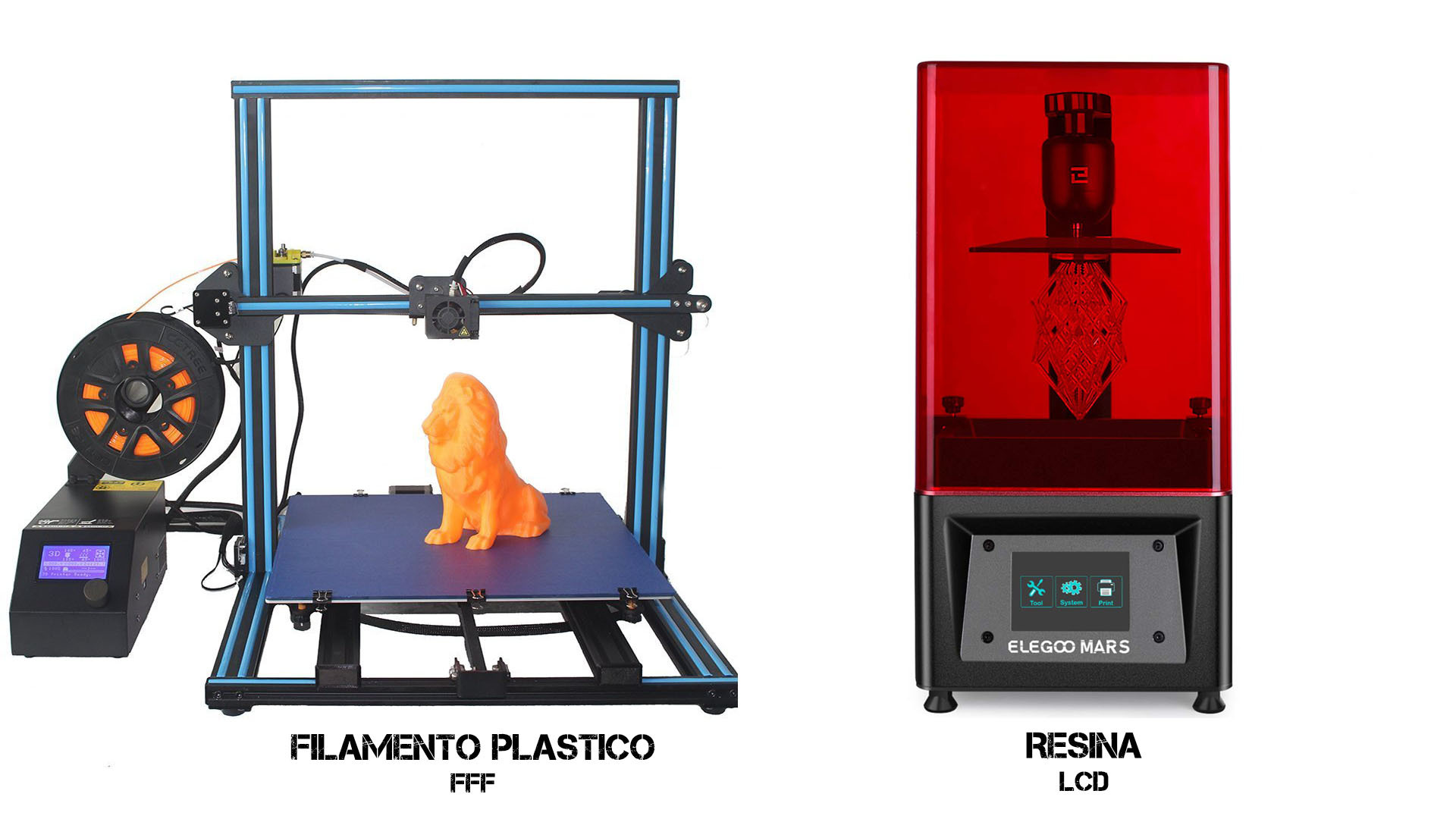

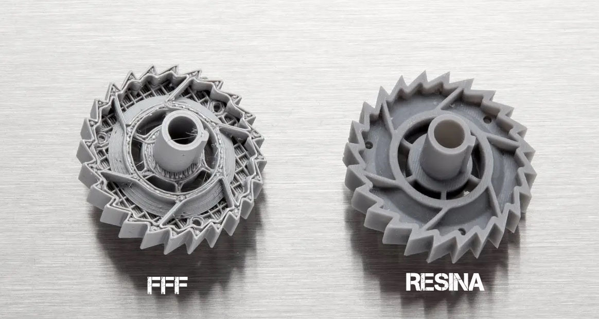

    1. Características y diferencias entre tecnologías de impresión en resina y FFF (FDM)
    La tecnología de impresión 3D de resinas foto-curables, ha creado una evolución en lo que impresión 3D se refiere, dado que los inicios a nivel más popular, con las impresoras FFF (fabricación con filamento fundido), también conocidas por las siglas FDM (Fused filament fabrication), suponen un gran salto en cuanto a calidad en la altísima resolución del detalle y la rapidez a la que se imprimen los modelos.
    A diferencia de las impresoras FFF, las de resina, aparte de la calidad de impresión, imprimen con la ventaja de que el tiempo por capa, es el mismo independientemente del área que ocupe el objeto en la bandeja, ya que el tiempo por capa depende de los segundos de curado de la resina, que son siempre una constante, salvo las capas base, dando lugar a que solo hay un eje ascendente de impresión y la pieza impresa asciende en la bandeja quedando boca abajo, al contrario de los 3 ejes (x, y, z) de las impresoras de FFF, que dependen de una longitud de filamento en mm por segundo y hasta completar la capa, quedando la pieza en la bandeja estática, en el eje y, ya que la impresión se produce por deposición provocada por la fuerza de gravedad.
    Haga clic en la imagen para ver una versión más grande  Nombre:	Impresoras.jpg Visitas:	1 Size:	211,1 KB ID:	223891​

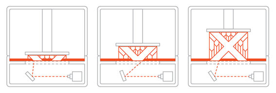

    1.1.1- Impresión 3D SLA
    No penséis que la impresión 3D SLA o estereolitografía, es un invento de ahora. Esta tecnología se desarrolló durante la primera mitad de los años 80 y fue patentada en 1986 por el fundador de 3D Systems Chuck Hull, siendo la más antigua. De hecho, se inventó sólo tres años antes de que Scott Crump, fundador de Stratasys, patentase la tecnología FFF.
    Cómo funciona esta tecnología:
    La resina se cura empleando un haz láser de entre 150 y 300 µm de diámetro. El láser barre la superficie de cada capa mediante un sistema de espejos móviles llamado galvanómetro. Esta tecnología tiene una altísima precisión, dando como resultado una resolución muy alta en el acabado de la pieza, especialmente en el área central de la plataforma de construcción. La única tecnología que puede superar el sistema SLA es la impresión SLS.
    Haga clic en la imagen para ver una versión más grande  Nombre:	laser.jpg Visitas:	1 Size:	23,2 KB ID:	223894
    Imagen impresión por SLA, en la que se aprecia como el láser es dirigido mediante el galvanómetro curando cada capa en la plataforma de impresión

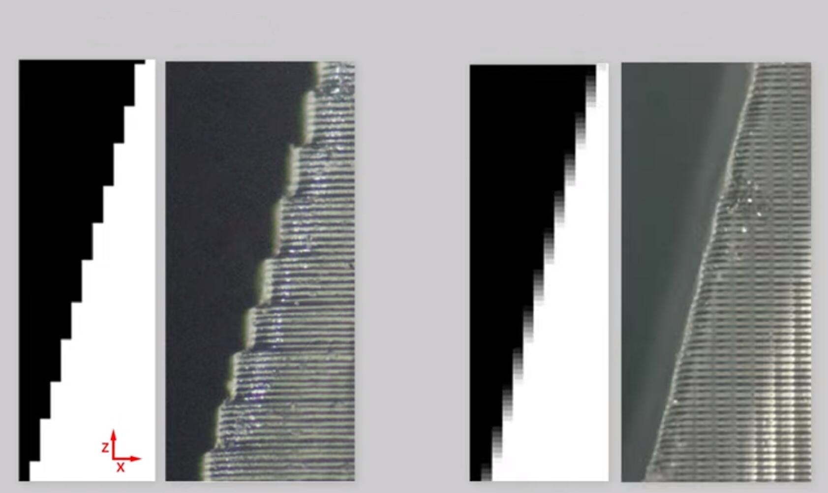

    Este sistema, tiene otra particularidad en cuanto a la calidad en los acabados, siendo superiores a los obtenidos en tecnologías DLP y LED-LCD, ya que no presentan el visible efecto escalera. Para explicar cómo es este efecto, recuerda a los mapas de curvas de nivel de las montañas, en el que vemos que se representan de forma ascendente o descendente con peldaños en gradiente de color.

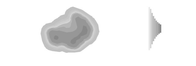

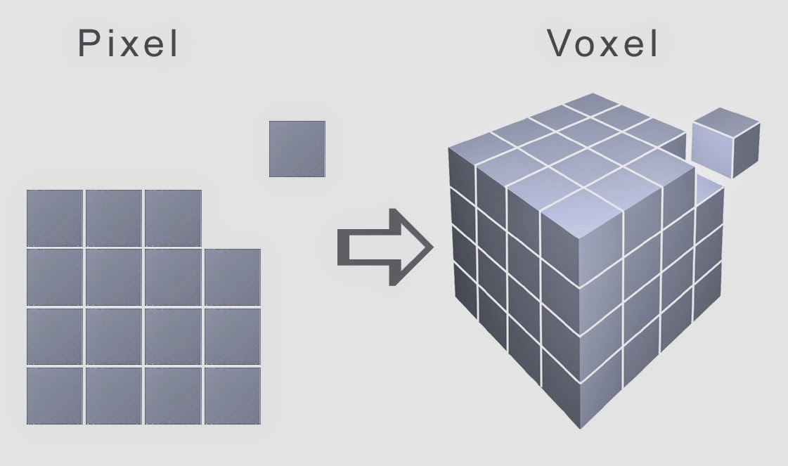

    ¿Qué es lo que causa este efecto escalera? Para comprender mejor esto, tenemos que empezar por saber qué es un vóxel.
    El vóxel, es la unidad cúbica que compone un objeto tridimensional. Constituye la unidad mínima procesable de una matriz tridimensional y es, por tanto, el equivalente del píxel en un objeto 2D.
    Haga clic en la imagen para ver una versión más grande  Nombre:	voxel.jpg Visitas:	1 Size:	68,0 KB ID:	223895PIXEL----------------------------------------------------------------------------------------------------------------------- VOXEL
    Haga clic en la imagen para ver una versión más grande  Nombre:	Vóxel.jpg Visitas:	1 Size:	7,6 KB ID:	223896
    VOXEL formando capas (Vista cenital- vista lateral)

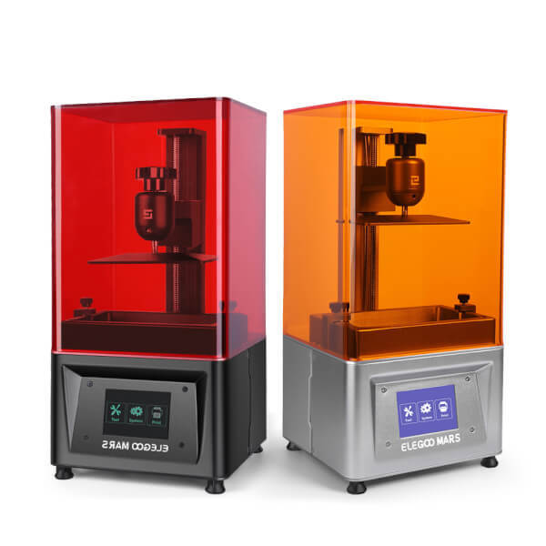

    1.2. Tecnología LCD: Review de la Elegoo Mars
    Haga clic en la imagen para ver una versión más grande  Nombre:	3.jpg Visitas:	1 Size:	30,7 KB ID:	223897
    1.2.1- Introducción
    Vamos a centrarnos en el modelo Elegoo Mars, que es del que dispongo y nos vale a modo de ejemplo para comprender la impresión 3D de resina bajo la tecnología LED-LCD.
    Tecnología de impresión Área de impresión Resolución máxima Web Precio
    LCD (Foto-curado de resina uv) 120 x 68 x 155 mm XY: 0.047 mm 150 € Elegoo
    El modelo Mars, es el más sencillo de la marca Elegoo. Una impresora 3D de resina de una calidad de resolución muy buena, con un precio muy económico, altamente recomendable.
    Con dos modelos a elegir, uno con chasis negro y cubierta roja y el otro modelo con chasis plateado y cubierta naranja, casi hará de nuestra impresora casi un elemento decorativo en nuestro pequeño taller o lugar de la casa en el que la pongamos siendo tan compacta.
    La impresora es sencilla, compacta, muy fácil de usar y con un nivel muy razonable de capacidad para que el usuario haga las reparaciones de los componentes que, por el uso, será necesario cambiar. Dado que esta marca es china, hay mucha facilidad para encontrar repuestos compatibles a precios económicos. De todas formas, Elegoo dispone de un buen servicio de atención al cliente, así como sus recambios oficiales que, en ocasiones, son compatibles entre algunos de los modelos de la marca.

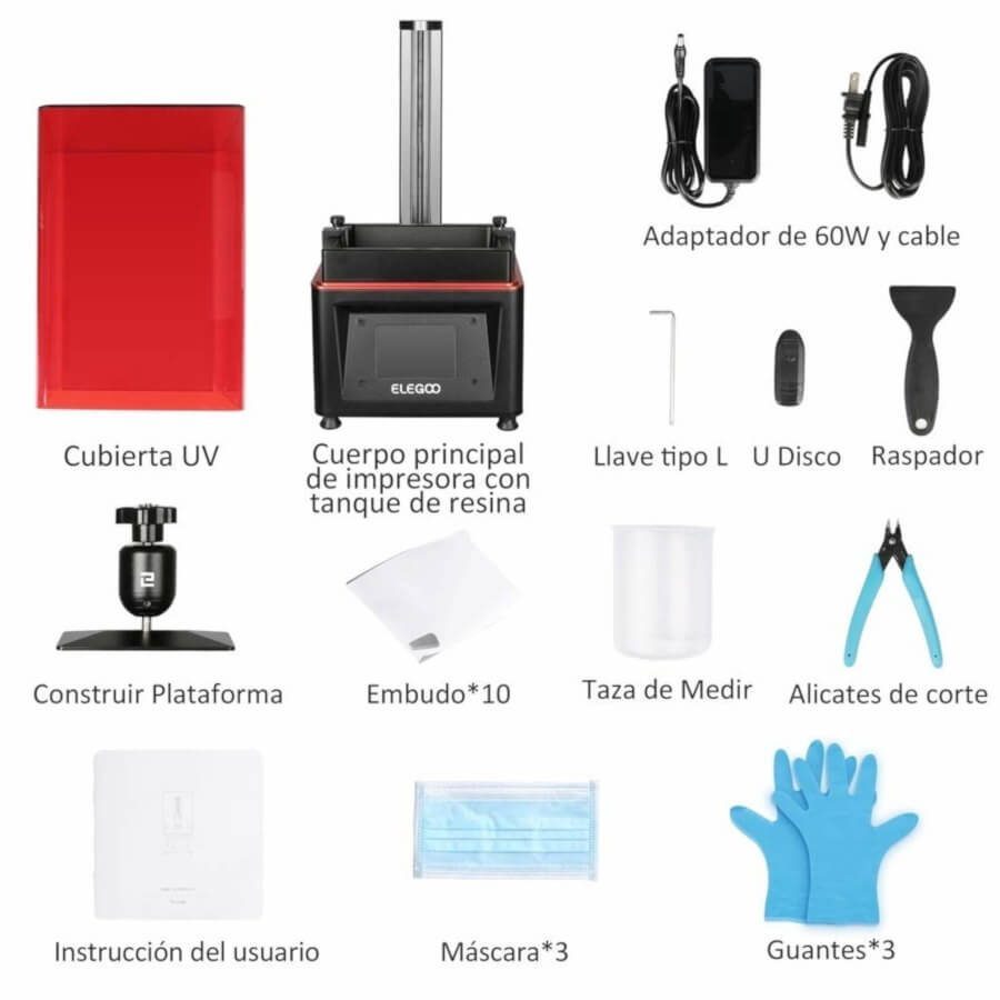

    La Elegoo Mars es sumamente sencilla de configurar, y en cosa de 5 minutos desde que la desembalemos, estará lista para comenzar a imprimir. Loa negativo es que hay que comprar la resina aparte.
    El embalaje dispone de protecciones alrededor y en el interior de la impresora para evitar golpes o movimientos no deseados, así como un pequeño kit que incluye:
    Tanque de resina * 1, Plataforma de impresión * 1, Rasqueta de metal * 1, Rasqueta de plástico * 1, Instrucciones de usuario * 1, Guante * 3, Embudo de papel* 10, Adaptador UL * 1, pendrive (2 GB) * 1, Tornillos de respaldo * 1, Taza de medir * 1, Sello de goma de silicona *1, Fuente de alimentación *1.
    Haga clic en la imagen para ver una versión más grande  Nombre:	Componentes-Elegoo-Mars-o92mylnrss6wgve4ih4dk78qin2l3xwbinrbnkegq0.jpg Visitas:	1 Size:	46,7 KB ID:	223898
    En el pendrive tenemos manuales de usuario, el programa de laminado Chitubox, modelos para imprimir y los archivos de configuración.

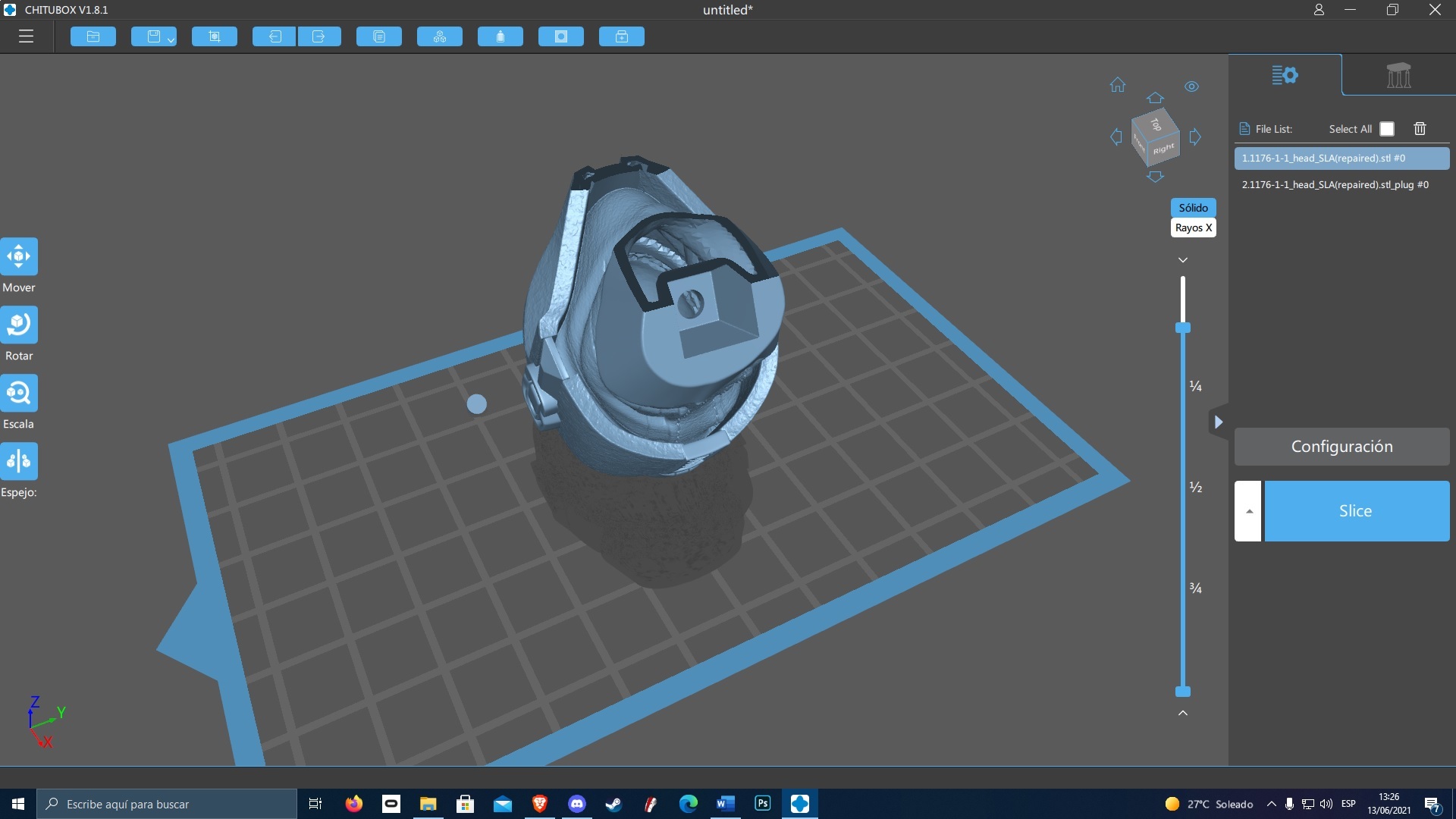

        2.5.2.A- Configuración de parámetros en Chitubox
        Vamos a aprender a configurar nuestro modelo de impresora, la resina, parámetros de impresión y la activación del anti-aliasing.
        Comenzamos abriendo Chitubox. En la parte derecha de la pantalla, aparece un icono gris que pone (Configuración). Al presionarlo se nos abre una ventana en la que nos permite configurar y modificar los parámetros de nuestra impresora.
        En la parte superior izquierda, presionamos sobre el icono “Añadir nueva impresora”, representado por un folio con un + dentro. Emergerá una nueva ventana con la opción de seleccionar el modelo de la impresora que queremos añadir, dando opción a crear varios perfiles si disponemos de diferentes impresoras y cambiar entre ellos de forma fácil y cómoda. En este caso, selecciono Elegoo Mars (modelo de ejemplo) y veremos que ahora, aparece una serie parámetros de la impresora como: Nombre, modelo de máquina, resolución en ejes X-Y, tipo de pantalla, tamaño en ejes X, Y, Z de la superficie de impresión, etc. Arriba de todo aparece el tipo de resina que utilizamos. En este ejemplo seleccionamos la ELEGOO Standar Resin Grey for 0.05mm.
Nombre:	Chitu Completo.jpg
Visitas:	8598
        Pestaña “Resina”
        En esta pestaña, veremos las opciones: Tipo de resina, densidad y coste. Estos parámetros los encontramos en las especificaciones que tiene la resina y configurarlo, nos ayuda a determinar el coste que tiene el modelo que vamos a imprimir.
        Pestaña “Impresión”
        Aquí tendremos unas cuantas opciones para configurar, siendo las más importantes, ya que dependerá casi completamente de ellas, que nuestro modelo se imprima con éxito o tengamos la mala suerte de que nos falle. Las opciones que nos permite configurar son: Altura de capa, total de capas inferiores, tiempo de exposición, tiempo de exposición de la base, retardo del apagado inferior, distancia de elevación de la capa base, distancia de elevación por capa, velocidad de elevación inferior, velocidad de elevación por capa, velocidad de retracción.
        Aquí destaco que, salvo que seas un experto, o te encante probar configuraciones para ver cuál es la “perfecta, la más óptima”, no hay necesidad de cambiar nada, ya que al seleccionar el tipo de resina que usamos, se carga de forma automática la configuración adecuada por el fabricante de la resina.
        Pestaña “Avanzado”
        Aquí tendremos a una opción importante y única de las impresoras LED-LCD, el anti-aliasing. Activando la opción, nos permitirá seleccionar entre un 2, 4, 8 de calidad. Gracias a esta opción, el efecto escalera se suaviza de forma muy notable, añadiendo calidad al resultado final de nuestra pieza impresa.
        ¿Cómo funciona el anti-aliasing? Normalmente este concepto lo conocemos de los videojuegos. Para conseguir una mejor calidad gráfica en imágenes representadas por píxeles. La forma en la que soluciona este problema es mediante la creación de “píxeles intermedios” cada vez más claros, que van suavizando el contorno de la imagen. A mayor cantidad de píxeles intermedios, mejor será la percepción del suavizado. Esta solución tan sencilla, es llevada a cabo por el software que utilicemos para preparar el laminado del objeto 3D y es funcional en la tecnología LED-LCD. Los dispositivos LCD no sólo bloquean o dejan pasar la luz, sino que además pueden filtrarla, variando la intensidad de luz independientemente en cada pixel. Esta es la forma en la que funciona el anti-aliasing, reduciendo el efecto escalera y, por consiguiente, obtener calidades superficiales muy cercanas a las que ofrece la tecnología SLA.
Nombre:	Antialiasing.jpg
Visitas:	8349
        Ejemplo de SIN anti-aliasing y CON anti-aliasing
        Ya hemos terminado con la configuración de la impresora, lo cual nos permite olvidarnos de hacerlo, al menos hasta que cambiemos de tipo de resina, o queramos modificar los parámetros sobre la calidad que queramos que tenga la pieza, cosa que salvo en casos determinados, tampoco sería algo necesario.

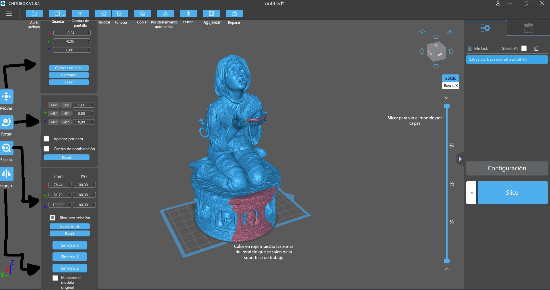

          2.2- Colocación de las piezas
          Chitubox, nos permite una serie de configuraciones para preparar nuestros modelos para exportar al USB y así tenerlos listos en nuestra librería de modelos, con lo que solo habría que seleccionar en la impresora y listo.
          El entorno gráfico es sencillo e intuitivo, y con un poco de paciencia, aprenderemos a manejarlo sin problema en cuestión de minutos.
          En el centro de la pantalla, vemos un rectángulo azul con unas cuadrículas grises, que representa el área de trabajo, así como otras opciones que permiten, mover, modificar y más.
          Para poder visualizar y trabajar con nuestros modelos, hay que importarlos al programa. Tenemos 2 opciones para hacer esto. La forma más sencilla es arrastrar el modelo al programa, otra opción es la opción abrir archivo (esta es la adecuada para modelos con varias piezas). Si no tenemos el programa abierto, haciendo doble clic sobre el archivo que queramos de nuestra librería (Recomendable si es un solo objeto), se nos abrirá el programa con el modelo, ya que Chitubox hace que los formatos 3D que tengamos, añadan la extensión del programa. Podremos observar esta compatibilidad al ver que el archivo tiene vista previa del objeto y aparece con el logo de Chitubox como icono. Cuando el archivo lo hemos preparado y está listo para la impresora, nos aparecerá con un icono a modo de foto del modelo en color gris claro, con los soportes y en una esquina, el logo de Chitubox. Esto nos facilita mucho poder ver como es el modelo sin abrirlo y si ya está preparado para imprimir. Recomiendo tener la vista de “iconos muy grandes” a la hora de ver los archivos para facilitarnos las cosas.

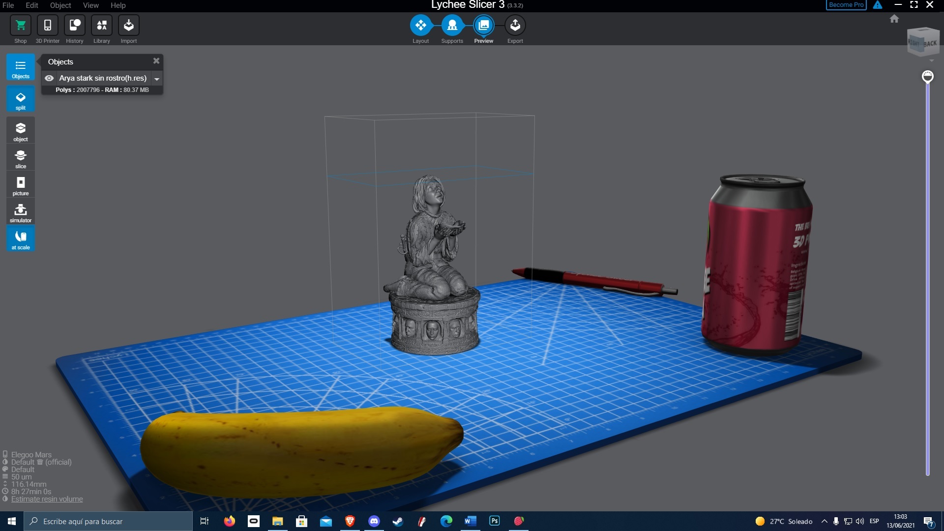

          2.5.2.B- Soportes e islas
          Esta pestaña nos ofrece crear y modificar los soportes que sostendrán el modelo, así como la opción de crear una base que unifique la de todos los soportes que se llama balsa. Y diréis, ¿por qué no imprimir la figura de pie sin soportes y ya está? Aquí viene lo complicado de los soportes. Sabemos que la resina es líquida, densa. Cada vez que se imprime una capa, la plataforma sube unos milímetros y luego vuelve a bajar. Durante este proceso, existe un fenómeno al que llamamos succión, y esto es un problema muy importante, ya que, si no tratamos de minimizar este efecto, corremos la mala suerte de que se despegue la pieza de la plataforma y falle todo. Por eso, junto con el ángulo en el que colocamos la pieza, más la aplicación de soportes, lo que tratamos de hacer es que el área de cada capa (al menos al principio de la impresión) sea lo suficientemente pequeña para minimizar ese efecto succión. Otra razón de los soportes, es la de sostener capas que no tienen sustento por la propia figura en el inicio de impresión de esa parte. A estas capas se las llaman islas, y si no les añadimos soporte, nos puede suceder desde que esa capa no se imprima, dejando una imperfección a modo de hueco en la figura, hasta que fallen el resto de capas y perdamos el modelo. Normalmente el programa, al añadir soportes de forma automática, trata de evitarlas añadiéndoles soporte, pero en ocasiones y salvo que el programa tenga la opción de búsqueda de islas, o que nosotros las busquemos capa por capa añadiéndoles soporte de forma manual, no evitaremos el problema de forma automática, (la versión de pago de Chitubox si tiene detección de islas). Existen otros programas gratuitos como (Lychee Slicer y Photon File Validator) que si incorporan esta opción.
Nombre:	Chitu soportes.jpg
Visitas:	8546
          Lychee Slicer es la opción más cómoda por su proceso automático, la contra es que, puede que no garantice solucionar “todos” los problemas, aunque si que es verdad que es capaz de solucionar muchísimo.
Nombre:	Lychee Slicer.jpg
Visitas:	8362

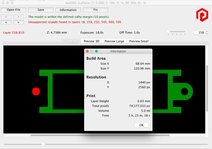

          Photon File Validator ya verás que es muy quisquilloso, indicándote todos los errores, aunque sean de un pixel. Los más grandes, aparecen como un gran punto rojo, muy grueso. Estos son los más importantes.
Nombre:	Detector de islas.jpg
Visitas:	8280
          Los píxeles sueltos los podrás reparar con el Validator con la función Fix. Las islas sin soportes debes arreglarlas tu con Chitubox colocando soportes a mano.
          Si todo está correcto y Validator no detecta grandes errores, o incluso puede que no existan, ¡pues todas las capas se verán en verde!

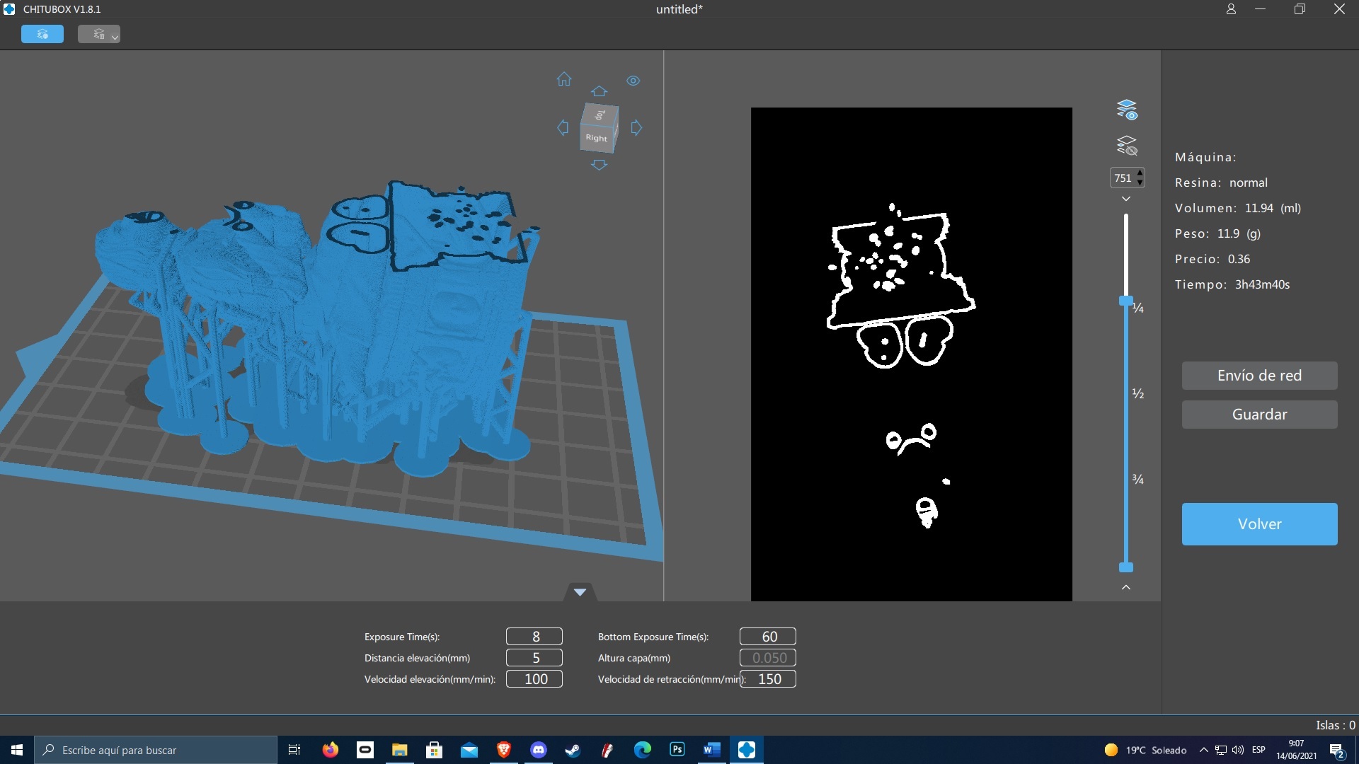

Nombre:	Chitu Slicer.jpg
Visitas:	8421
          En esta imagen, vemos la pantalla final en el que el programa realiza el laminado de la pieza lista para guardar. Aquí es dónde veremos mejor si existen islas, anotando las capas en las que las detectemos y volviendo a la opción de soportes, poder corregirlo añadiéndolos a mano.
          Esta página también nos informa de los parámetros de exposición, distancia de elevación de la pieza respecto a la plataforma, el volumen de resina que necesita, el peso, precio del material usado y el tiempo que va a tardar en imprimir.

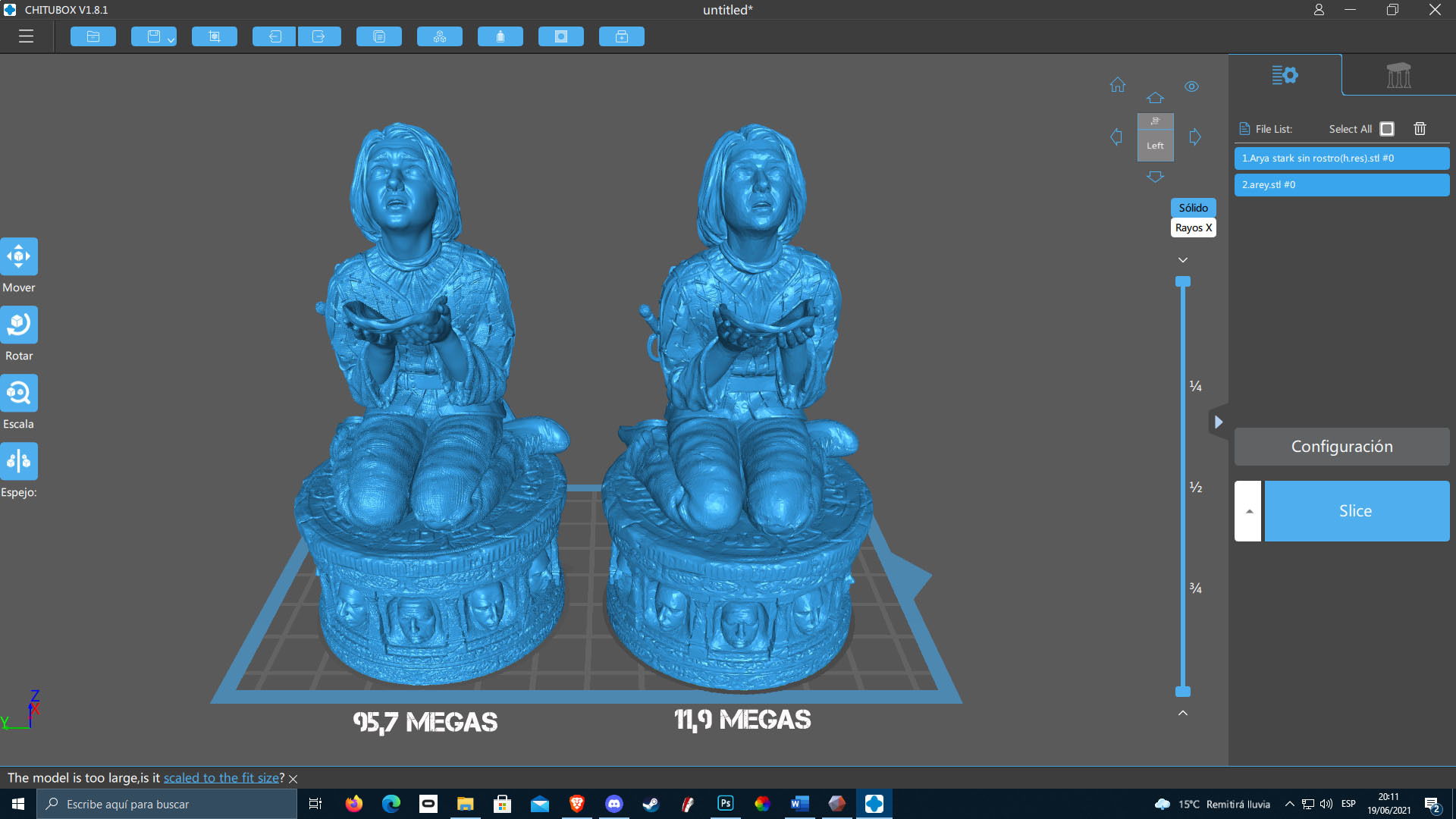

            2- Tutorial para bajar de peso archivos de nuestros modelos 3D
            Muchas veces veremos que los archivos de nuestros modelos 3D pesan mucho, llegando incluso a superar 1 giga.
            Con el programa Meshmixer, que es gratuito, podremos bajar de peso los archivos mediante una herramienta que lo que hace es reducir el número de triángulos que forman la figura.
            Hay que decir, que siendo sensatos, podremos bajar peso al archivo manteniendo la calidad. Si nos pasamos en el tanto por ciento en la reducción de triángulos, reduciremos muchísimo el pero pero también la calidad de la figura.
            Tras abrir el programa, añadimos la figura desde la pestaña "import".
            Con la pestaña "select" marcada, hacemos doble click sobre la figura hasta que quede entera de color naranja (podemos pintar a mano las partes que queden grises para seleccionar todo).
            En la misma pestaña de "select", vamos a la opción "edit" y luego "reduce". Tras un corte tiempo, nos aparecerá una pestaña en la que modificaremos "percentage", que aparece por defecto al 50%. Ahora es donde hay que ir haciendo pruebas subiendo poco a poco el porcentaje para que nos quede una proporción calidad - reducción de peso adecuada.
            Cuando tengamos claro el tanto por ciento, le damos a "acept" y a "export", eligiendo preferiblemente exportar el archivo en formato .stl.
Nombre:	Compresion.jpg
Visitas:	8457
            Ejemplo de reducción de peso. Se aprecia bajada de calidad, pero hemos reducido el peso en 83,8 megas.

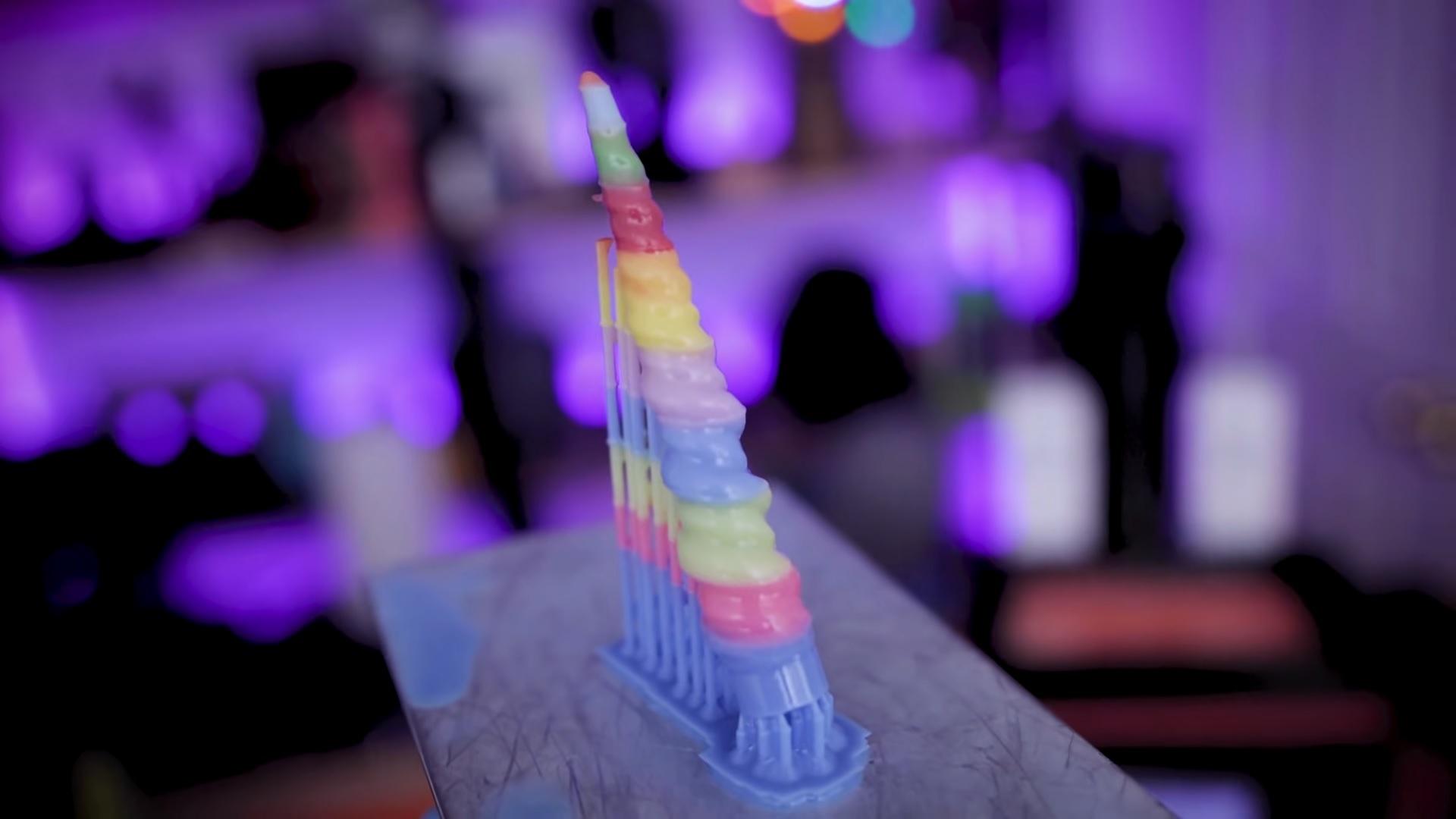

              3- Tutorial Imprimir con varios colores en una impresión
              ¿Es posible imprimir un modelo en varios colores? La respuesta es sí. Con paciencia, mucha o dispones de unos cuantos tanques de resina con los colores preparados, así como que tendremos que estar pendientes de gran parte del proceso de impresión.
              Lo primero que tenemos que hacer, es preparar nuestro modelo en nuestro Slicer favorito. Cuando el modelo esté listo para laminar, aquí es donde tenemos que seleccionar las partes con cada color. Para ello, primero tratamos de descartar lo máximo posible la parte de las capas de soporte. Anotamos el número de capa de comiendo del primer color y la capa donde queramos que termine. Por ejemplo: capa 20 a 100 en rojo – 101 a 200 en azul, 201 a 300 amarillo, así las capas que queramos.
              Ahora llega la parte tediosa. Usando el ejemplo anterior, cuando llegamos a la capa 100, pausamos la impresión cuando la bandeja esté en la parte más alta y cambiamos el tanque con el color deseado. Cuando esté colocado, volvemos a activar la impresión comenzando a imprimir en otro color hasta la capa 200. Así continuamos el proceso de pausado y cambio de color hasta terminar la impresión. Hay que destacar también que esta forma de imprimir “no es posible en cualquier impresora”, porque cada vez que pausamos la impresión, hay que elevar la plataforma para poder hacer el cambio del tanque de resina y retomar la impresión auto nivelándose para recuperar la capa.
              Otra manera para realizar este tipo de impresión mucho más sencilla y sin problema de que la impresora lo permita o no pausar la impresión, es llenar el tanque con poca resina e ir rellenándola con diferentes colores en tandas, siempre echando poco y apurando la resina que queda en el tanque. Al realizarlo de esta forma, no tendremos que pausar la impresión y el resultado final será con un degradado de colores entre capas, un efecto curioso y muy chulo.
              Cabe destacar que hacer esto, contaminará todos los tanques que utilicemos con los diferentes colores, ya que, entre cambios, tanto la pieza como la plataforma está impregnada de la resina anterior.

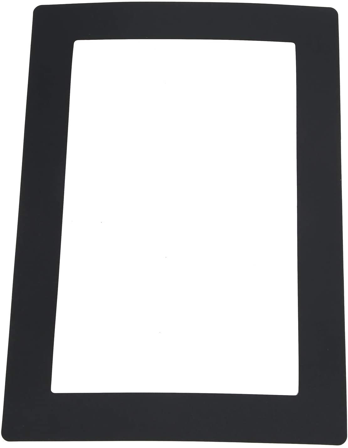

              1. Cristal protector de la zona de proyección y marco anti-filtrado
              Para evitar problemas con la pantalla LCD, como arañazos, golpes e incluso que se nos filtre resina al interior, tenemos las opciones de incorporar una lámina de cristal templado como las que utilizamos para proteger las pantallas de nuestros móviles.
Nombre:	protector de pantalla.jpg
Visitas:	8199
              Para evitar que el filtrado de la resina por la zona de la pantalla, cause problemas internos en nuestra impresora, existen unos marcos que se pegan, tapando la junta entre la impresora y la pantalla.
              También puedes hacer un marco con cinta adhesiva, pero no es la opción más adecuada.

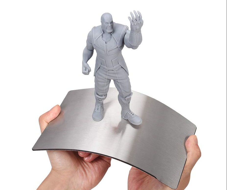

                3. Mejora de la bandeja de impresión
                En ocasiones, las piezas se pegan a la plataforma, y si éstas son delicadas, al tratar de quitarlas con la espátula metálica, podemos dañarlas. También puede que, en alguna ocasión, al formarse las capas bases, no se adhieran correctamente a la superficie de la plataforma, una parte se doble, o se pierda completamente la impresión. Para este problema, hay dos soluciones: Lijar la superficie de la plataforma con un grano fino, para así crear una capa con mayor adherencia, o utilizar una chapa de acero que se pega a la plataforma mediante un imán, facilitando muchísimo el despegar las piezas.
                El pack de esta chapa de acero, trae un imán del mismo tamaño que la chapa. Para colocarlo, limpiamos lo mejor posible la plataforma con alcohol, podemos lijarla con una lija fina para favorecer la adherencia del adhesivo que trae el imán, que es como una pegatina. Tratad de centrarla bien, porque el adhesivo es muy fuerte y como nos quede mal, corregirlo es muy complicado. Una vez que el imán está colocado en la plataforma, ya podemos colocar la plancha de acero de forma muy sencilla. Para finalizar, realizamos un calibrado de la plataforma, ya que varía el grosor un poco, y si no recalibramos, la presión que causaría al ir al inicio de la impresión, puede partir la pantalla LCD. Otra comprobación importante que debemos hacer, es al colocar el tanque de resina, desde la página de calibrado, hay que comprobar si la plataforma al bajar, pueda rozar la chapa en las paredes del tanque, entonces una vez que la plataforma esté cerca del tanque, iremos bajando de mm en mm y observando si hay roce o sonidos de fricción. Si todo va bien, ya tenemos todo listo para imprimir con nuestra mejora.

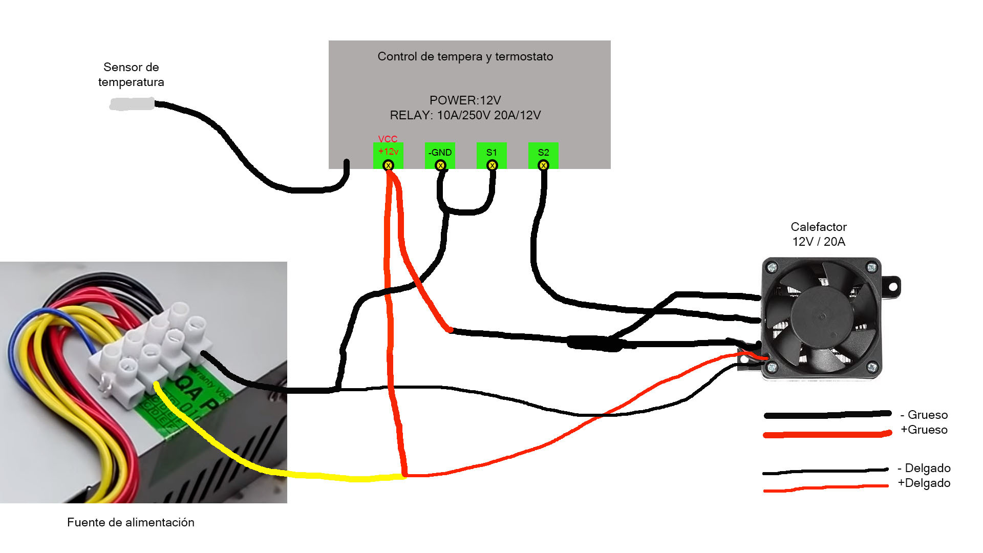

                  4. Mejora de temperatura. Creación de calefactor
                  Una cosa que tuve que aprender por las malas y que me dio muchos quebraderos de cabeza, es que a la resina no le gusta el frio. En invierno, intentaba imprimir y no me salía nada, solo pequeñas planchitas de resina pegadas al FEP o en la plataforma. Tras pruebas de calibrado y revisiones de la impresora y ver que el problema persistía, me informé, y así fue cuando me di cuenta de que la temperatura de la resina es importante, ya que con el calor se vuelve menos densa y el efecto succión, así como otros problemas, se minimizan a un estándar. ¿La solución para todas las estaciones del año? Un calefactor que mantenga una temperatura estable de entre 25-30ºC. Existen impresoras con calefactor integrado (caras), y calefactores ya montados para algunos modelos de impresora. Lo que propongo es que fabriques el tuyo de una forma sencilla y económica.
                  Necesitamos:
Nombre:	Componentes mod calefactor.jpg
Visitas:	8320
                  Tutorial
                  Lo primero que vamos a hacer es preparar la fuente de alimentación. Aquí tenemos 2 opciones: Adaptarla solo para este proyecto, o prepararla para tener conexiones con diferentes voltajes.
                  1.- Desmontamos la carcasa de la fuente de alimentación.
                  2.- Ahora, iremos separando los diferentes cables agrupándolos por colores teniendo:
                  Amarillos: +12v x3 cables
                  Negros: - x3 cables
                  Rojos: +5v x3 cables
                  Azul: -12v x1 cable
                  Verde x1 junto con x1 negro = encendido de la fuente de alimentación.
                  El resto de cables, los cortamos con lo más cerca posible de la placa, así evitar que puedan tocar en alguna parte. Si no nos fiamos, podemos cubrirlos usando una pistola de silicona caliente para aislarlos mejor.
                  3.- Tenemos 2 opciones: si la fuente tiene interruptor, soldamos el cable verde y el negro haciendo un puente con el que se encenderá con el interruptor de la fuente.
                  Si no tiene interruptor, podemos soldar el cable verde al + y el negro al -, de un interruptor que vayamos a utilizar.
                  4.- Cogemos cada grupo de 3 cables y los soldamos juntos para posteriormente meter cada grupo en un hueco de una regleta.
Nombre:	Cables combinaciones.jpg
Visitas:	8228
                  5.- Diagrama de conexiones entre componentes.
                  Ahora viene lo complicado, que es unir cables y conectarlos en los lugares adecuados.
Nombre:	Diagrama de conexiones eléctricas Calentador.jpg
Visitas:	8611
                  Para el calentador, necesitamos +12v a 22A que es el amperaje que tiene el modelo de mi fuente de alimentación.
                  Cogemos el cable amarillo de la fuente de alimentación y lo soldamos con el cable delgado rojo del calentador (parte del ventilador), y a otro cable grueso rojo. Llamaremos a esto “Parte + A”
                  Ahora cogemos el cable negro de la fuente de alimentación y lo soldamos con el cable delgado negro del calentador (parte del ventilador), y a otro cable grueso negro. Llamaremos a esto “Parte - A”
                  Ahora cogemos el cable grueso negro central del calefactor y lo introducimos en la clavija S2 del Control de temperatura y termostato.
                  De la parte del calefactor, vemos que hay 2 cables gruesos que se unen en uno y que pasa a ser de color rojo. Soldamos ese cable al “Parte + A” y lo conectamos en el VCC (+12v).
                  Para finalizar, nos queda soldar la “Parte - A” a un pequeño cable que conectaremos un extremo a -GND y el otro a S1 a modo de puente en el control de temperatura y termostato.
                  Perfecto, ya hemos terminado y debería quedarte parecido al de la foto.
                  Ahora con cuidado, lo introducimos en nuestra impresora y una vez encendido, lo configuramos para que tenga una temperatura estable de entre 25 a 30ºC. No volverás a tener problemas si hace frio.
Nombre:	Mod calefactor terminado.jpg
Visitas:	7916
                  Nos quedará algo así

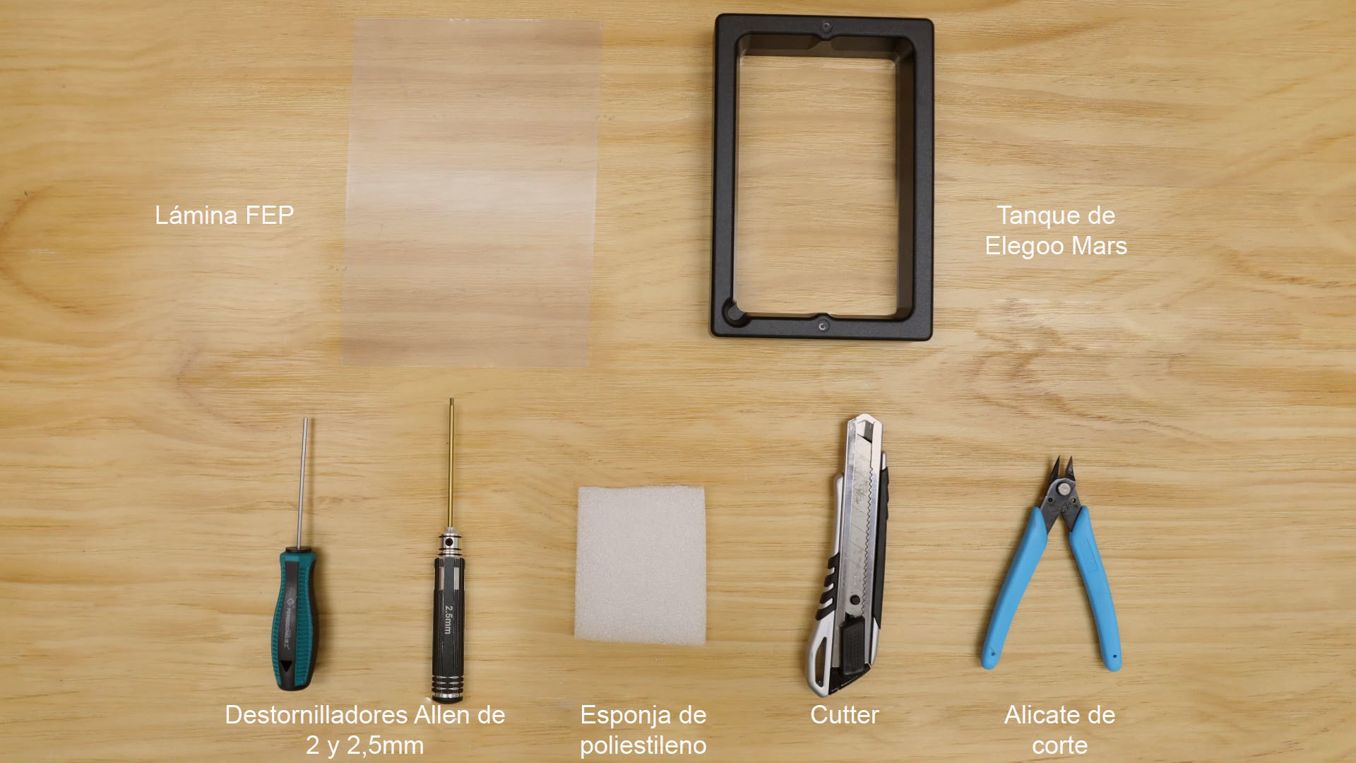

                    1.- Revisión y cambio de FEP
                    Para empezar, tenemos que saber que es el FEP. El FEP es una lámina transparente que va colocada en la base del tanque de la resina y que permite el paso de la luz ultravioleta hasta la plataforma a medida que realiza las capas dentro del tanque.
                    Con el tiempo, la lámina del FEP se deteriora por varias causas como: fallos en la impresión en los que la pieza se pega al FEP, deterioro al limpiar el tanque causado por el alcohol, rascazos causados por el uso de la espátula de plástico al despegar piezas adheridas al FEP, etc. Por eso, es recomendable que, tras finalizar la limpieza del tanque, hagamos un chequeo de la lámina. Si observamos deformaciones, rascazos profundos, zonas nubladas, agujeros o cualquier cosa importante que pueda afectar a la calidad de impresión. De ser así, tendremos que proceder a cambiar el FEP por uno nuevo.
                    El proceso es relativamente sencillo, solo necesitamos de las herramientas adecuadas y paciencia. Nos llevará unos 20 minutos. Necesitaremos las llaves que trae nuestra máquina, un Cutter bien afilado y papel de cocina o servilletas desechable. Recomiendo que cada tipo de tornillo los metas en alguna cajita o algo para no perderlos y tener todo ordenado. Este tutorial nos vale para cualquier modelo de impresora de este tipo, variando poco en cuanto a diferencias entre los tanques de resina, pudiendo tener otros tipos de tornillos y sujeción del FEP. Para este tutorial, se utilizará como modelo la Elegoo Mars.
                    Comenzamos:
Nombre:	Cambio FEP 1.jpg
Visitas:	8069
                    1. Colocamos el tanque boca abajo para acceder a los tornillos. Con la llave allen de 2,5mm, quitamos los 10 tornillos y los apartamos en una cajita. Ahora sin miedo, quitamos el marco del FEP y le
                    damos la vuelta para que queden visibles los tornillos. Los quitamos con la llave allen de 2mm siendo 24 tornillos en total.
Nombre:	Cambio FEP 2.jpg
Visitas:	8227
                    2. Ahora separamos los dos marcos y ya nos permite quitar la lámina.
Nombre:	Cambio FEP 3.jpg
Visitas:	8057
                    3. En el centro del manco inferior, colocamos un trozo de almohadilla o de papel de cocina doblado que separe el FEP nuevo de la mesa. Colocamos el FEP centrado en el marco y ponemos la otra parte del marco encima de la primera. Cogemos los tornillos y la llave allen de 2mm y atornillamos los 4 primeros de las esquinas en equis y después el resto ya sin problemas de orden. No os preocupéis por que la lámina no quede tensa en el marco, esto se soluciona después.
Nombre:	Cambio FEP 4.jpg
Visitas:	8012

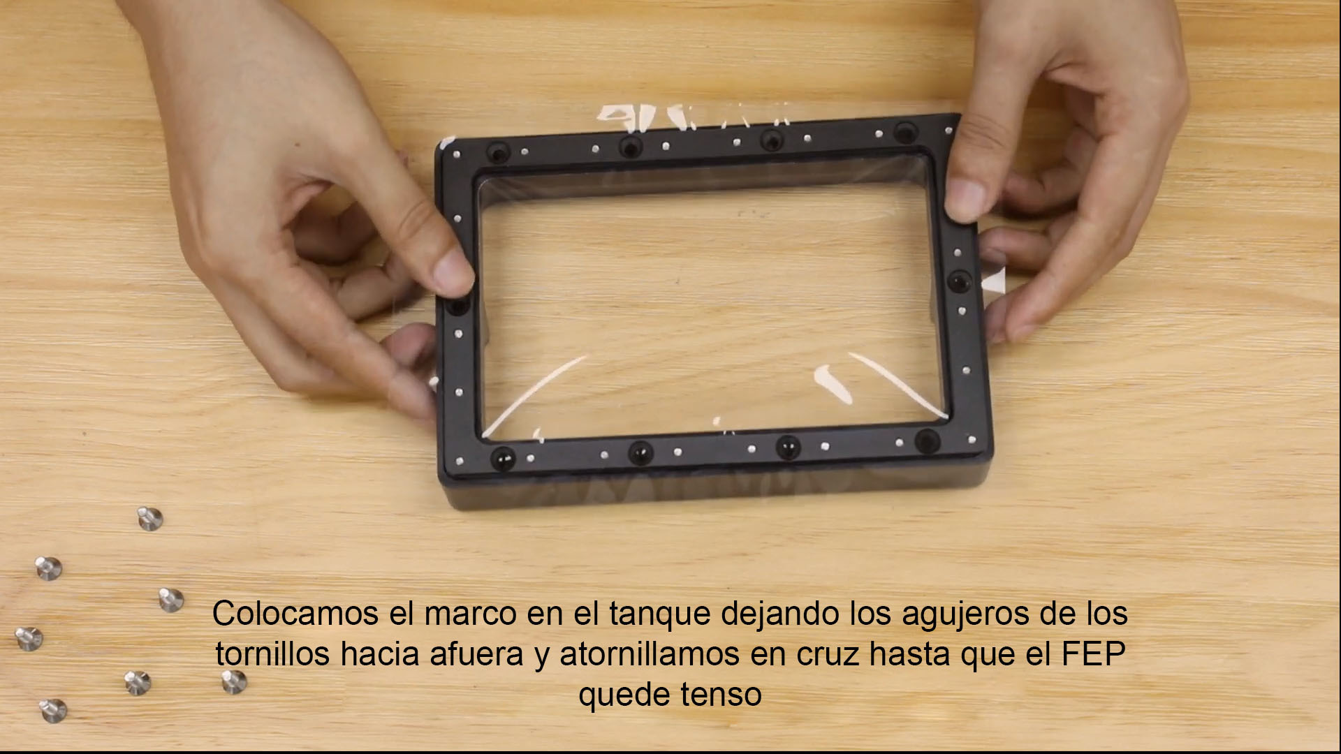

                    4. Damos la vuelta al marco y lo colocamos en el tanque. Colocamos los tornillos con la llave allen de 2,5mm y colocamos primero los del centro del marco que hay en los lados cortos y después el resto sin apretarlos del todo. Vemos que según vayamos apretando los tornillos, la lámina se va tensando poco a poco. Cuando hayamos terminado, el FEP tiene que estar tenso y dando un toquecito con el dedo ha de sonar como un tambor.
Nombre:	Cambio FEP 5.jpg
Visitas:	8045

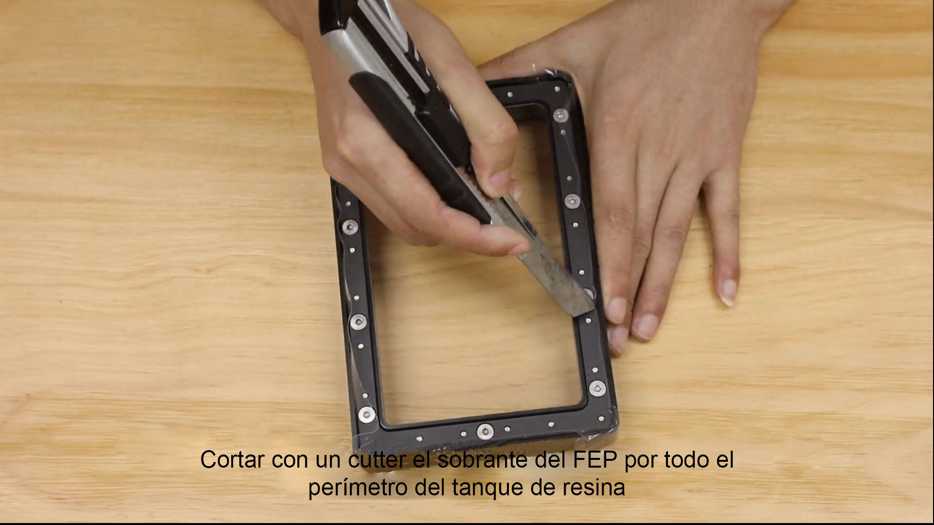

                    5. Con el cutter, recortamos el FEP sobrante por todo el perímetro.
Nombre:	Cambio FEP 6.jpg
Visitas:	8250
                    6. Para asegurarnos de que nuestro trabajo es correcto, revisando la estanqueidad. Ponemos el tanque sobre un papel y lo llenamos con un poco de agua (no hace falta llenarlo hasta arriba, con que cubra toda la lámina llega). Lo dejamos unos 15 minutos y comprobamos que no existen fugas que hayan mojado el papel.
                    ¡Perfecto, ya tenemos nuestro nuevo FEP listo para imprimir!

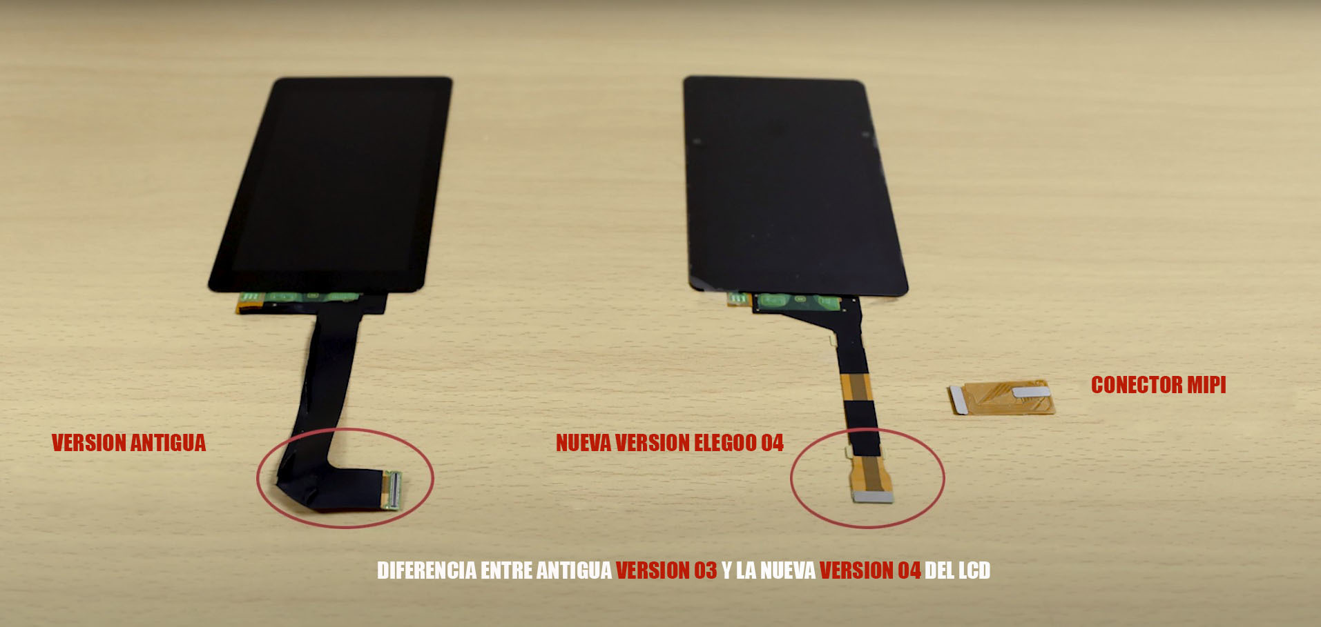

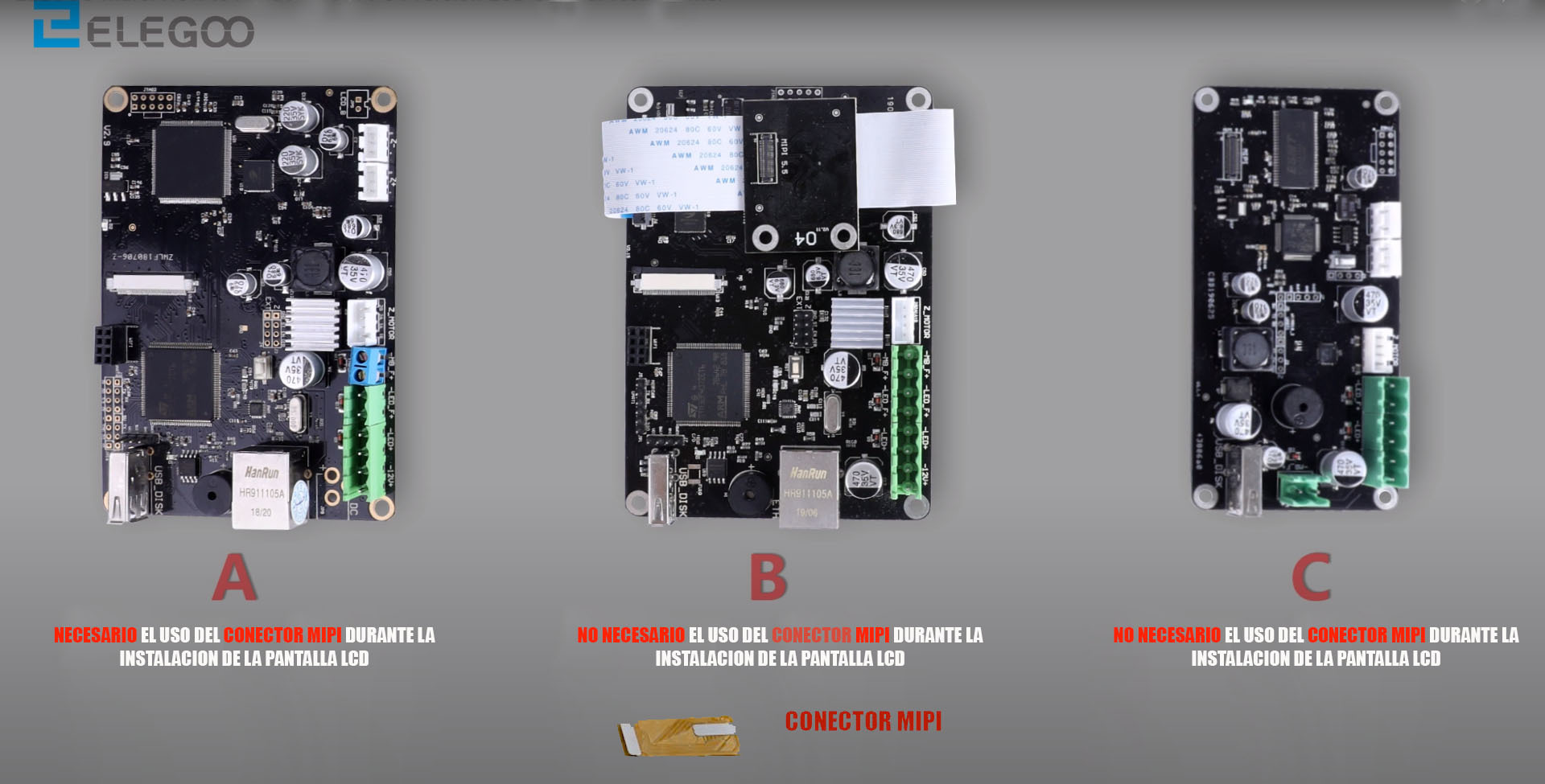

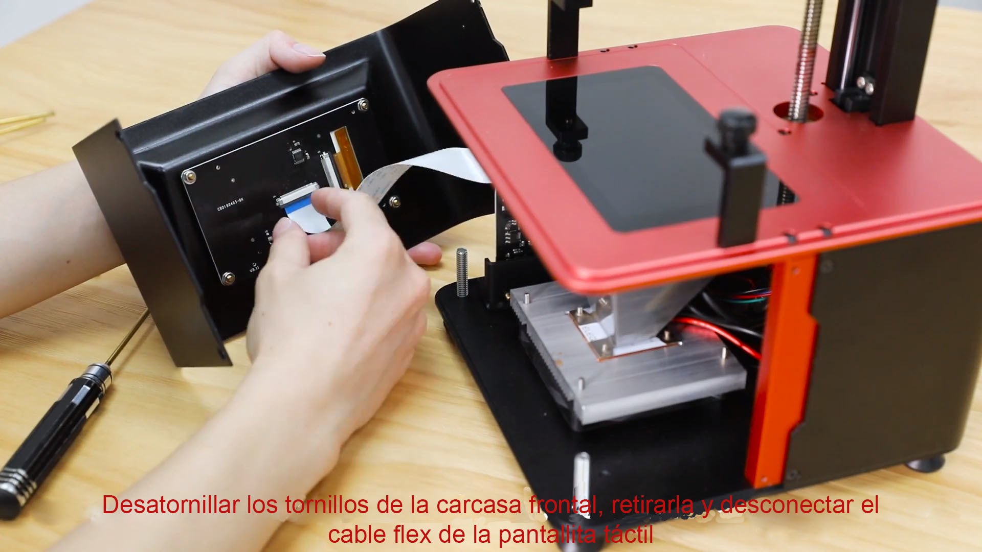

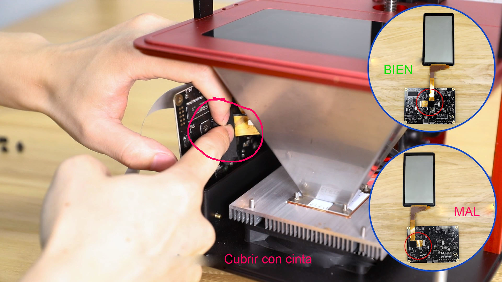

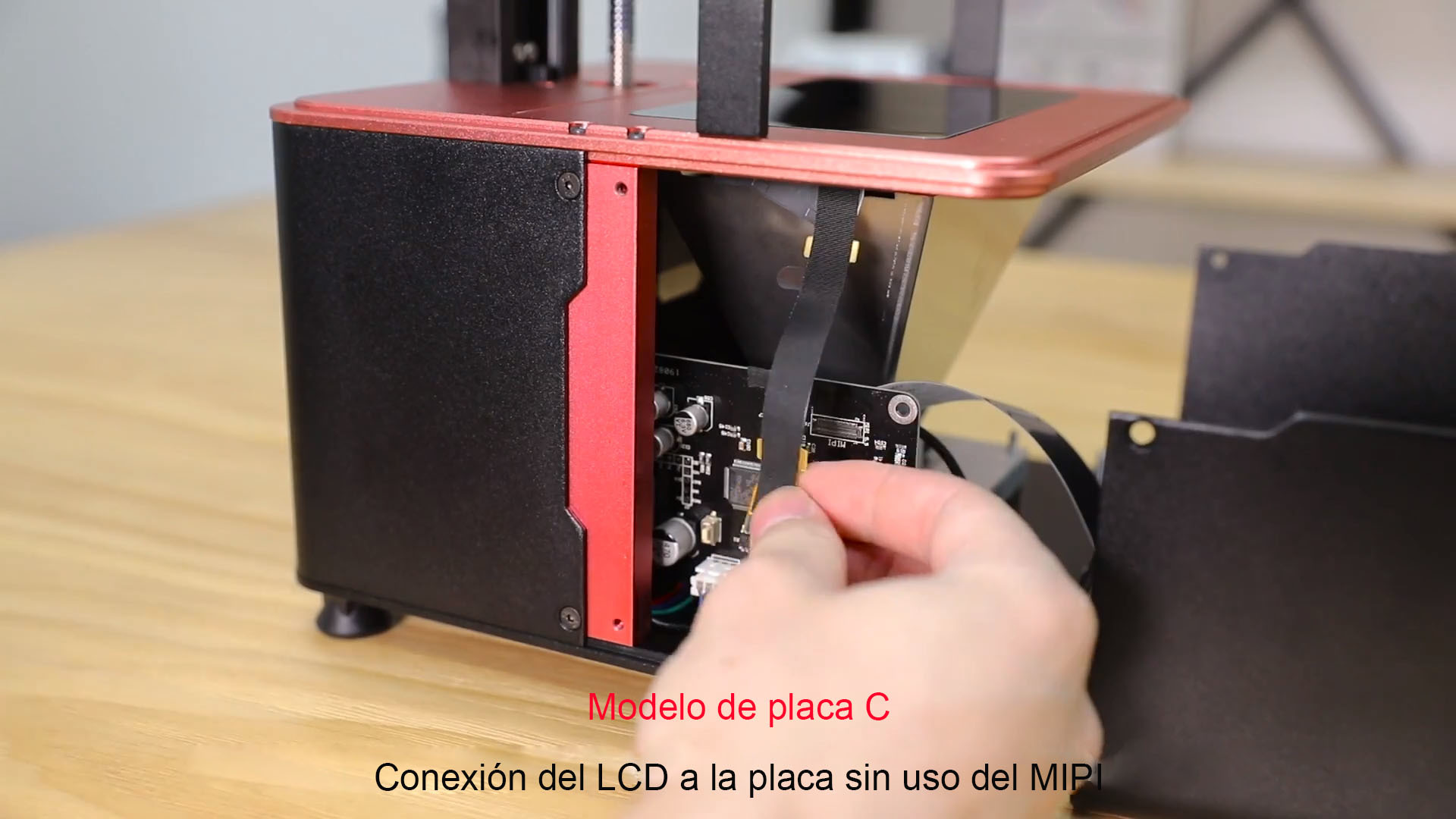

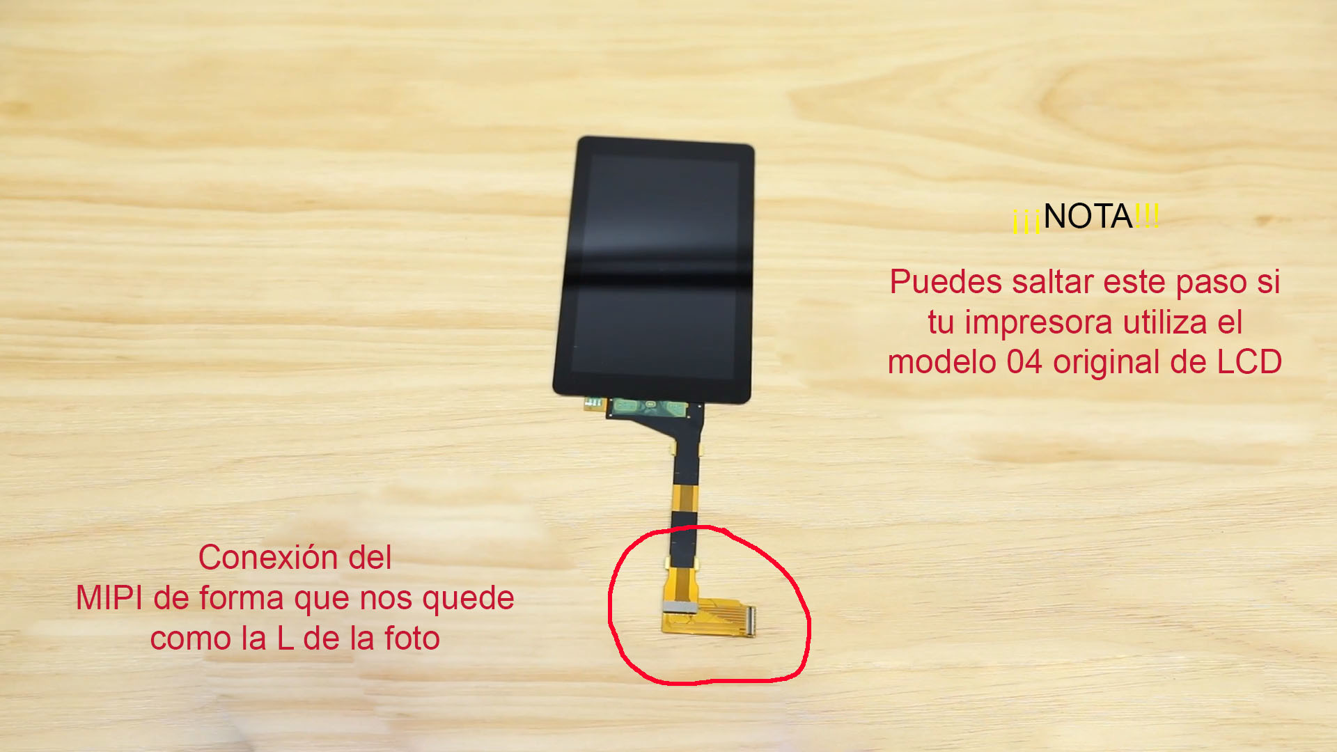

                      2.- Revisión de pantalla LCD y cambio de ésta
                      La pantalla de nuestras impresoras, tiene un tiempo de vida hasta que empiece a tener fallos que repercutirán en la calidad de impresión. Estos fallos en ocasiones aparecen como “manchas oscuras” que representan zonas en las que la luz ultravioleta no es visible, impidiendo el curado de las capas que estén dentro de esas áreas oscuras. Otro problema puede ser filtrado de resina por la ranura del marco, que manche y dañe la pantalla, o golpes, rascazos y demás. Cuando esto pasa, no nos queda otra opción que sustituir la pantalla LCD por una nueva, pero tranquilos, el recambio no es caro y el proceso es sencillo para el tipo de reparación del que se trata.
                      Para hacer el diagnóstico de la pantalla, colocamos un folio sobre ella y en las opciones de la impresora nos vamos a tool, luego a exposure y finalmente presionamos next, para que nos salga en la pantalla un rectángulo iluminado con luz UV. Si no vemos nada raro como rayas, manchas y demás, la pantalla está correcta, si aparecen errores, la sustituiremos.
                      Para la reparación, es importante saber el modelo de placa que lleva la impresora, para así buscar la pantalla adecuada. Los modelos antiguos de LCD de Elegoo (modelo 03) tienen la característica de que el cable flex y el conector son diferentes a los modelos nuevos (modelo 04).
                      ¡¡¡IMPORTANTE!!!
                      Si tienes una versión del LCD 03 de otro fabricante, solo será compatible con la versión de la placa A. No la instales en las versiones de placa B y C porque quemarás la placa.
                      Haga clic en la imagen para ver una versión más grande  Nombre:	Pantalla LCD 1.jpg Visitas:	0 Size:	150,2 KB ID:	223935
                      Haga clic en la imagen para ver una versión más grande  Nombre:	Pantalla LCD 2.jpg Visitas:	0 Size:	225,8 KB ID:	223936

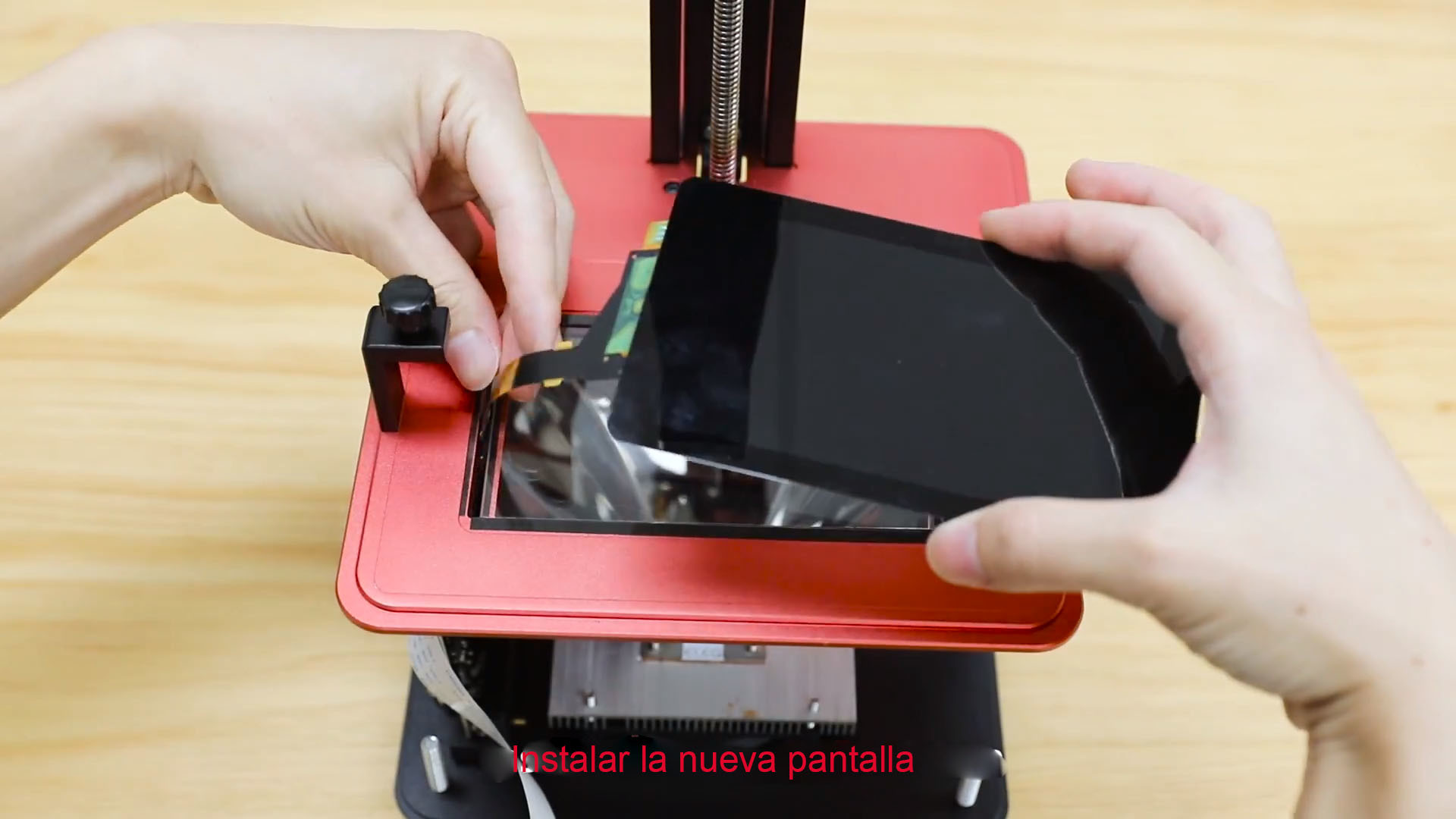

                      Aclaradas todas las dudas, vamos a proceder con la reparación.
                      Haga clic en la imagen para ver una versión más grande  Nombre:	Pantalla LCD 3.jpg Visitas:	0 Size:	262,1 KB ID:	223937

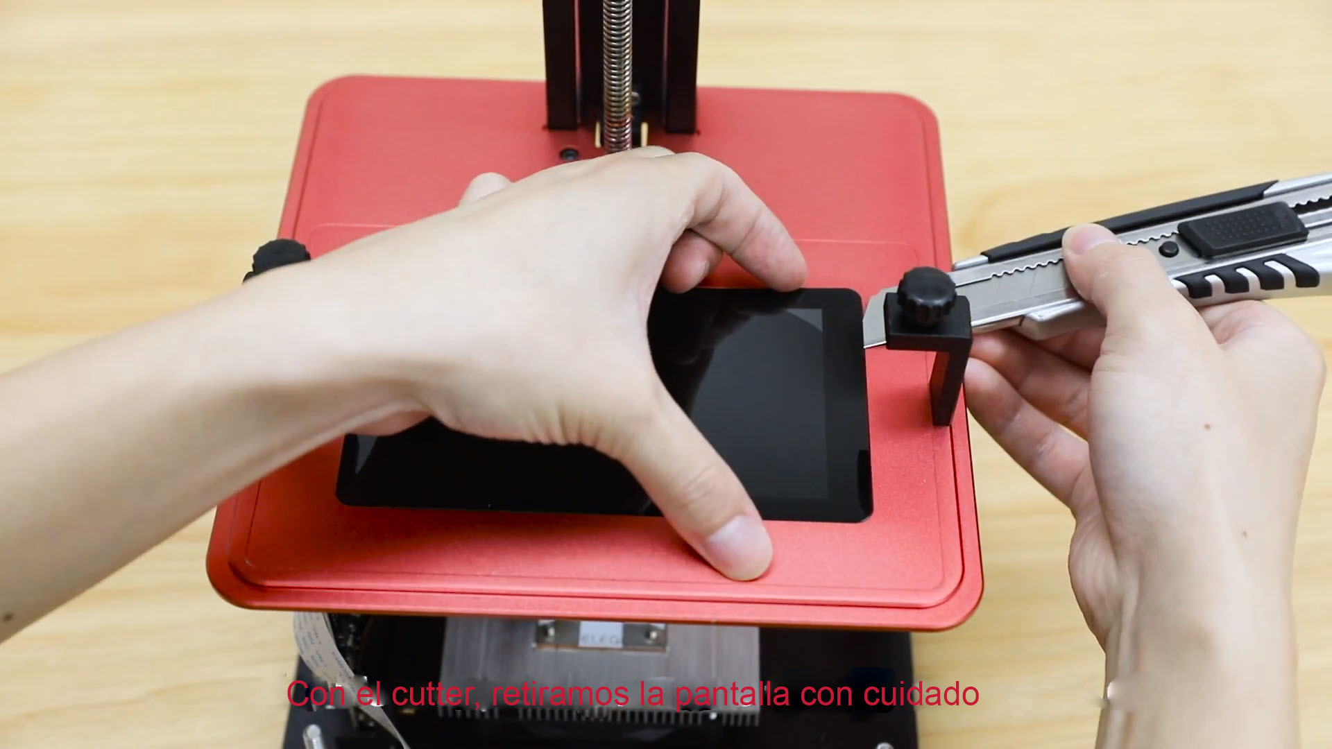

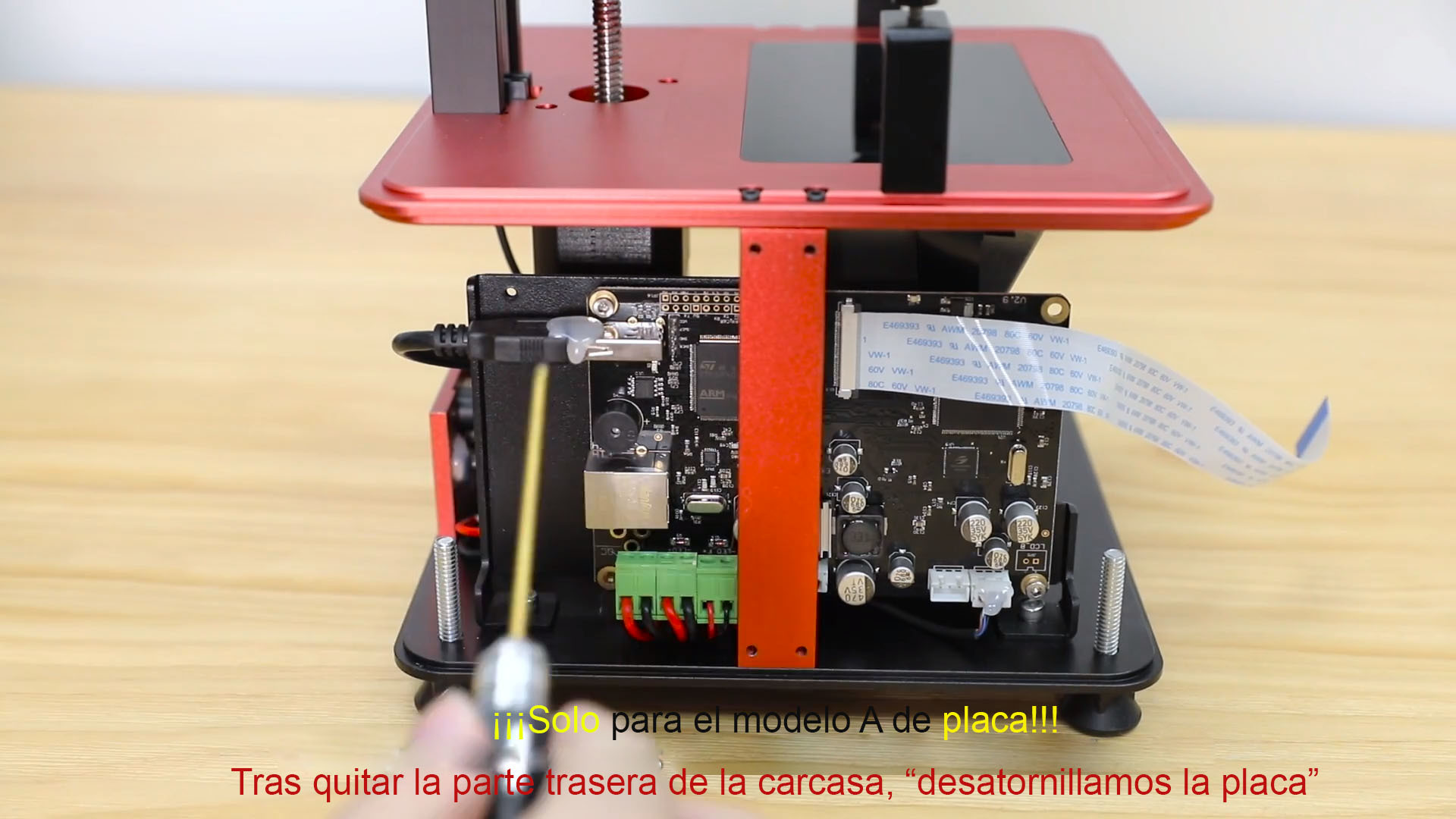

                      1. Retiramos los tornillos de la carcasa frontal y con cuidado, la sacamos, mostrando el cable que une la pantalla táctil a la placa. Desconectamos el cable de la parte de la pantalla táctil.
                      Haga clic en la imagen para ver una versión más grande  Nombre:	Cambio pantalla 1.jpg Visitas:	0 Size:	227,4 KB ID:	223938
                      2. Retiramos los tornillos de la carcasa trasera y la sacamos para tener acceso a las partes internas.
                      3. Si nuestro modelo de placa es el A, tendremos que quitar los tornillos de ésta para así poder acceder al conector de la pantalla LCD mejor. En los modelos B y C no hace falta ya que el conector es accesible.
                      Haga clic en la imagen para ver una versión más grande  Nombre:	Cambio pantalla 2.jpg Visitas:	0 Size:	239,9 KB ID:	223939
                      4. Para los 3 modelos de placa A, B, C, quitamos la cinta que cubre el conector de la pantalla en la placa y lo desenchufamos.
                      5. Con el Cutter y con cuidado, metemos la hoja bajo la ranura del marco de la pantalla y la vamos levantando poco a poco hasta que se pueda retirar de la impresora.
                      Haga clic en la imagen para ver una versión más grande  Nombre:	Cambio pantalla 3.jpg Visitas:	0 Size:	174,4 KB ID:	223940
                      6. Antes de poner la nueva pantalla, si tenemos que hacer uso del MIPI, es el momento de conectarlo a la pantalla. Con la pantalla con el cable hacia abajo, conectamos el MIPI de forma que nos quede como una L y con la cinta aislante, fijamos la unión.
                      Haga clic en la imagen para ver una versión más grande  Nombre:	Cambio pantalla 4.jpg Visitas:	0 Size:	220,2 KB ID:	223941
                      7. Si la cinta del marco donde se coloca la pantalla LCD no tiene suficiente adherencia, la retiramos y colocamos cinta nueva.
                      8. Colocamos la pantalla nueva, de forma que el cable esté a la izquierda, metiéndolo por la ranura que hay entre el proyector y el marco. La presionamos bien por todo el perímetro para que quede pegada.
                      Haga clic en la imagen para ver una versión más grande  Nombre:	Cambio pantalla 5.jpg Visitas:	0 Size:	160,6 KB ID:	223942
                      9. Conectamos en el caso A, el MIPI a la placa y fijamos la conexión con cinta. En los casos B y C, se conecta la pantalla directamente sin el MIPI y se fija la conexión con cinta.
                      Haga clic en la imagen para ver una versión más grande  Nombre:	Cambio pantalla 6.jpg Visitas:	0 Size:	276,1 KB ID:	223943
                      10. Para los otros tipos de placas.
                      Haga clic en la imagen para ver una versión más grande  Nombre:	Cambio pantalla 8.jpg Visitas:	0 Size:	191,9 KB ID:	223955
                      Haga clic en la imagen para ver una versión más grande  Nombre:	Cambio pantalla 9.jpg Visitas:	0 Size:	200,6 KB ID:	223956
                      11. Colocamos la parte de atrás de la carcasa y atornillamos los 4 tornillos.
                      12. Antes de colocar la carcasa frontal, conectamos el cable que va a la pantalla táctil y fijamos con cinta. Ahora ya podemos poner la carcasa y atornillarla.
                      13. Para finalizar, encendemos la impresora y comprobamos que la pantalla funciona correctamente y sin errores.
                      Haga clic en la imagen para ver una versión más grande  Nombre:	Cambio pantalla 7.jpg Visitas:	0 Size:	198,9 KB ID:	223945
