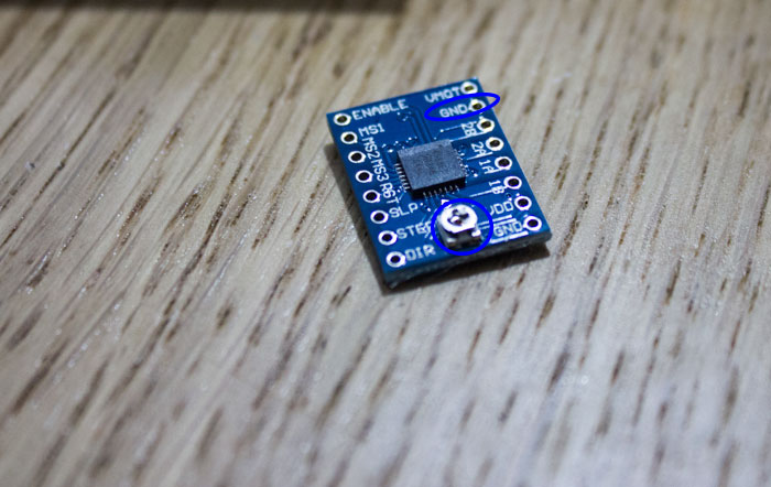

    Hola pues no me da ninguna lectura, he cambiado de tester, de drivers y no se ve ningun dato, con la fuente de alimentacion del kits, conectada a la ramps, y el motor tambien en la ramps, ni en voltios, ni mv, ya no se como seguir
    saludos
    Yo enchufe la fuente y con el tester en V- (con los puntos debajo) a 2V me salia (el mio no tiene 2000mv) metiendo el positivo en el tornillo y el negativo en el 2 por arriba de la izquierda y sin problemas.

    Originalmente publicado por ADG Ver Mensaje
    No necesitas mover los motores para medir el voltaje que les llega, solo tener la fuente conectada y encendida. Mides, giras la ruedita muuuuuy poco, y vuelves a medir. Si te pasas de vueltas vuelve a empezar en el nivel mínimo.

    Originalmente publicado por hondapa Ver Mensaje
    gracias a los 2, lo voy a probar, no hace falta poner en marcha el motor con el pontefarce?, solo conectada la fuente
    saludos

    Es mucho más fácil medir directamente el voltaje del driver a pelo, puedes medir el amperaje pero es más lioso porque tienes que puentear la entrada de energía desde la fuente... el voltaje es simplemente medir en los dos pines como pusimos en la guía...: http://www.hispazone.com/Guia/987/10...-recursos.html
    Para el eje X,Y y extrusor, con dejarlo entre los 400-500 mv debería estar perfecto, el eje Z necesita más o menos el doble.
