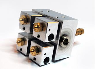

    Al final me voy a juntar con 6 hotends... voy a montarme un bicho como el Kraken de los chicos del E3D jeje.:

    que por cierto, habéis visto los nuevos multi que tienen?, el chimera tiene muy buena pinta: http://e3d-online.com/Multi-Extrusion/Chimera

    Y a proposito cual es la de 6 que quieres montar. Tienes los planos?
    Aver como son ;)
    El control de la impresora marlin..... cual es :)
    Y el software de control de impresion cual vas a utilizar.:)
