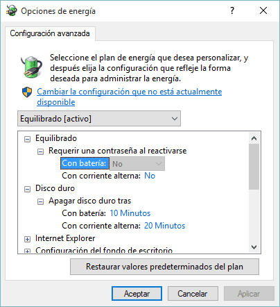

                  Buenas! Diría que el problema se encuentra en la gestión de energía del portátil en cuanto al HDD, ya que lo has puesto de secundario no se está usando todo el rato, por lo que el portátil tiende a prescindir de él, apagándolo al poco tiempo de no usarlo y teniéndolo que encender de nuevo cada vez que quieres acceder a él, de ahí a esos parones tan grandes.
                  Prueba a quitar ambas opciones en las opciones de energía, poniendo que nunca se apague (valor 0), al menos para probar si es eso o no.

                      Bueno, lo de la energía ya me sonaba haberlo mirado también y efectivamente está desactivado lo de apagar discos duros, asique no es eso tampoco...Volvi también a pasar el chkdsk porsiaca y sigue sin detectar nada raro. El programa ese regenerator no lo he probado, esta tarde lo miro a ver si suena la flauta...
