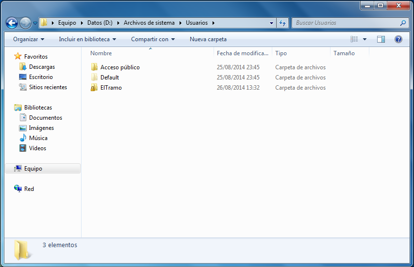

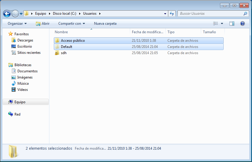

    Cuando acabemos la configuración y tengamos accesible al equipo, creamos la carpeta en dónde se van a crear las carpetas de los usuarios. En mi caso, lo he hecho en "D:\Archivos de sistema\Usuarios"
    Una vez creada la carpeta, nos vamos a C:\Users (la carpeta por defecto que tiene las carpetas de los usuarios), y copiamos las carpetas que se ven en la imagen (IMPORTANTE: para que se vean las carpetas de la imagen, teneis que tener la opción "Mostrar archivos, carpetas y unidades ocultos" en opciones de carpeta):
Nombre:	TutorialHispazone-2014-08-25-21-44-21.png
Visitas:	7524
    A continuación las pegamos en la carpeta que hemos creado anteriormente.

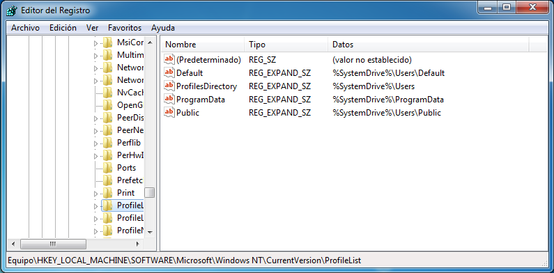

    Hecho el paso anterior, nos vamos al registro de Windows (para ello, nos vamos a Inicio y escribimos regedit), y buscamos la siguiente entrada: "HKEY_LOCAL_MACHINE \ SOFTWARE \ MICROSOFT \ Windows NT \ CurrentVersion \ ProfileList."
    Cuando lleguéis, estaréis en una pantalla como ésta:
Nombre:	TutorialHispazone-2014-08-26-00-01-13.png
Visitas:	7443

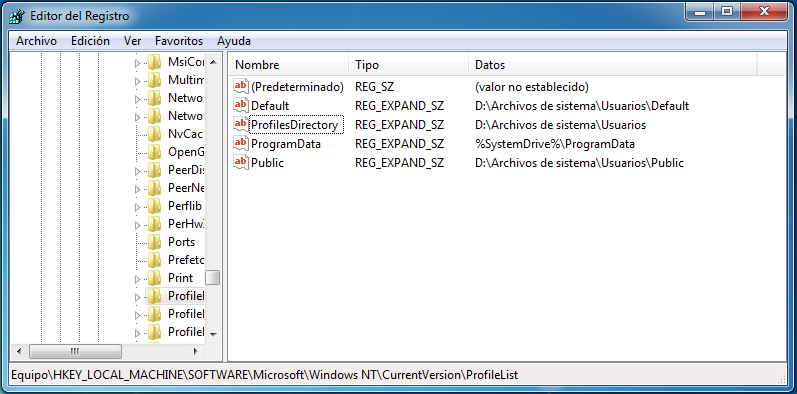

    Ahora lo que tenemos que hacer es poner las rutas de las carpetas (Default para la carpeta Default, Public para acceso público, y profiles directory para la carpeta usuarios). Para ponerlas hacemos doble click en la entrada y la escribimos (o lo que hacemos todos, un copy paste de toda la vida).

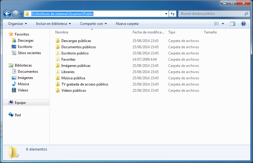

    IMPORTANTE: Al poner la ruta de la carpeta, hay que poner la exacta. Para saber la ruta, hacemos click en el navegador del explorador de archivos y os la mostrará sin problemas:
Nombre:	TutorialHispazone-2014-08-26-00-12-37.png
Visitas:	7812
    (Digo también el método anterior para que no tengáis error al poner la ruta, ya que en la imagen de arriba estoy en la carpeta "Acceso público", pero sin embargo, como veis, se llama "Public")
    En mi caso al cambiar las rutas me quedó así:
Nombre:	TutorialHispazone-2014-08-26-00-20-19.png
Visitas:	7464
    Una vez realizados los cambios, cerramos el registro y reiniciamos el sistema.
    Una vez hecho, iniciamos sesión, y a continuación, creamos un nuevo usuario.
    (NOTA IMPORTANTE: Al usuario que creéis, meterlo en el grupo de administradores, dado que si no lo hacemos, no tendremos a ningún usuario administrador en el equipo).
    Iniciamos sesión con el nuevo usuario (y eliminamos el antiguo, ya que no lo vamos a usar), y si todo está correcto, al irnos a la carpeta usuarios, veremos que la carpeta del usuario creado está en la nueva carpeta especificada:
Nombre:	TutorialHispazone-2014-08-26-13-34-04.png
Visitas:	7243

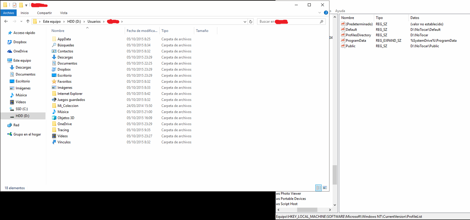

    Al actualizar a Windows 10. Por lo visto, se mantienen las variables de entorno:
Nombre:	Cambio2 - copia.PNG
Visitas:	7107

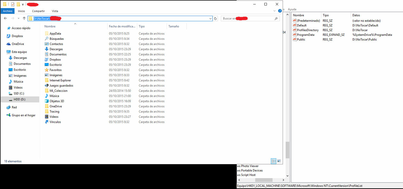

    Pero sin embargo, la carpeta se renombra a Usuarios:
Nombre:	Cambio1 - copia.PNG
Visitas:	6909
    No sé porqué lo hace así. Pero no está mal saberlo
