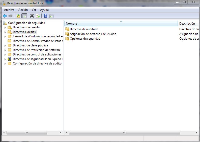

          No tiene nada que ver con el modo "prueba de errores" F8 Se trata de que cuando abre windows, no te salga la pantalla con los diferentes usuarios y tengas que elejir. Sino que siempre entre con un (que yo elija) por defecto.
          He llegado a la ruta que me indicas : Directivas de seguridad Local, pero ahí no sé que hacer.
          te adjunto la pantalla!
          gracias

          • #6
            Re: Arrancar con mismo usuario por defecto
            Originalmente publicado por nestre Ver Mensaje
            gracias

            Supongo que dentro de esa ventana "Directiva de Seguridad Local" directivas de cuenta, creo que sería la opción en la que has de entrar, y ver las opciones de los distintos usuarios...
            Lo he sacado todo de Microsoft, lo referente los usuarios, yo que tengo XP, lo hago desde la opción Administrar que encuentras en el menú contextual resultante de hacer click con el botón derecho sobre Mi PC. Ahí están todas las opciones avanzadas.
            Prueba en esa sección directivas de cuenta.
            Si no está ahí, ya me comentas.
