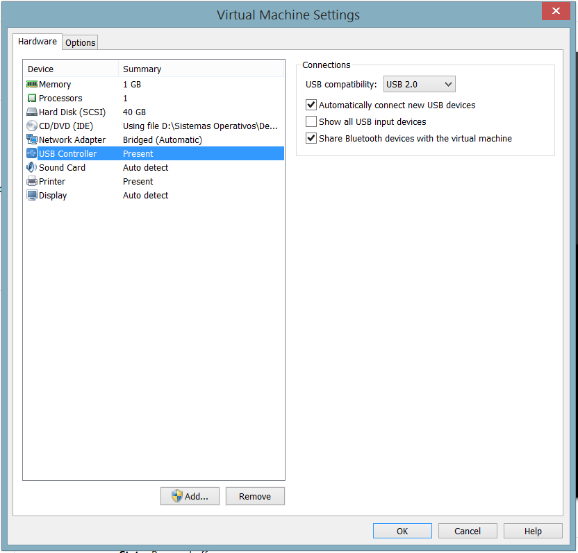

              cuando inserto el USB me lo reconoce la virtual pero no la física, o viceversa, ¿Cómo hago para cambiar este comportamiento?

                Si te refieres a que te lo coge automáticamente, tienes que irte a las opciones de la máquina virtual y quitar que te conecte automáticamente los nuevos dispositivos:

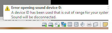

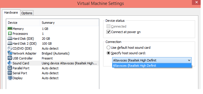

                      tengo problemas para que la MV me reconozca la tarjeta de sonido, te adjunto una imagen de la configuración de la tarjeta y el error que me aparece cada vez queinicio sesion:: Haga clic en la imagen para ver una versión más grande

                        Normalmente suele dar menos problemas la tarjeta de sonido. ¿Ésa máquina tiene las tools instaladas?
