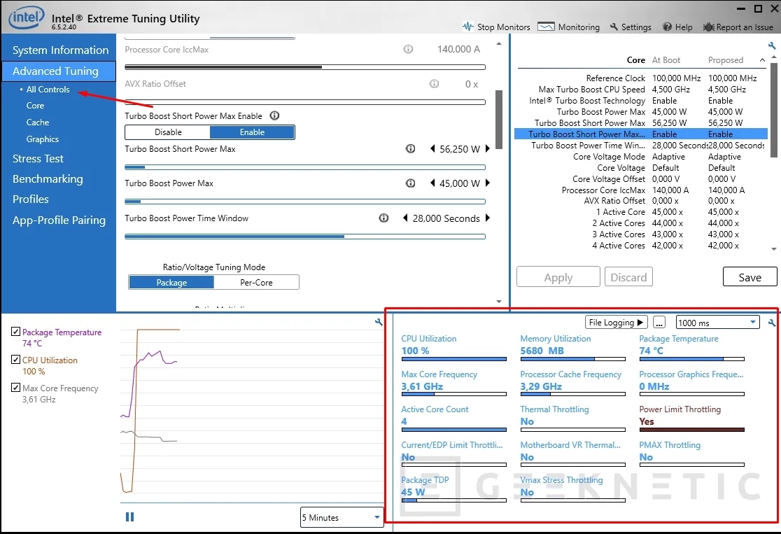

        No creo que el XTU te deje cambiar mucho en un procesador de gama U, pero al menos sí que puede que te deje ver si saltan limitaciones (en advanced->all controlls) y luego abajo a la derecha: a ver si te salta algunos de los throttling.
Nombre:	Screenshot_47.jpg
Visitas:	3170
ID:	220356Has mirado si en la bios te sale lo de speedstep?
