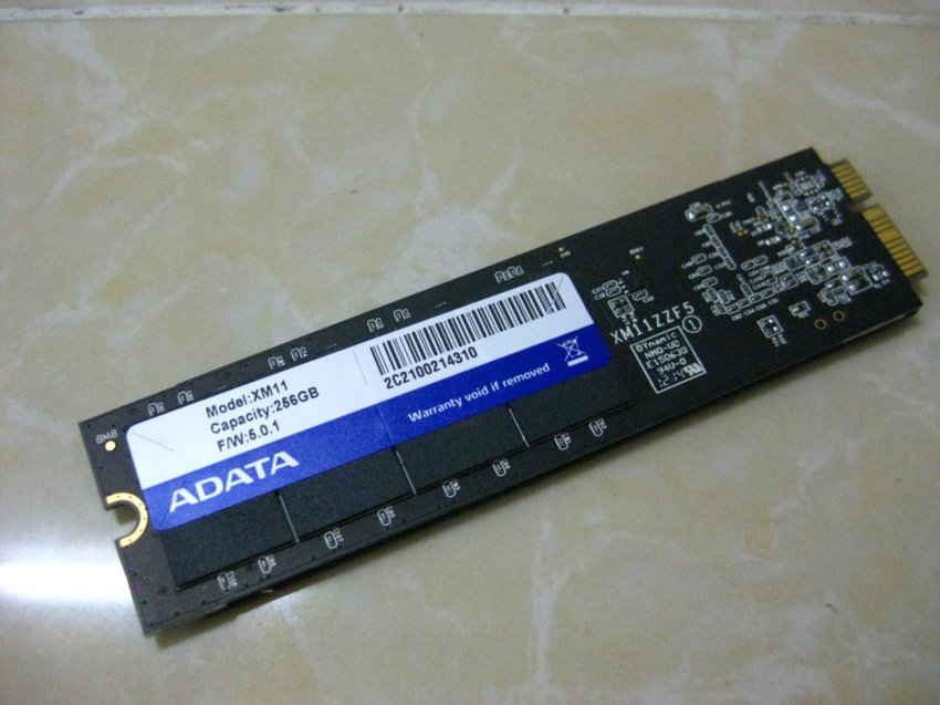

      Hola, muchas gracias por la respuesta, el problema es que el hdd ssd que trae este portátil no es como ese, es como el de la foto.
      Y son dificiles de encontrar.

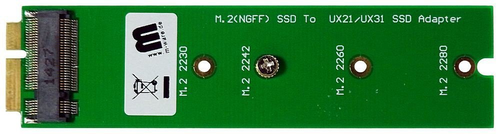

      Vi unos adaptadores para colocar encima un m.2 nggf pero no me convence mucho el tema.
        Yo creo que sí le vale.
        Para salir de dudas, ¿puedes medir el largo del SSD? Si es de 6 cm, tiene que valerle sin problemas.

          Mide 9,4 cm de largo, yo entiendo que no deberia servir porque los conectores no son iguales, en internet encontre esto, para colocar encima otro hdd sdd, tipo m.2 nggf, que son más baratos. Pero no me acaba de convencer.

                De todas formas existen los adaptadores que estás buscando, se ve que esos SSD ADATA fallan bastante, o bien el conector que usa Asus para ellos (el cual, por cierto, es exclusivo). Venden adaptadores del estilo pero son caretes:
                M-ware® Adapter NGFF M.2 HDD zu XM11 für Zenbook UX21 UX31 UX51 ID14822 | eBay

                  Hola, ese es el adaptador que yo habia mirado.
                  Ya no está en garantía, lo compré en EEUU, y solo tiene un año de garantía internacional.
                  Será lo que haga comprar un adaptador y un hdd que me sirva, ese crucial no vale es demasiado largo, pera ya he visto unoscuantos en amazon que me servirian, gracias!!
