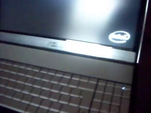

                        Perdonar la tardanza, he llevado el portatil a un tecnico y en principio el problema de /hiberfil.sys se ha solucionado al formatear pero el sonido que os dije al encender el portatil siguie ocurriendo, el tecnico me ha dicho que eso puede ser normal al tener el portatil ya los años que tiene encima ( casi 4 años) y que puede ser un ruido de comprobacion que hace la BIOS del lector Bluray pero que el portatil esta perfecto y no tienen ningun problema de Hardware. Tambien me recomendo que si lo iba a tener enchufado a corriente que le retirara la bateria.
                        He grabado un pequeño video encendiendo el portatil para que comprendais mejor el sonido al que me refiero al encenderlo(subid el volumen para oirlo mejor);
                        Como podeis ver cuando le doy al boton de encendido intenta arrancar pero se para y vuelve a intentar hasta cuatro veces y a la cuarta ya inicia normal sin ningun tipo de problema en escritorio y demas.
                        ¿Creeis que esto se debe a algo normal del paso del tiempo o puedo ser algo mas grave?
