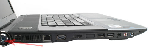

Buenas tengo un problema con mi asus m50v, en concreto con la alimentacion. En principio la bateria esta ya vieja y dura 5 minutos o asi, eso no me preocupa porque siempre lo uso enchufado, el problema esta en que, con el cable de alimentacion enchufado, la corriente no le llega continuamente, esta todo el tiempo saltando de la alimentacion del cable al de la bateria. Por si sirve de algo hace tiempo no encendia y me dijeron que era de un fusible del interior, no se si tendra algo que ver. Gracias por las respuestas :).

Eso que comentas que salta de coger de la red eléctrica y al momento coger de la batería es posible que ocurra porque el cable o conector estén dañados. Para ello prueba a dejar el portátil quieto en una superficie lisa y estable conectado a la red eléctrica y ves moviendo el conector que le llega desde la red eléctrica a ver si con algún determinado movimiento, éste deja de hacer contacto.

Yo hace tiempo tuve un portátil (de marca innombrable) y tenía un problema parecido, al final era el conector donde enchufas el cable de corriente que no hacía buen contacto debido a que estaba deteriorado por el uso de las bisagras de la pantalla del portátil:
Puede que ahí esté el problema, aunque no haya bisagra puede haberse trastocado. De todas formas supongo que habrás probado con la batería quitada.Intel Core i7 5820K|MSI X99S XPOWER AC|32 GB DDR4 G.Skill Ripjaws 4 2400

Las conexiones las descarto, la bateria esta mal pero como dije dura 5 min y el cable iria bien si no fuera porque se conecta/desconecta como loco. Hoy lo he estado probando mas atento y esto es lo que he visto. Cuando lo enciendo empieza como loco a cambiar de la bateria a la corriente, lo puse en una mesa, para que no se moviera y a la media hora mas o menos paro de hacerlo mientras no tocara ninguna tecla, si ponia el cable de diferentes posiciones no pasaba nada, pero en cuanto tocaba alguna tecla o el raton empezaba otra vez a conectarse/ desconectarse. Gracias por las respuestas.

Supongo que habrás probado también a quitarle la batería y dejarlo solo de la corriente, al hacer eso no debería alternar energía a ningún sitio. Supongo también que lo tendrás sin garantía dado el tiempo que tiene el portátil.Intel Core i7 5820K|MSI X99S XPOWER AC|32 GB DDR4 G.Skill Ripjaws 4 2400

Yo llevo dos cargadores de un asus G73jh con el cable interno del conector roto, puede que haga mal contacto y salte a la mínimaEditado por última vez por ADG 13-11-14, 09:07:01.- AMD Ryzen 7 2700X
