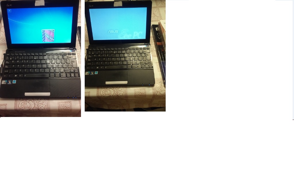

              ¿Podrías subir unas fotos para ver el problema?

              • #8
                Tengos 2 fotos, pero me da error al subirlas. ¿Por qué me pasa esto??

                    • #11
Nombre:	Sin título.jpg
Visitas:	356
                      Así puede valer??? Las he recortado con Paint. No se me ocurría que hacer.

                      • #12
                        Originalmente publicado por MortalWombat Ver Mensaje
                        [ATTACH=CONFIG]n195975[/ATTACH]
                        Sin problemas, se ven bien las fotos.
                        A simple vista, parece un problema de resolución más que otra cosa. ¿Puedes mirarla, o está chunga la cosa?

                        • #13
                          ¿Te refieres a si puedo mirar la resolución de la pantalla? Se detecta sólo la pantalla del ordenador, tiene un resolución de 1024x600 y una orientación horizotal. Todo parece que está en orden y más cuando "boot booster" está activado. Otra cosa es cuando lo desactivo y comienza a hacer lo que en las fotos.
