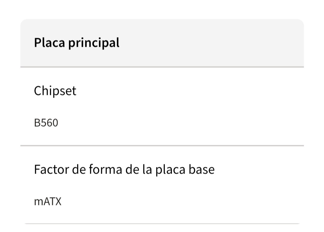

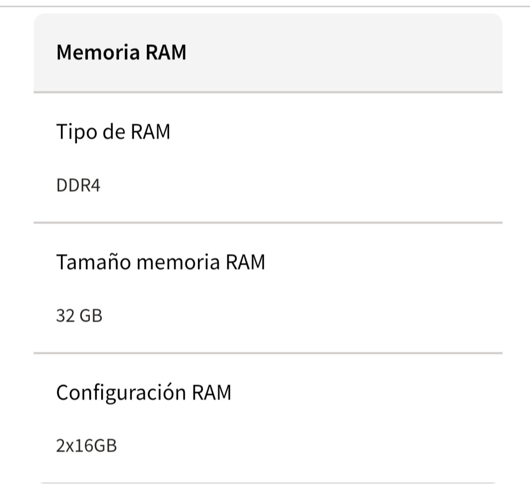

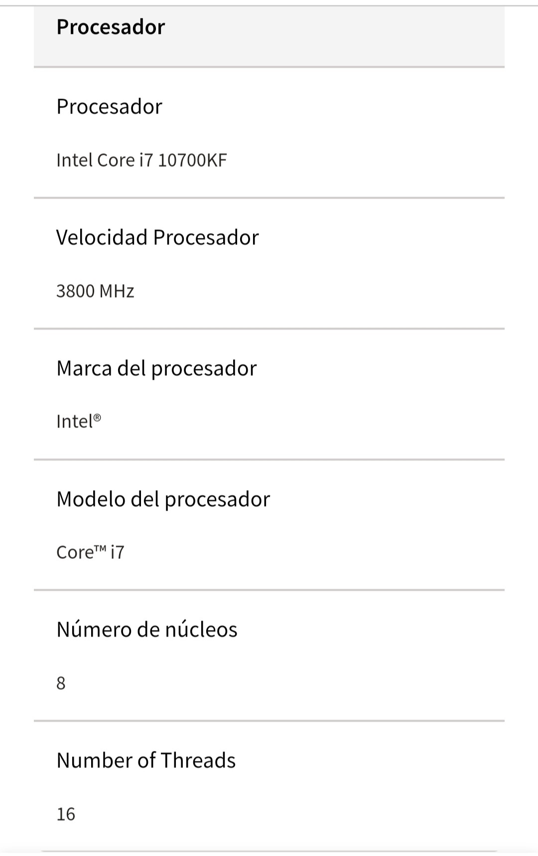

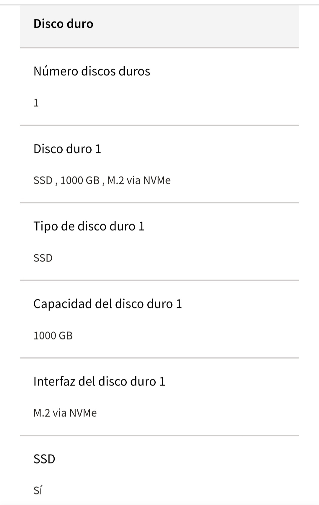

    Buenos días,
    Compre hace unos dias una pc nueva para poder trabajar desde casa. Me lo mandaron sin sistema operativo, cosa que bueno.... me descargué Windows y lo tengo listo en un usb... la cuestión es que al encenderlo no da señal de imagen en monitor, todo arranca pero no me da imagen y el teclado no enciende....alguien puede ayudarme ??
    Adjunto componentes .Haga clic en la imagen para ver una versión más grande

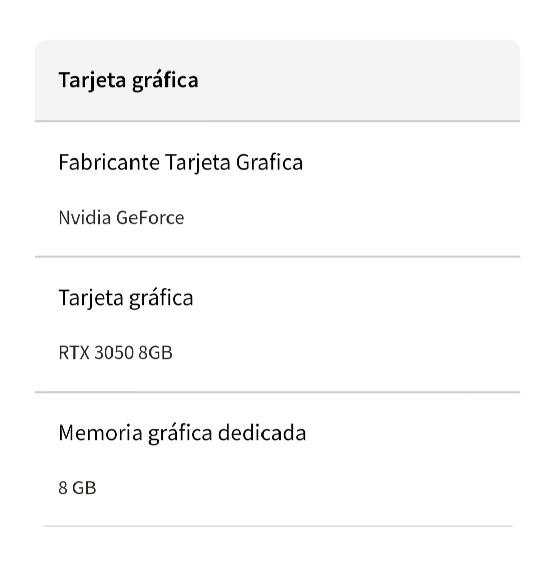

    me olvide la tarjeta grafica

            Nada olvidalo, es un F el procesador, no tiene gráficos integrados.
