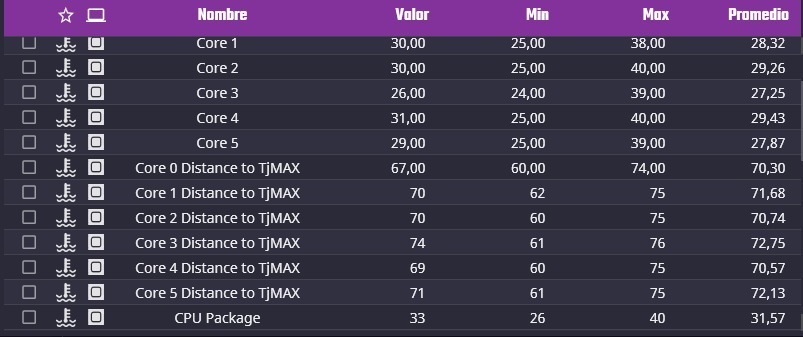

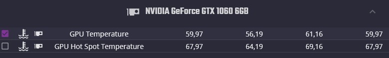

        • #5
Nombre:	Picsart_22-01-15_18-54-12-090.jpg
Visitas:	812
ID:	225974 Haga clic en la imagen para ver una versión más grande
Nombre:	Picsart_22-01-15_18-53-52-650.jpg
Visitas:	795
ID:	225973Algunas temperaturas antes del último cuelgue
          Comentario
          • #6
            Me parece que hay una manera de hacer partir el Pc y que se vayan viendo las diferentes etapas de inicio para ver cual esta causando problemas. No me acuerdo en este momento pero trataré de encontrarla.
            Comentario
