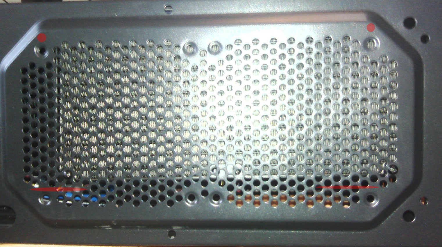

              No no, yo me refiero a dejarlo dentro de la caja pero hacer como puedas los agujeros que necesitas para anclar el H100i y que no te toque. Podrías hacer una foto de cómo te queda para ver si está muy justo o no cabe porque le falta mucho espacio.
Nombre:	Untitled-2.jpg
Visitas:	1
              Los puntos rojos superiores donde tendrías que hacer agujeros, las tiras rojas inferiores donde tendrías que poner bridas para atarlo. Pero no hagas nada de esto hasta que no veas que te cabría, colócalo (sin atornillar ni nada) más lejos de la placa base a ver cuánto puedes alejarlo para que te entre sin problemas.

                  ¿Pero no has dicho que tocaba con el disipador? Si está hasta atornillado ya! Da igual que vaya justo o no, mientras no toque nada que no deba ya puede estar a 1 milímetro que eso no importa.

                    Si pongo el radiador pegado al lateral de la torre el disipador ya no lo toca, pero eso, no me convence como quedaría el cable de la CPU, k va justo debajo del ventilador izquierdo. Lo desmontaré todo y empezaré de cero, y a ver esos cables si los puedo esconder mas. Gracias :D

                        Me ha costado pero ya lo tengo todo XDXD. Al final sin cortar, dond podia le he puesto tornillos y por el otro lado las bridas y ale XDXD Ahora lo único que me queda por solucionar es que sí le pongo los 16GB de RAM no arranca el ordenador...le tengo k poner 12.....puede k esté defectuosa la memoria ?? La placa no pita ni hace nada por eso...simplemente enciendes el ordenador y se keda encendido pero sin pensar ni hacer nada :S:S
