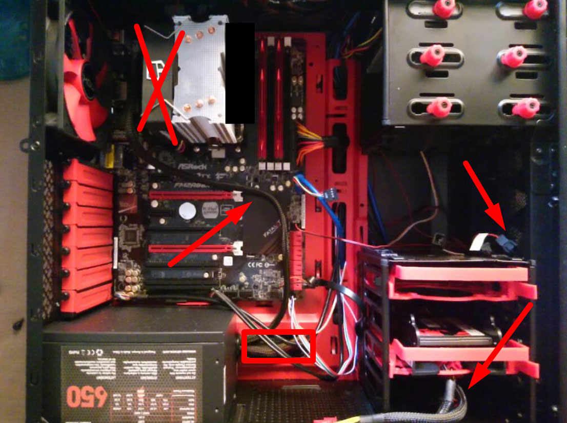

                    Está todo a conjunto, así da gusto, lo único es poner mejor los cables, te dejo unas sugerencias y una foto (PAINT FTW).
                    El ventilador del disipador ponlo en el otro lado donde he puesto el bloque negro y tirando aire hacia el trasero (que el aire traspase el disipador).
                    El cable de la fuente al procesador, mételo por detrás de la placa por la otra parte de la caja y lo sacas por algún orificio que debe tener arriba a la izquierda.
                    El hueco ese donde he puesto un rectángulo, úsalo para ordenar y ocultar todos los cables esos de USB y conexiones de la caja, al igual que has hecho con el azul de USB 3.0.
                    Y he puesto algunas flechas sobre los cables que he visto sueltos que se pueden ocultar fácilmente, a ver cómo queda!
