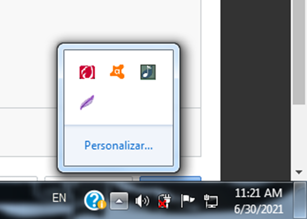

    Como pueden ver en la anterior imagen. Yo habia estado tratando de arreglar esto y muchos tutoriales me decian que verificara lo siguiente:
Nombre:	Screenshot_4.png
Visitas:	594
    Esa herramienta permite habilitar el wifi, pero al hacer clic no pasa nada. Recuerdo que anteriormente ese icono me aparecia aqui: Haga clic en la imagen para ver una versión más grande
Nombre:	Imagen1.png
Visitas:	889

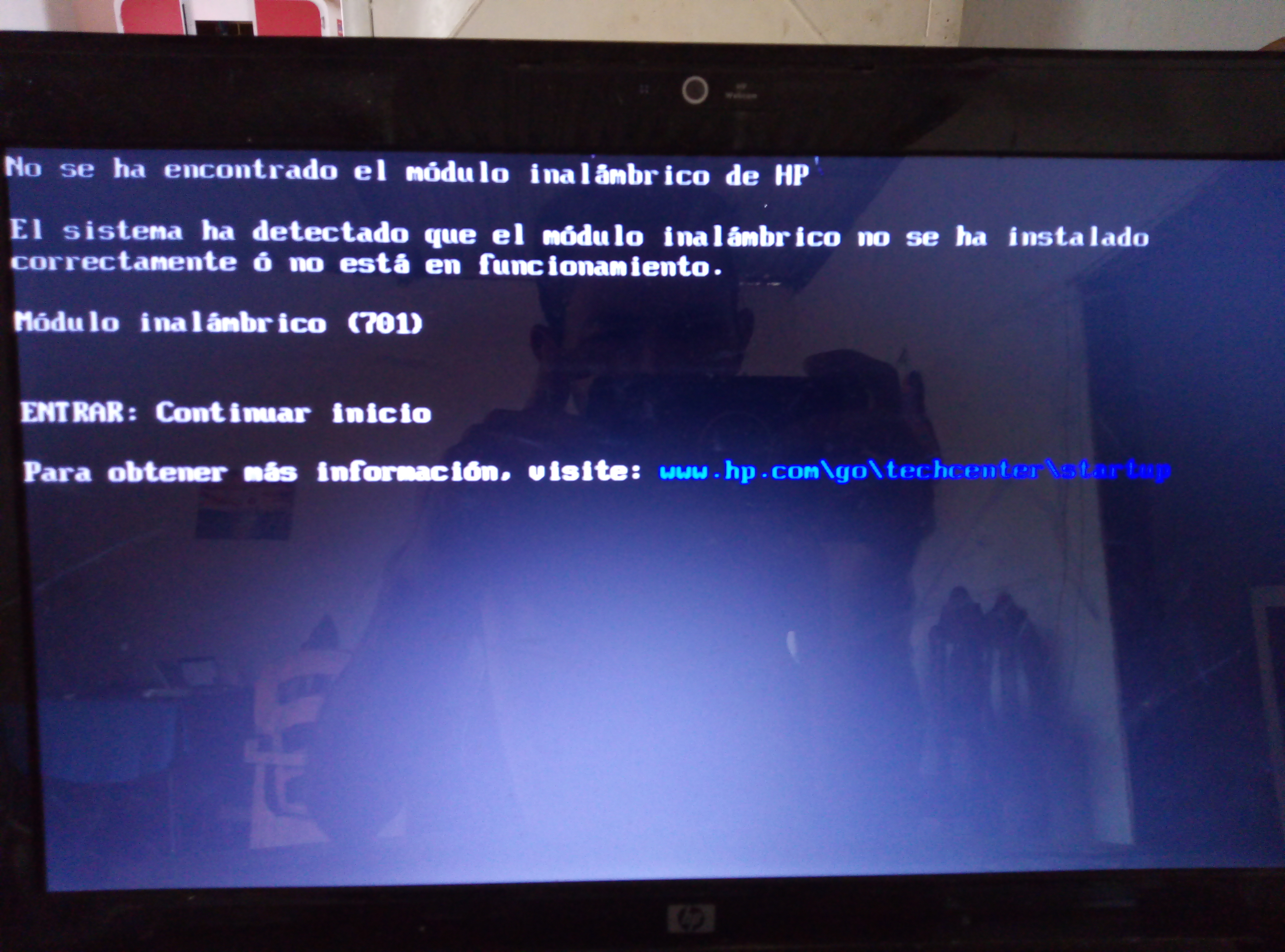

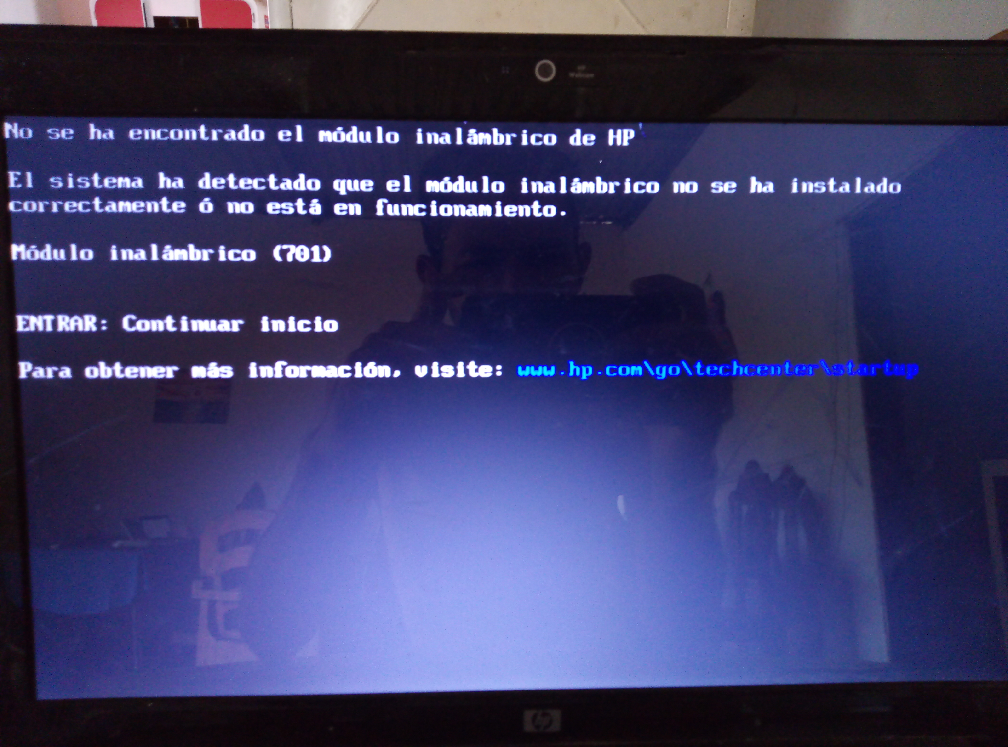

    Ahora no me sale y tengo que conectar el telefono a la pc para poder usar la opcion de compartir internet via USB. Es la unica solucion que he encontrado hasta ahora. Realmente no se que hice mal, pero la computadora quedo asi. Ahora tambien me sale esto al iniciar sesion:
Nombre:	IMG_20210630_105323.jpg
Visitas:	714
    Por si no ven el mensaje, dice: "No se ha encontrado el modulo inalambrico de hp. El sistema ha detectado que el modulo inalambrico no se ha instalado correctamente o no esta en funcionamiento. Modulo inalambrico (701)"

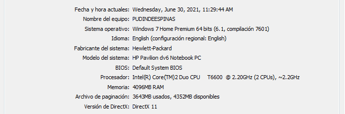

    Tambien descubri una cosa. En la pagina de hp mi pc es uno de los productos retirados que ya no reciben soporte. Datos:
Nombre:	Screenshot_6.png
Visitas:	603
    En la pagina de hp me dice que es una: PC Notebook de entretenimiento HP Pavilion dv6-1355dx.
    Si es posible, ayudenme con este problema por favor.

    Ammmmmm....... Mira que puede haber muchas alternativas, si con las básicas de corrección de problemas de tu WiFi no ha funcionado, podríamos deducir que el Driver se daño, o que el sistema WiFi del Hardware se averió y de igual manera no funciona-
    ¿Haz intentado reinstalar el driver?
    En caso positivo y sin resultado favorable puede ser problema ya de tu OS, y tal vez hacer un Restore o formatear sería una opción, pero si lo tuyo no es andar moviendo por cualquier circunstancia podríamos tomar otras alternativas como comprar un adaptador (es el puro nombre ) WiFi USB y solo lo conectas a la USB y listo, te evitaras mayores problemas si es que lo que buscas es una salida rápida y relativamente económica ya que hay unos que rondan nuevos entre los 5 y 8 US Dls,,,

          Según indica el mensaje de tu Portátil no se reconoce el módulo de HP, o bien se ha podido salir de su sitio y puedes probar a quitarlo y ponerlo de nuevo, o realmente está estropeado y es necesario cambiarlo. En esta segunda opción tendrías que encontrar uno igual y cambiarlo.
          Saludos!
